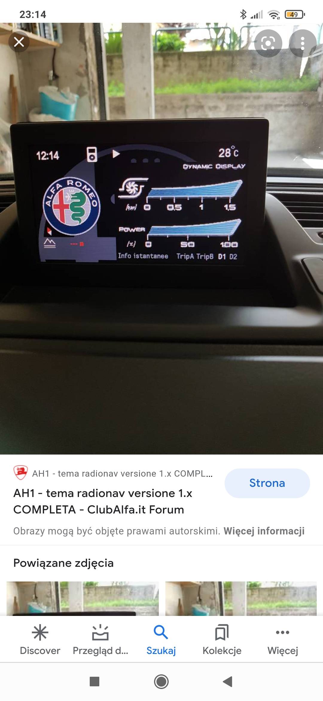

quale dei link nella prima pagina scaricare per rendere il tema simile a questo?
  • Screenshot_2021-07-07-23-14-54-913_com.google.android.googlequicksearchbox.jpg
    159.2 KB · Visualizzazioni: 292
Sfortunatamente, non sono ancora riuscito a ottenere questo tema, ho ancora l'originale o h1, voglio che questo misto lasci il menu e la modalità dinamica dall'originale

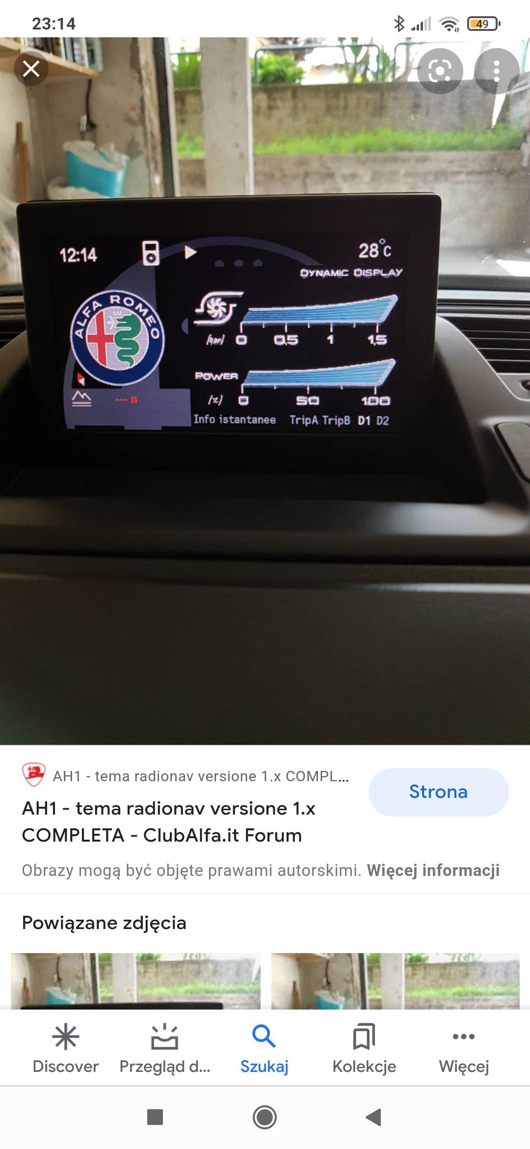

Qualcuno può spiegarmi passo passo come installare un tema del genere? dove scaricarlo?
    159.2 KB · Visualizzazioni: 234
