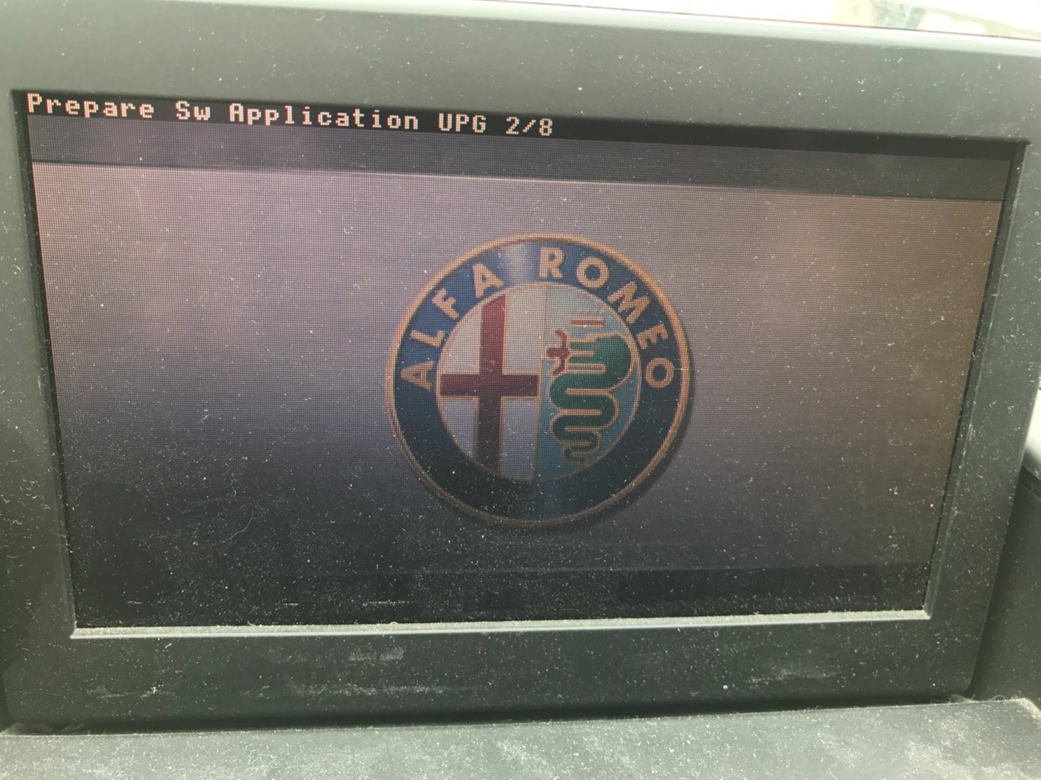

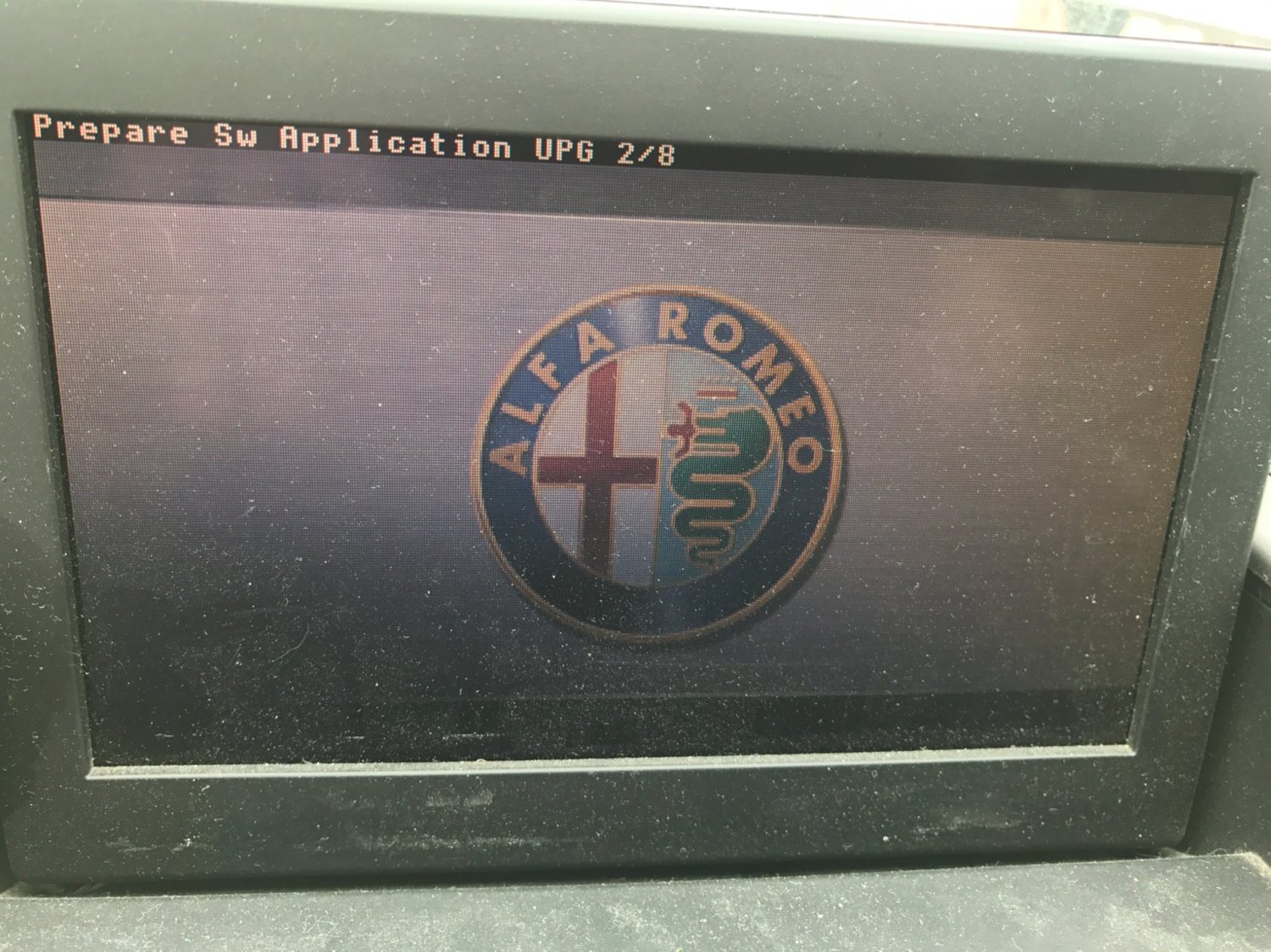

Grazie per la guida dettagliata, dunque ho masterizzati il cd in formato iso9660, inserito nel nav compare il simbolo alfa e la schermata che vi allego, purtroppo come è successo quando ho provato a fare l'aggiornamento si ferma, si chiude e si riapre e poi torna schermata nera. Con il cd si ferma al passo 1/8, mi espelle il cd e si riavvia, con la sd inserita oltre cd arriva al passo 2/8 ma si riavvia comunque, non va oltre.

prova a riscaricare il software e inserisci sia la sd che il cd con gli stessi file; questo è quello del post 882 della discussione tips and tricks e modding
MEGA
lascialo lavorare, ci mette tempo
ps con cosa scompatti il file?

Ragazzi tutto ok!! Grazie mille mi avete salvato. A questo punto mi viene da pensare che il file di aggiornamento in prima pagina abbia dei problemi perché con questo è andato subito.
