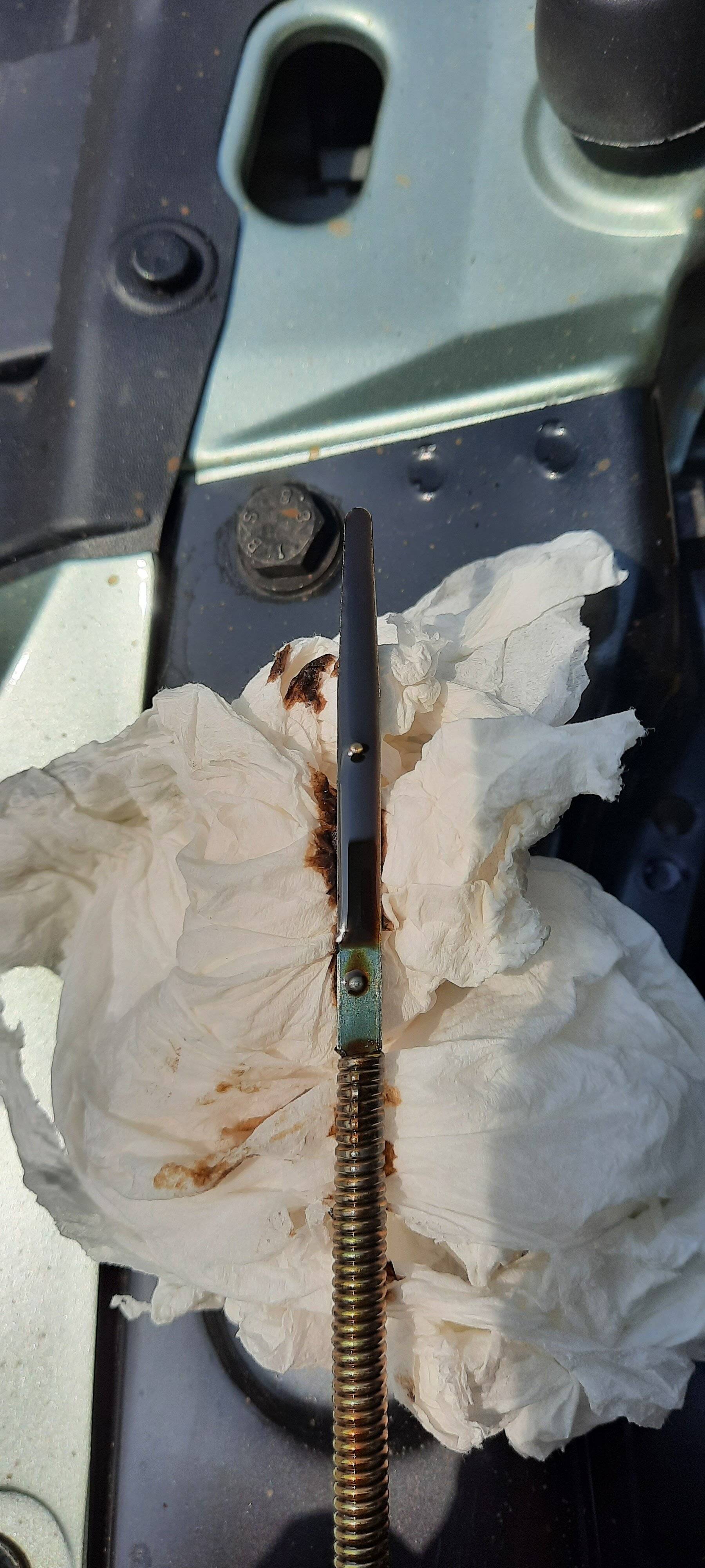

Grandeeee Lollo!! Daje cazzoo!! Vai così! Ottima La batteria! Eccellente la pulizia del corpo farfallato!! Spettacolare!! Bravo! 100 e Lode +!!!
Allora, ricapitolando:
1. Il tubo che hai elencato non c'entra assolutamente niente con il variatore di fase, quello è il tubo del recupero vapori olio ecco perché sta inzaccarato d'olio.
2. Il rumore che senti potrebbe essee er variatore che gratta... dico potrebbe.. mo aspettiamo il video.
3. Mo ce vuole subito na bella lavata a quer vano perché così nu se po' vede'.... fagliela na bella sgrassata ovviamente stacca tutta l'elettronica. Via a batteria, via bobine, copri tutti i contatti e gli spinotti.
Te qua ce sta o yankee ca o lava.. pare che vie' bene...
e ce vo' pre na bella vaschetta nova.. la dentro non vedo liquido refrigerante ma solo acqua... a proposito... almeno acqua ce ne???

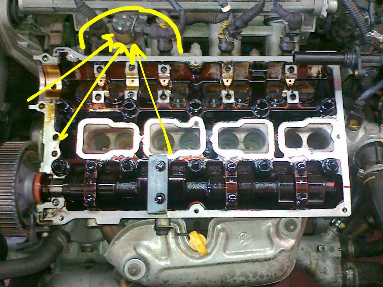

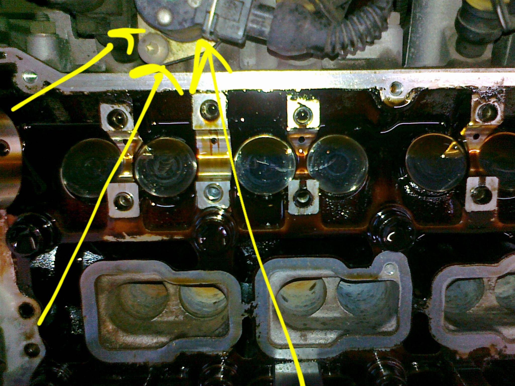

4. L'attuatore del variatore di fase è questo:
forum.clubalfa.it
www.brandoracing.it
Variatore di Fase non lavora non funziona correttamente - ClubAlfa
