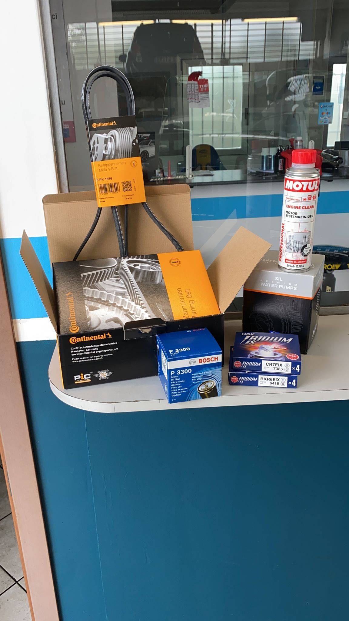

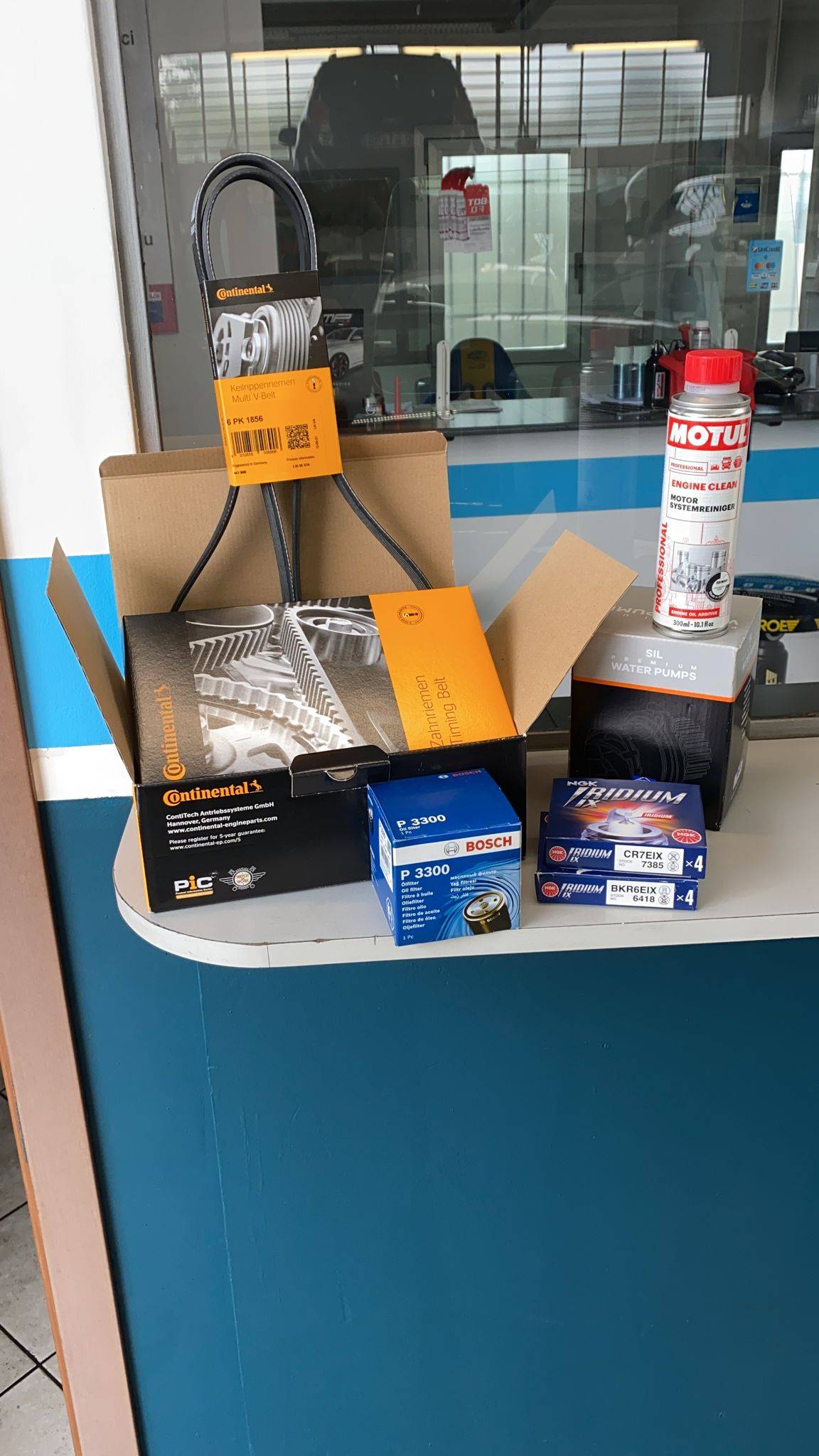

Mo prepara l'applicazione di autodoc che la distribuzione la puoi ordinare lì. Risparmi na cifra e prendi roba buona...
Cinghie Continental
Tenditori e cuscinetti tutto SKF
Girante del refrigerante: HEPU

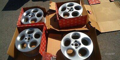

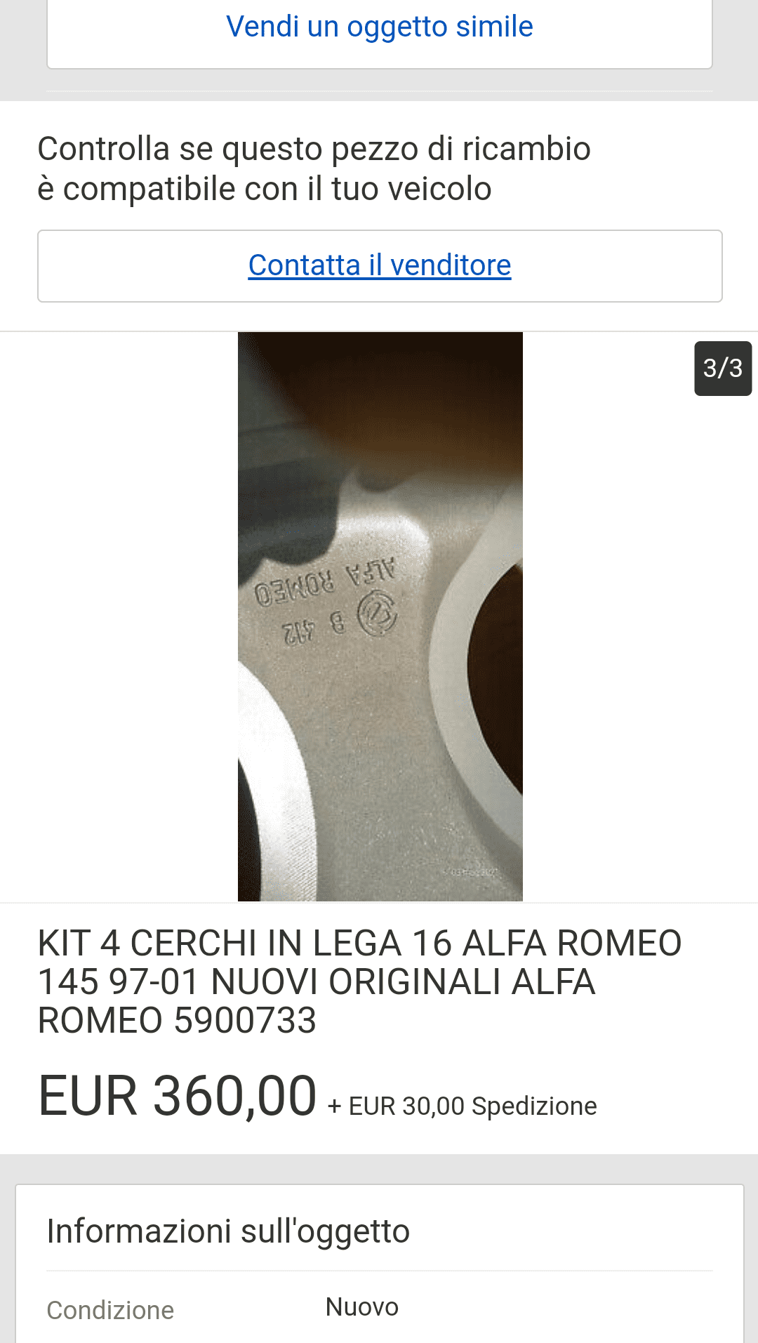

Per i Cerchioni da 16 quali ce vuoi mette?? Gli originali?? Troppo tardi uaglioo.. guarda qua.. l'urtimi lho spazzolati proprio io stamattina sopra a baia... 🤣🤣🤣🤣🤣 (se scherza eh) fasemose du risate... che de sti tempi, i cipressi ce sorridono...
Mortacci loro.. comunque gliel'ho cioncati via TUTTI E 4 a 250 Co a spedizione All Inclusive...
E' un COLPACCIO a REGA'

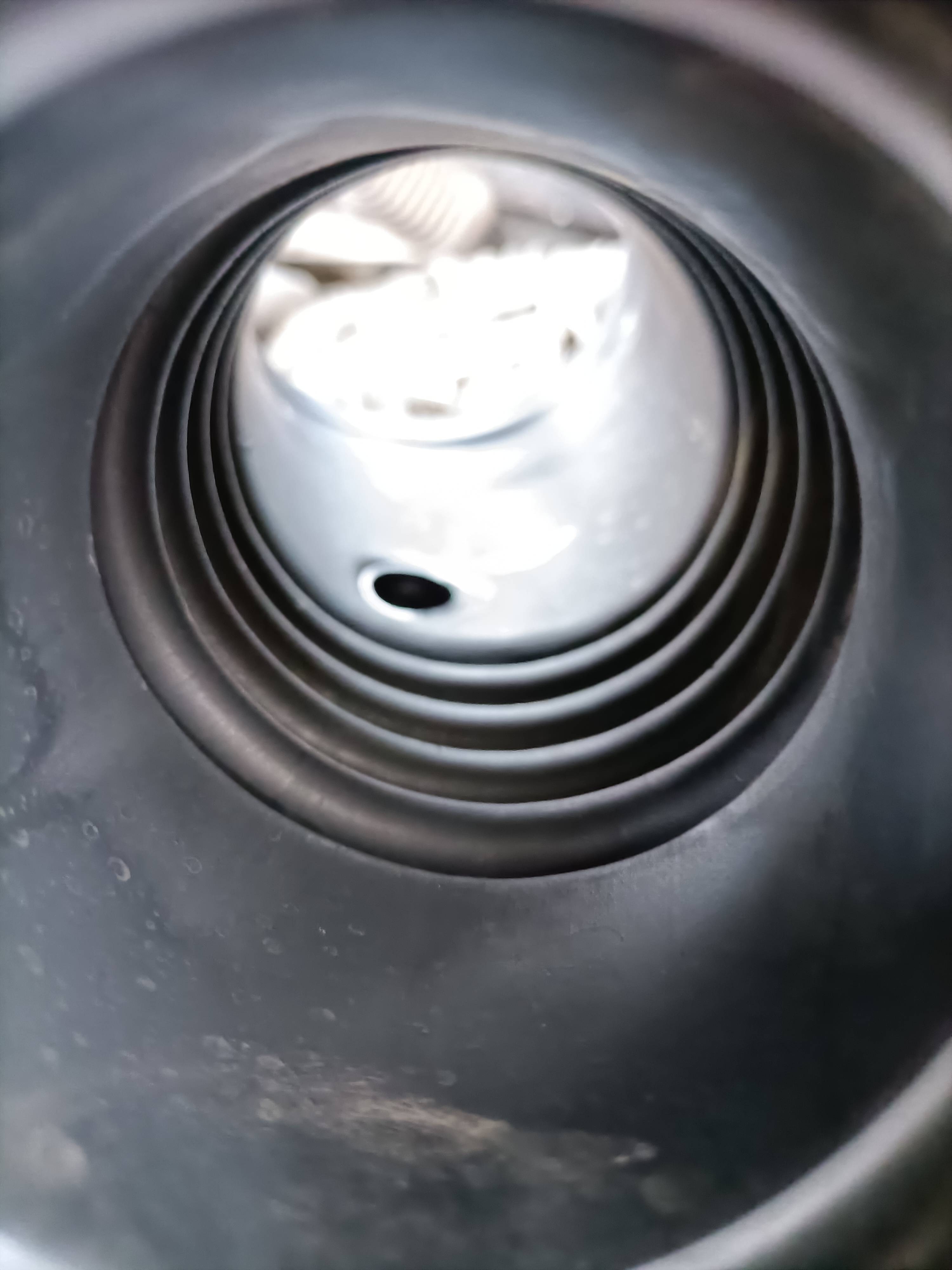

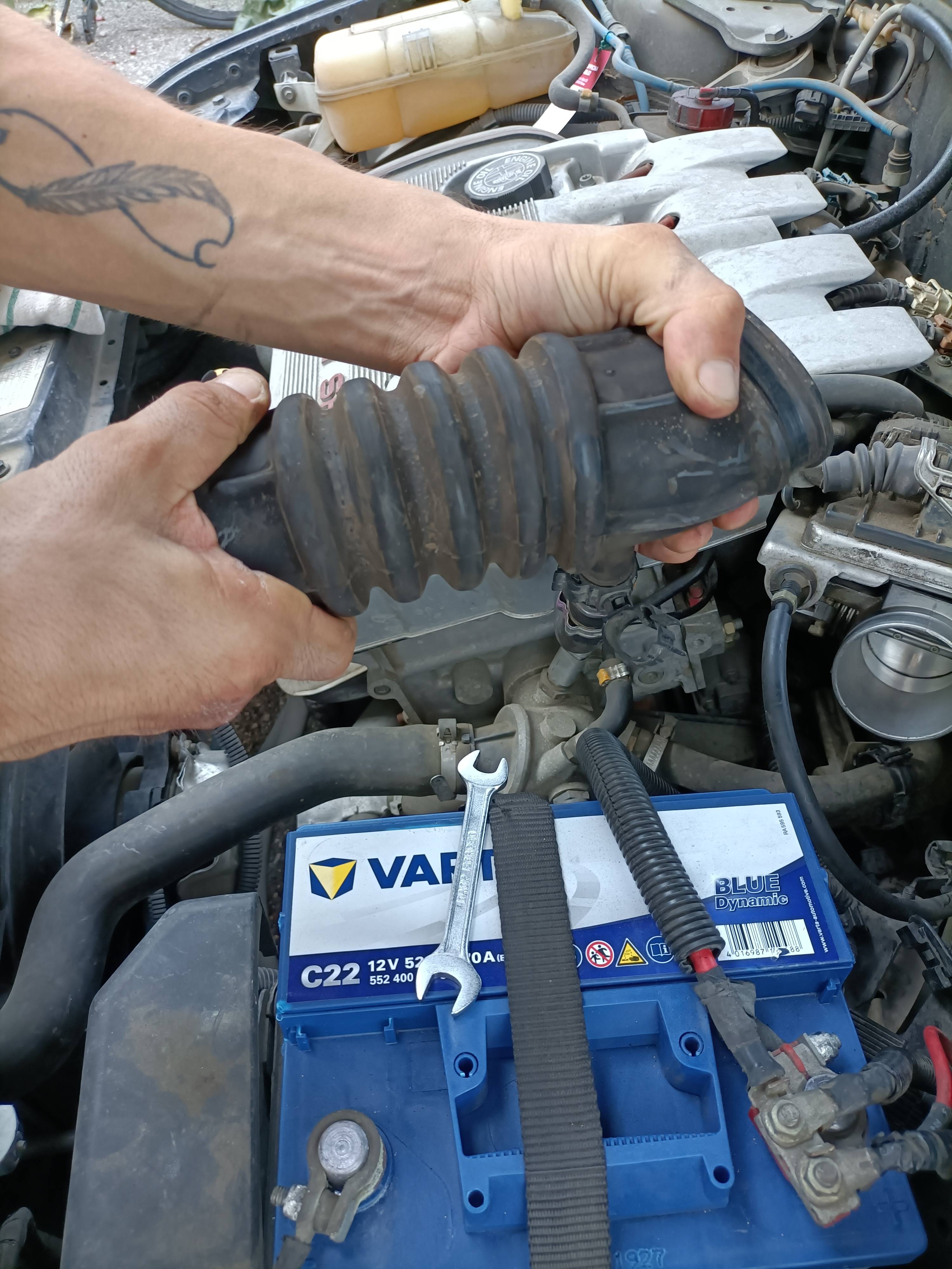

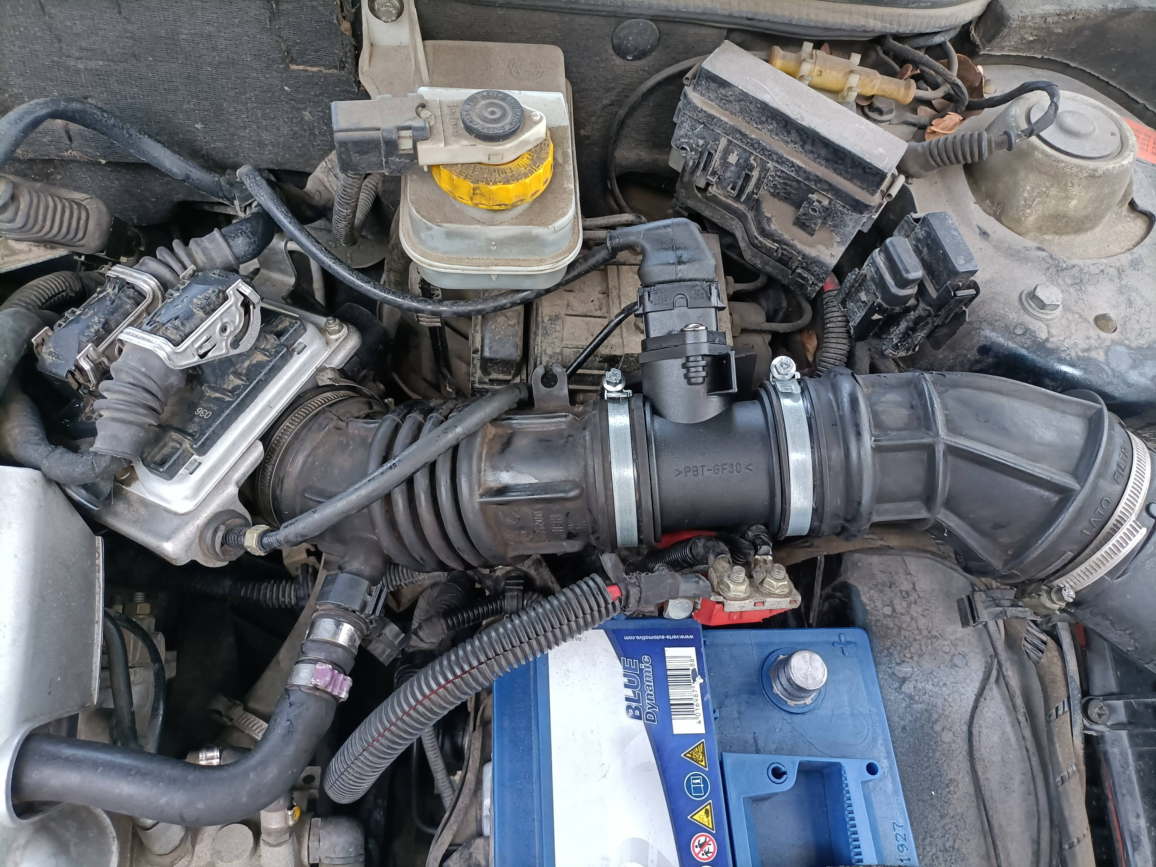

Ma siamo sicuri che invece di problemi a distribuzione ed accensione (che con 21 anni sono comunque da fare) non ci sia più semplicemente un manicotto crepato ?
Ottimo spunto.. potrebbe anche essere...
ieri ho cambiato il debimetro, i manicotti mi sembravano ottimi, mentre pulisco il CF darò un altra occhiata!

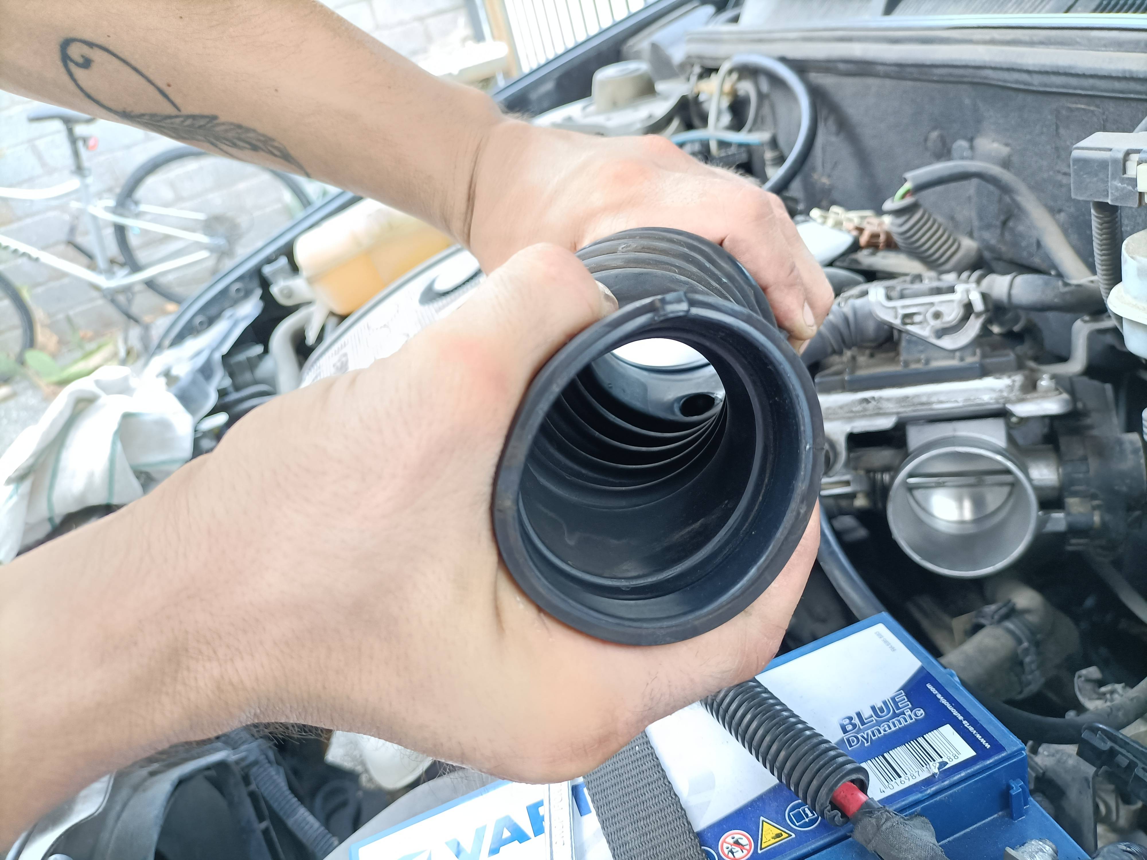

Devi proprio smontarli e passarli ai raggi X. Vanno munti con le mani, allungati, schiacciati, osservati a livello molecolare proprio...

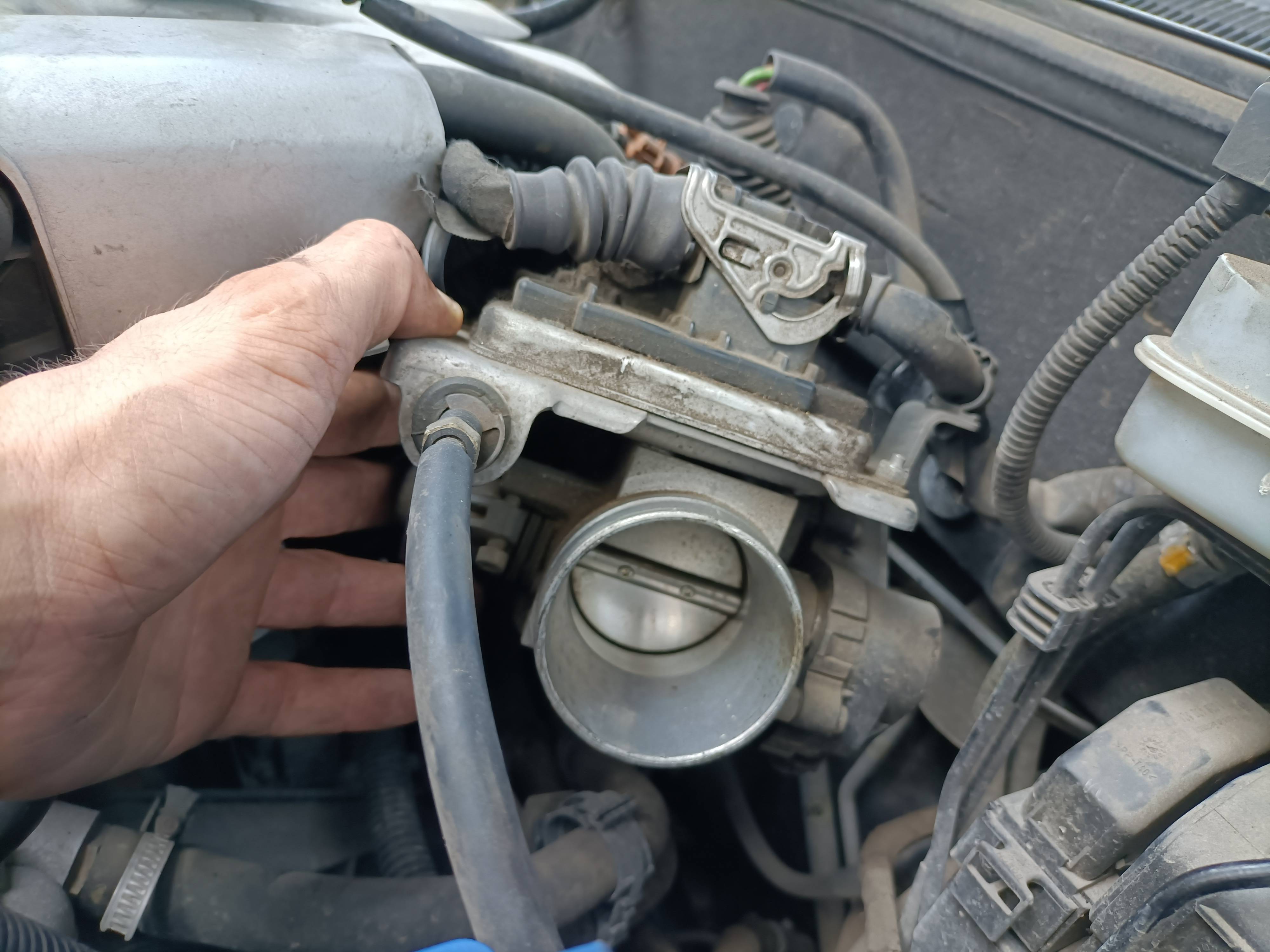

Soprattutto quello a fisarmonica che dal debimetro va al corpo farfallato. Il CF non smontarlo, tira via solo il manicotto fisarmonica e puliscilo con lo spray meat & doria e il motore acceso.

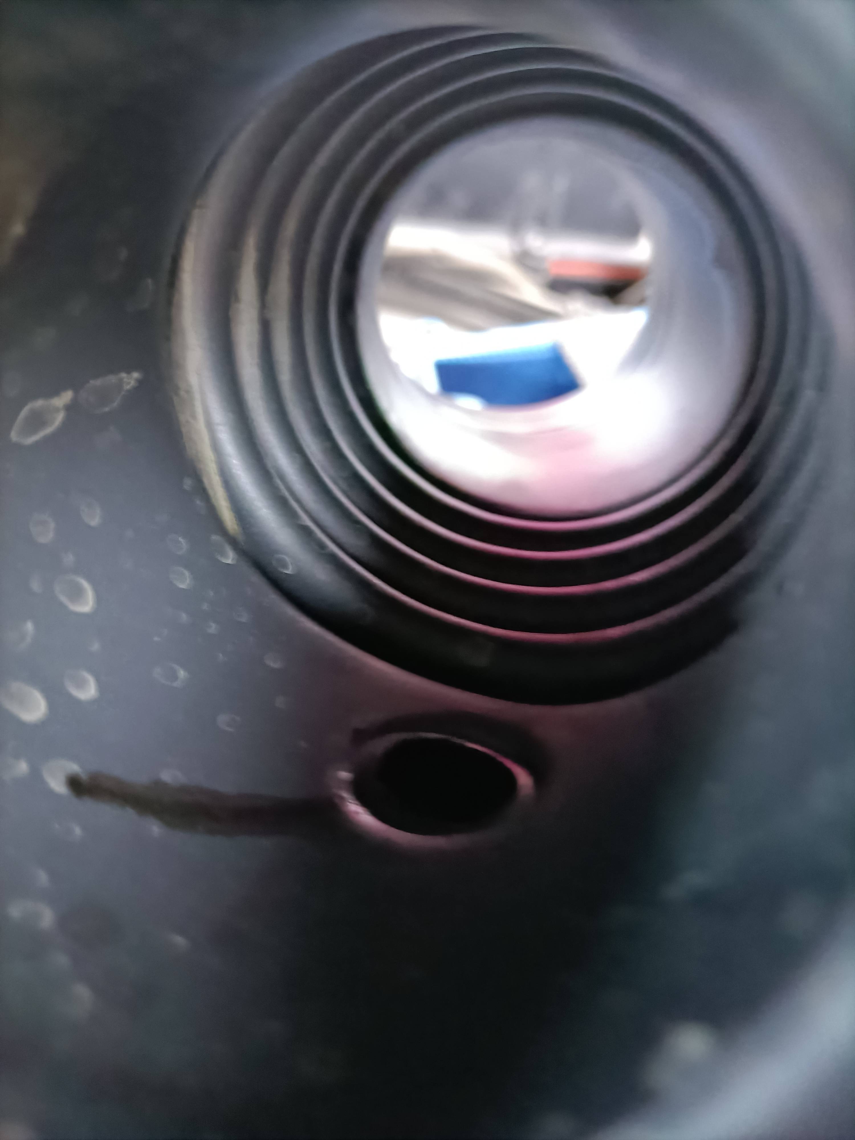

controllati io stesso questa mattina, devo dire che sono messi molto bene come già avevo visto qualche giorno fa, li ho munti, tirati e schiacciati, devo dire che uno presenta un inizio di crepa minuscolo, l'altro è perfetto, quindi ho deciso di comprarlo e sostituire quello che mi sembra si stia per crepare.

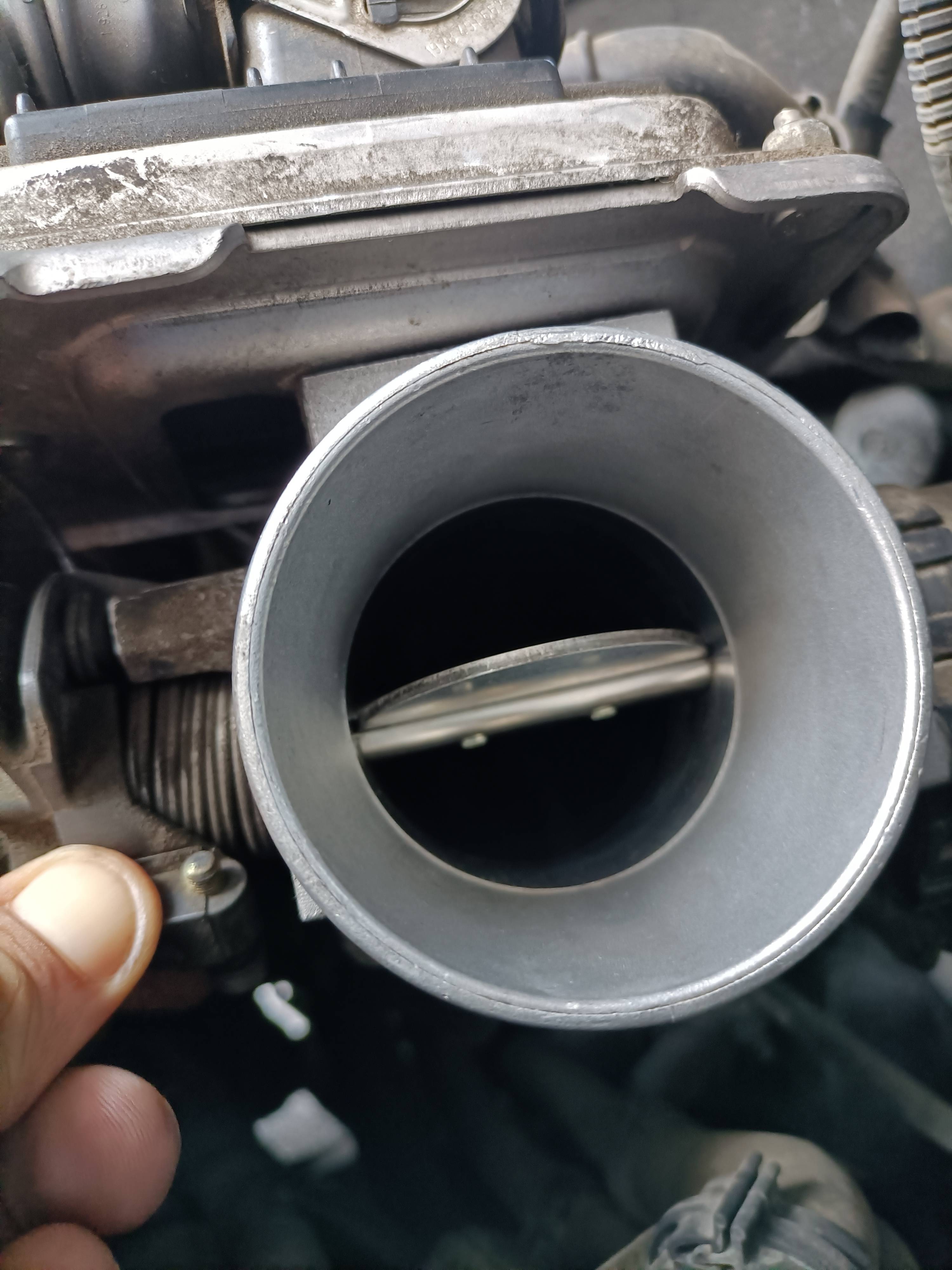

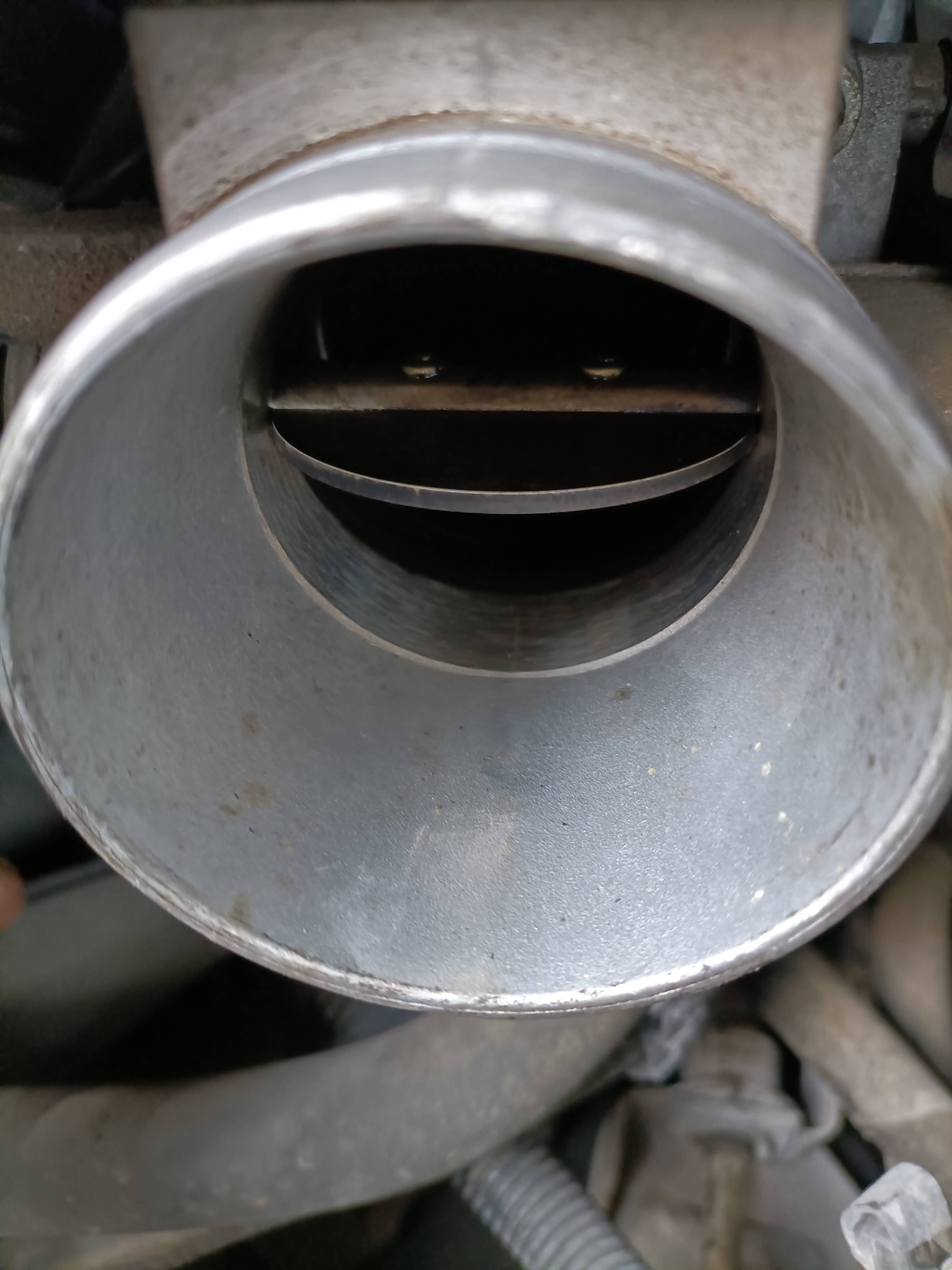

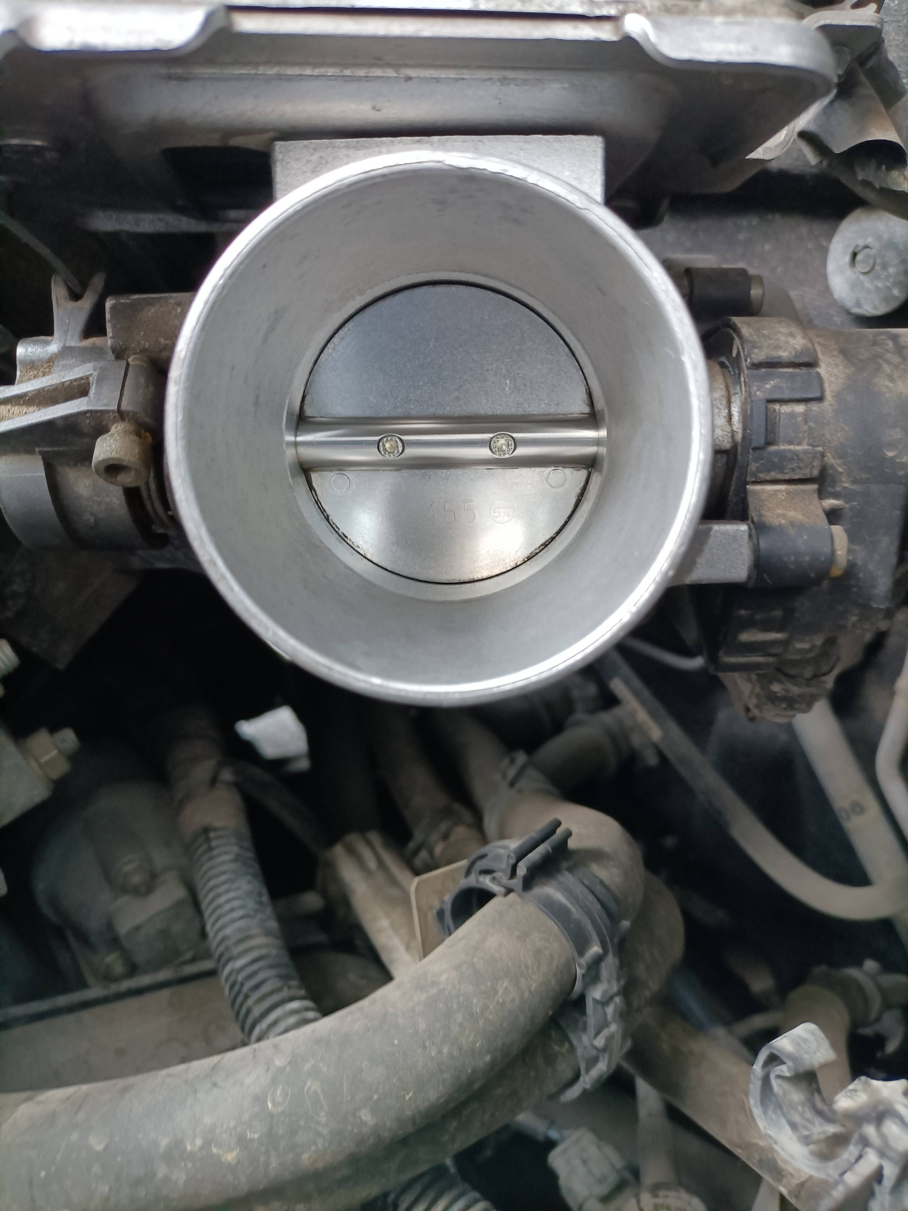

ho controllato il CF ed era un pò sporchetto, subito andato a comprare spray e mi sono messo a pulirlo
dopo averlo pulito il risultato è questo (spero di aver fatto un buon lavoro)

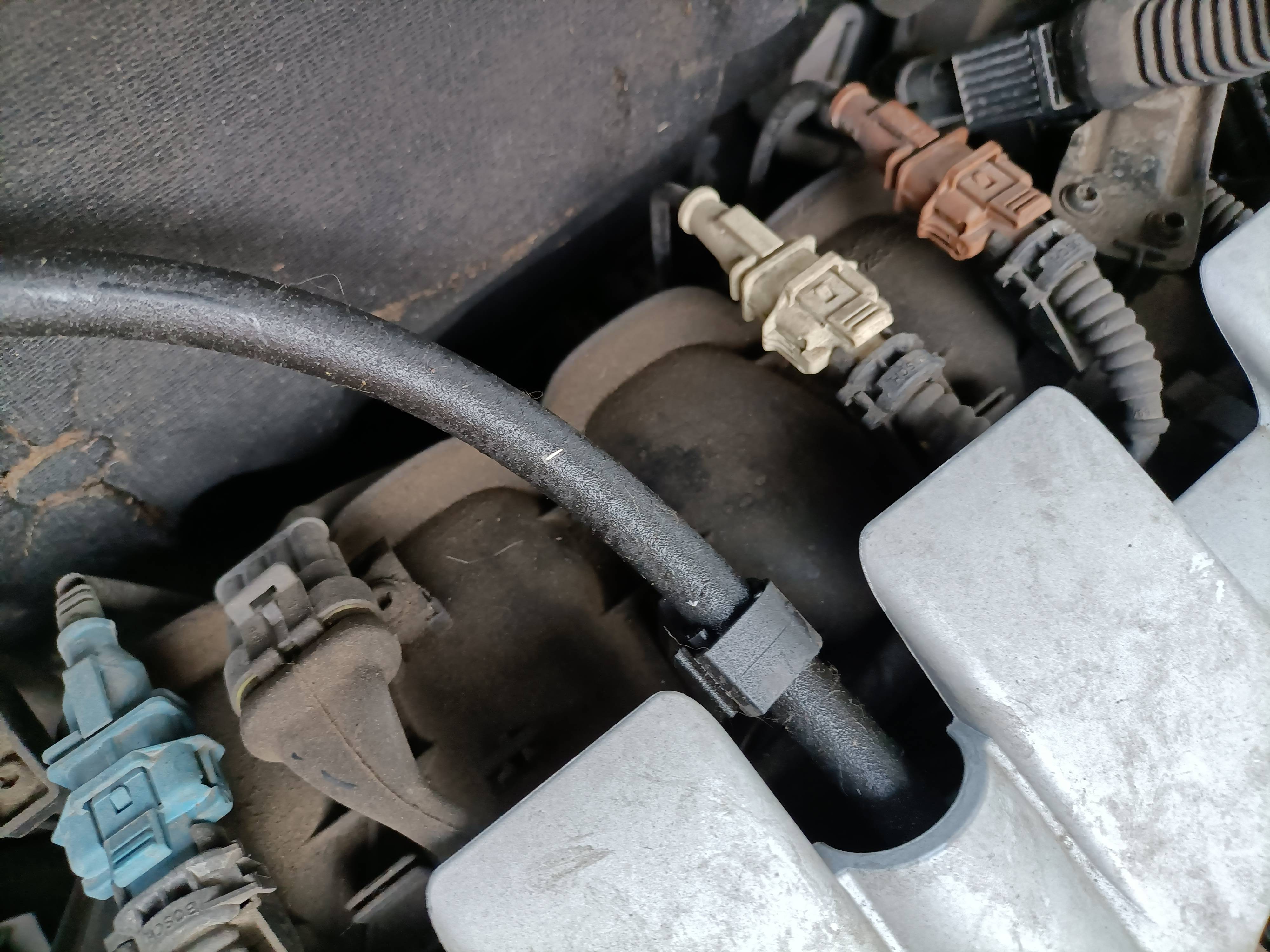

ho notato che il cavo del solenoide è pieno di olio almeno penso sia quello.
