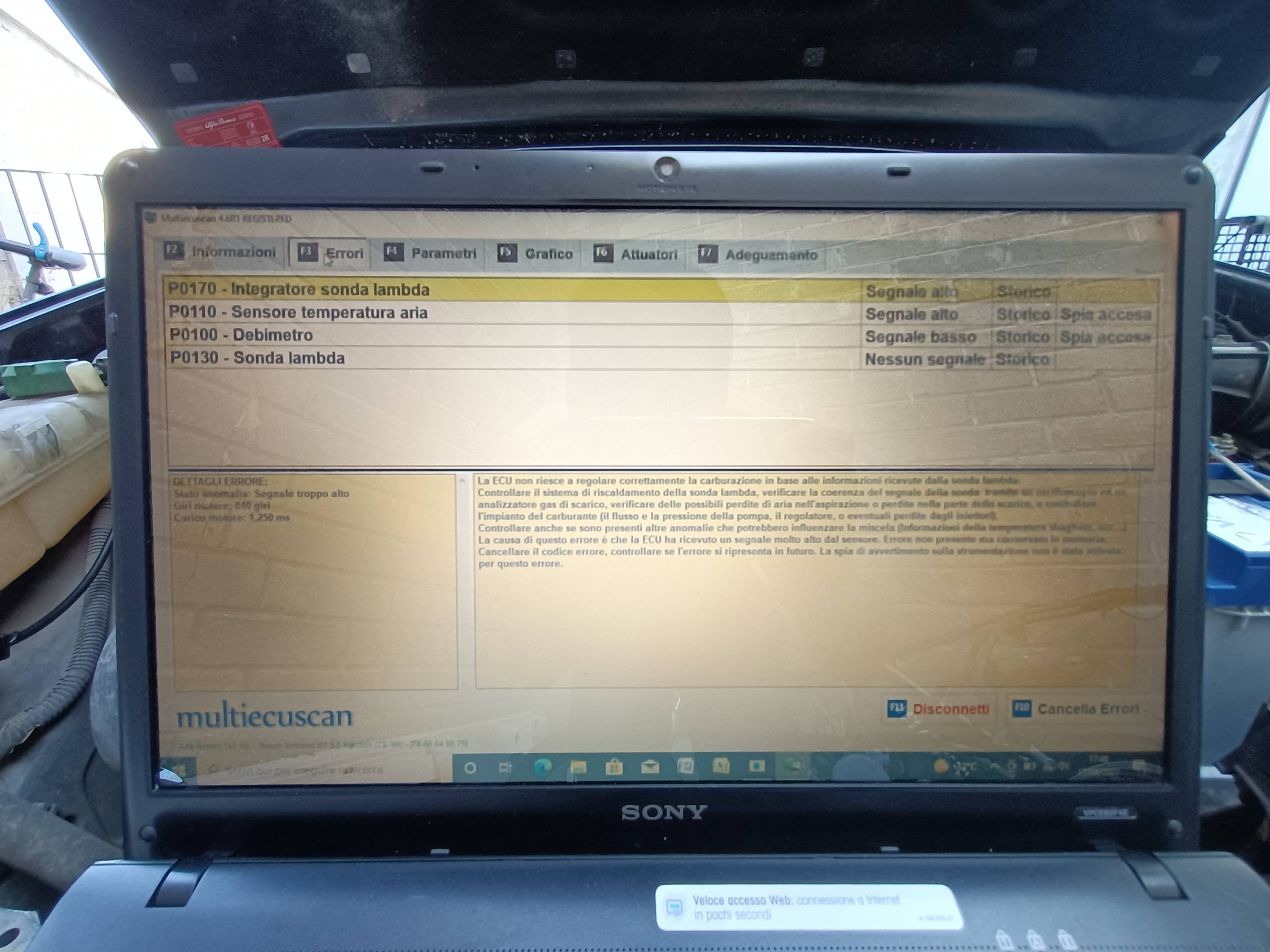

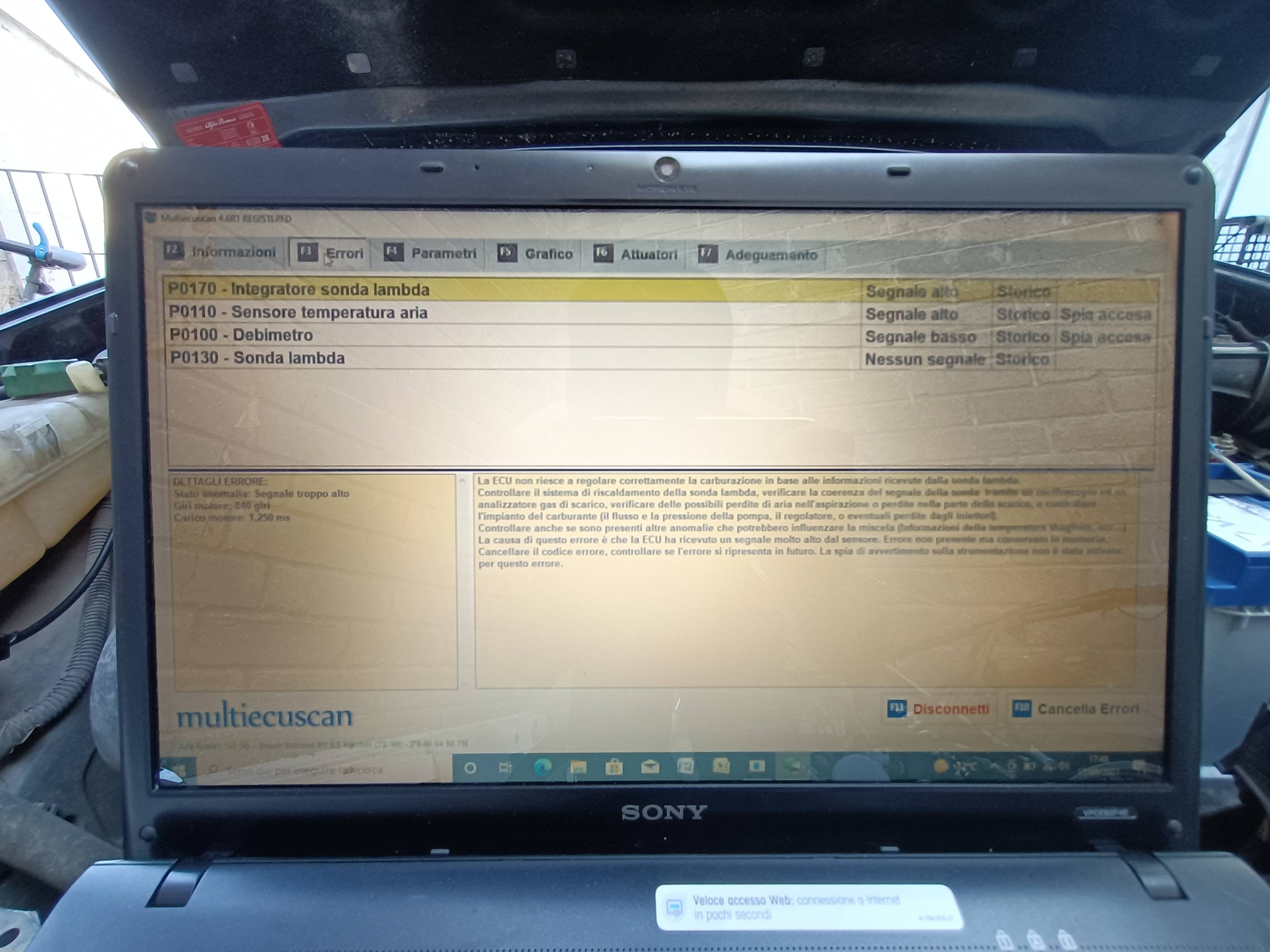

2° sulla sezione errori ho trovato
"integratore sonda lambda"
"sensore temperatura aria"
"debimetro" <----- già sostituito e va solo cancellato errore
"sonda lambda"
questi sono i 4 errori che escono. sarà la sonda lambda che mi diminuisce le prestazioni perchè sta inquinando troppo?

aggiungo la foto degli errori!

1° la centralina mi segna che la macchina ha percorso 340 mila km, posso assicurarvi che la macchina non ha percorso reali km, la macchina mi è stata regalata da mio cognato che mi conferma anche lui che quella macchina ha i suoi km originali, quindi quando il padre di mio cognato è andato ad aggiustare la macchina (per il fatto del debimetro e hanno risolto staccando) dice che sicuramente è stata cambiata la centralina (lui è incredulo) tralasciando questo che è per me molto importante sapere realmente quel motore quanti km ha percorso.
"sonda lambda"

La sonda più che altro si dovrebbe occupare di inviare le giuste informazioni alla centralina l, per aiutarla a gestire la carburazione.
Come detto da Kormrider > informazioni errate = Cattiva gestione della centralina.
Che si può manifestare con irregolarità varie nell'erogazione.

Figurati nun te fa problemi!! Se c'aveva davero 340 000km stava già allo sfascio. Gli hanno cambiato di sicuro la centralina.. vai a vede' pe quale motivo... e secondo me non cammina proprio per questo.. centralina non compatibile magari gle n'hanno messa una della vecchia serie. La bosch motronic 10.4.2 al posto della 1.5.5 oltre al fatto che se c'ha ancora il TENDICINGHIA BIANCO di resina dimostra appunto che gli 80 000 km sono i suoi ORIGINALI.
la sonda lambda guasta può causare seghettamenti e irregolarità quindi cambiala a prescindere e al più presto. metteci sempre l'originale bosch oppure una ntk (Gruppo ngk) comunque fino a quando non fai mettere mano alla distribuzione e al variatore non te ne esci...
Prima cosa massima precedenza a tutti i sensori poi vie' il resto...

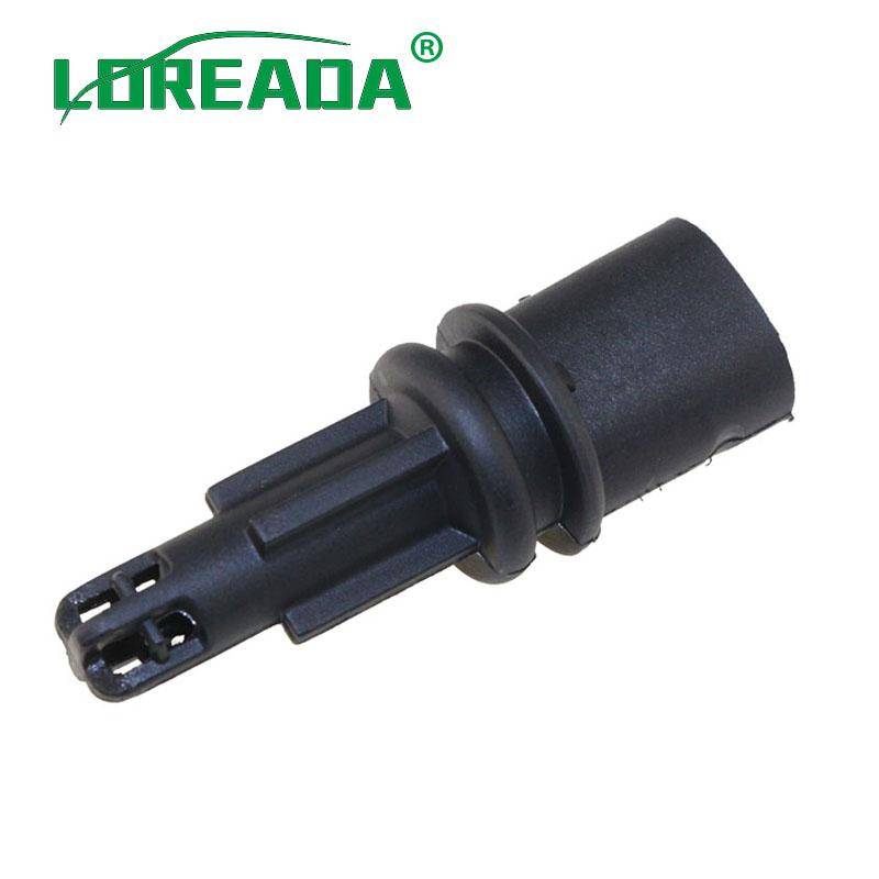

preso già una ntk, però il sensore temperatura aria sai consigliarmene uno buono?

Eh, mi sembrava strano non ci fosse niente sulla diagnosi...

Il sensore temperatura aria dove sta??? Me pare che su queste ultime serie del 2000 c'era solo il debimetro... quel sensore che dici te lo aveva la prima serie fino al 1998... stava inserito proprio sul manicotto di gomma. Me sa che questa non ce l'ha.. (e tanto meglio)

No che non è questo a Lollo.. stiamo parlando del sensore temperatura aria. Quello lì è quello dell'acqua..
