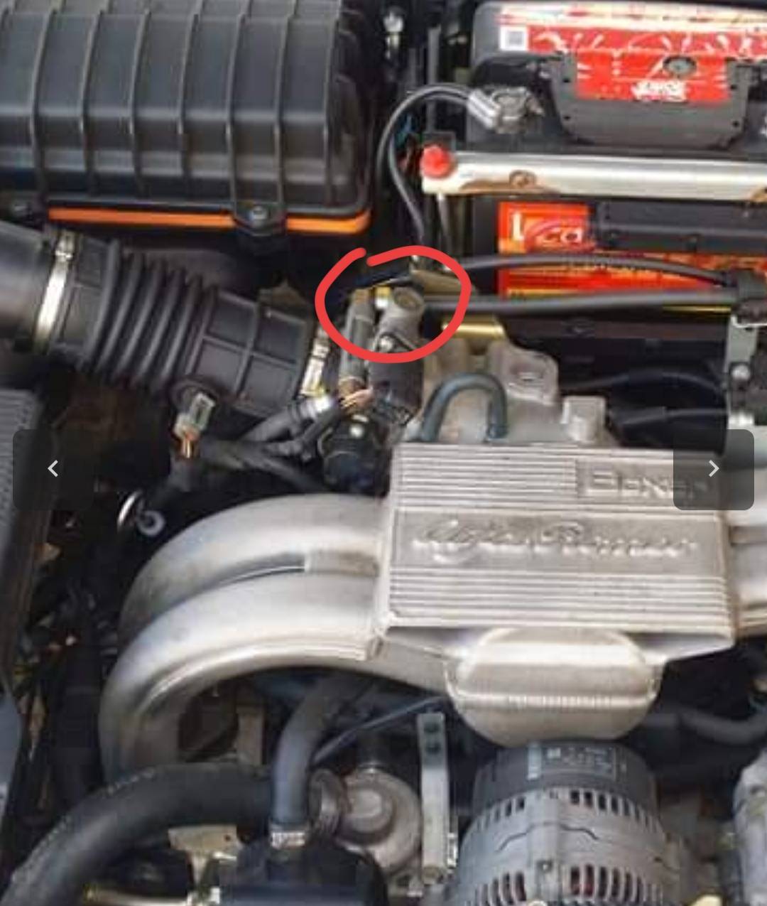

Provo a rismontare il tutto appena riesco. Sopra la farfalla c'è qualche foro da cui pesca aria per mantenere il minimo? Grazie ancora
Esatto,sopra la farfalla cè un foto che comunica col passaggio dov'è montato il motorino del minimo. Un'altra cosa che ti invito a verificare è se il motorino lavora,perchè anche se l'hai sostituito il problema potrebbe essere nel cablaggio. Per esempio quando spegni l'auto dovresti notare un rumore tipo di qualcosa che gira,che è proprio il motorino che torna nella posizione iniziale! Altra cosa,hai staccato la batteria per fare resettare la centralina dopo aver montato il nuovo motorino?

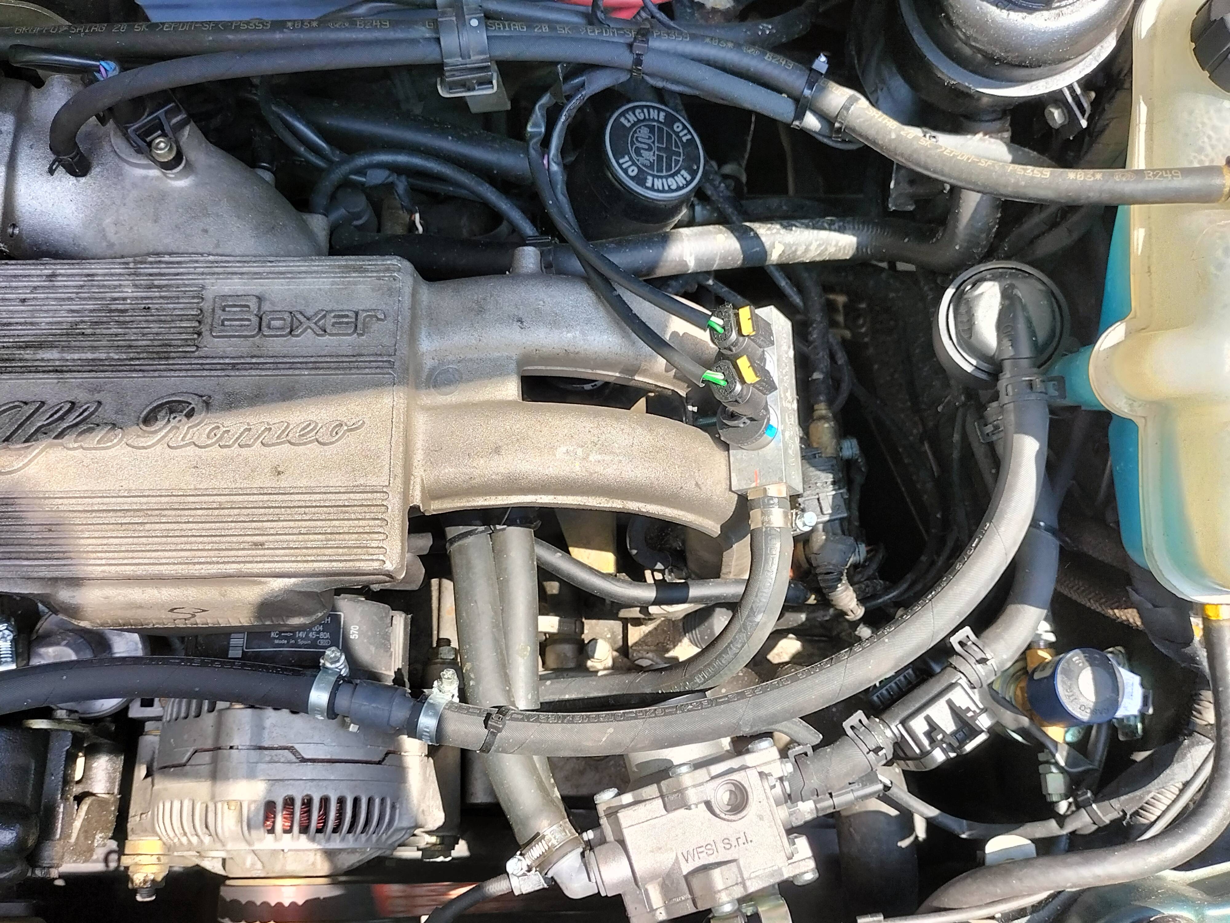

Entony il foro in questione è quello che ho evidenziato in foto? Per la batteria ieri ho staccato i cavi per un'oretta perché nel forum avevo letto con riferimento allo zero del motorino. Sinceramente per il rumore che tu dici non ci ho fatto caso, tra poco la prendo e verifico. Ma questo foro si può pulire necessariamente rismontando il motorino vero? Considera il "grazie mille" di default per ogni volta che ti rispondo 🤣

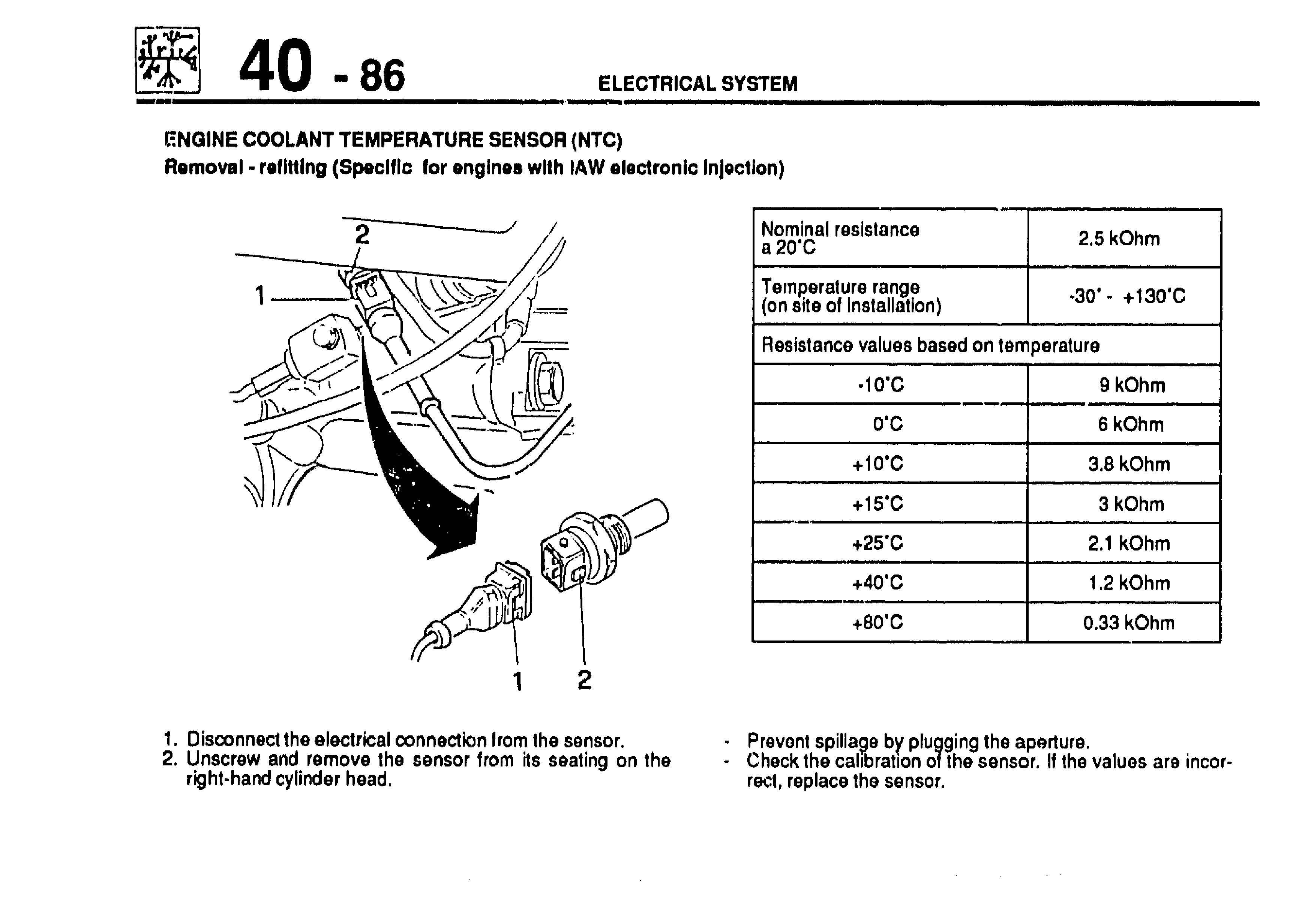

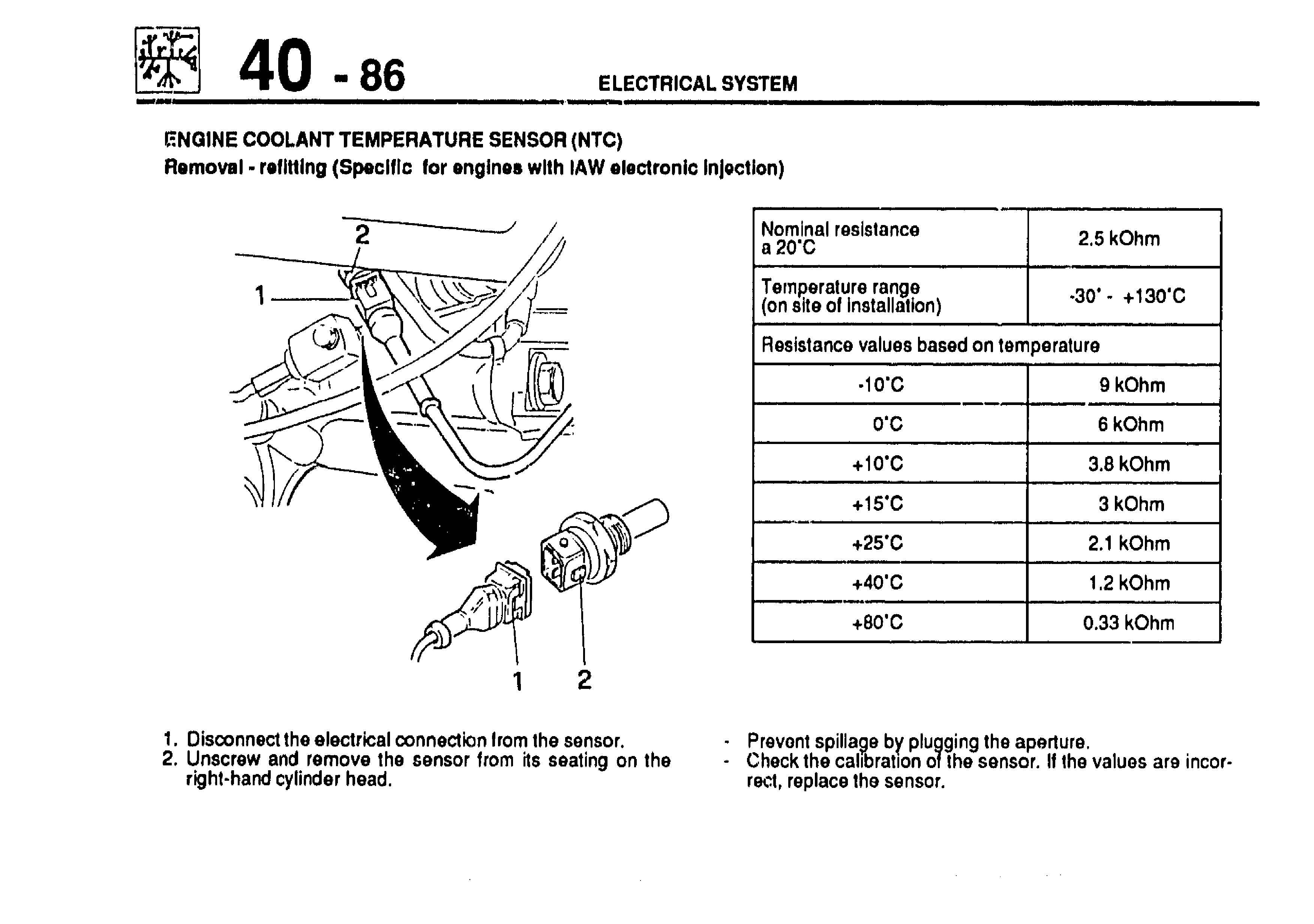

anche il sensore temperatura potrebbe avere il connettore ossidato (per rianimarlo basta togliere e rimettere il connettore, magari anche dopo una spruzzata di disossidante; occhio ha un gancetto metallico di sicurezza da sfilare di lato prima di poterlo sgangiare e che può cadere e perdersi) e la centralina leggendo un valore alto di resistenza pensa sia il motore sia sottozero e ti arricchisce troppo la miscela, oltre al minimo instabile avresti consumi un po' elevati
Visualizza allegato 251883

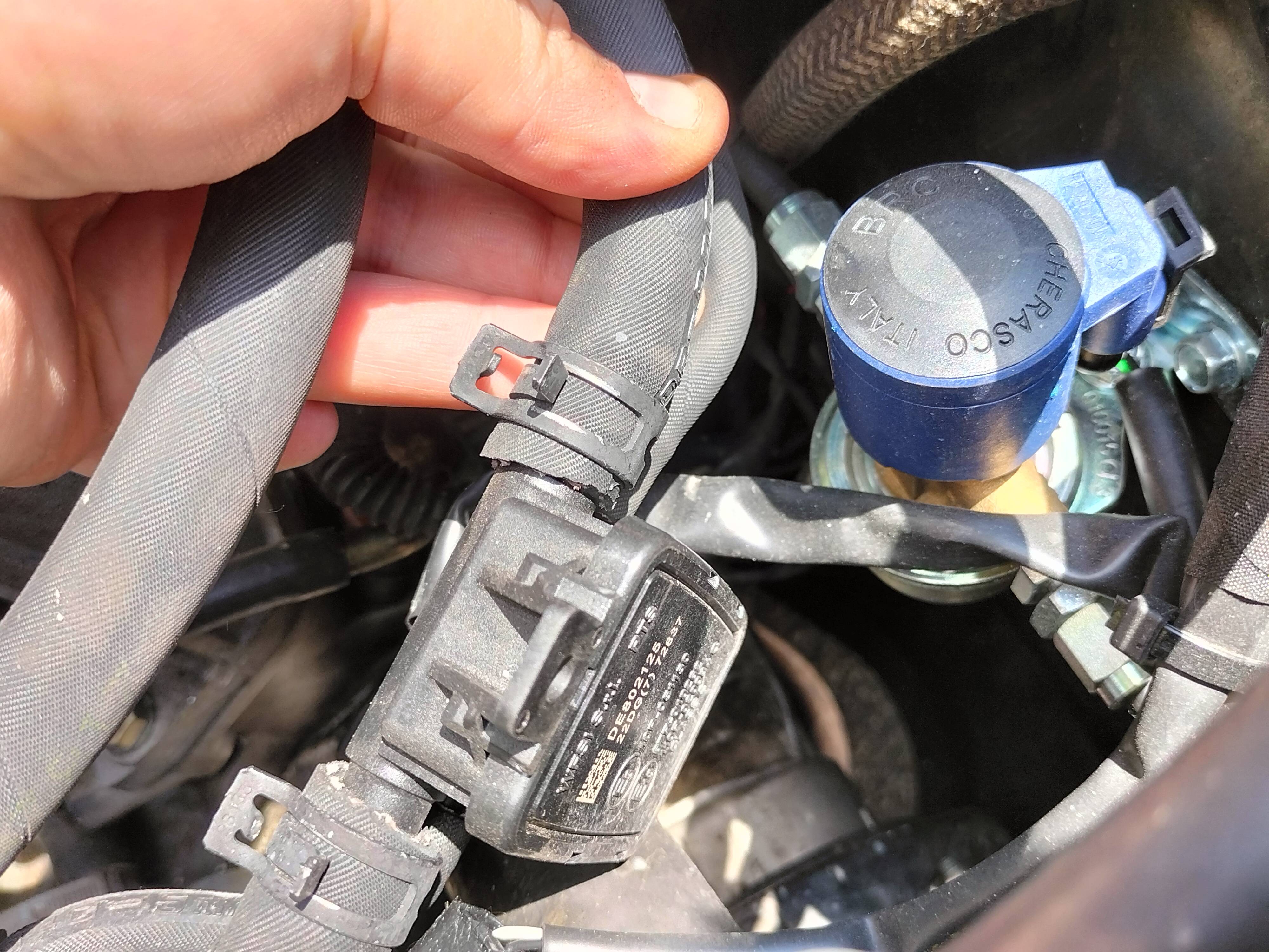

Ragazzi complimenti davvero per la conoscenza e la passione che dimostrate di avere. Dunque, il tubo in questione, sulla mia auto non va diretto al regolatore di pressione ma passa per un altro ingresso (non so cosa sia) che mi hanno installato quando hanno messo l'impianto. Se stacco il tubo anche da lì l'auto torna a respirare (ma lo faceva anche prima dell'installazione dell'impianto). C'è qualcosa che posso fare? Vi allego le foto grazie
    1.1 MB · Visualizzazioni: 226
    1.3 MB · Visualizzazioni: 214

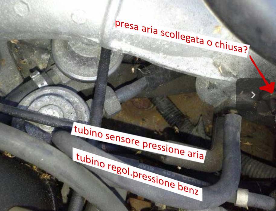

Ciao,

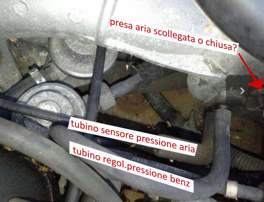

non so se ho capito correttamente la tua domanda, forse c'è un equivoco, nell'ultimo messaggio, o forse ancora prima, quando hai parlato di staccare un tubo di compensazione pressione, noi abbiamo dato per scontato che fosse quello che andava al regolatore benzina, vedi foto qui sotto
quello della tua ultima foto sembra una parte dell'impianto GPL, un ullteriore sensore di pressione oppure una elettrovalvola
Ps.: visto che hai anche l'alimentazione a GPL, immagino dicevi che problemi al minimo li fa solo benzina?
come tubino che va al regolatore di pressione, intendendevo il regolatore di pressione dell'impianto benzina, quello sotto ai collettori, in una delle tue delle prime foto che hai postato
mentre il tubino che serve il sensore pressione assoluta intevedevo senmpre il sensore pressione usato dalla centralina benzina,
questo non deve avere perdite di aria (aspirazioni/giochi) negli estremi ne screpolature;
seguendolo trovi il sensore pressione aria di aspirazione misurata nel collettore di aspirrazione in alluminio
PS: nella tua foto si intravede un altro beccuccio sul collettore, senza tubini attaccati, è comunque chiuso, sigillato? una presa per altre funzioni non attive ma al momento sigillata ? perchè se fosse libera aspirerebbe aria esterna è già potrebbe spiegare i problemi
tubino-regolatore-pressione-benzina-e-sensore- -pressione -aria-motore-boxer-alfa-1.3.jpg
Ciao,

Buongiorno,
Tu hai perfettamente ragione. Ieri seguendo il tubicino che vedi in foto ho visto che è collegato a questo riduttore di pressione/elettrovalvola del GPL.
La prima foto relativa ai riduttori di pressione è stata presa on line giusto per capire se parlavamo della stessa cosa.
Le ultime sono della mia auto.
Se stacco il tubino dall'aspirazione o dalla valvola la macchina prende giri e non si spegne a freddo quindi praticamente sono costretto a dare un aggiunta di aria per renderla guidabile.
A questo punto non so se sia una questione di malfunzionamento di componenti o taratura dell'impianto, ma lo fa anche a benzina. Sinceramente non so più cosa fare...forse è meglio che mi attrezzi per una bella diagnosi. Grazie

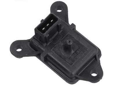

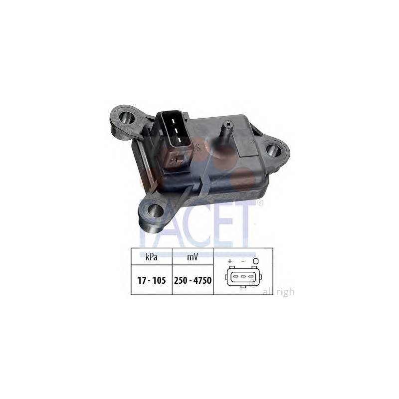

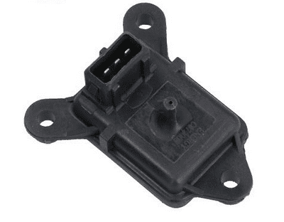

Buongiorno a tutti,
Sapete cortesemente dirmi dove trovo il sensore depressione o sensore pressione assoluta che gentilmente mi ha indicato Bobkelso? Grazie mille
