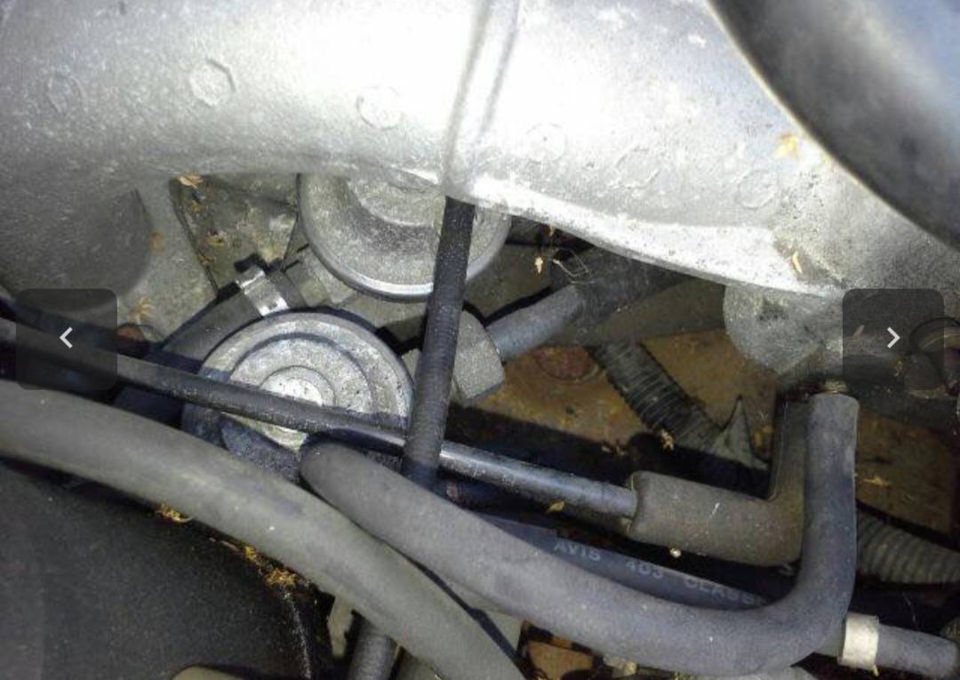

Al momento sono riuscito a pulire il corpo farfallato, cambiare il motorino del minimo ed i vari sensori/connettori ma il problema rimane.
Ho provato poi a staccare il tubo di compensazione pressione, la macchina gira leggermente più alta e non ha problemi di spegnimento al minimo anzi, si stabilizza subito sui 900 giri senza avere quel fastidioso vuoto (a freddo si spegneva al minimo, a caldo invece dopo le accelerazioni scendeva a 400 giri per poi rimanere stabile sui 700-800 giri.
Cosa mi conviene fare? Sostituire il regolatore di pressione? Preciso che non ho ancora acquistato il cavo per fare l'auto diagnosi. Grazie mille come al solito ragazzi. Vi auguro una buona giornata
    81.7 KB · Visualizzazioni: 157
Ma il tubicino l hai già controllato se è integro?
Ragazzi il tubo sembra ok, almeno il primo tratto non sembra usurato. Ho staccato il tubicino direttamente dall' aspirazione ma come lo metto sembra che l'auto si affoghi, abbassa il numero di giri e tende a spegnersi soprattutto a freddo, a caldo invece in rilascio il numero di giri scende per poi assestarsi ma per fortuna almeno non si spegne... Posso girare con il tubicino staccato? Sennò non mi resta altro da fare che cambiare i regolatori di pressione, penso che ne porta due... Quale cambio? 😅
