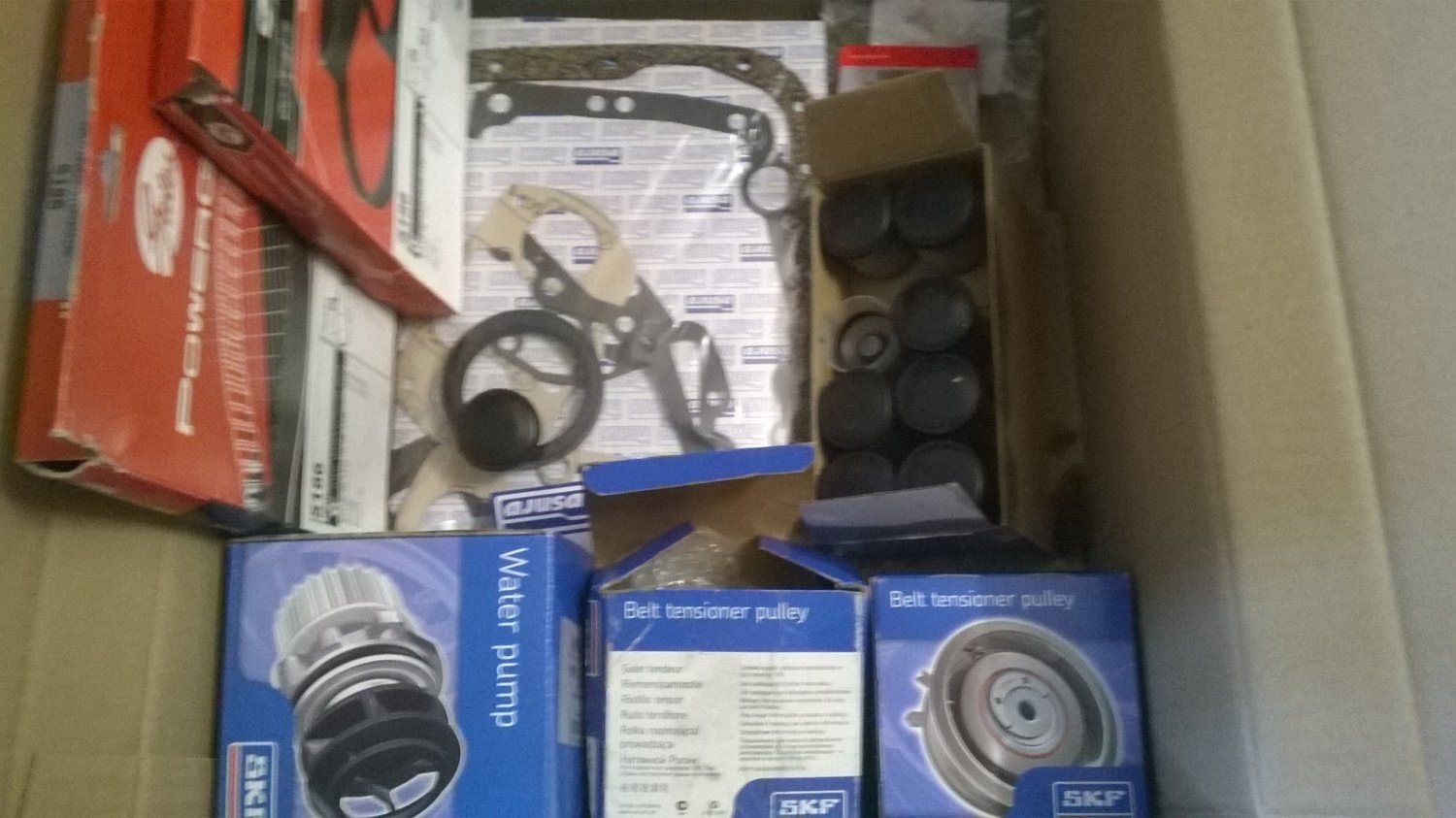

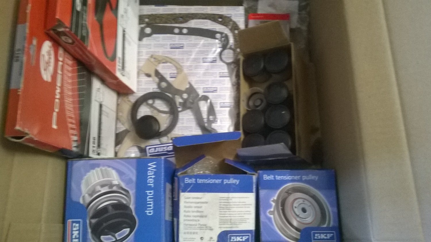

Fatte le distribuzioni con tendicinghie e pompa acqua nuova , la pompa era alla frutta
ed aveva cominciato a perdere oltre al rumore pauroso che faceva e non potendo aspettare
di riprendermi fisicamente ho dovuta portare auto e ricambi in officina per farli montare ;
sostituiti anche i bicchierini delle valvole .

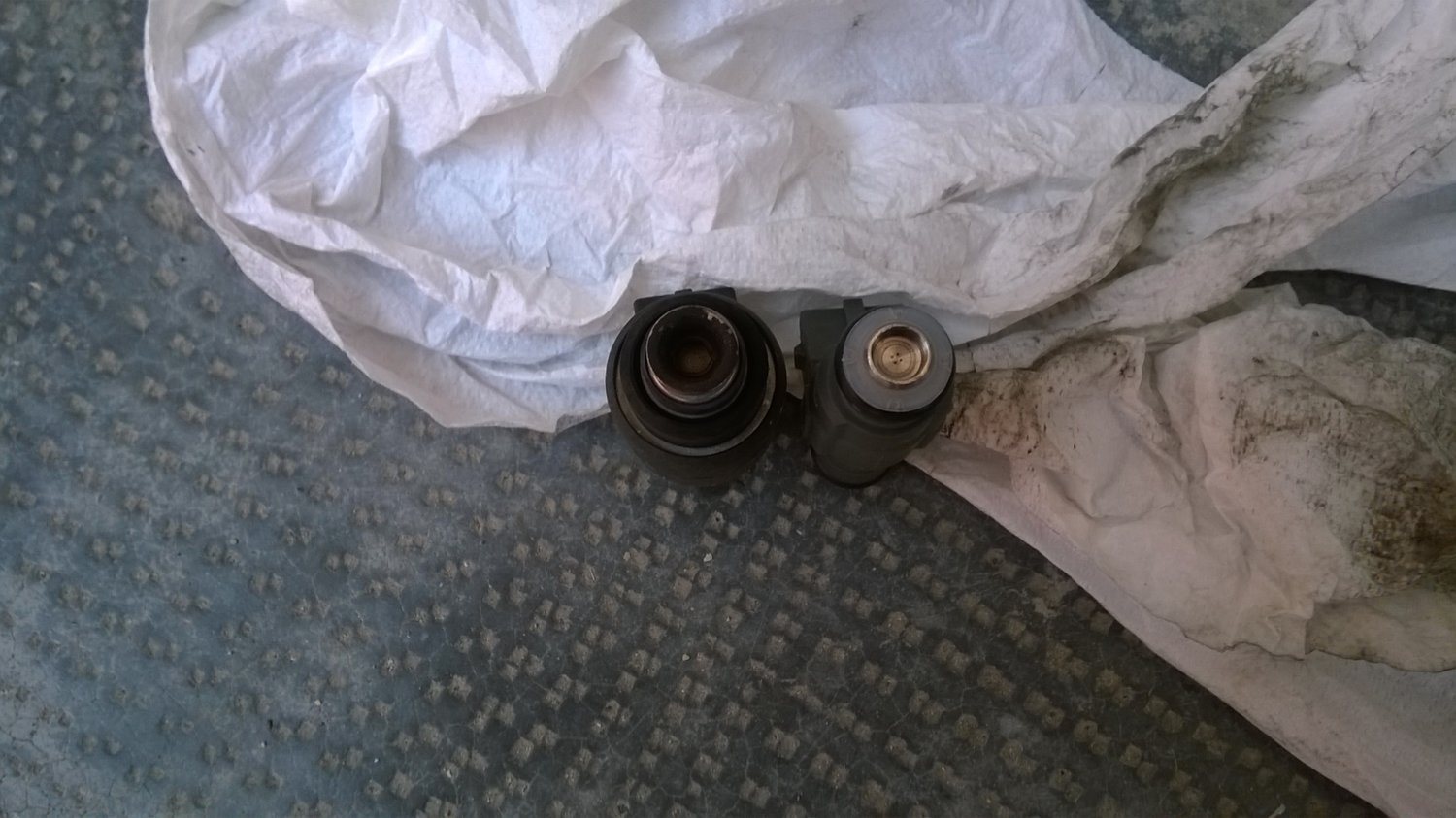

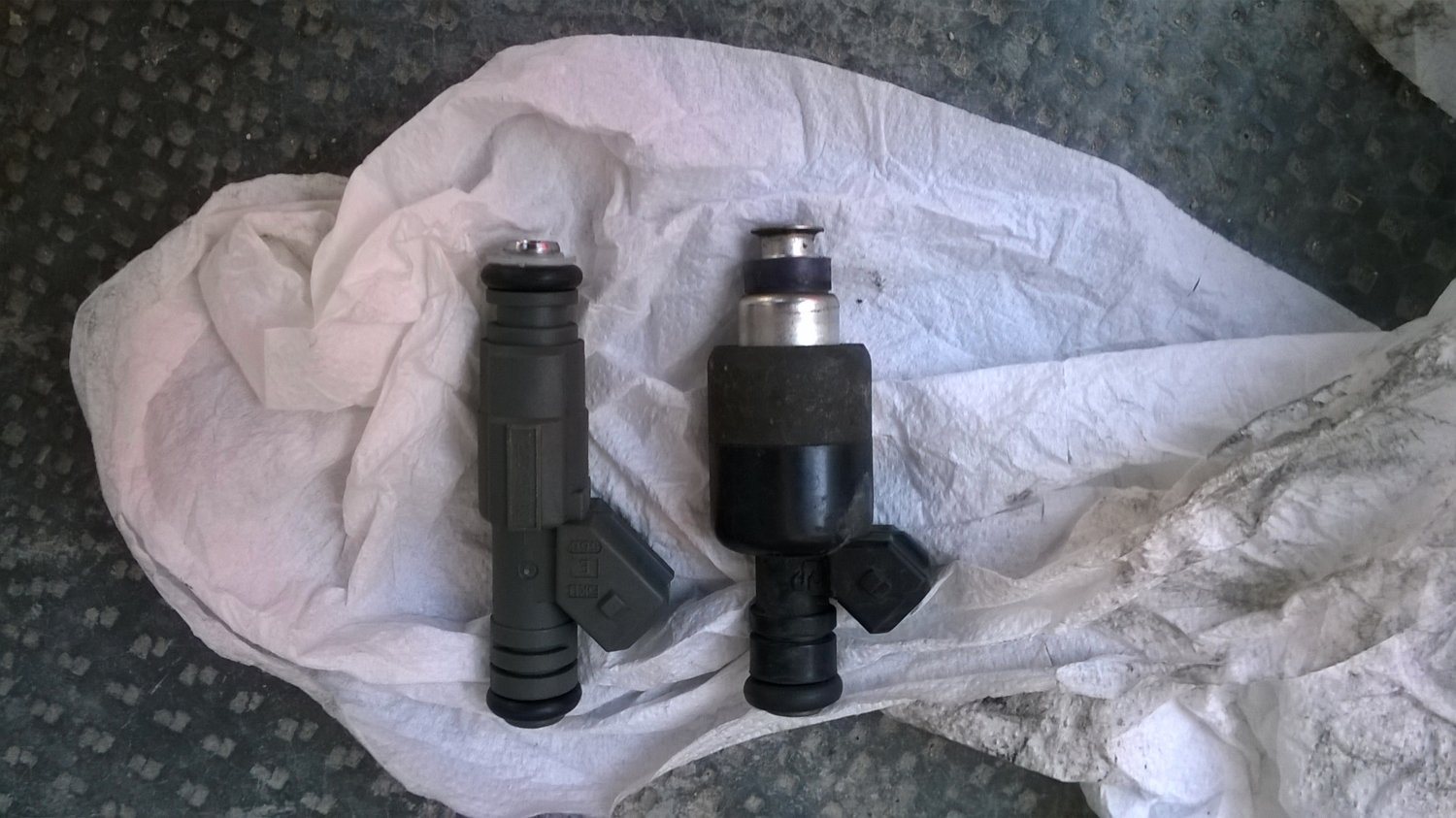

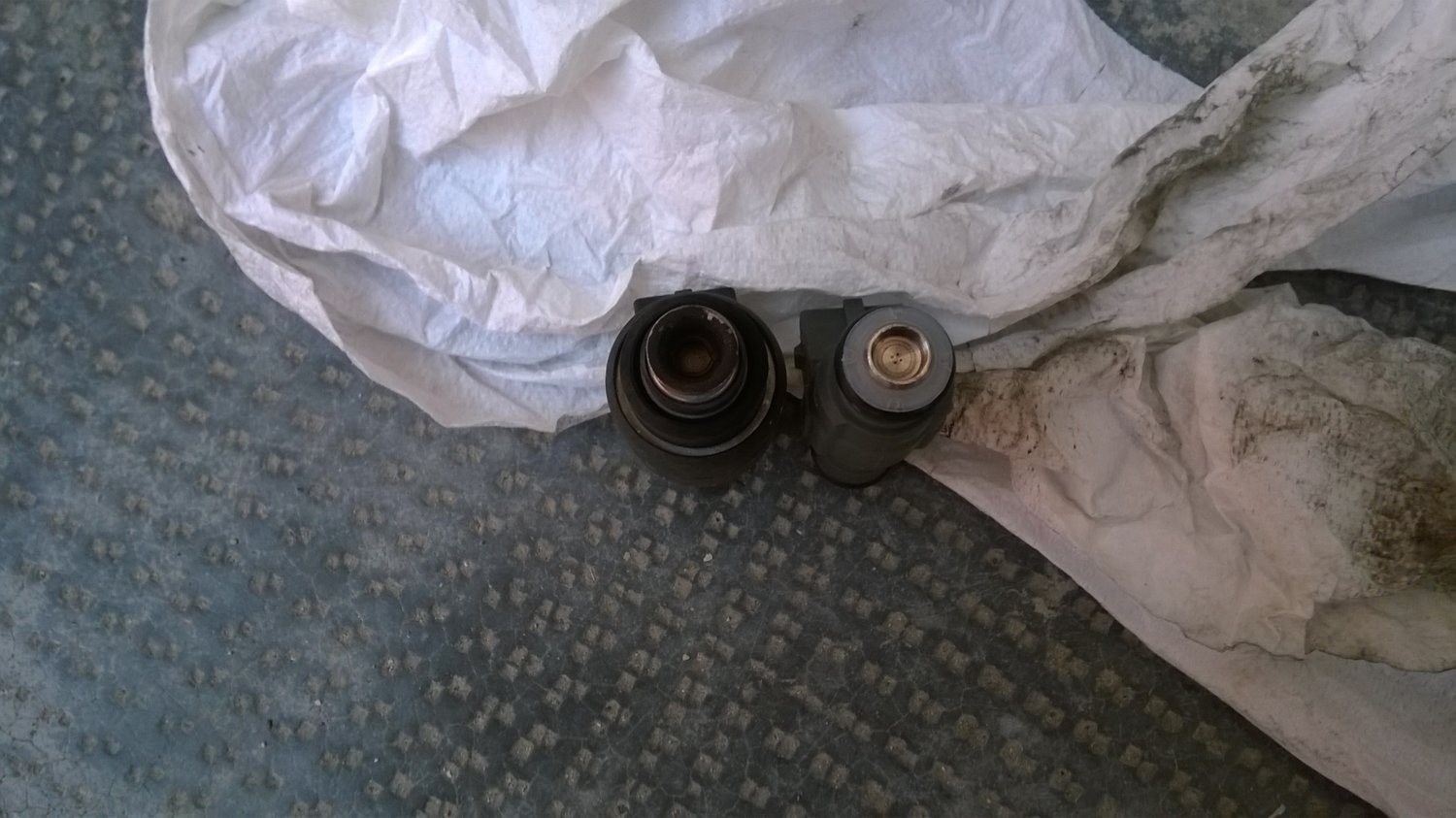

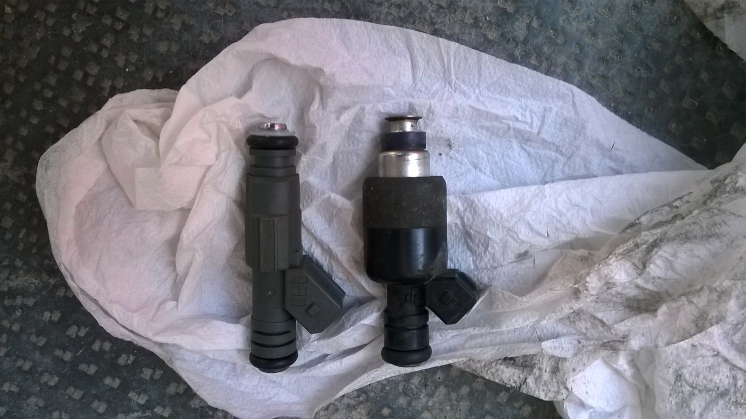

Oggi le ho montato 4 iniettori nuovi , ho sostituito gli EV1 di serie con degli EV6 di pari valori ;
gli originali sono 0 280 155 703 sostituiti con gli 0 280 155 821
Visualizza allegato 144523
Visualizza allegato 144527
Erano sicuramente già stati smontati perchè ad uno ( quello a dx in foto ) mancava il cilindretto in gomma
che va a far battuta sulla sede nei collettori ed inoltre il lamierino intorno all'uggello di mandata è grigio acciaio
mentre gli altri 3 sono gialli quindi galvanizzati .
Per realizzare la battuta sugli iniettori nuovi che non hanno il cilindro in gomma come i precedenti è bastato
recuperare 1 O ring da ogni vecchio iniettore ed inserirlo nella sede sopra all' O ring di tenuta .

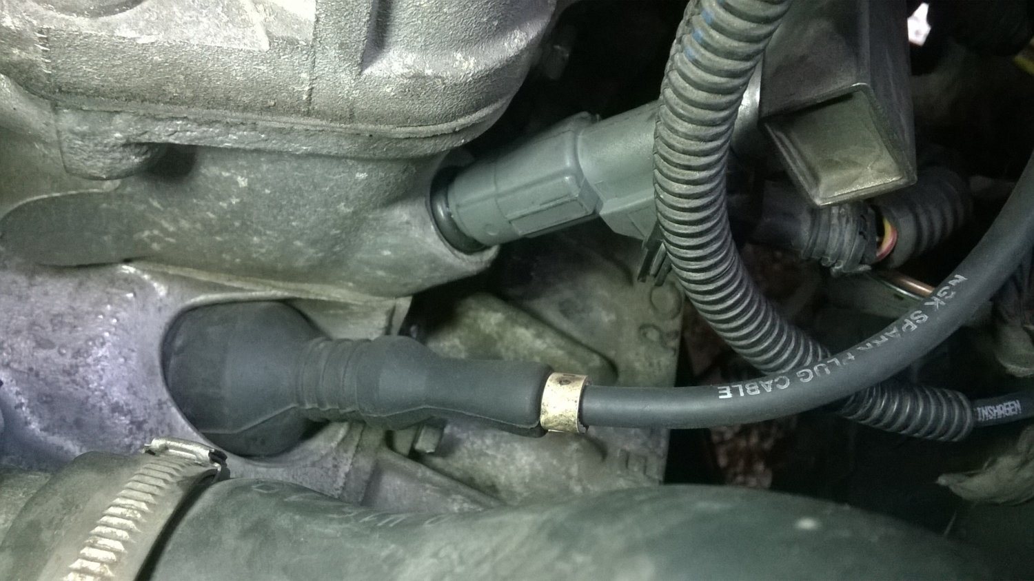

Visualizza allegato 144528
Fatto un giro per provarla , il motore gira decisamente più fluido senza strattoni ai bassi giri e spegnendo la puzza
di benzina non si sente più , il problema con la spia però non è sparito e fermando l'auto il regime di giri cala rapidamente
sotto i 500 facendo spegnere il motore .

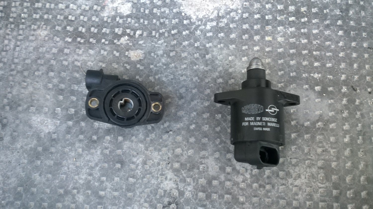

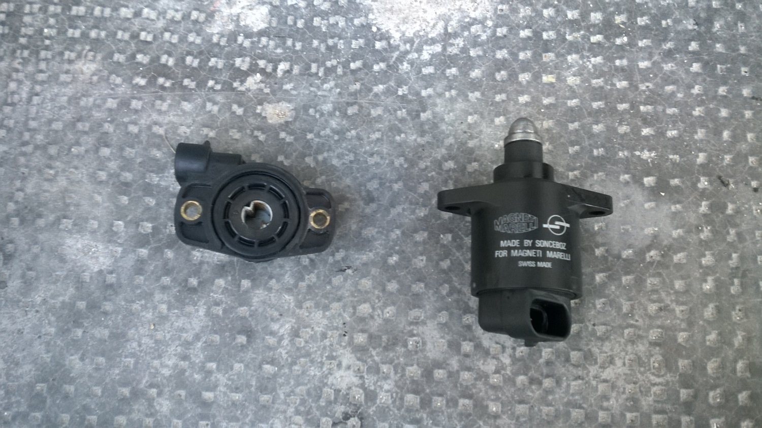

Tornato a casa ho allora smontato il motorino passo passo che era a posto e pulito e la valvola del minimo che ho pulito
e lubrificato .
Visualizza allegato 144529
Un altro giro a provarla , il problema non si è risolto , la spia iniettori continua ad accendersi ed il motore continua a scendere
sotto i 500 giri per poi stabilizzarsi ma almeno adesso non si spegne .

Gli iniettori smontati qui dal boxer della 146 non so che codice sono o se erano
i suoi originali, per analogia considero simili ai bosch blu 0 280 150 703 da 149 cc/min
che dalle tabelle si vede erano usati su 1.7 8v e sono perfetti per circa 100-110cv
Rayman pare avesse preso dei EV6(L) nuovi codice 0 280 155 821 moderni
( a 4 fori nebulizzatori) e scegliendoli equivalenti come portata,
ora ho il dubbio se sulla scheda del ricambista potrebbe aver trovato indicato sbagliato
il dato della portata; un possibile equivoco sta sul fatto che sono si iniettori
con portata da 150 (stesso numero della portata dei blu bosh),
ma sono 150 gr/minuto, non cc/min;
tradotto in cc/min sono iniettori da 209 cc/min,
sarebbe una portata 40% superiore agli ipotizzati originali
..dove la centralina riesce a compensare con aperture più brevi hai però irregolarità al minimo,
dove la centralina non riesce a compensare uno scarto cosi ampio
dalle mappe in memoria con i parametri adattativi comandati dalla sonda lambda
hai probabilmente miscela troppo ricca, che poi diventa esageratamente ricca quando
la lambda non funzionasse bene (es. durante le riparazioni che stava facendo)
o quando viene esclusa dalla centralina in certi regimi di funzionamento (open loop)
e la centralina usa le mappe in memoria tarate sugli iniettori originari
E' solo una ipotesi, magari la centralina della sua boxer 146 1.6
(ne esistevano un paio di tipi con centraline diverse) nasceva davvero
per gestire iniettori sovradimensionati da 210cc/min e mi sto sbagliando,
ma se la spiegazione fosse questa, una svista potrebbe aver stroncato
il restauro spettacolare dell'auto..che dire ..

l'iniettore smantato che sivede in foto a pagina 5 ho visto
è un Rochester, cioè questa 146 1.6 boxer era una delle seria
più recente con iniezione Rochester-Gm; questi niettori hanno
codice alfa 46419439 e dalle foto sul web sembra sono già multiforo (?),
mentre non si trova il codice identificativo Rochester e i dati di portata;
però la serie aveva vari colori, potrebbe essere:
" nero + grigio " -> (?) Rochester 17109450 108gr/min 150cc/min,
se così, sarebbe stessa portata bosch EV1 blu boxer alfa 33 1.7 8v
Sugli iniettori swappabili EV6L bosch serie 0 280 155 (o 156) ...
alcuni hanno la stessa lunghezza pare entro il millimetro dei vecchi EV1;
altri sono visibilmente corti (es i grigi per fiat 1.2-1.4 16v) e li eviterei se il rail
rail benzina fosse anche staffato al motore, con staffa da accorciare
anche gli attacchi per graffetta connettore benzina ne hanno 3-4 varianti,
(posizione di tacche e spigolo posteriore anti-rotazione quando presente)
si diceva in alcuni andrà ritoccata la parte alta in plastica
Lasciamo un momento da parte i bosch blu del 1.7 8v con portate un po' più basse.
Il 1.7 16v ha i bosch gialli ( EV1 monoforo ) 136 gr/min 189 cc/min (alfa 33 16v , alfa 75 2.0 ts)
se vuoi sostituirli con dei multiforo EV6L ci saranno tante opzioni
(Ps.: visto che si parla di una modifica, e costano non troppo, occhio a trovare
un ricambio Bosch, non un'imitazione, così non aggiungi un' altra variabile);
conviene iniziare da quanto suggerito da altri o da Alfa:
a) bosch giallo 0 280 155 746 ( sostituti proposti per Alfa 75 164 2.0 TS ) da 150 gr/min ;
... fai caso la portata è +10% .. vedi note sotto
sul caos dei codici: uno stesso iniettore ad es. esiste con la tacca graffetta per auto diverse,
es. quello 150gr/min x montaggio su Ford è il 0 280 155 820
b) bosch arancione 0 280 155 769 (di serie su tanti motori Alfa 2.0-1.4 16v 155-120cv) da 137gr/min
...stessa portata nominale dei vecchi EV1 gialli..
..ok..ora..prima di incentivare te od altri a fare modifiche al loro motore
che magari già gira bene, faccio per scrupolo l'avvocato del diavolo:
la nebulizzazione fine a 4 fori la hai con entrambi i sostituti moderni
( si dice darebbe (?) ai bassi-medi più coppia e meno consumi ),
ma se non hai già fatto test e modifiche sul motore non è prevedibile
quale dei due iniettori (più "magro" o più "grasso") ti darà la resa migliore;
di base in molte fasi d'uso la sonda lambda ne azzera le differenze,
però magari qualcosa sfugge nei transienti e poi ci sono le fasi in open loop
(es. acceleratore a tavoletta, e magari al minimo a freddo) in cui la sonda
non conta più, solo gli altri sensori, e li scegliendo un iniettore piuttosto
che un altro stai in pratica cercando di smagrire o ingrassare la miscela,
in modo meno dettagliato che aprendo la programmazione delle mappe;
è analogo ad alzare/abbassare la taratura del regolatore di pressione benzina
(come esempio: nel boxer 1.3 boxer IAW-marelli il rail benzina
è regolato a 2,5 bar, invece dei 3 bar impianti bosch, per cui gli iniettori
hanno meno portata effettiva di quella dichiarata a 3 bar nelle tabelle)
potrebbero anche esserci eventuali risposte degli iniettori
non perfettamente lineari/proporzionali con il segnale che li pilota,
sia di azionamento valvola che di nebulizzazione,
tra la curva di risposta degli originali e dei nuovi anche a parità
portata a certi regimi puoi avere minime differenze che in modo
casuale giocheranno a favore o contro o non saranno avvertibili,
..qui metti in conto per un hobbista come noi senza strumenti
per misurazioni e mappature si va un po a tentativi..
..poi se già dovevi smonatre per tirare giù i tuoi iniettori
per normale manutenzione hai un incentivo in più..
se fai uno swap poi attenzione un paio di volte
che le tenute oring siano ben posizionate e non trafili benzina;
..se ci fosse un mezzo millimetro di differenza in altezza (ma a buon senso
dovrebbero aver tenuto lo stesso standard, erano serie quasi coeve e simili)
dare un occhio se c'è da spessorare con rondelle morbide o se è ininfluente
Ok; fine dei messaggi terroristici doverosi.. detto questo..
:) ci può stare la curiosità di vedere se il motore girasse meglio
Ps.: a parte il discorso sull'arricchimento miscela
(scegliendo un tipo o un altro) non penso ci sia da preoccuparsi che
la portata massima assoluta non sia sufficente, a meno di elaborazioni pesanti,
penso gli originali dovrebbero comunque coprire sino a 155cv (come sulla alfa 75),
poi in generale c'è po' di tolleranza, se ho capito si cerca di avere gli iniettoriche
a pieni giri non aprano più dell'80% del tempo disponibile ma si anche può sforare un po'
