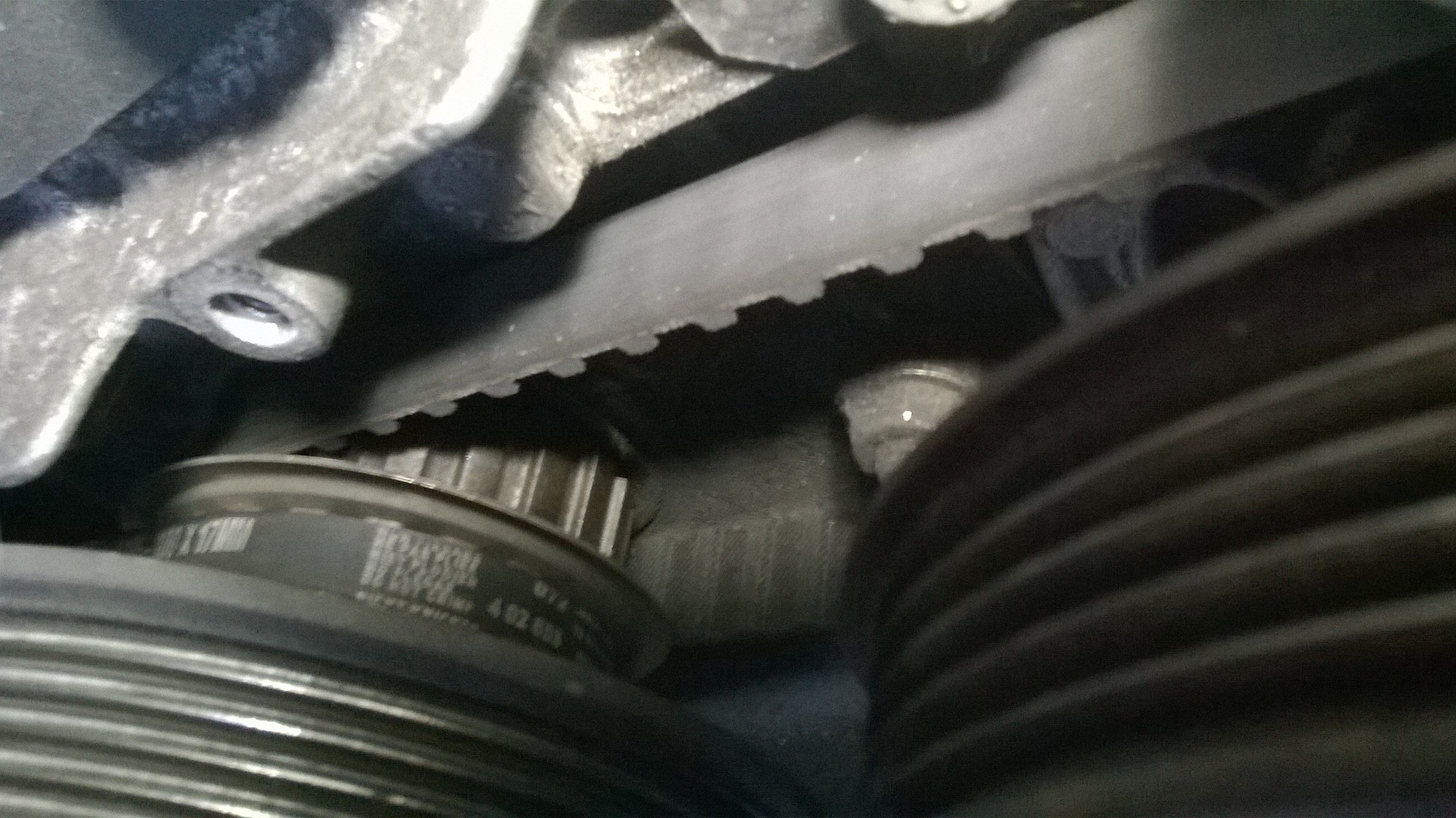

..con i riferimenti in verticale (che però non si vedono
dai fori di ispezione) in corrispondenza con le tacche..
..una delle due cinghie scivoli fino ad andare a toccare internamente
uò essere portato da un difettodella stessa cinghia o si tratta esclusivamente
di un non corretto allineamento tra le puleggie ?

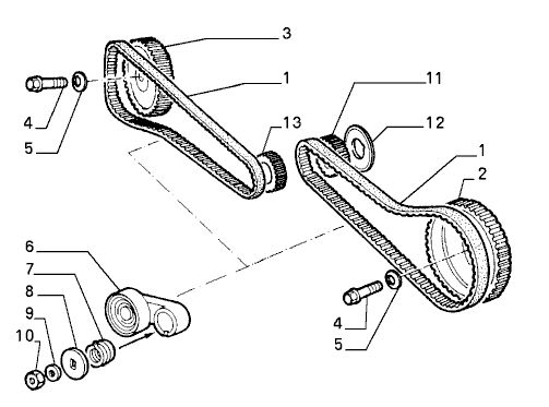

Per lo slittamento della cinghia ho capito qual'è la causa
La rondella 12 è stata posizionata in mezzo alle due puleggie invece che dietro
la posteriore come appoggio per la cinghia .
Non è stato comunque il meccanico a cui l'avevo portata l'ultima volta a fare l'errore visto che le pulegge
sull'albero motore non sono state smontate per la sostituzione delle cinghie , era già stata montata
in quel modo precedentemente .

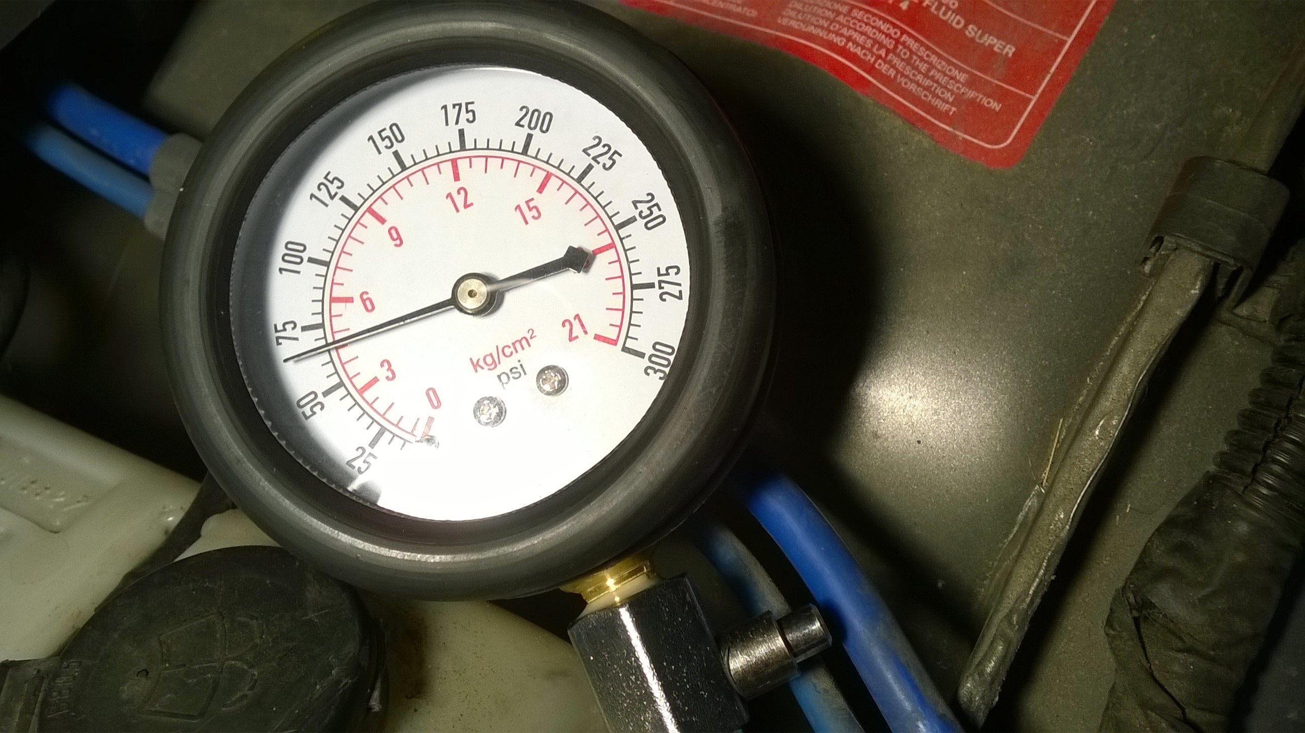

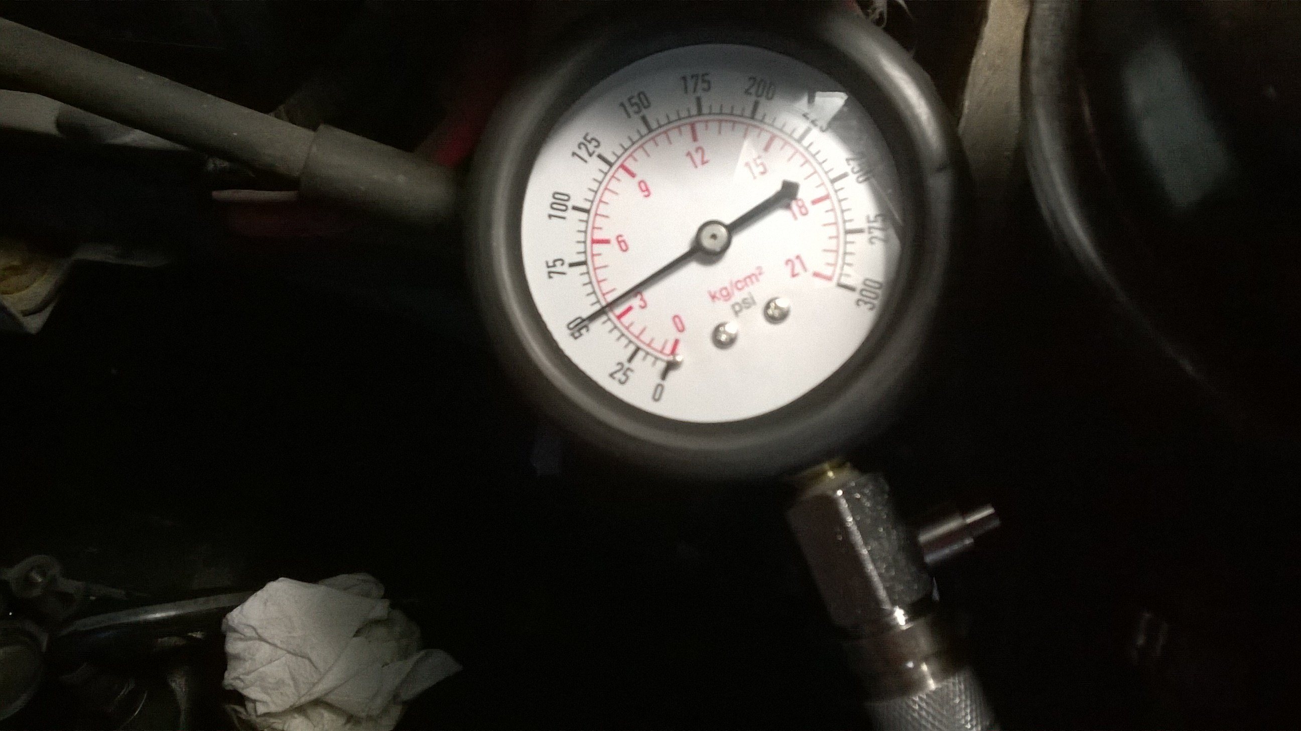

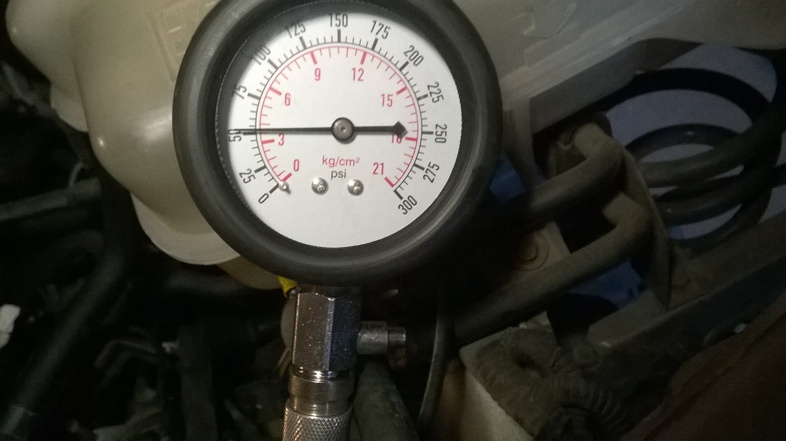

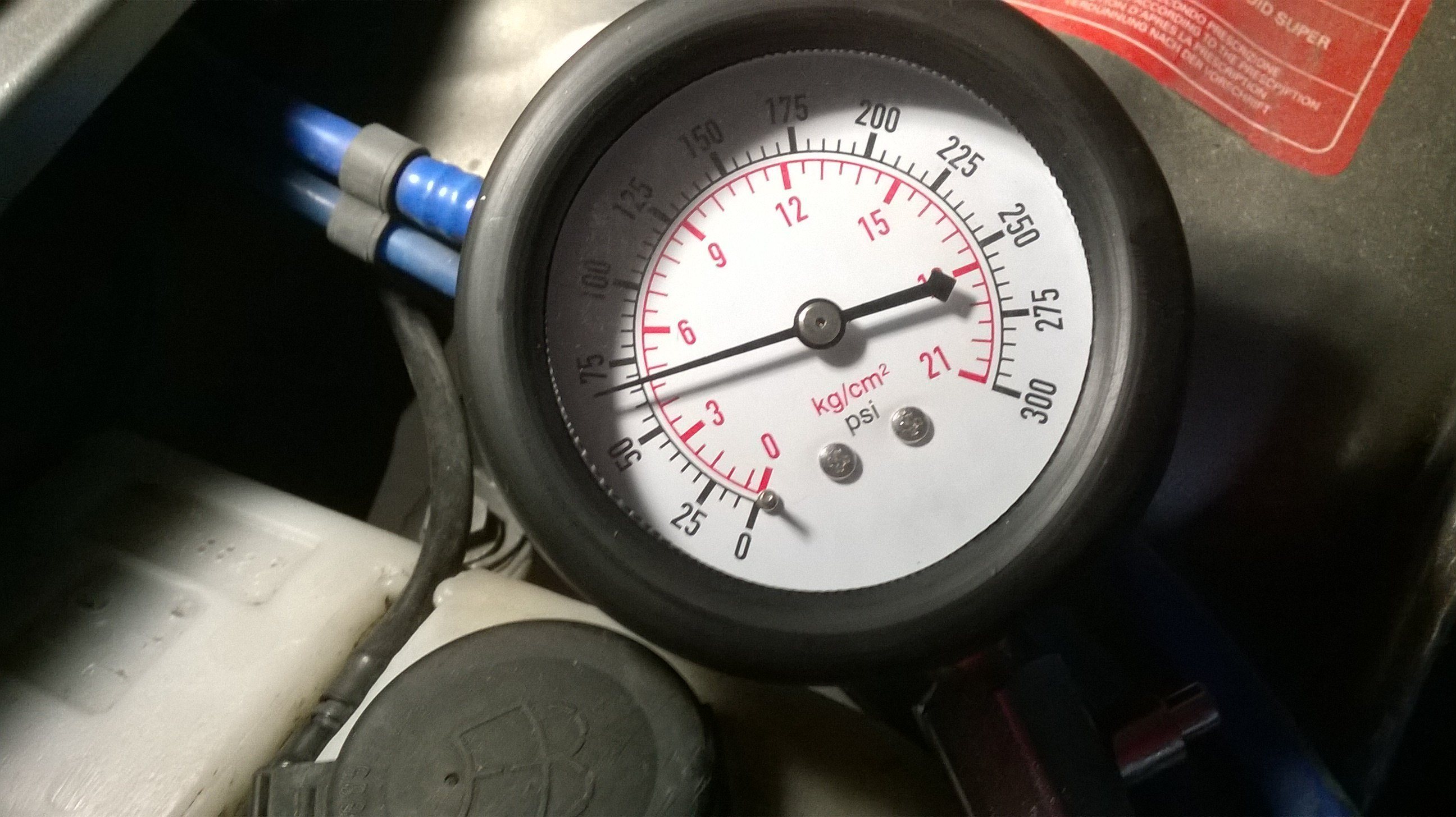

Oggi ho fatto anche una prova compressione ed i risultati non sono stati confortanti
Cilindri 1 e 3
cilindri 2 e 4
Anche se le misurazioni le ho fatte con il motore in parte smontato quindi a freddo
e facendo ruotare l'albero motore manualmente le pressioni sono comunque basse .
Ho praticamente già smontato tutta la parte superiore e tutti gli organi trainanti della
distribuzione anche per poter lavare il motore dall'imbrattamento dell'olio fuoriuscito ,
domani vedo di smontare la testata della bancata di sinistra ( cilindri 2 e 4 ) per valutare
se il problema è dovuto solamente dalle valvole o se si tratta di qualcosa di più grave
nel cui caso isserò bandiera bianca .

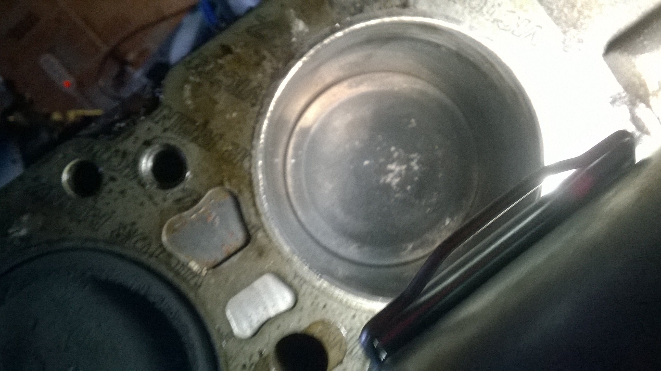

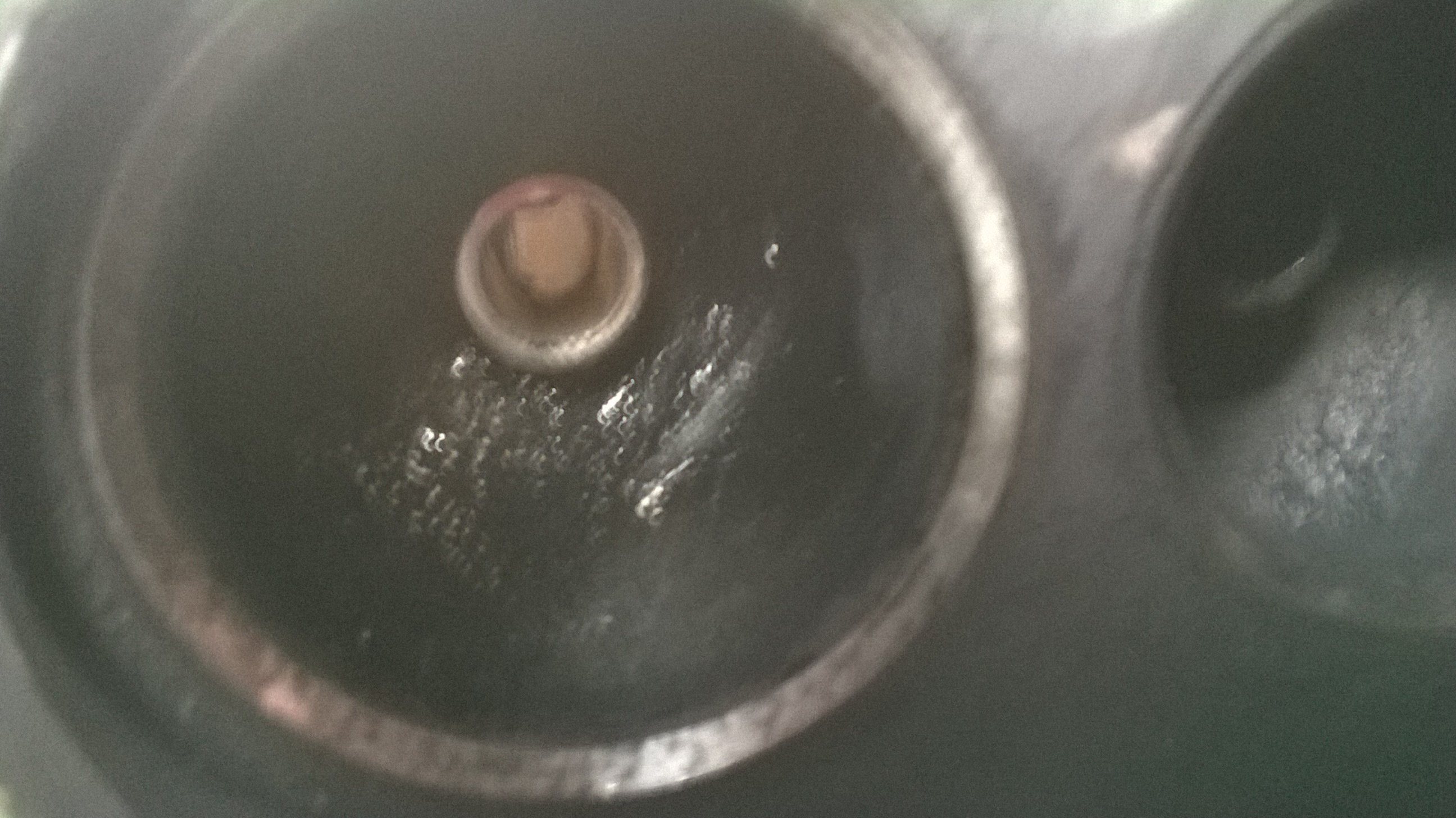

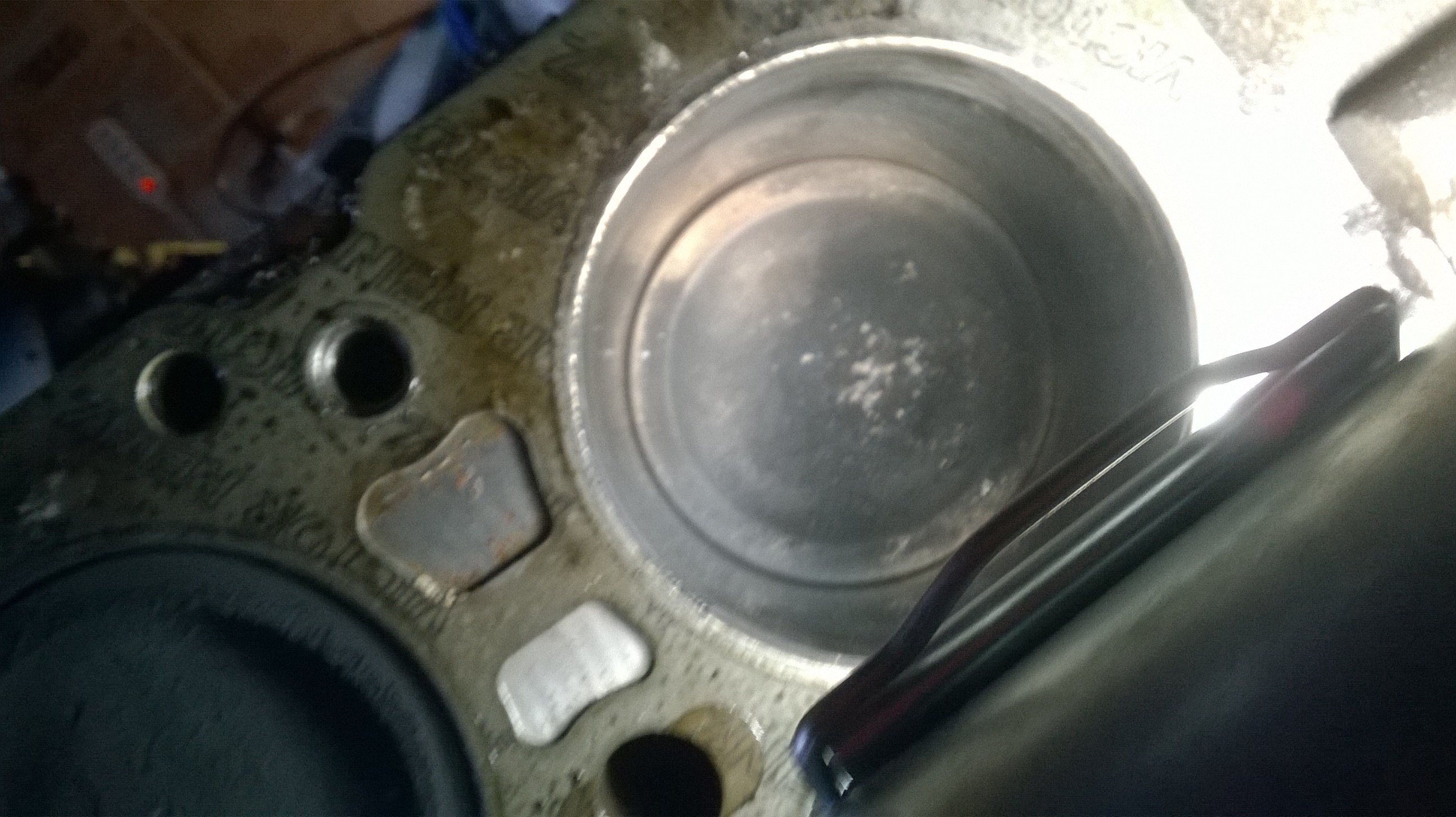

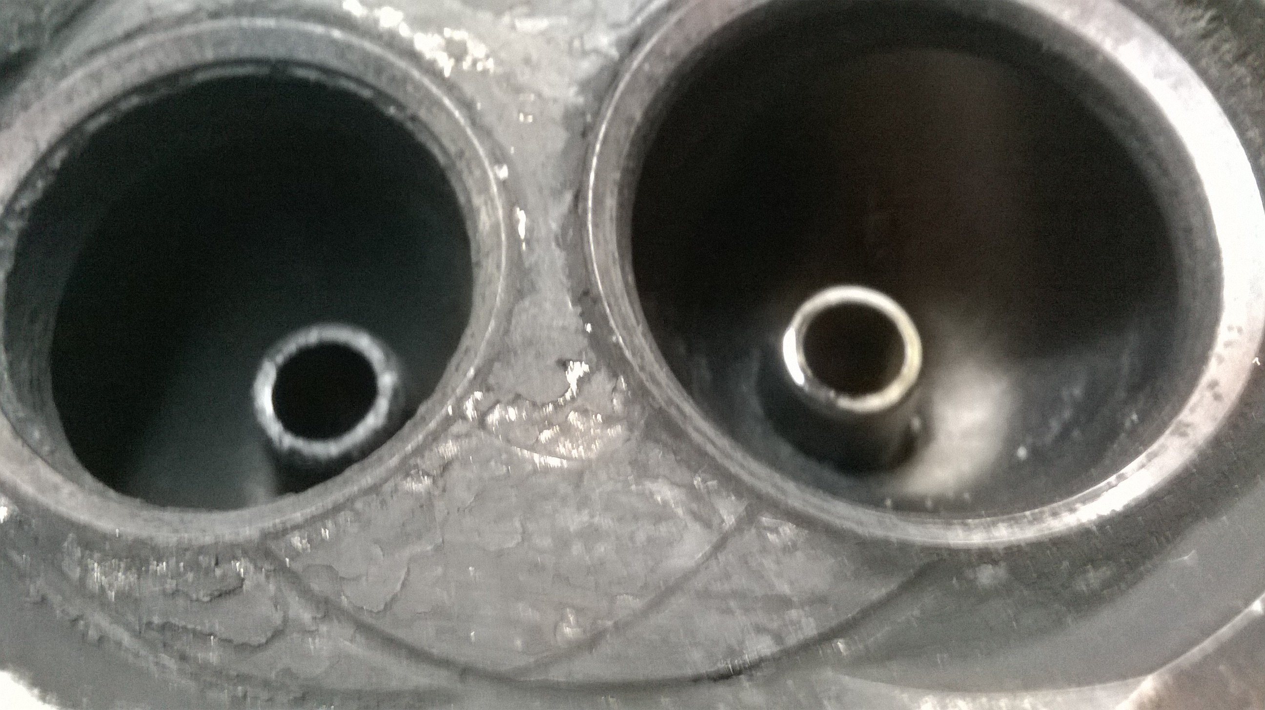

Smontata la testata della bancata di sinistra (cilindri 2 e 4 ) che era quella dove ho riscontrato
le pressioni più basse .
Le pareti dei cilindri sono in ottimo stato , senza graffi con il reticolo di lubrificazione
ancora ben marcato ed i pistoni mostrano solo un po di incrostazioni senza segni
di possibili interferenze con qualche valvola .

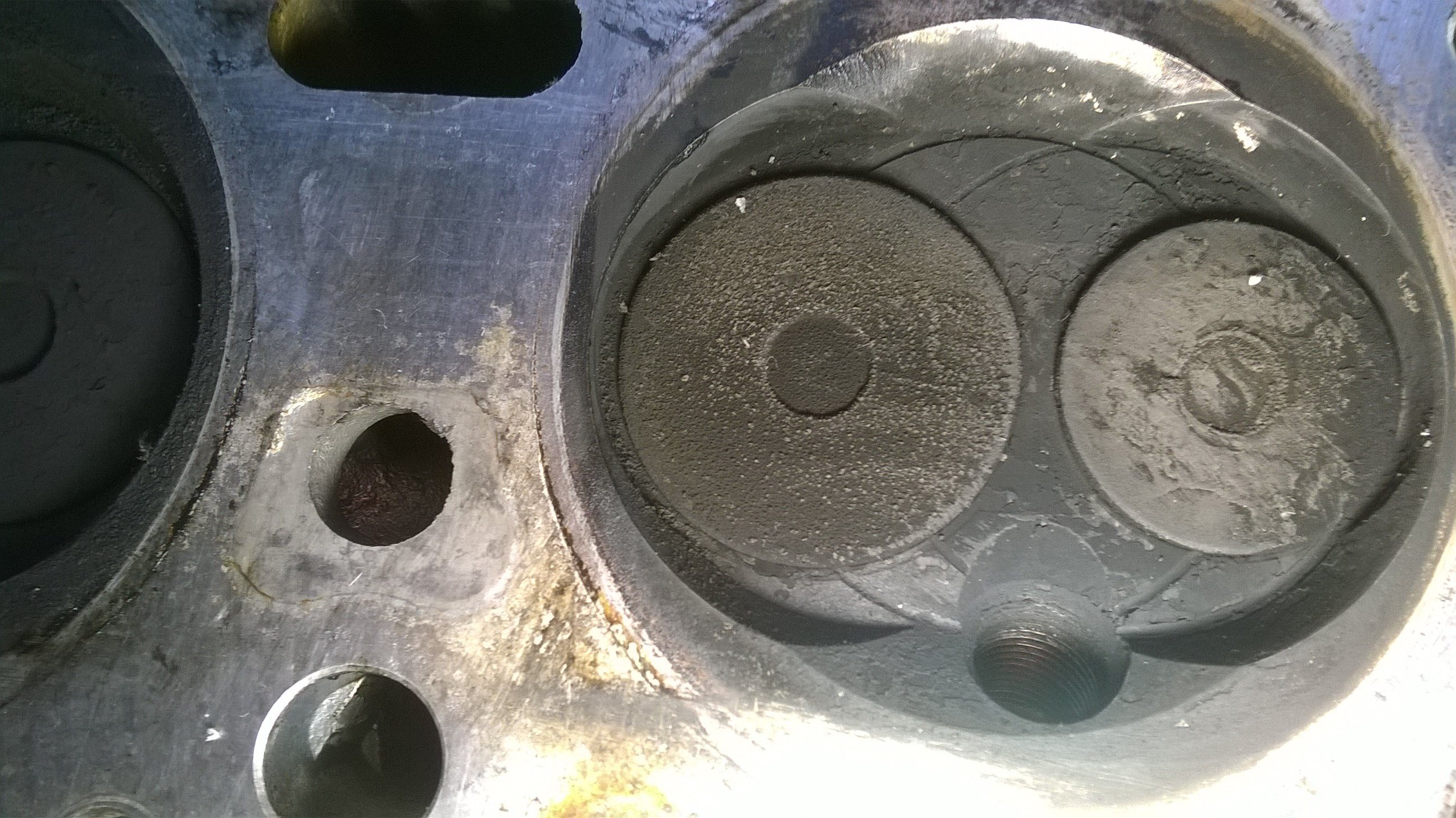

La testata invece è molto incrostata
Proseguo con lo smontaggio delle valvole per esaminare le condizioni delle loro sedi
    561.8 KB · Visualizzazioni: 304
#98
Necrologio

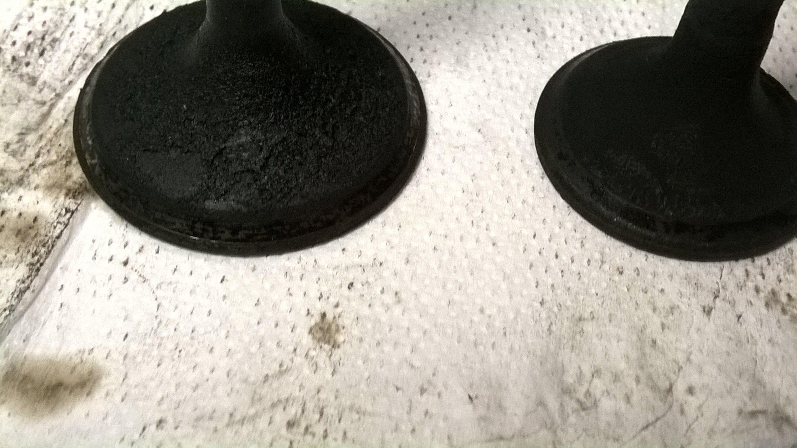

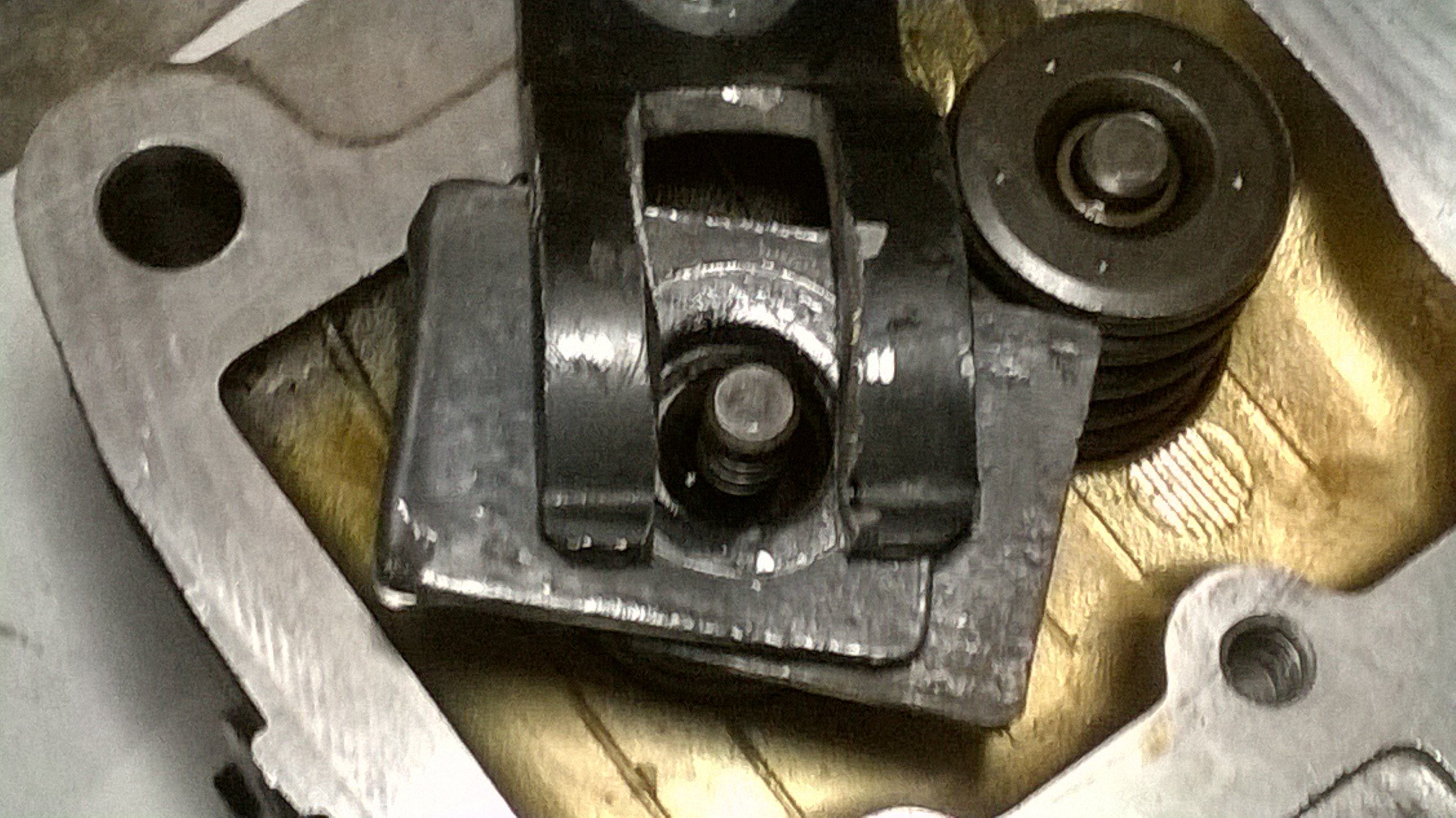

Smontate le valvole costruendomi al volo una leva per stringere le molle
Le condizioni delle battute delle valvole sono pessime
Si potrebbe risolvere lucidando le battute ma visti gli innumerevoli altri lavori su cui si dovrebbe intervenire
non vale più la pena continuare ....
Domani vado a parlare col demolitore per chiedergli se se la prende così o se glie la devo rimontare .....
Se a qualcuno servissero pezzi indicherò dove l'ho portata altrimenti fatemi una lista di cosa vi serve ;)
