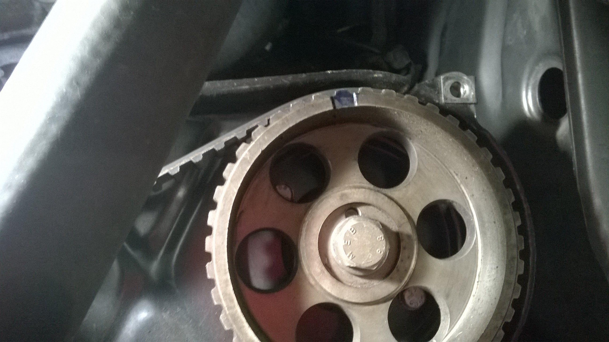

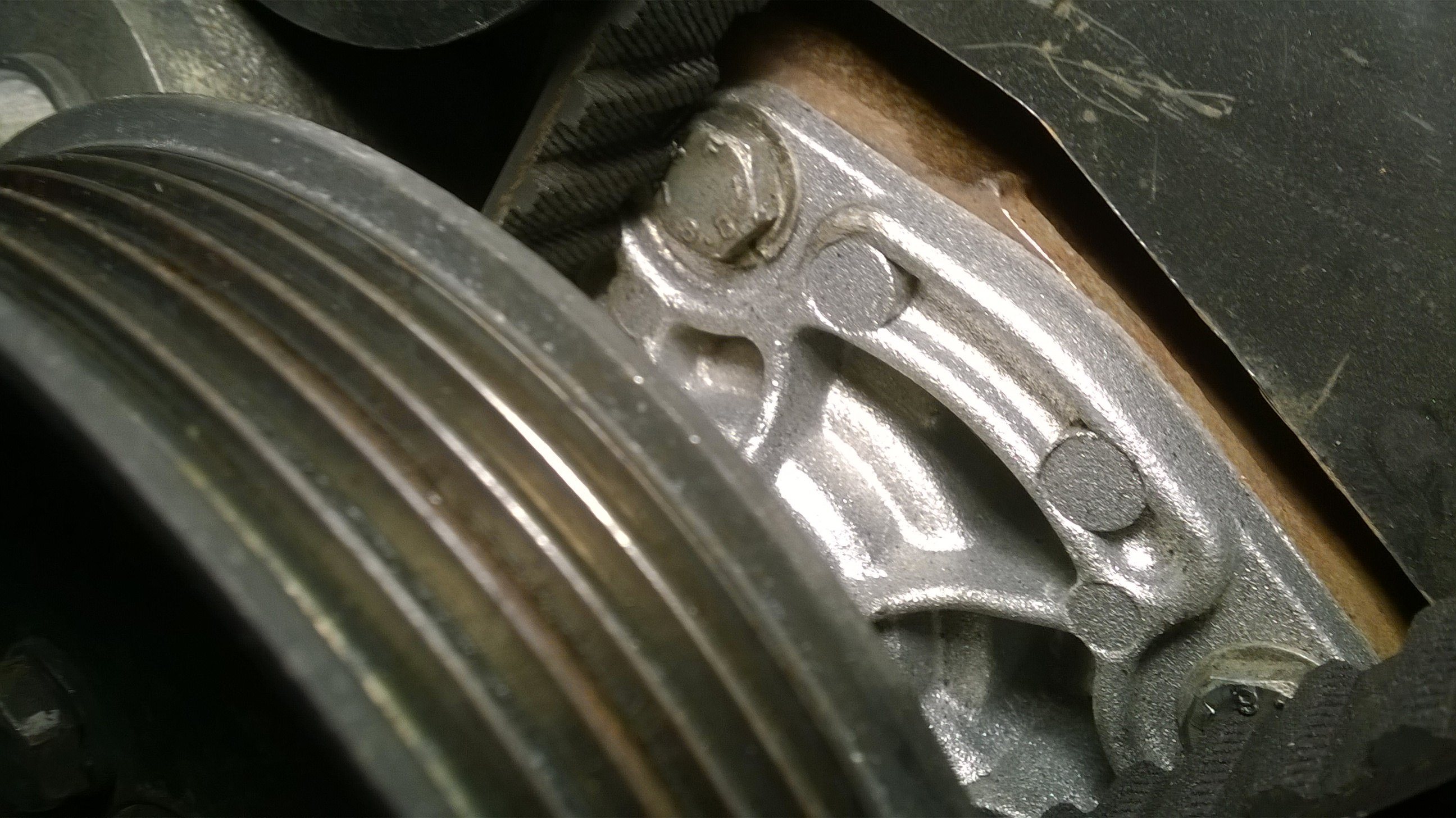

Togliendo i tappini sui carter delle cinghie distribuzione ho notato che la cinghia
della bancata di sinistra scopre la puleggia di quasi un cm .
Domani comincio a smontare ....

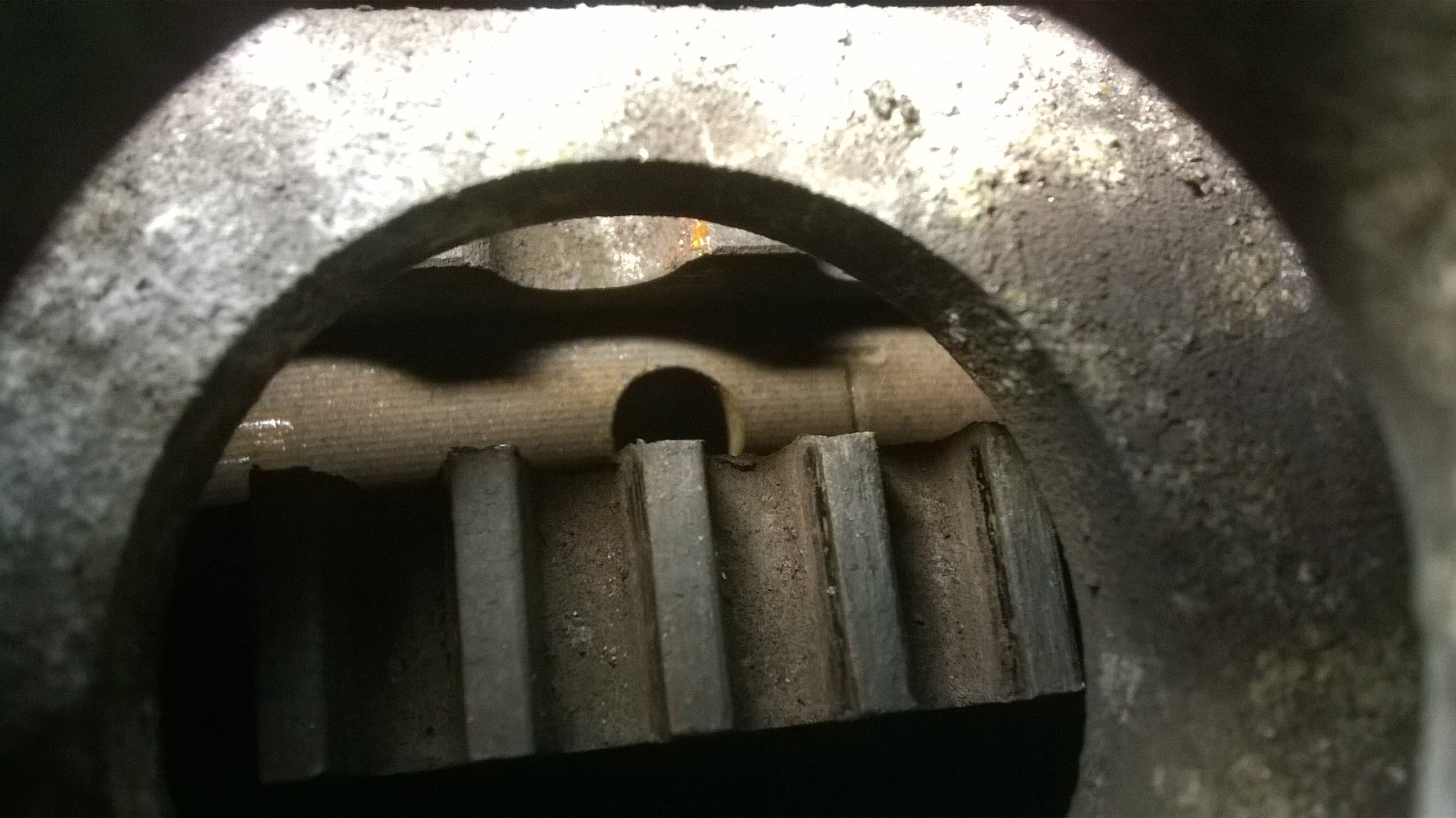

Smontato il radiatore ed aperto i carter delle distribuzioni ....
La fase è a posto
La cinghia di destra però raschia sul dado della pompa dell'acqua
Le cinghie che avevo montato erano Gates e su di un altro forum ne ho sentito parlare piuttosto
male ragion per cui ne ho ordinate altre due della Continental , ho ordinato anche la valvola dei vapori
e per sicurezza anche il sensore di giri che funge anche da sensore di posizione albero motore per
la fase dell'accensione .

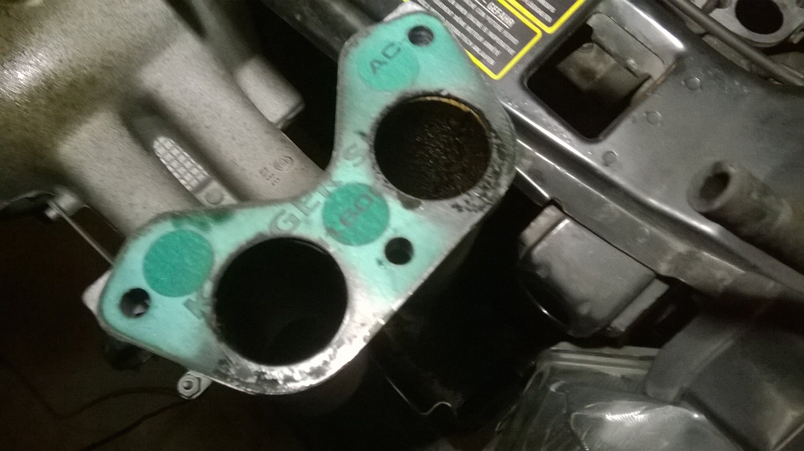

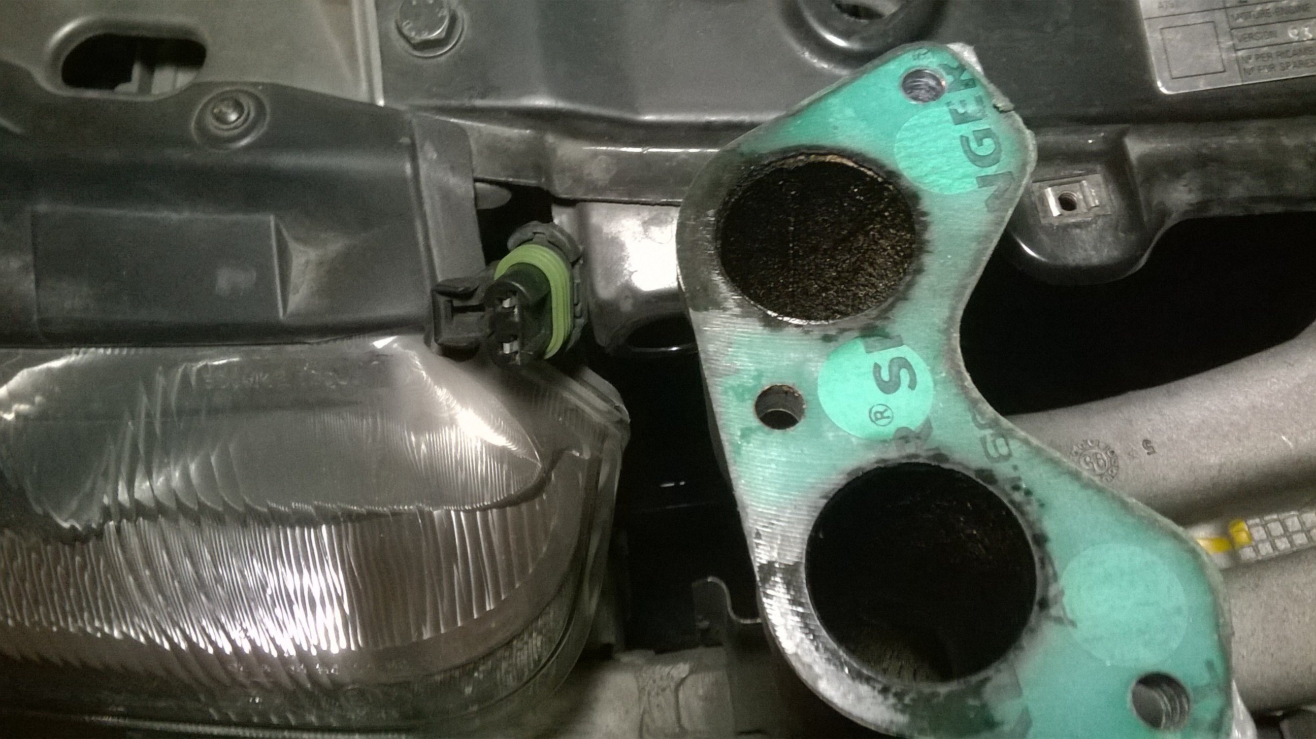

Per poter pulire tutto a fondo sto smontando praticamente tutto , ho rimosso anche i condotti di
aspirazione , corpo farfallato e collettori e dalle guarnizioni dei collettori si direbbe che sfiatassero
ed inoltre è evidente che sia passato olio nei condotti di aspirazione .

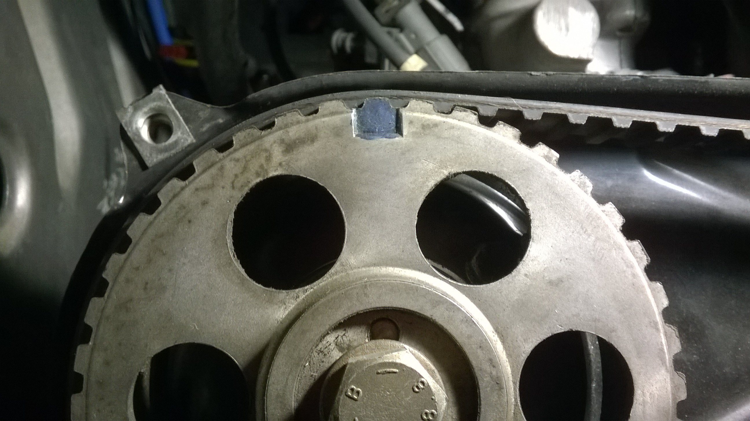

Ciao,
dalla foto la puleggia lato guidatore
sembra quasi un dente sfasata, ma se hai controllato dal vivo
sarà giusto un effetto ottico della foto presa un po inclinata.
A memoria, sui carterini frontali già smontati, dovrebbe esserci sopra
un foro di ispezione (con un tappino in gomma rimuovibile) con cui è
facile vedere se il segno di riferimento sulla puleggia è centrato.
#89
Ciao,
Si , nella foto è un po sfasata perchè avevo fatto ruotare un po l'albero motore
tra una foto e l'atra ma con i riferimenti in verticale (che però non si vedono
dai fori di ispezione) in corrispondenza con le tacche , sul volano corrispondono
perfettamente col foro allineato alla tacca con la T contrassegnata .
Ci sono un paio di cose che mi domando , il fatto che una delle due cinghie
scivoli fino ad andare a toccare internamente può essere portato da un difetto
della stessa cinghia o si tratta esclusivamente di un non corretto allineamento
tra le puleggie ?
