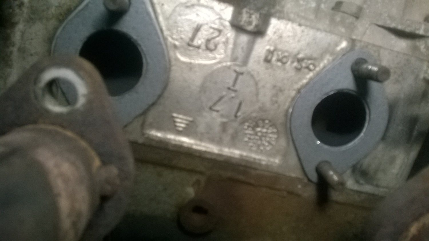

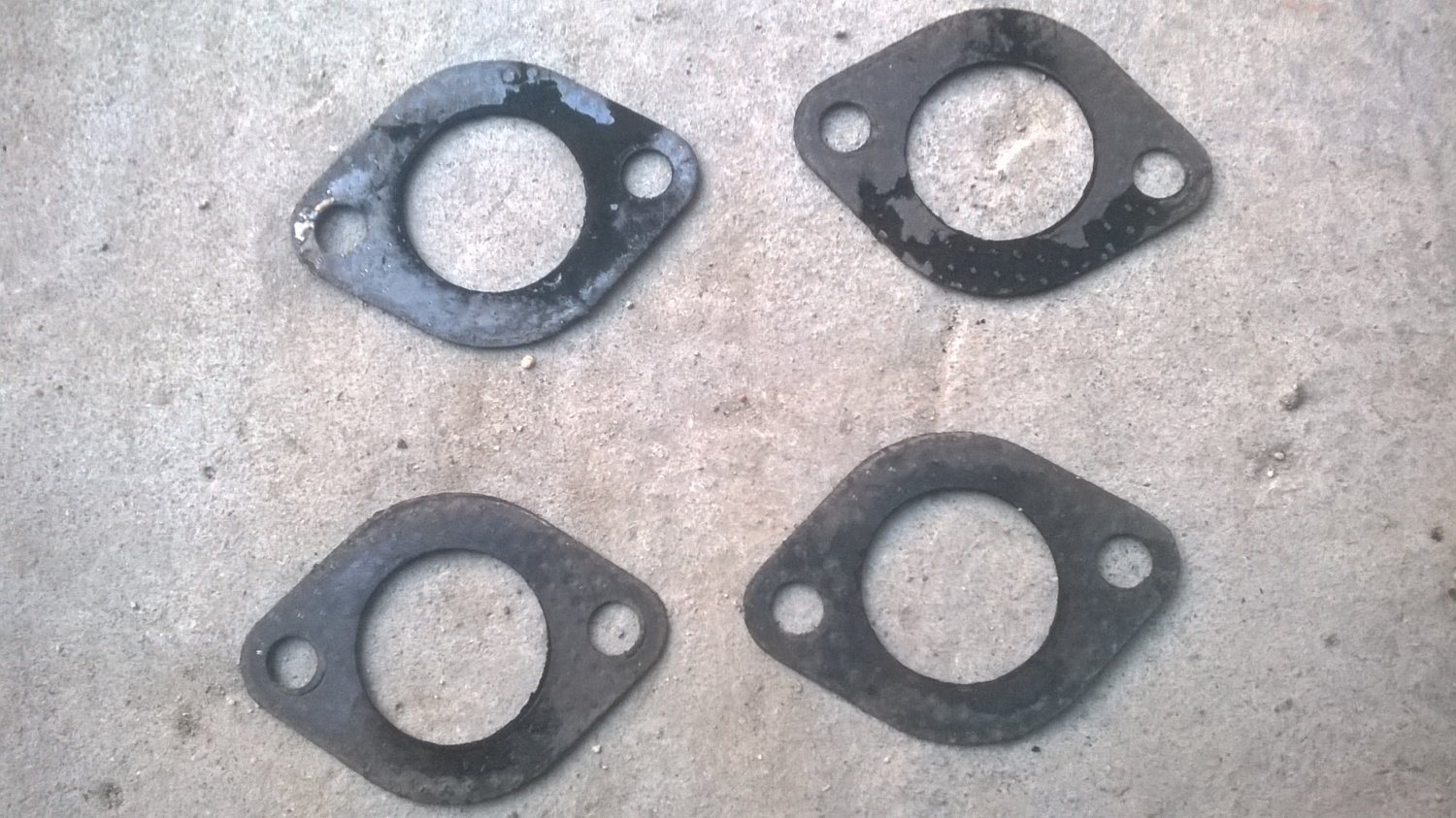

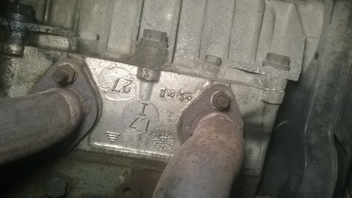

Guarnizioni di scarico
Evidenti perdite dai collettori
Tre su quattro sfiatavano
Ho dovuto far passare la filiera sui prigionieri ; sicuramente quando le han fatto la frizione non ci sono andati tanto delicati ,
uno dei prigionieri era montato al contrario ed avvitato storto quindi dopo aver rifilettato anche la testata l'ho bloccato
col frena filetti , pulito le battute con carta abrasiva e montato 4 guarnizioni nuove e dadi e rondelle nuovi .

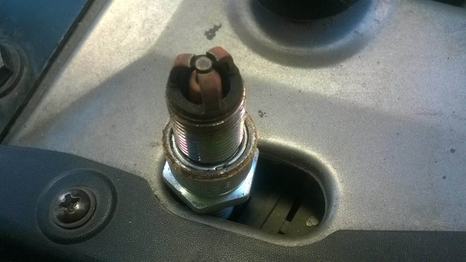

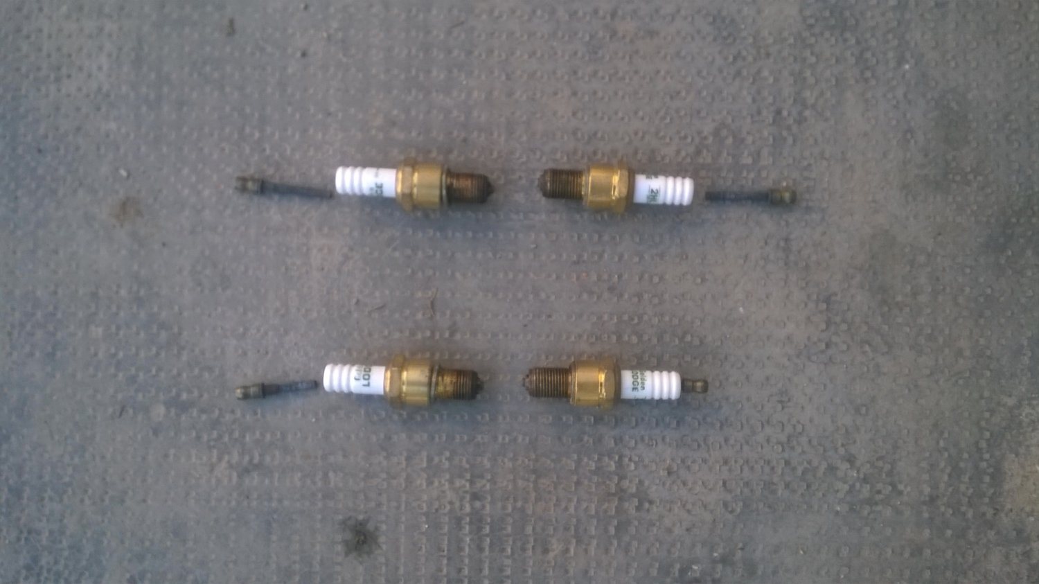

Il motore comunque non girava regolare , smontate le candele ho avuto una bella sorpresa
Non sò neanche come facesse ad andare in moto !!!!
Al momento ho rubato le NGK alla 155 che è ferma in garage ed ho ordinato 4 Brisk Evo che non mi sono ancora arrivate .
Anche con le altre candele continuava a girare irregolare ( un pò meno con la pioggia ) quindi ho ordinato anche i cavi .

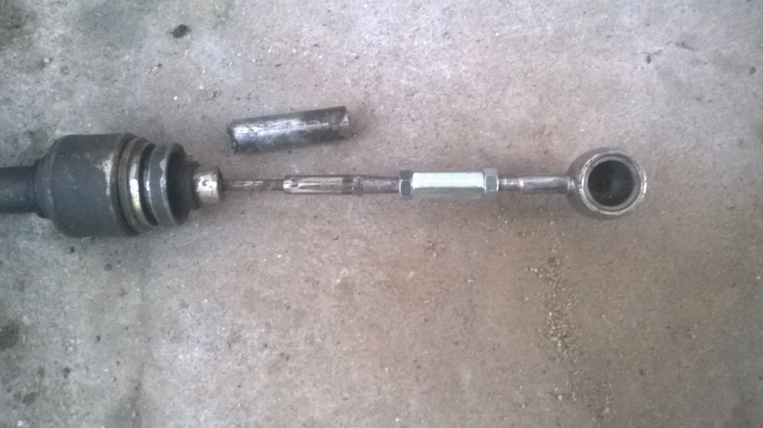

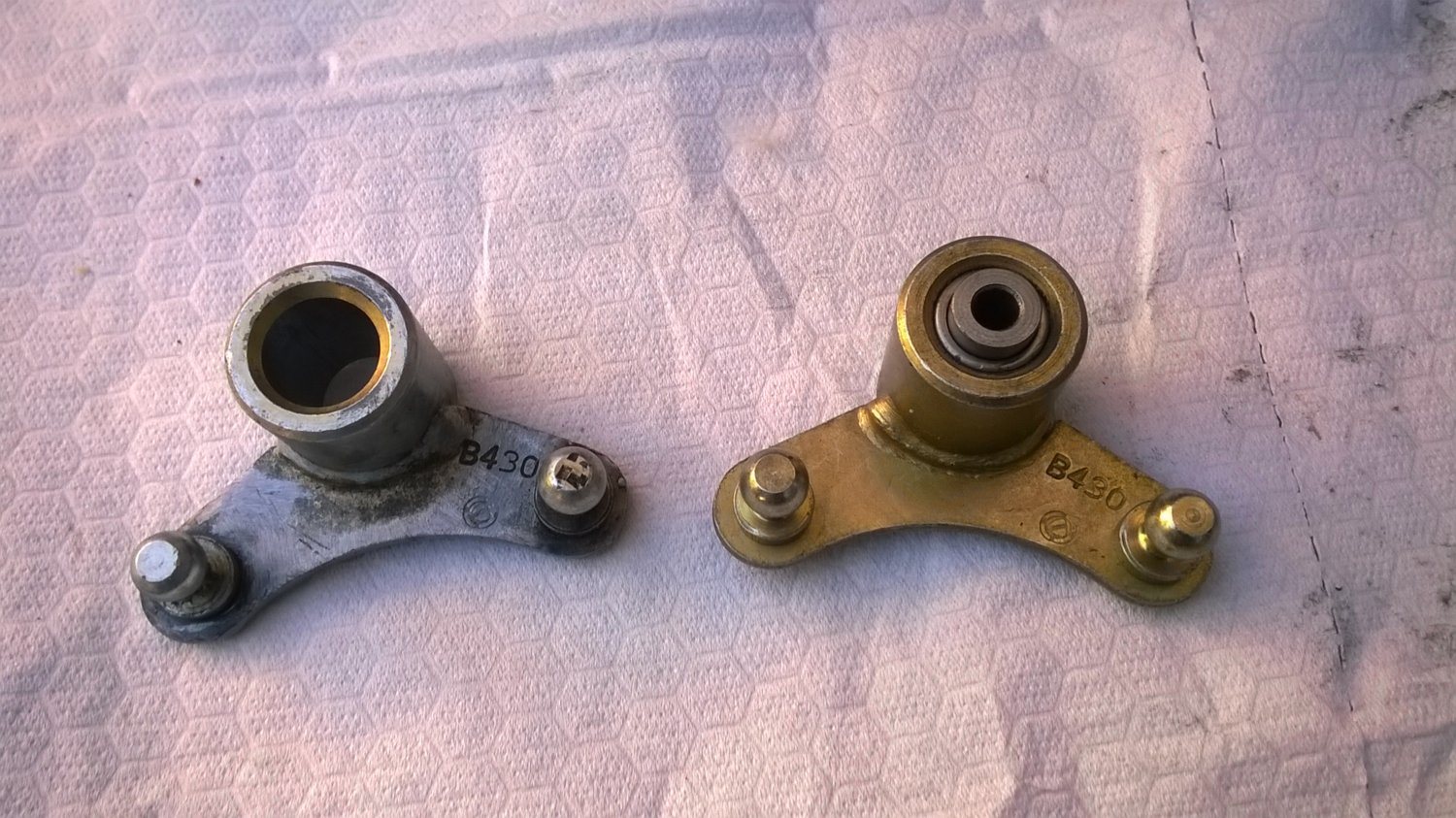

Oggi si è spezzato il cavo destro del leveraggio , la stavo facendo provare a mia figlia ed ha forzato un pò la leva in un
impuntamento , il meccanico che me l'ha venduta mi aveva detto che aveva sostituito l'olio del cambio ma considerando
che nel motore ci ha messo uno 5W40 (mi vengono i brividi solo a pensarci) , non immagino cosa abbia messo nel cambio .
In ogni caso li sostituirò entrambi , solo non sò quanto ce ne vada nel cambio visto che non c'è il libretto di uso e manutenzione .
Visto che la saldatura non ha tenuto ho improvvisato un'altra riparazione
Filettato le due estremità ed unite da un dado lungo bloccando con controdadi , ho dovuto però tagliare parte del cilindretto
guida per permettere la regolare corsa di 48mm del cavo .

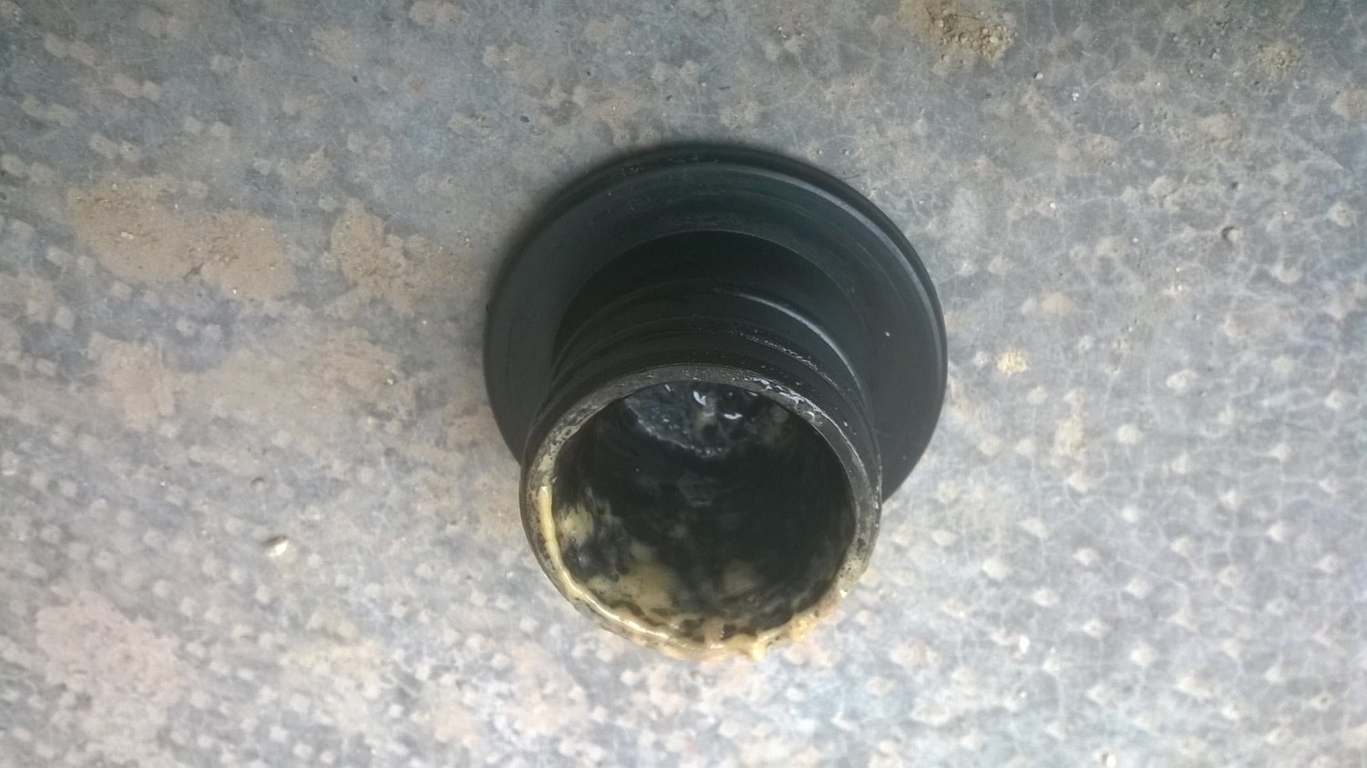

Una cosa che non mi è piaciuta durante il cambio è stata questa
Considerando però la conformazione del motore con il tappo alla cima di un condotto di quasi 40 cm non credo che sia
imputabile a qualche guarnizione ma spero si tratti solamente di condensa .

Montate le candele
Migliorato ancora ma sembra ancora leggermente irregolare ; le candele che avevo montato provvisoriamente
avevano un colore sul rossastro ma asciutto , da considerare che ci avrò fatto si e no 80/90 Km .

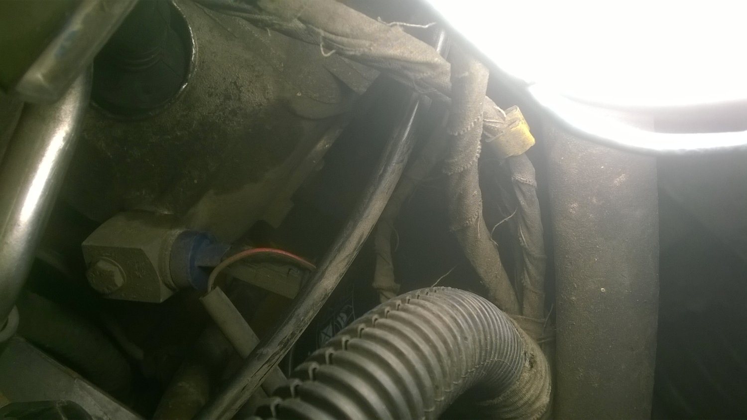

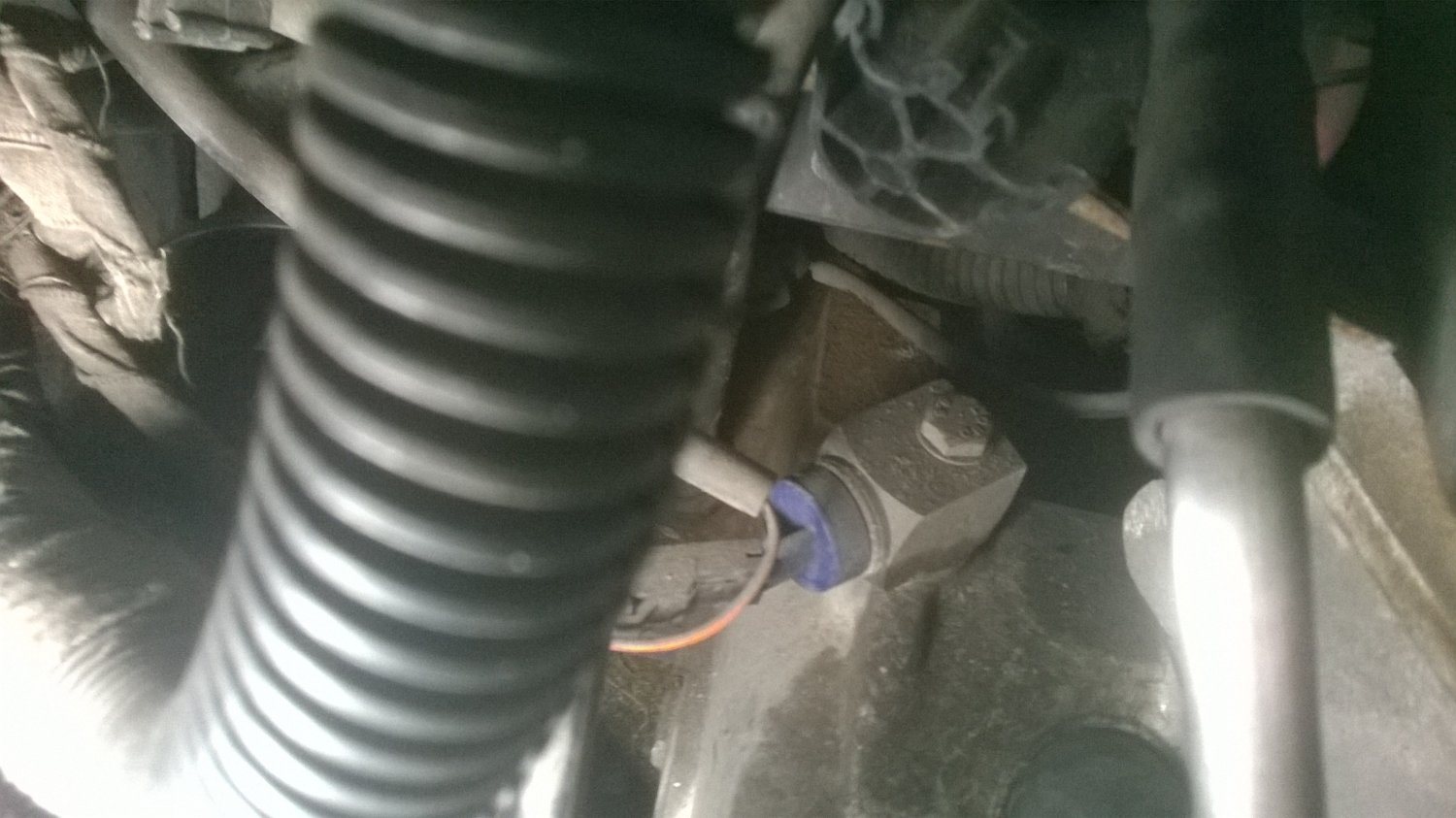

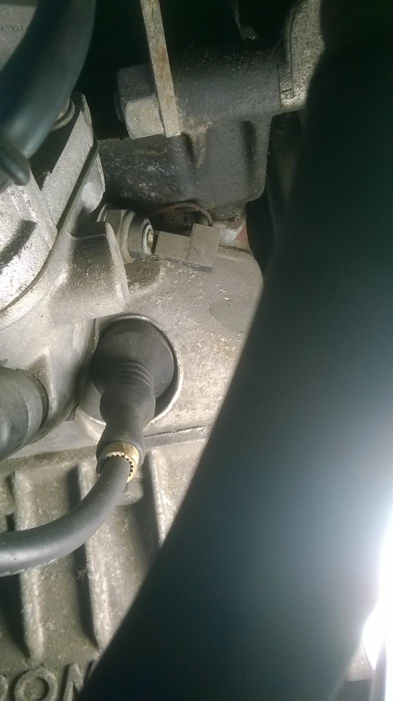

Ho cercato i sensori degli alberi a camme ma non li ho visti
Di questo sensore ce n'è anche un altro sull'altra bancata ma essendo montati tra i collettori di aspirazione
e la testata presumo siano quelli di pressione dell'aria nei collettori
Questo invece è montato dietro il terzo cilindro , sembra essere in linea con la base della testata sulla
bancata di sinistra , mi sembra strano però che ci sia su una bancata solamente .

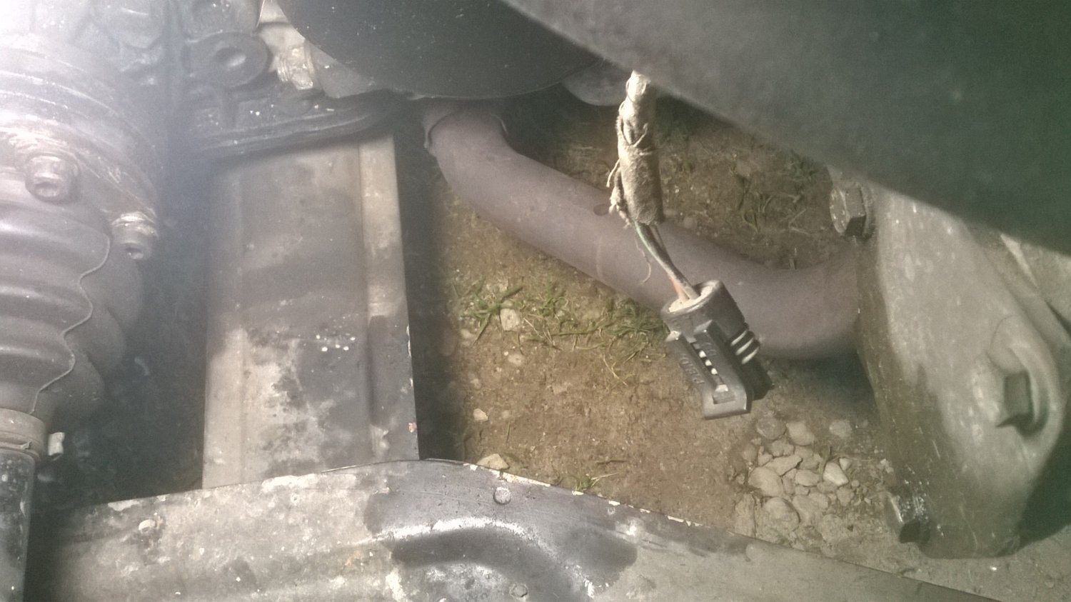

Inoltre di fianco al filtro dell'olio penzola un connettore scollegato a cui non sono riuscito a
trovare una collocazione
Sto ancora cercando di conoscerlo questo motore quindi qualsiasi suggerimento mi

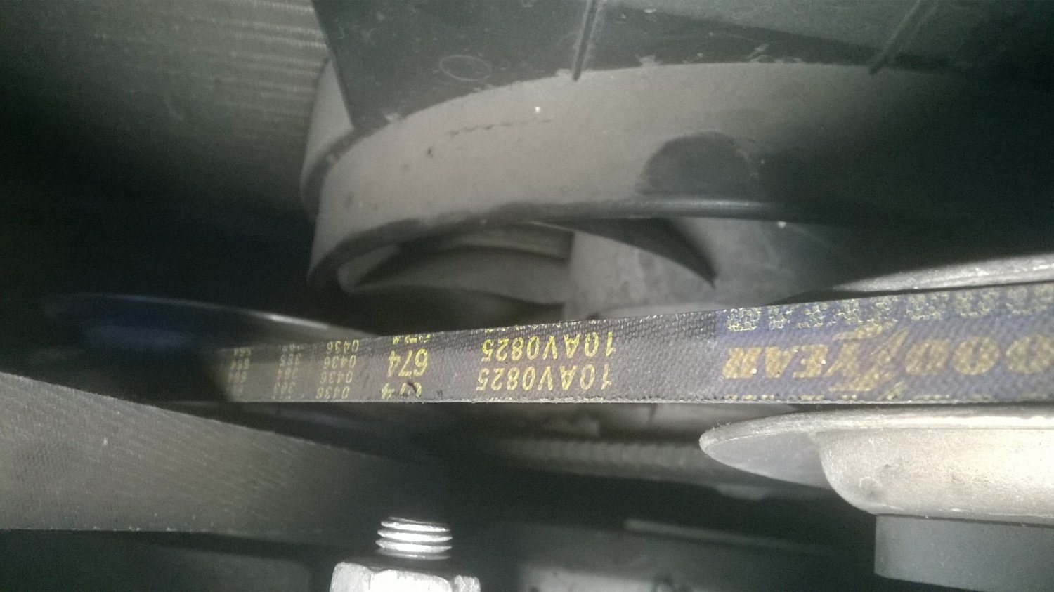

presumo che la distribuzione sia stata fatta visto che chi l'ha fatta non è stato in grado di montare
correttamente la cinghia servizi dell'idroguida . Era montata sulla puleggia più esterna girando
non allineata e raschiando sul carter della ventola del radiatore , sistemata anche quella .
Spero che le cinghie di distribuzione e la frizione non le abbiano montate con la stessa precisione ,

Ciao, visti ora gli aggiornamenti..mi ero perso un pezzo della storia..
..a memoria i sensori che hai fotograto sono sensori temperatura (acqua),
..se fossero come sulle iniezioni precedenti (bosh marelli) uno serve
alla centralina elettronica per capire quando il motore è caldo e può girare
senza arricchimenti miscela e uno serve a comandare la lancetta temperatira sul quadro..
..visto quando dici della cinghia servizi, sì. sarebbe il caso di controllare se cinghie distribuzione
sono in fase, si può fare togliendo i tappini in gomma sui carterini sopra le pulegge e vedendo
se spingendo la mano l'auto in 4° riesci ad allineare nelle finestrelle sia le tacche sulla puleggia
sx che della finestra dx che la tacca sul volano (altra finestrella con tappo in plastica sopra la volano)..
..oppure la fase la guardi se smonti i castelletti per verificare il rumore metallico
(se non sparisce da solo, in una minoranza di casi può comunque capitare che punterie
idrauliche resuscitano, una boccettiana di pulitore punterie nell'olio potrebbe aiutare)..
Ps: ..belle quelle candele Brisk in stile con le originali lodge..
..ora per curiosità cerco qualche info (prezzi/caratteristiche)..

Il leveraggio del cambio aveva ripreso un pò gioco sullo spostamento laterate
della leva ed infatti era saltata la saldatura di una delle due testine ;
fortunatamente sono riuscito a trovare il ricambio originale
Trovato su di un negozio online greco che ho trovato molto valido
Alfa Romeo Parts - Old Models
naturalmente gabbiette rulli e perno le ho recuperate dal vecchio pezzo .
Volevo sostituire anche l'olio del cambio ma mentre ero sotto l'auto ho notato
diverse perdite oltre a quella dalla guarnizione della coppa .
C'è una laggera perdita dall'asta di innesto delle marce mentre una abbondante
dall'innesto del semiasse destro nella scatola differenziale .
Ho dato un'occhiata su Fiat Eper per vedere se in quel punto ci fosse qualche
guarnizione o paraolio ma non vi ho trovato niente .
Dovrò smontare anche quello per vedere da dove arriva la perdita .
