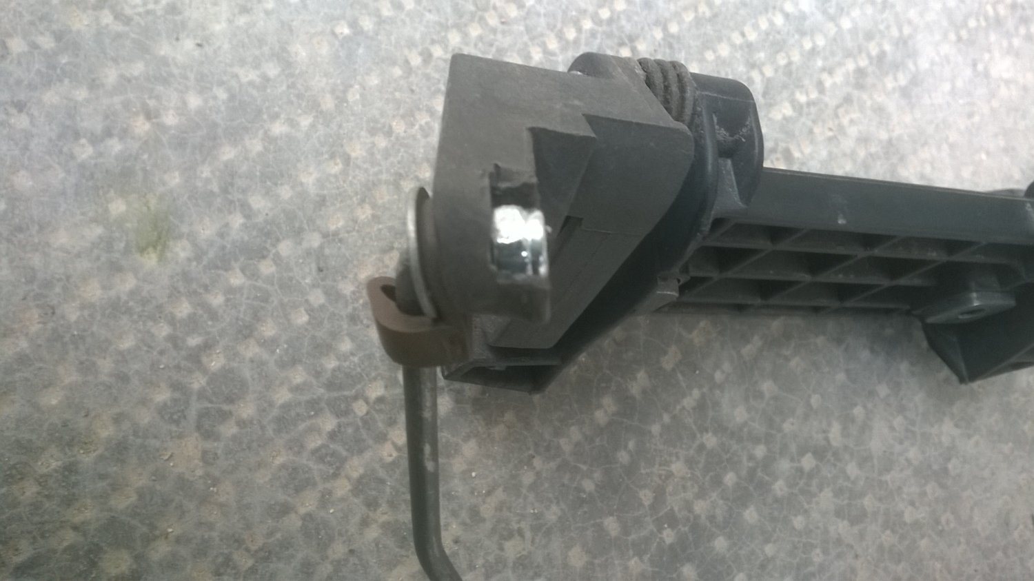

Alcune delle maniglie delle porte faticavano ad aprire arrivando a fine corsa
ed allora ho cominciato a smontare quella del lato guida mentre avevo già
rimosso il pannello portiera per smontare il nottolino della serratura , nel frattempo
ho anche lavato ed incollato nuovamente la stoffa del pannello che si staccava usando
la stessa colla resistente alle temperature che avevo usato per il cielo .

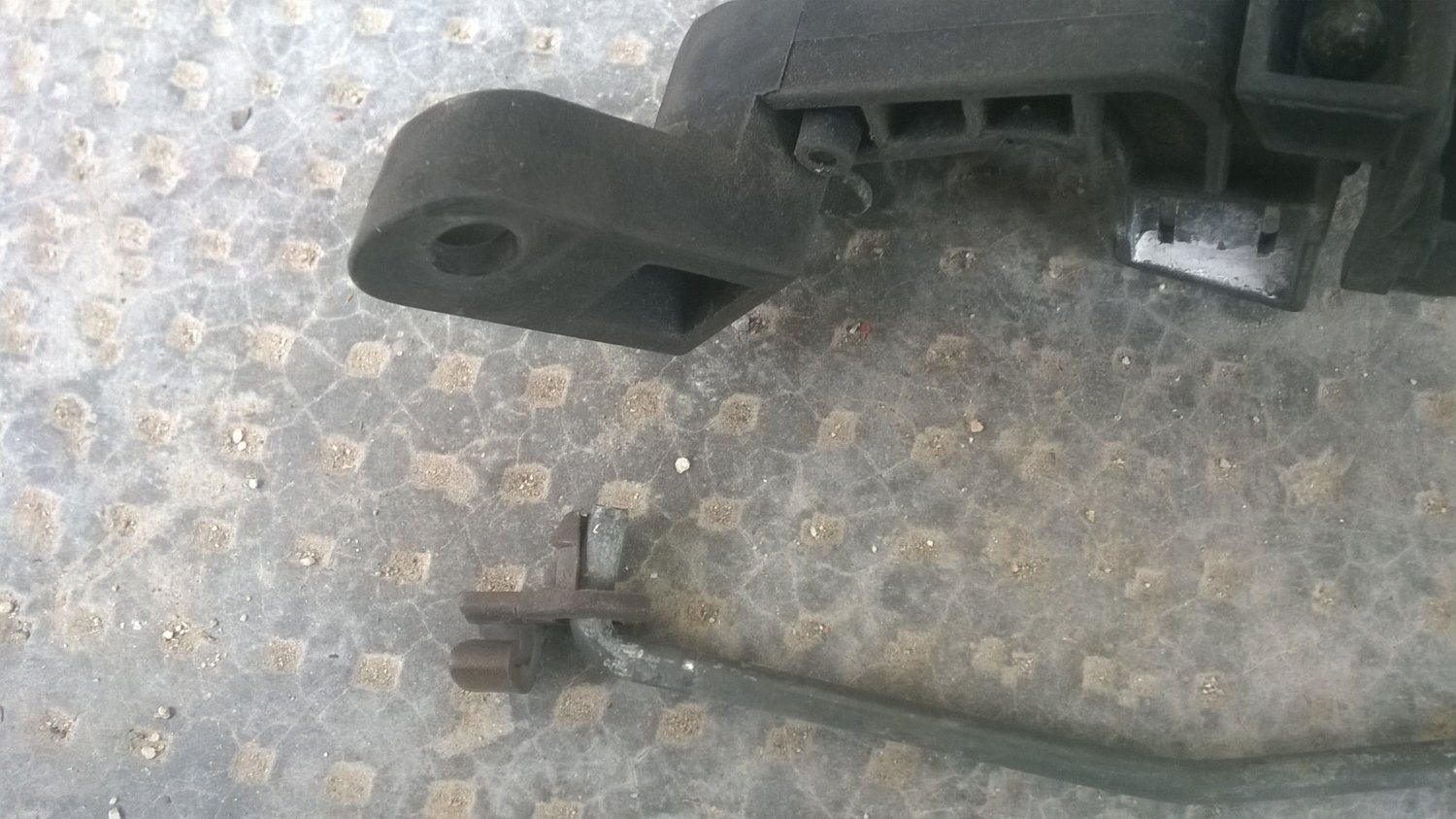

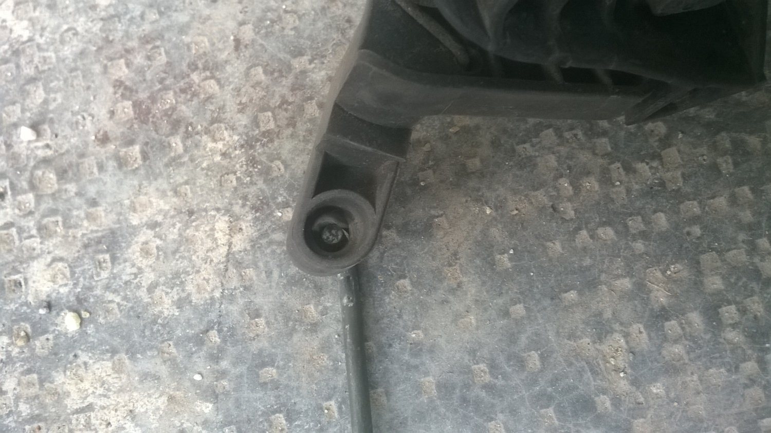

La maniglia era in queste condizioni
Visto che il fermo in plastica di quella lunghezza è introvabile ho accorciato il mezzo chiodino rimasto
e creato con un tubicino in plastica la metà mancante dall'altra parte
Filettata parte cuvata della bacchetta e fissato con un dado autobloccante M5 dopo aver molato
leggermente la sede per poter serrare il dado
Rimontato il tutto ora apre perfettamente ...

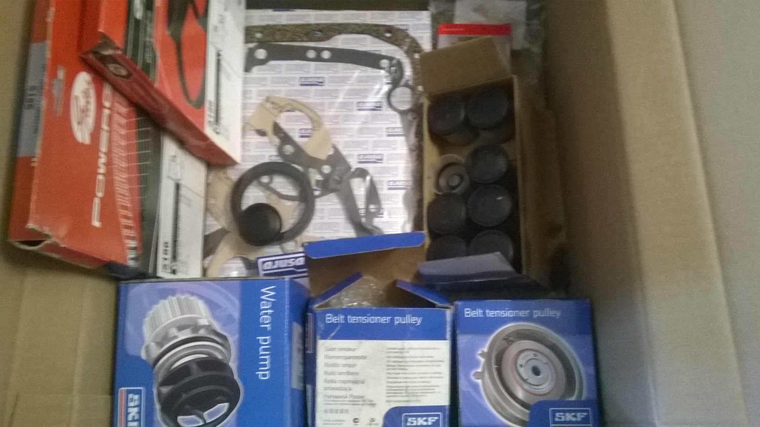

Fatte le distribuzioni con tendicinghie e pompa acqua nuova , la pompa era alla frutta
ed aveva cominciato a perdere oltre al rumore pauroso che faceva e non potendo aspettare
di riprendermi fisicamente ho dovuta portare auto e ricambi in officina per farli montare ;
sostituiti anche i bicchierini delle valvole .
Sostituite anche le guarnizioni della piastra dei semiassi sul cambio ( la perdita non era causata dal paraolio) ,
la guarnizione della coppa del cambio , il paraolio dell'asta di comando e facendo le distribuzioni anche i
paraoli degli alberi a camme ed albero motore più tutte le guarnizioni dei coperchi punterie .

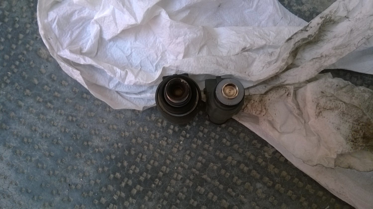

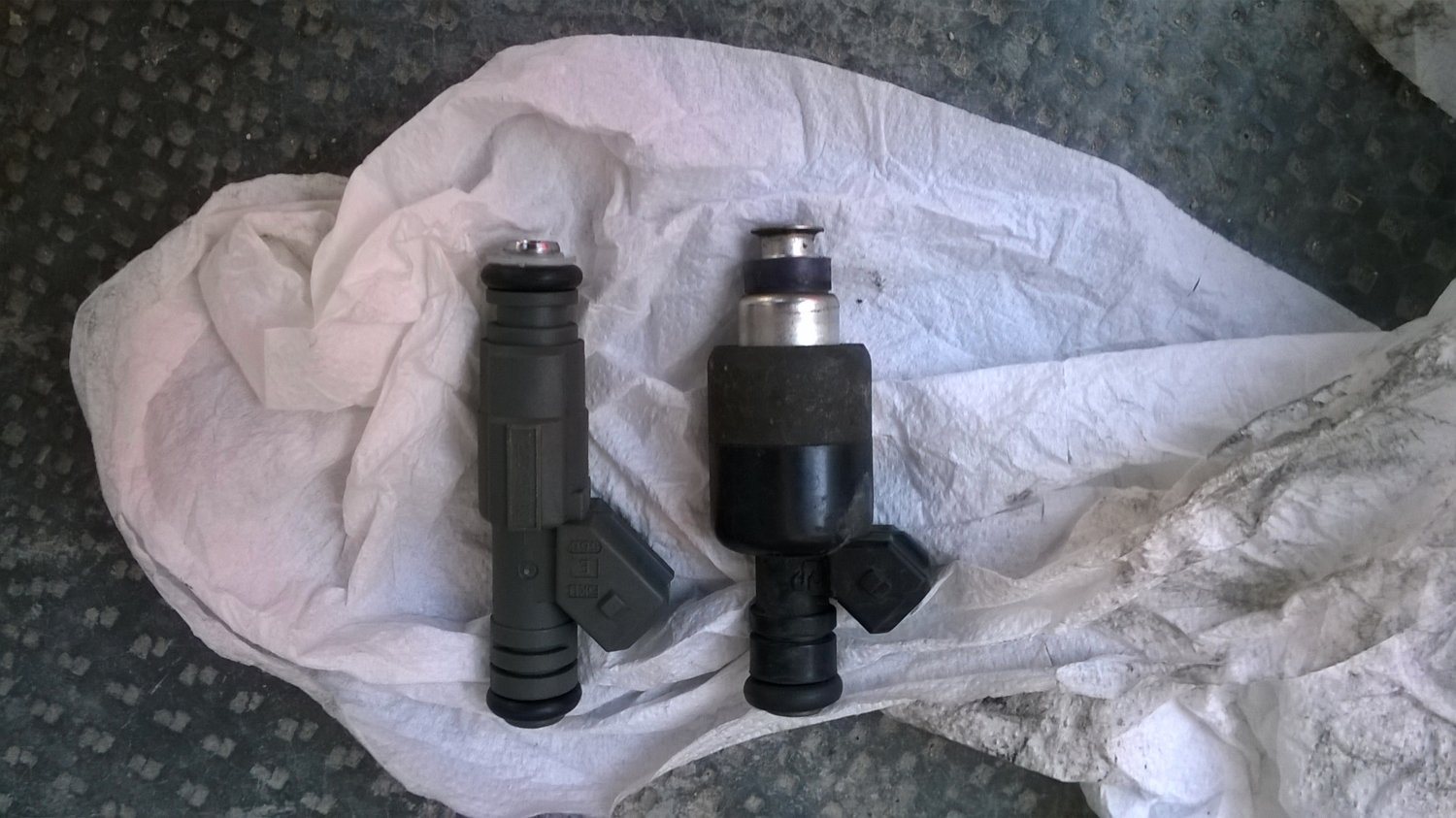

Oggi le ho montato 4 iniettori nuovi , ho sostituito gli EV1 di serie con degli EV6 di pari valori ;
gli originali sono 0 280 155 703 sostituiti con gli 0 280 155 821
Erano sicuramente già stati smontati perchè ad uno ( quello a dx in foto ) mancava il cilindretto in gomma
che va a far battuta sulla sede nei collettori ed inoltre il lamierino intorno all'uggello di mandata è grigio acciaio
mentre gli altri 3 sono gialli quindi galvanizzati .
Per realizzare la battuta sugli iniettori nuovi che non hanno il cilindro in gomma come i precedenti è bastato
recuperare 1 O ring da ogni vecchio iniettore ed inserirlo nella sede sopra all' O ring di tenuta .

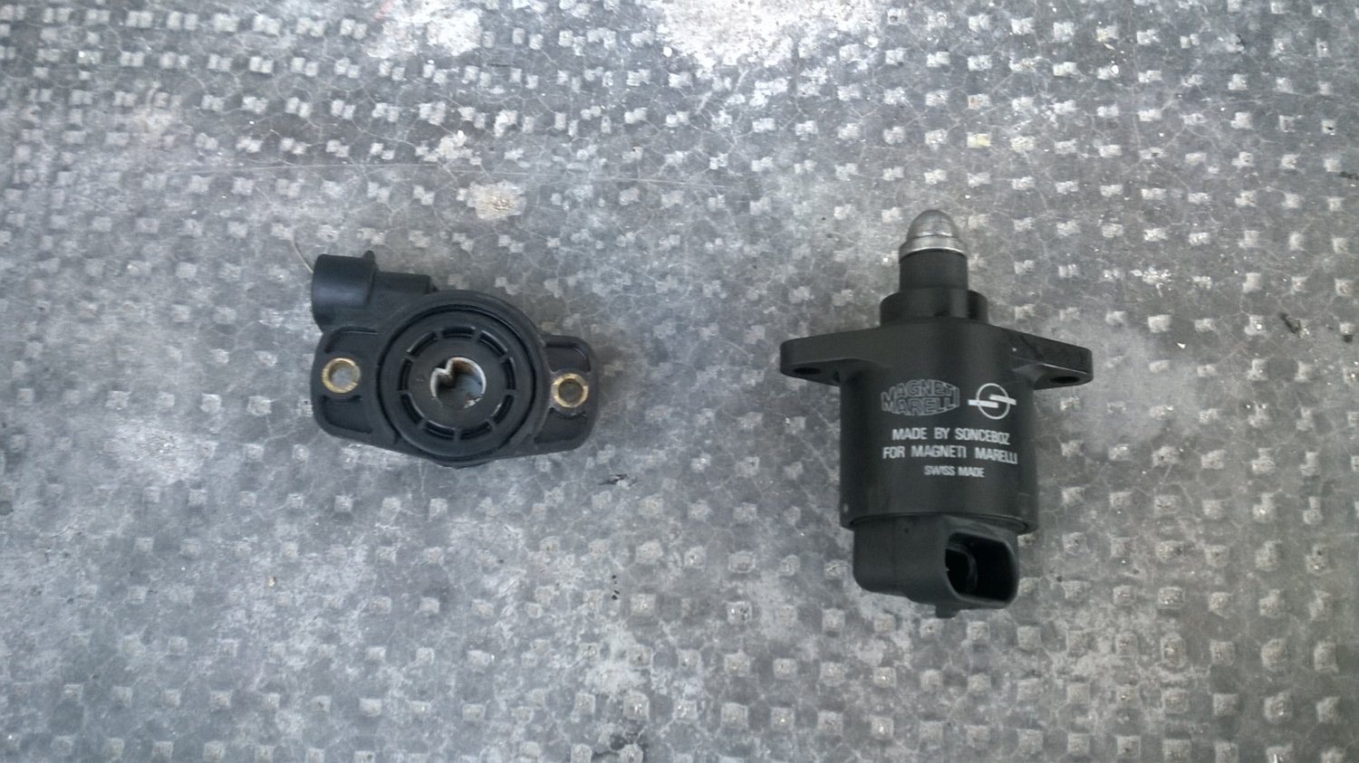

Tornato a casa ho allora smontato il motorino passo passo che era a posto e pulito e la valvola del minimo che ho pulito
e lubrificato .
Un altro giro a provarla , il problema non si è risolto , la spia iniettori continua ad accendersi ed il motore continua a scendere
sotto i 500 giri per poi stabilizzarsi ma almeno adesso non si spegne .

..e interessante la notizia del possibile aggiornamento degli iniettori,
passare dagli originali monoforo e un po' rumorosi
a quelli più recenti a 4 fori (dicono migliore nebulizzazione,
cioè più coppia, in un arco di utilizzo/pressioni del rail più ampio)
e un filo più silenziosi
..grazie al tuo post poi ho cercato info in rete,
come da te verificato le impedenze elettriche tra vecchio e nuovo sono simili
e poi pare la sostituzione con gli iniettori di tipo recente si possa fare per tutte
le varianti di potata degli iniettori dei boxer di 33 e 145/6 nelle varie motorizzazioni
(e anche altri motori alfa dell'apoca) cercando il corrispettivo per portata..

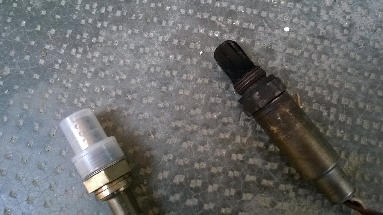

Penso che dopo le imprecazioni che ho tirato per smontare quella lambda di 21 anni
di santi in paradiso ne siano rimasti pochi , filetto grippato .... un quarto di giro a svitare
ed un ottavo a riavvitare , ci è voluta una bella mezzora .
Effettivamente quella tolta mostrava tutti i segni della sua anzianità

Per andare sul sicuro ho ordinato una valvola del minimo nuova ed un regolatore di pressione benzina
regolabile con manometro , la pompa carburante ( se efficiente ) penso sia una 4/4,5 Bar , il regolatore
di pressione originale lo danno per 3,3 Bar mentre gli iniettori sono a 3 Bar , mi chiedevo a quanto posso
spingere la pressione ....
