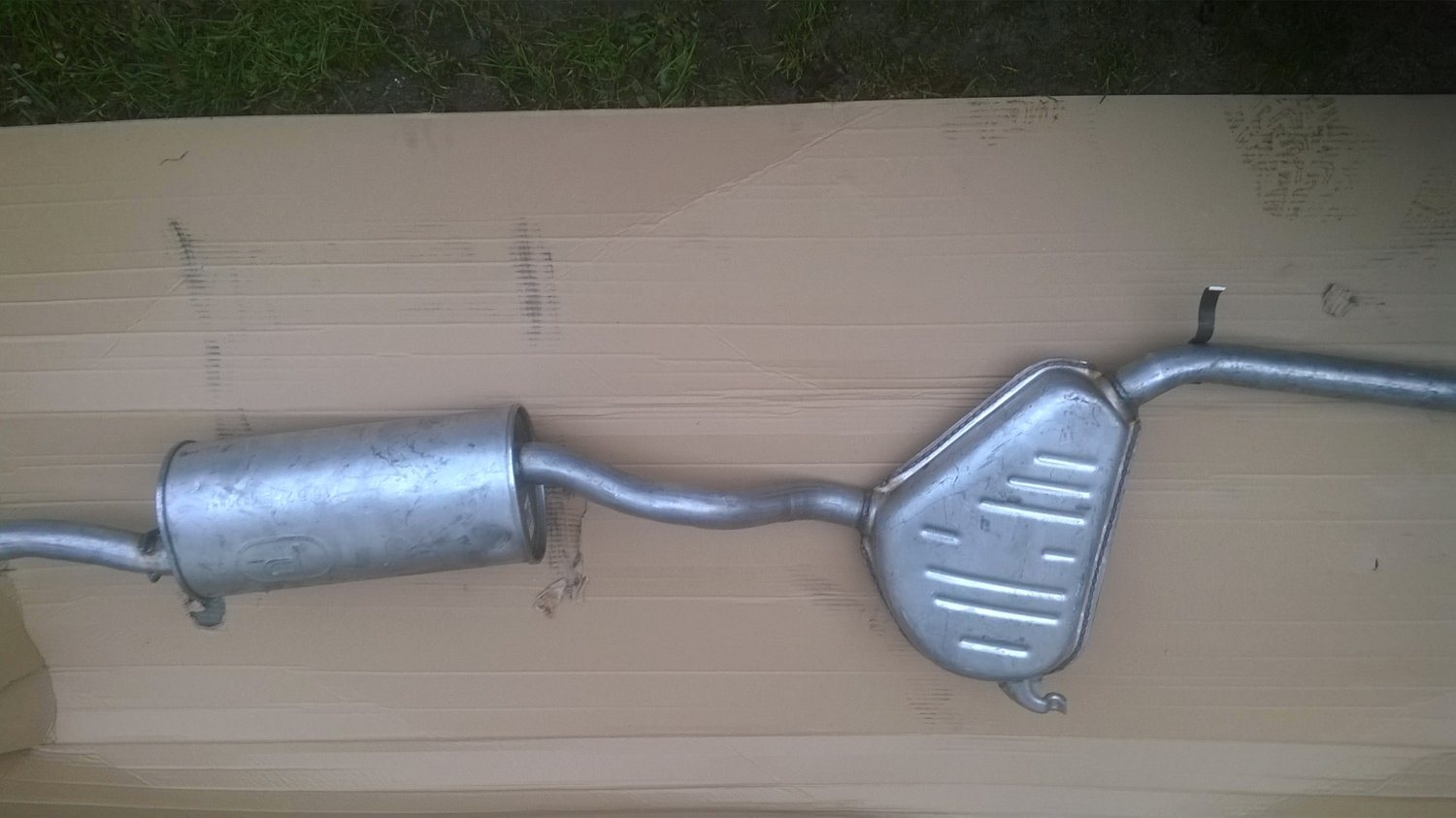

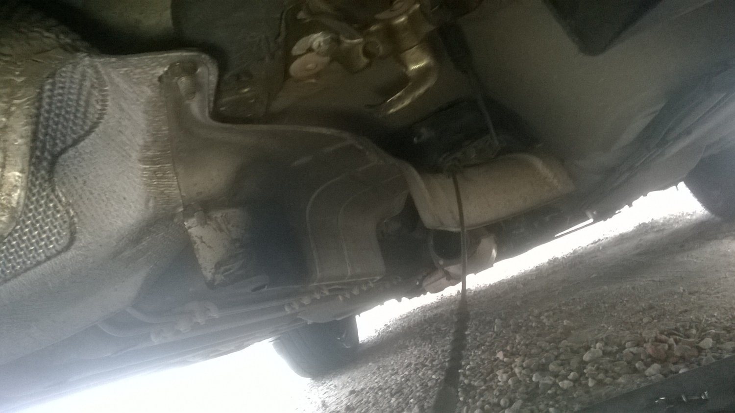

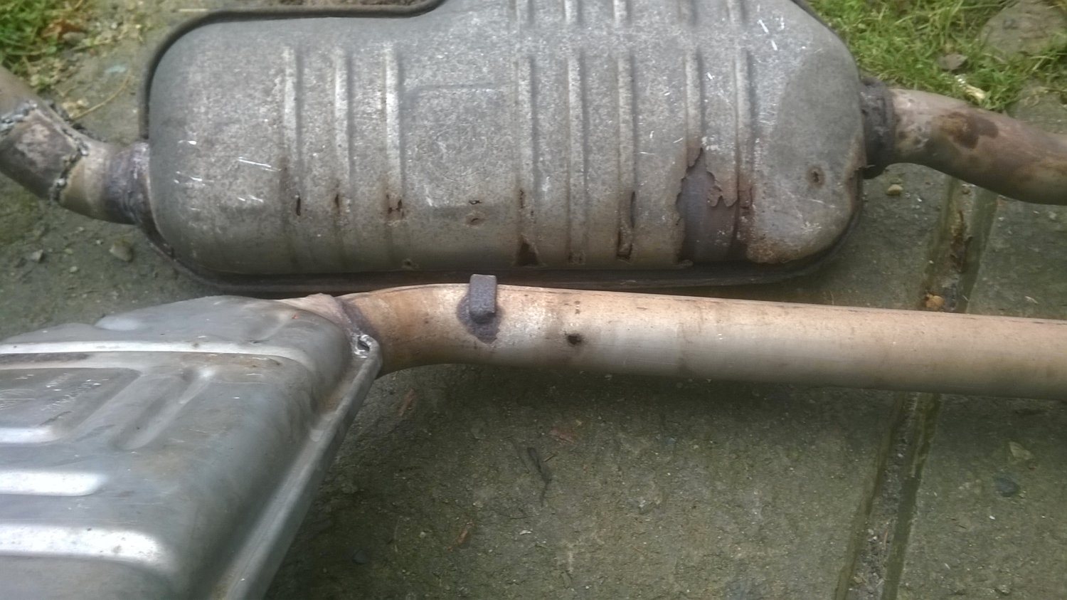

Portata a casa con il silenziatore staccato che appoggiava sul cavo del freno a mano ,
subito le avevo saldato un innesto da chiudere con fascia stringitubo ed un po di rattoppi
quà e là giusto per poter almeno muovermi ma poi , vista la versione hemmental
montato tutto nuovo dal catalizzatore in dietro
Trovata a poco più di 80€ sul web da un venditore di Como , poi ho visto che la spedizione
è partita dalla Polonia . Le staffe di supporto non erano perfettamente allineate con quelle
originali ma le ho mandate in posizione senza problemi con un serratubi , essendo un unico
pezzo per montarla ho dovuto sganciare il cavo del freno a mano di sinstra .

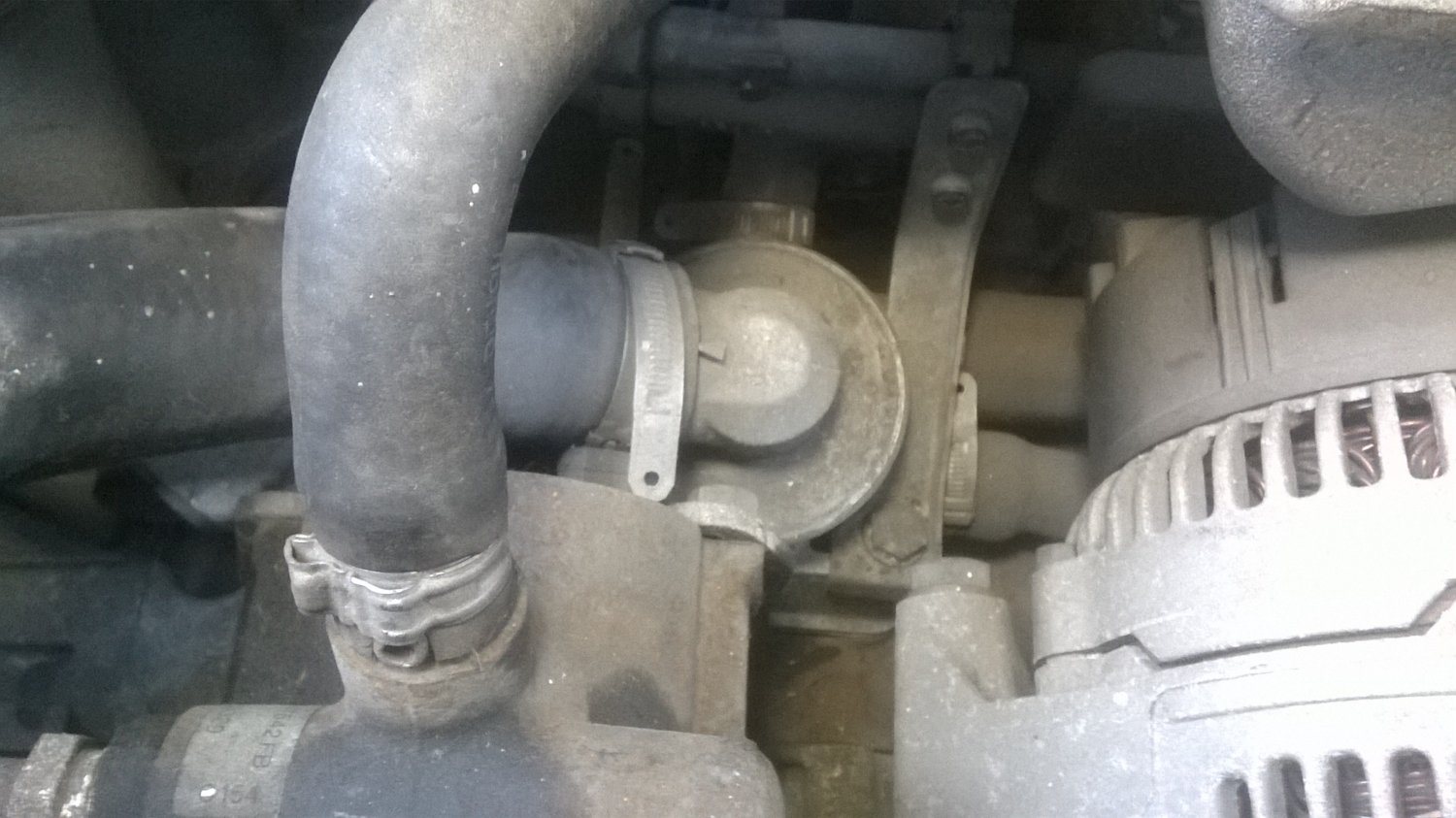

Poi è stata ora del termostato , come avevo già detto le fascette dei manicotti erano ancora
quelle di primo impianto
naturalmente sostituite con fascette tradizionali

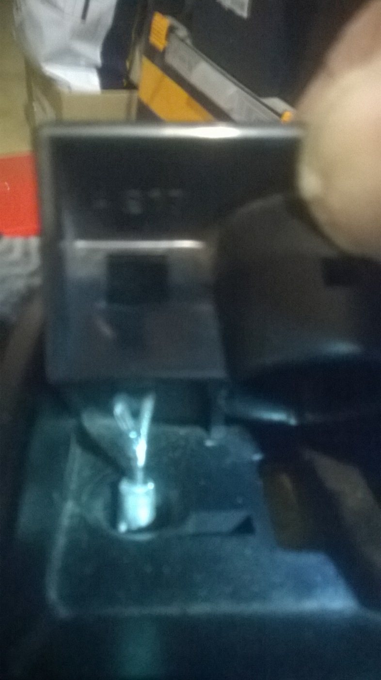

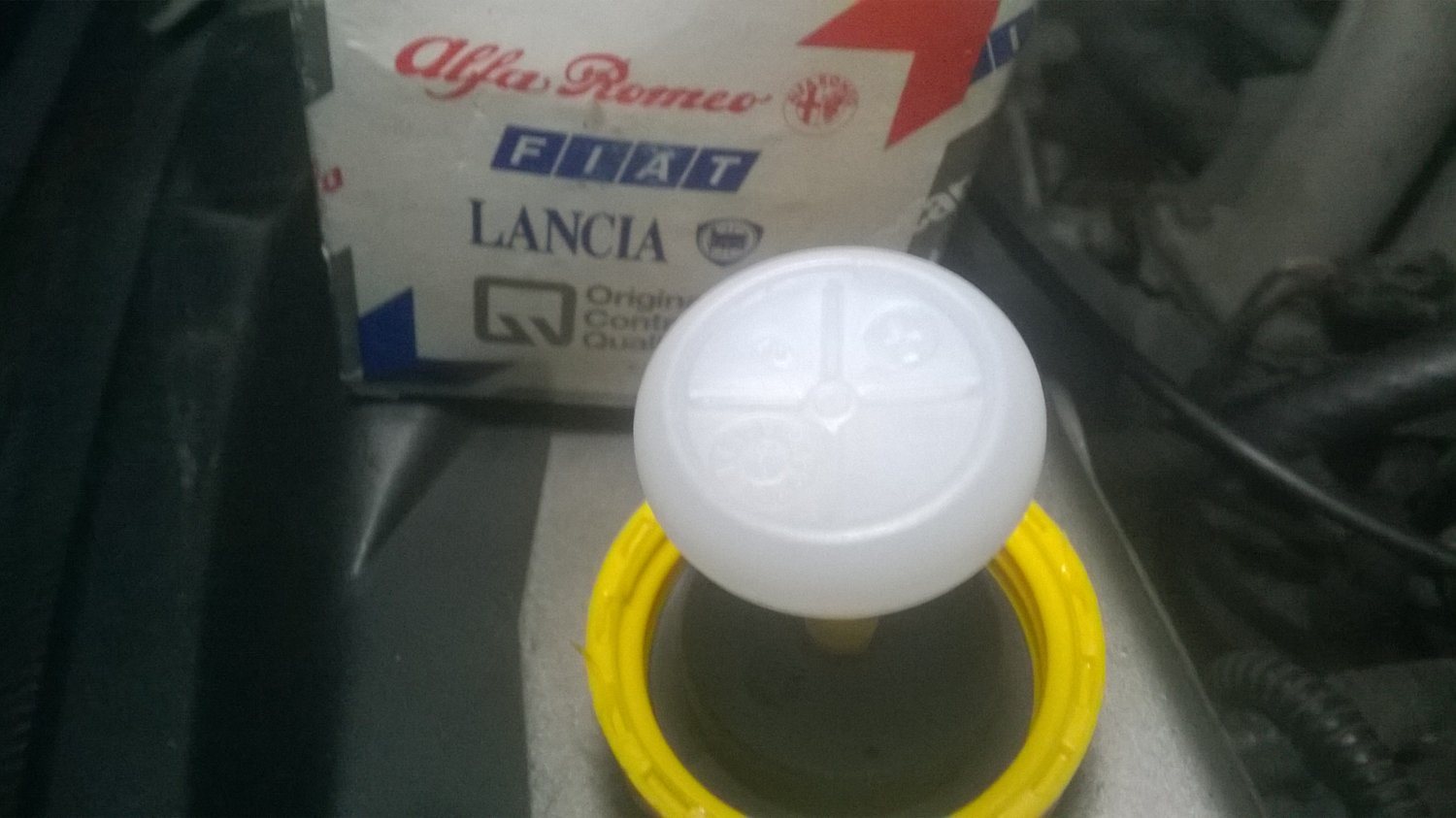

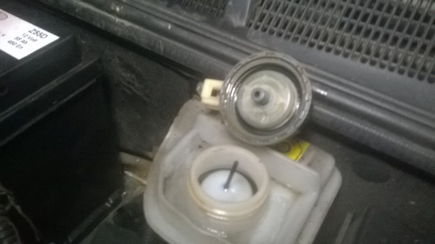

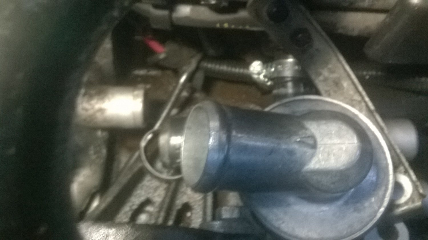

Portandola a casa avevo notato uno strano affondo del pedale del freno sulle frenate brusche ,
alzato il cofano ho subito visto una perdita dal tappo della vaschetta che svitato si è presentato
in questo modo
Praticamente il galleggiante rotto non lasciava avvitare il tappo fino a fine corsa ....
trovato facilmente su Ebay

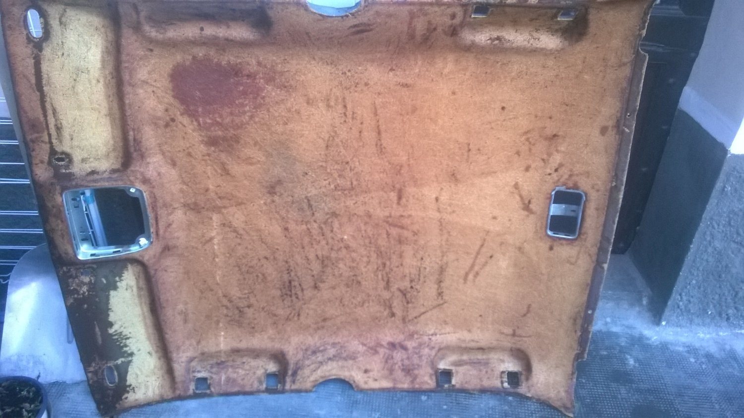

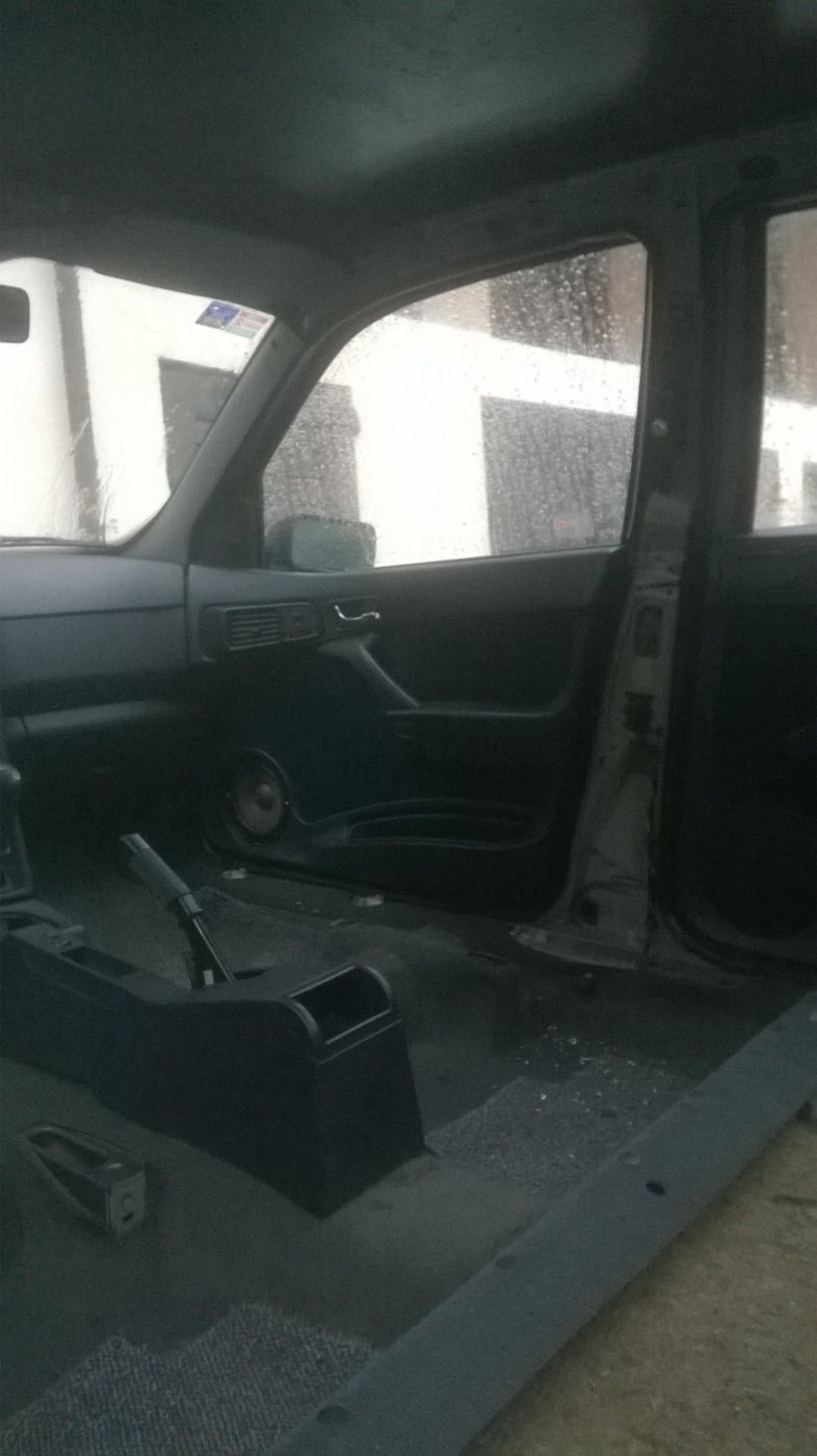

E questo solo per iniziare .... il tessuto di rivestimento del cielo era stato staccato ed il telaio spogliato
aveva inzozzato tutto l'interno di gommapiuma cotta che dalle macchie lasciate sembrava quasi olio
Ho girato demolitori per un paio di settimane senza trovare una 146 , nuovo originate dal ricambista
mi avevano chiesto 350€ poi , tornando a casa un pomeriggio , ne ho vista una da un demolitore
a pochi km da casa , l'avevano appena ritirata . Un 1.8 Twin Spark amaranto , gran parte dei pezzi
di carrozzeria sono compatibili ed il cielo era perfetto . Man mano che smontavo la mia ci ho fatto 3/4
giri , con poco più di 200€ ho fatto gran rifornimento di ricambi .

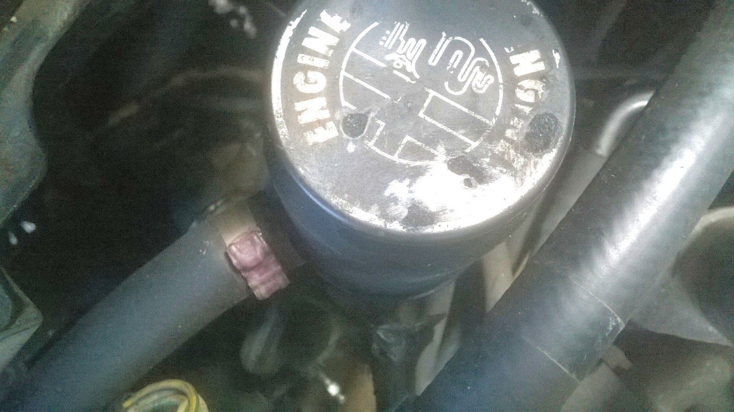

Quì si è rotto uno dei due innesti per i tubi di recupero dei vapori dell'olio

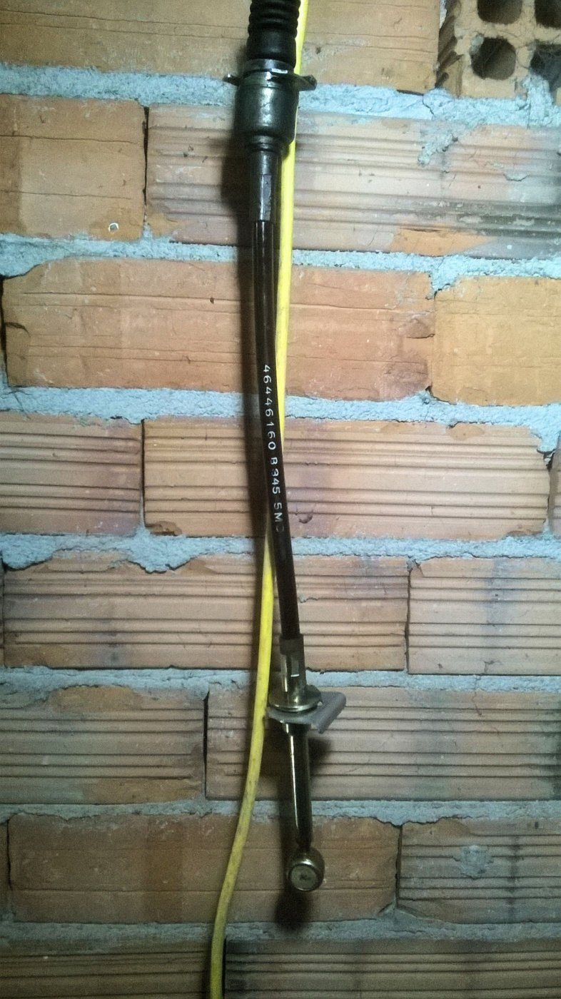

ma quello che più mi preoccupa è il cavo di comando del cambio che sforza paurosamente
dopo solo un centimetro e mezzo di corsa . Smontato l'ho praticamente lavato col WD40
ma penetra a fatica nella guaina
Ricercato quel codice su Google ma sembra che neppure esista :(
6386703250789190882
Oggi ci ho perso quasi tutto il giorno su sto cavo , probabilmente quello impresso non è
il reale codice del ricambio visto che le stesse cifre sono impresse anche sul cavo affiancato
per la rotazione del perno e lo spostamento tra 1/2 , 3/4 e 5/retro .
Gli ho tagliato la boccola per farlo rientrare nella guaina e poter pulire e lubrificare il tutto
ma poi ho scoperto che non si sfila perchè ha dei fermi interni ; bastava molarlo leggermente
riducendo il diametro di qualche centesimo di millimetro .
Ho risaldato la testina e rimontato , ora scorre bene ma dubito che la saldatura tenga a lungo
considerando che manca la cuffietta in gomma di protezione che era cotta e strappata quindi
completamente esposto alle intemperie .
Continuerò a cercarlo nuovo insieme ad altri componenti del leveraggio sottoscocca che hanno
un gioco considerevole .

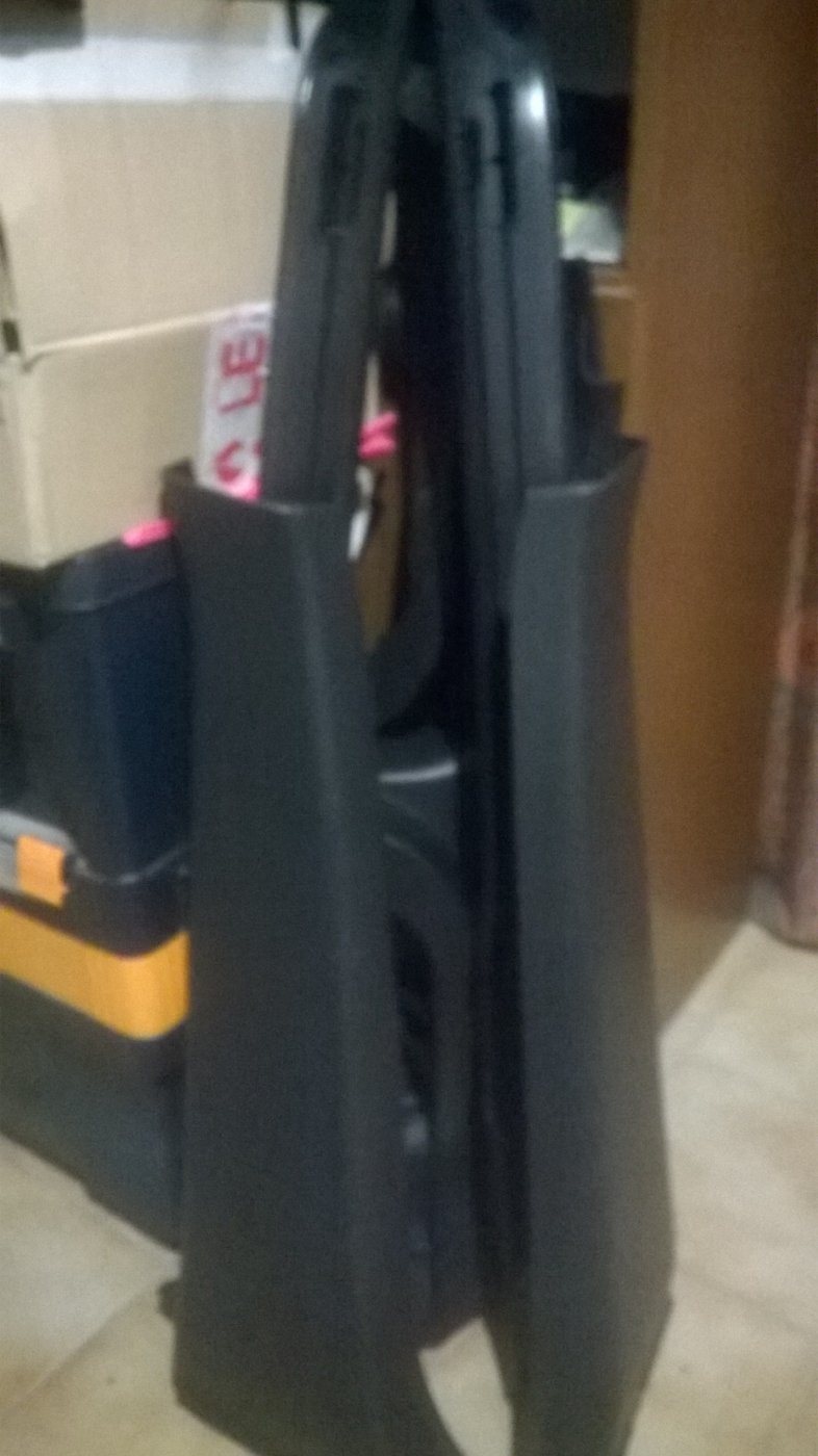

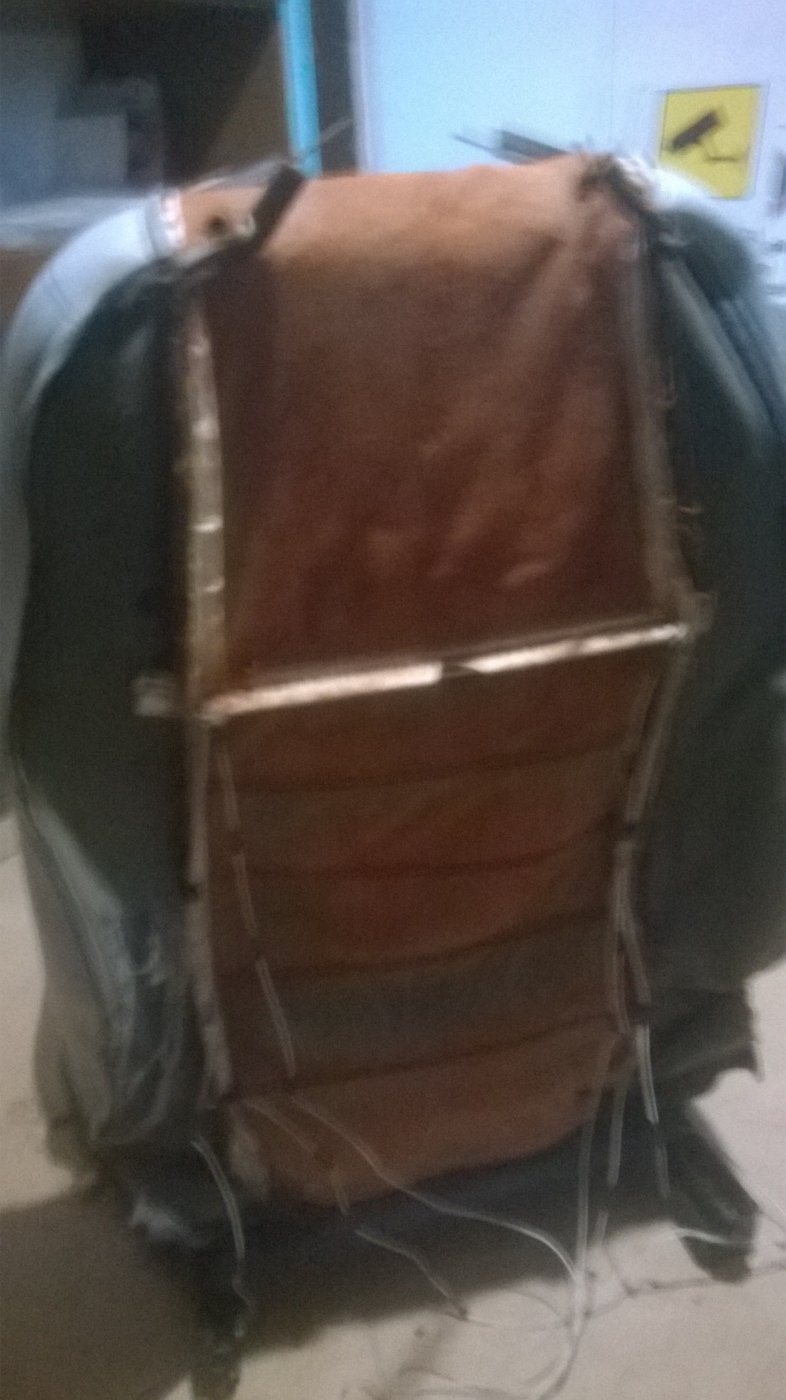

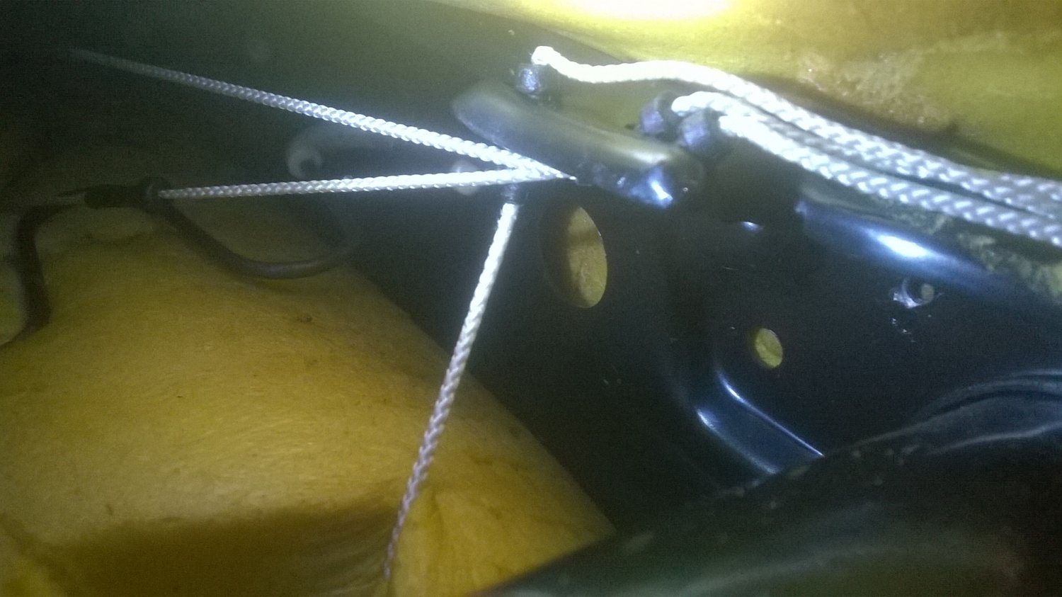

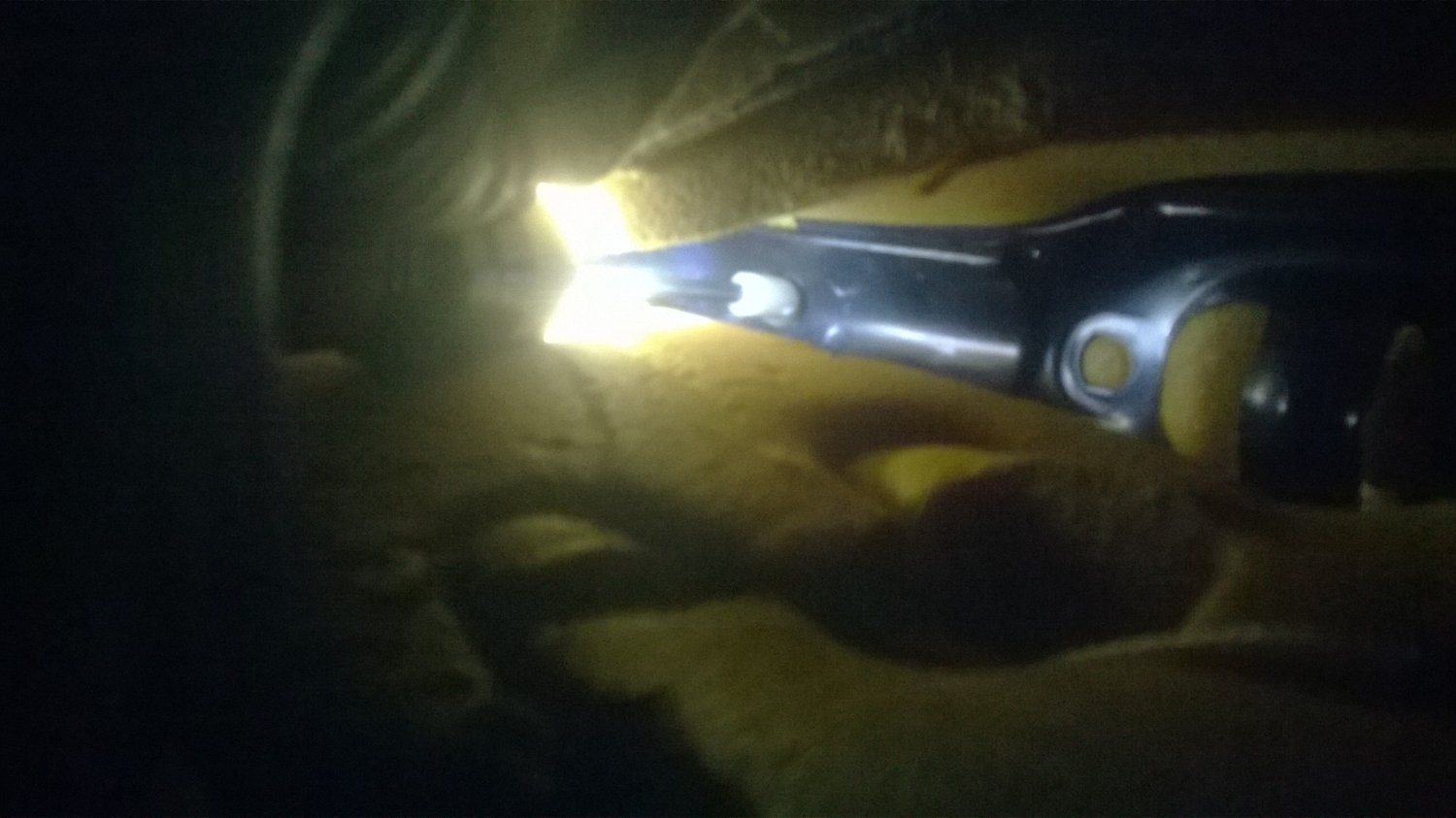

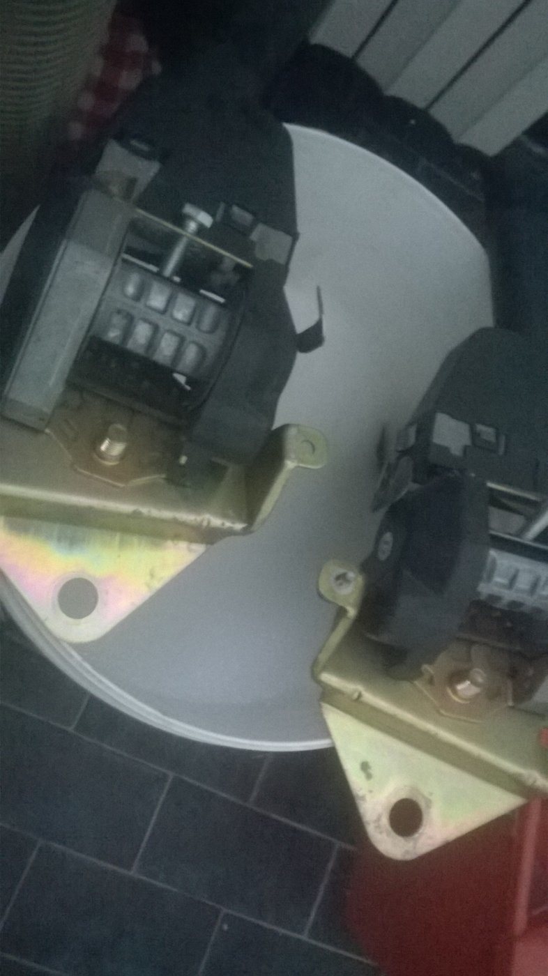

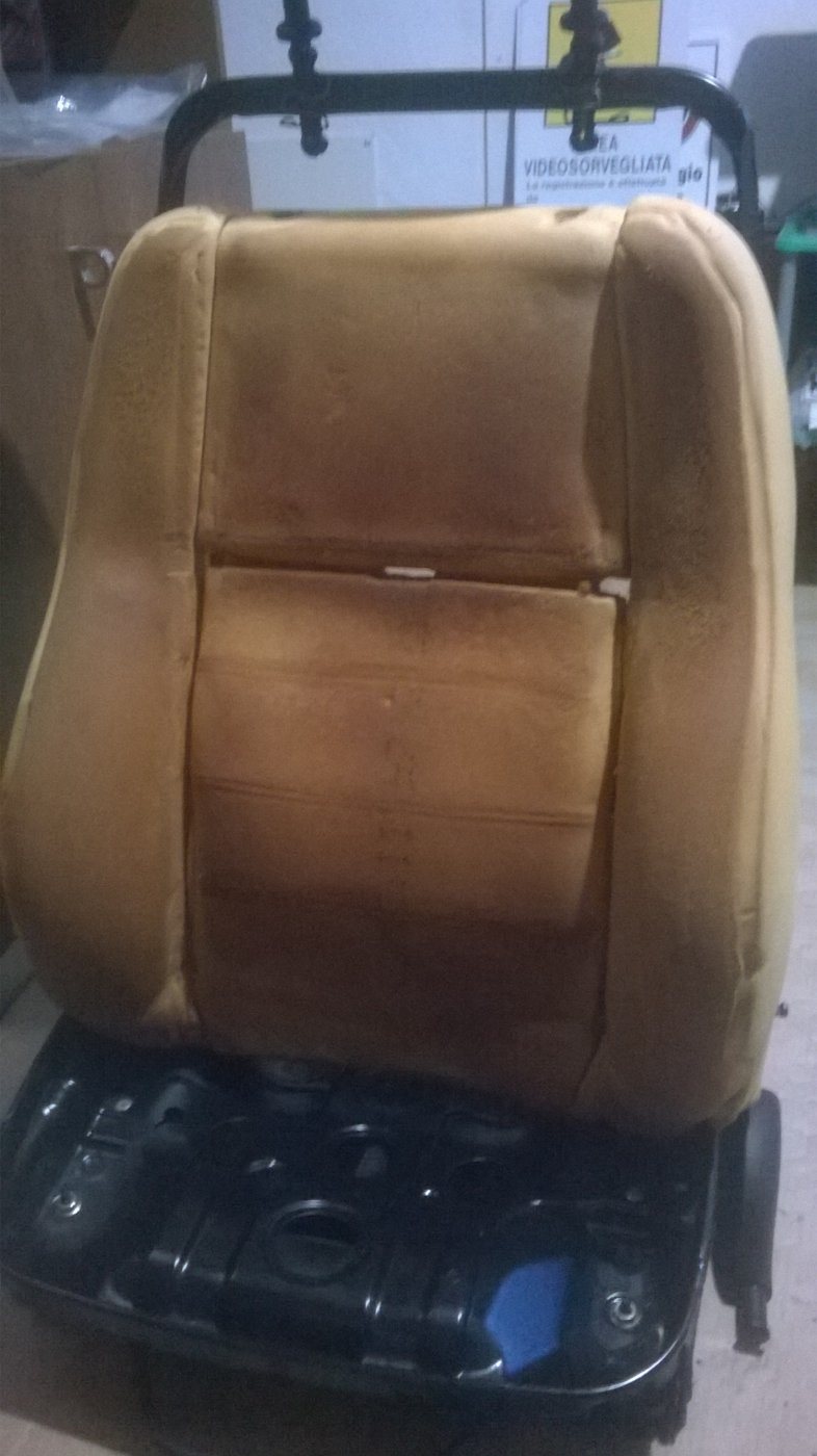

Il lavoro più lungo è stato per la pulizia degli interni , sventrata completamente
Gli schienali dei sedili anteriori sono riuscito a smontarli e sfoderarli completamente
Messi in lavatrice con il lavaggio delicato per la lana a 30° ed è sparita anche tutta quella gommapiuma cotta , sono venuti
perfetti . Gli altri avevano i ferretti affogati nella gommapiuma e non sarei riuscito a sfoderarli senza strapparla quindi ho
usato questo
WP_20170214_008[1].jpg Veramente portentoso ....

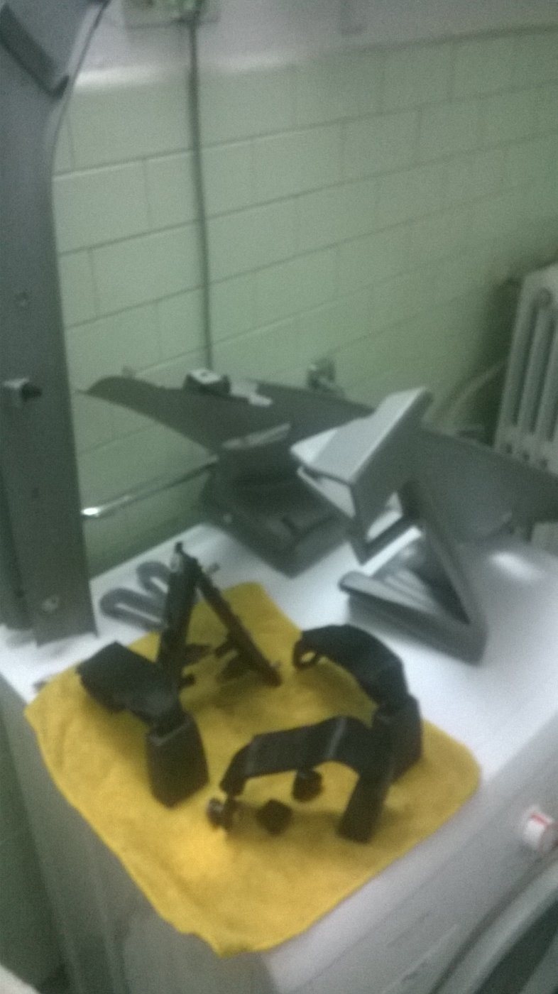

Poi il rimontaggio , dopo aver ricalzato la fodera sulla gommapiuma reinfilato il tutto sul telaio e riagganciato le bacchette posteriori
e riagganciato i cordini tiranti e gli elastici fatti passare nei relativi passaggi della gommapiuma ...
Alla fine richiuso il tutto con i suoi innesti di plastica .
Poi lavato tutto il resto degli interni , le plastiche usando una spugna e detersivo per piatti per poi risciacquarli sotto
l'acqua corrente
mentre le cinture di sicurezza dopo averle srotolate e bloccate le ho messe in ammollo in acqua calda e Vanish
Finito oggi di rimontare gli ultimi interni .

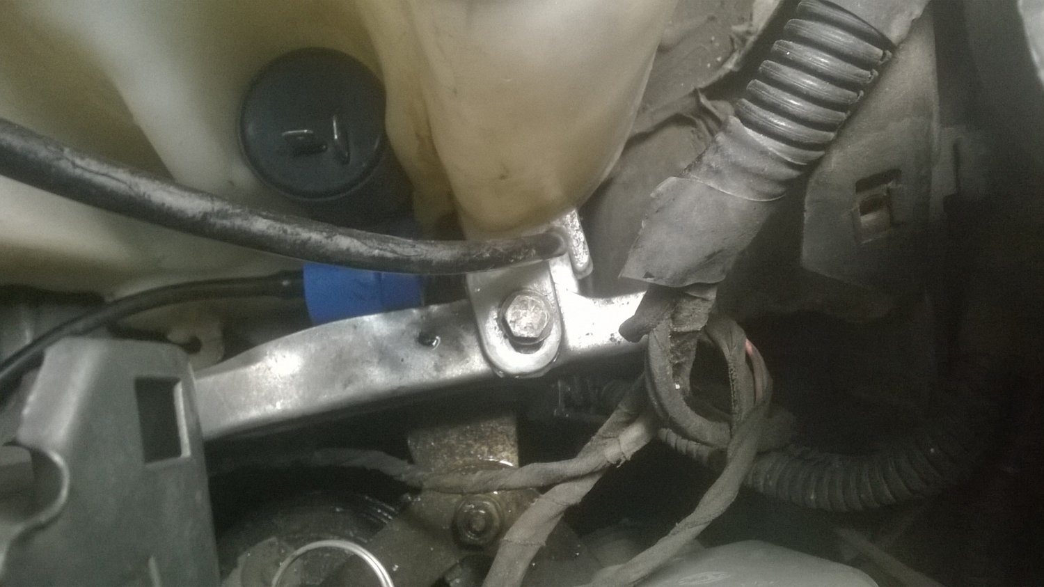

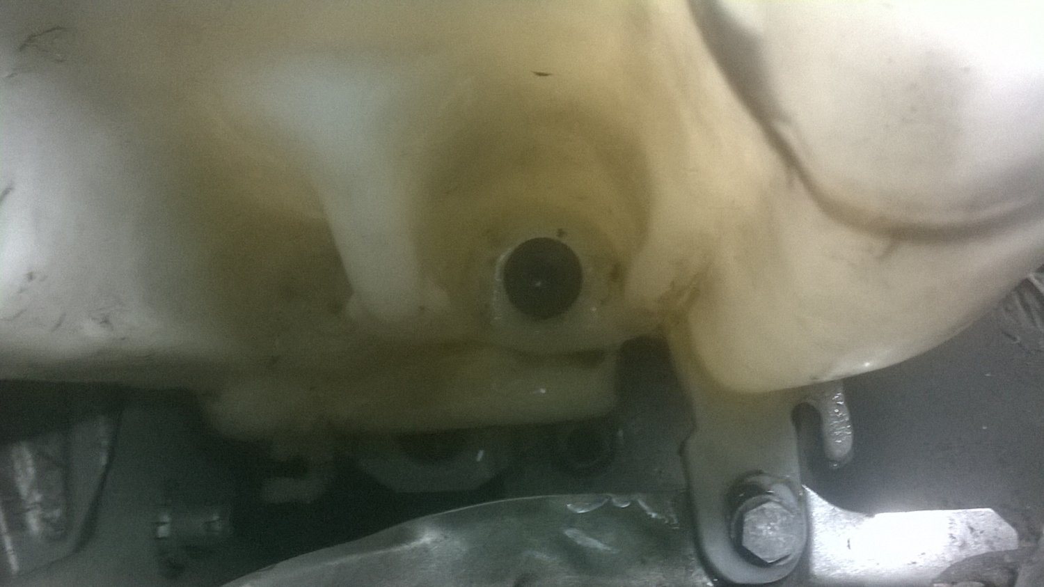

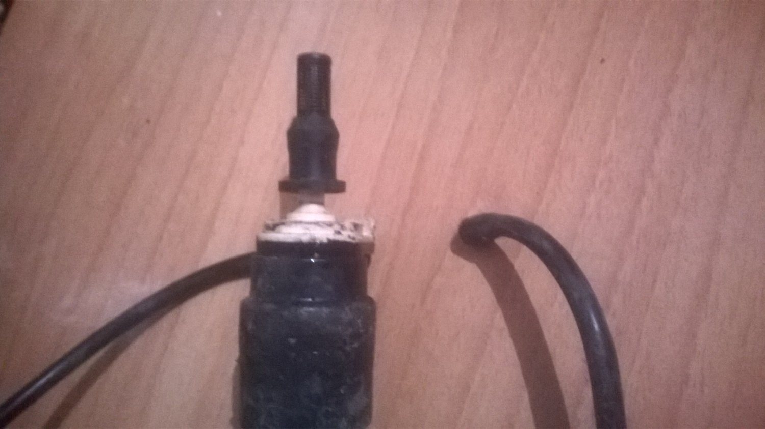

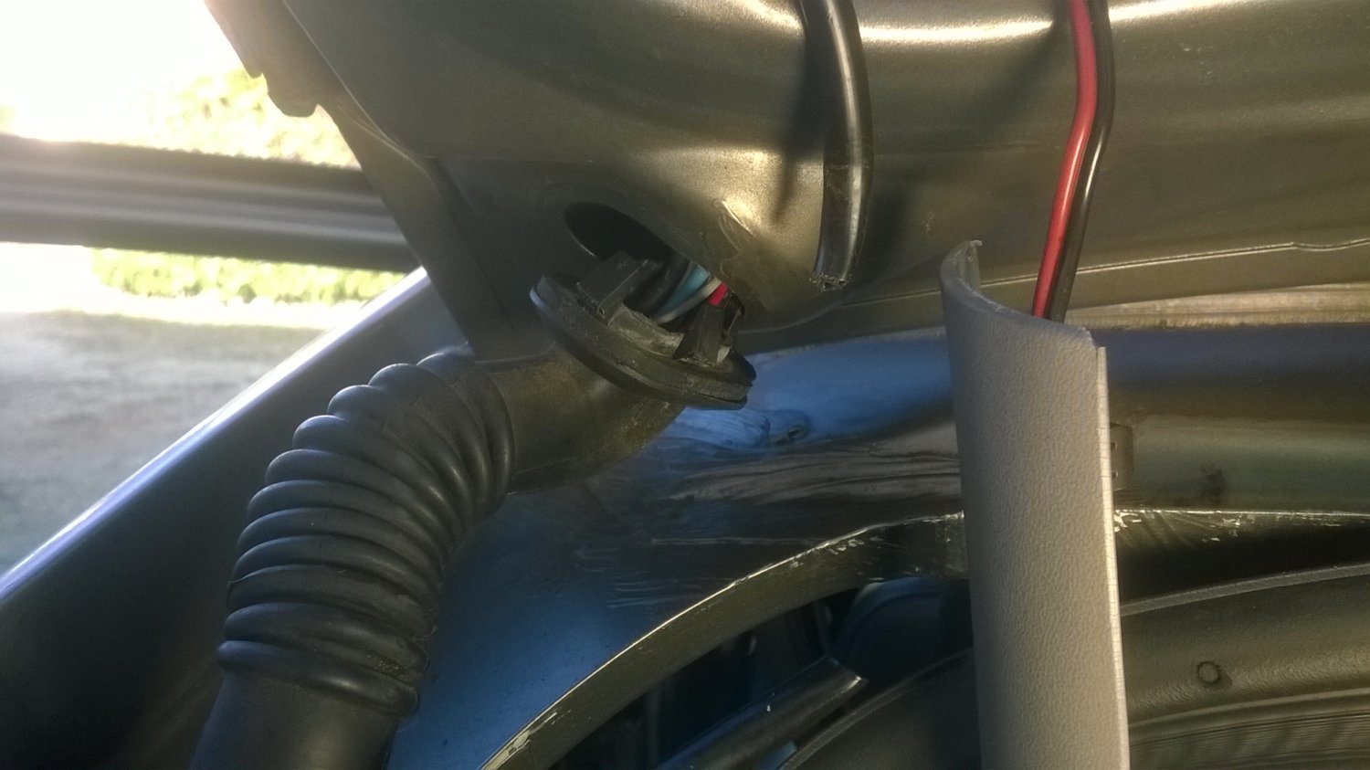

pompetta lavavetri , il motorino girava ma di acqua non ne usciva e quì mi è stata utile
l'esperienza fatta indietro sulla 155 .
Il motorino è piantato a pressione in un filtrino di gomma e plastica
Già sulla 155 (quando facevo ancora fare qualche lavoro in officina) mi avevano cambiato il motorino che avevo nuovamente bruciato in poco tempo , bastava rimuovere il filtrino per vedere la causa del problema
Purtroppo sfilando il motorino mi si è rotto uno dei due beccucci di uscita quindi ne ho montato uno nuovo
Prima di montarlo ho fatto passare tre bidoncini di acqua bollente per pulire la vaschetta (per smontarla
bisogna toglierla da sotto il parafango) , forma diversa ma perfettamente compatibile
Ulteriore problema sulla mandata posteriore
Risolto facilmente con un innesto in plastica scaldando le due estremità tranciate del tubo .

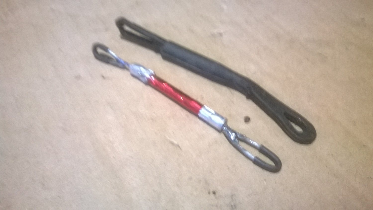

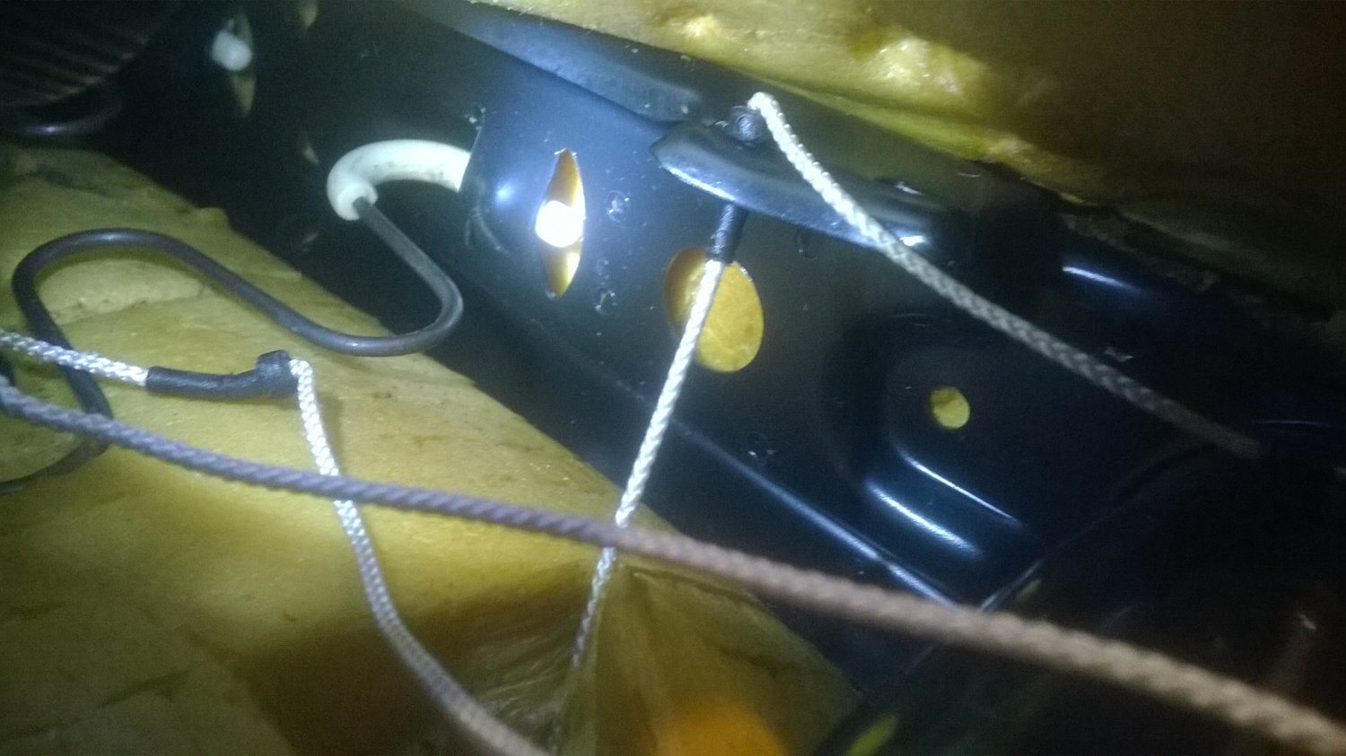

Riparazione artigianale leva di sgancio schienale posteriore , tirante strappato
Saldato su misura un cavo da freno di bicicletta da sostituire al pezzo originale

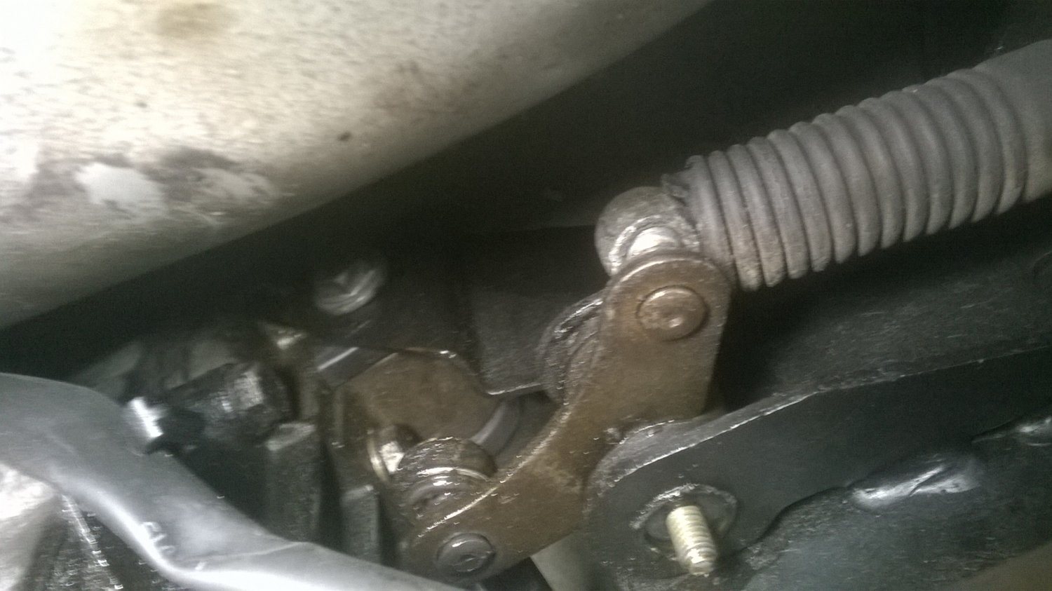

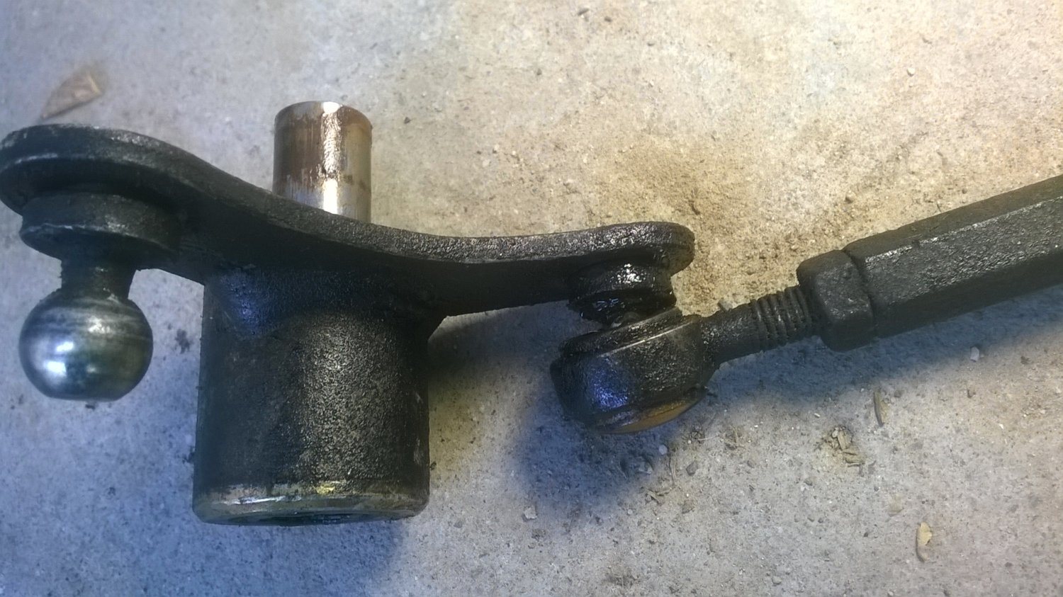

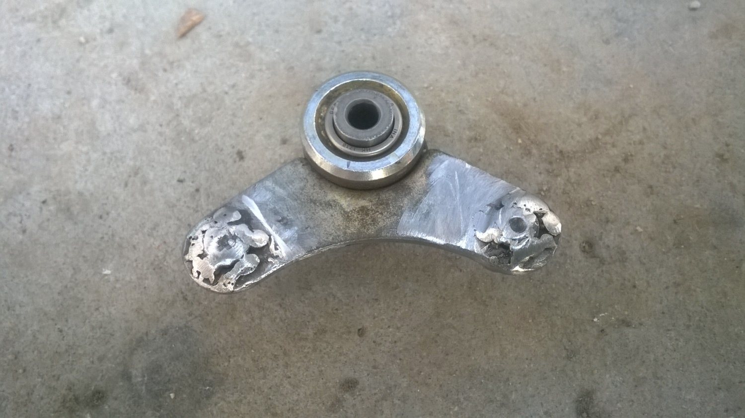

Problemi Al cambio
Gioco pauroso nello spostamento laterale della leva , se sul sedile passeggero ci fosse stata una
signorina in minigonna c'era da rischiare ceffoni ogni volta che si ingranava la 5 o la retro .

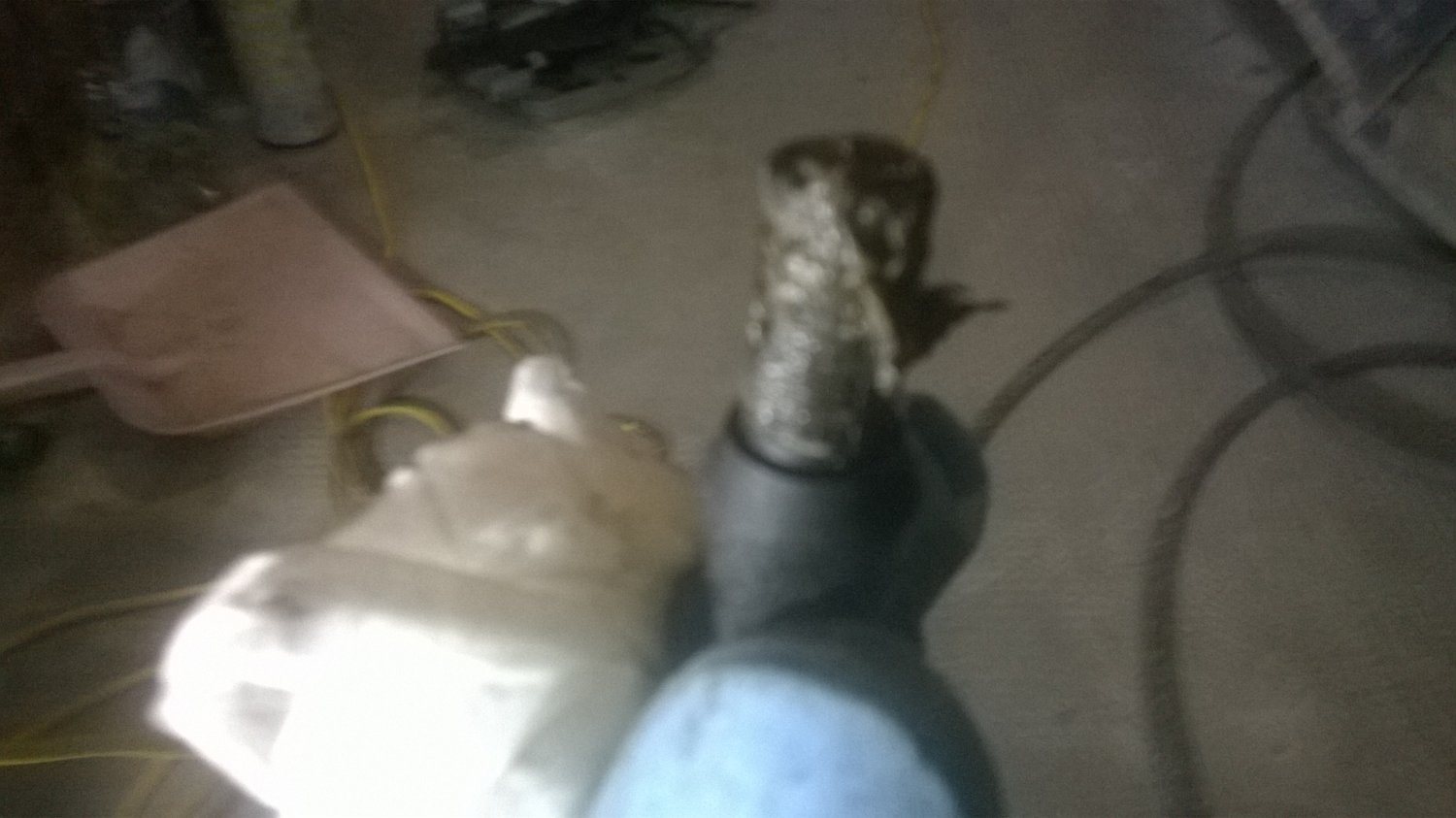

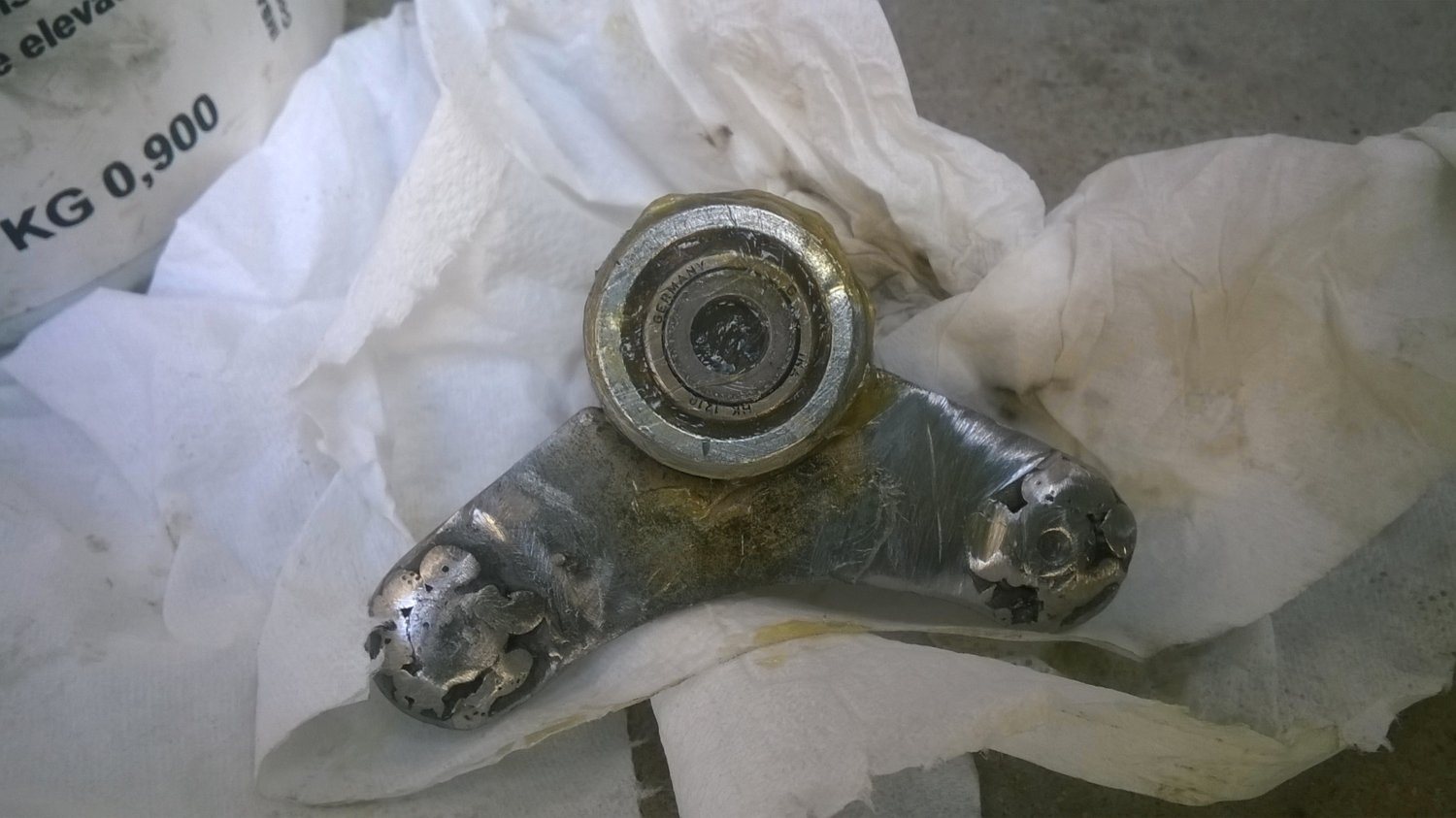

Smontata la bielletta di rotazione dell'asta di innesto del cambio
Le due testine ribattute avevano quasi 1cm di gioco quindi le ho saldate a filo col filo in acciaio
e sbloccato , lavato ed ingrassato il perno e le 2 gabbiette rulli interne
Una volta rimontato ho centrato la posizione della leva registrando il perno di collegamento delle testine .
Ora è preciso e ravvicinato ma ancora un pò legnoso negli innesti .
