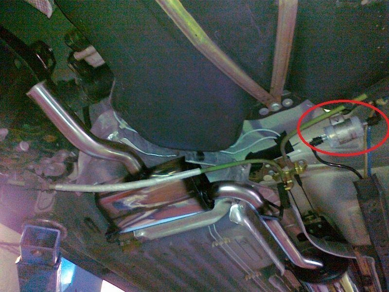

1- balle, i debimetri sono tutti diversi tra il 1.6 e il 1.4 sono diversi pure sulle stesse cilindrate ma con versioni motore differenti, per favore non scriviamo fesserie.
2- tutti i twin spark impiegati su 145/146 sono dotati di filtro benzina sotto il serbatoio, basta guardare sotto la vettura in corrispondenza della ruota posteriore destra

La 146 ha il filtro benzina, ho sentito che non ce?
Non cambia nulla il debimetro tra 1.4 e 1.6. Ho gia letto nel forum. Domani guardo entrambi per vedere la seria che ce scritta
