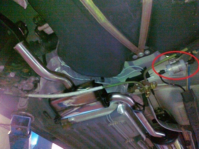

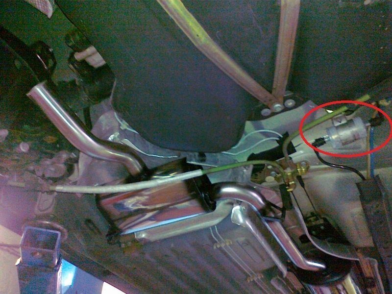

e qui nel dettaglio cerchiato in rosso il famigerato Filtro Benzina:
Visualizza allegato 103572
e qui la valvola termostatica:
