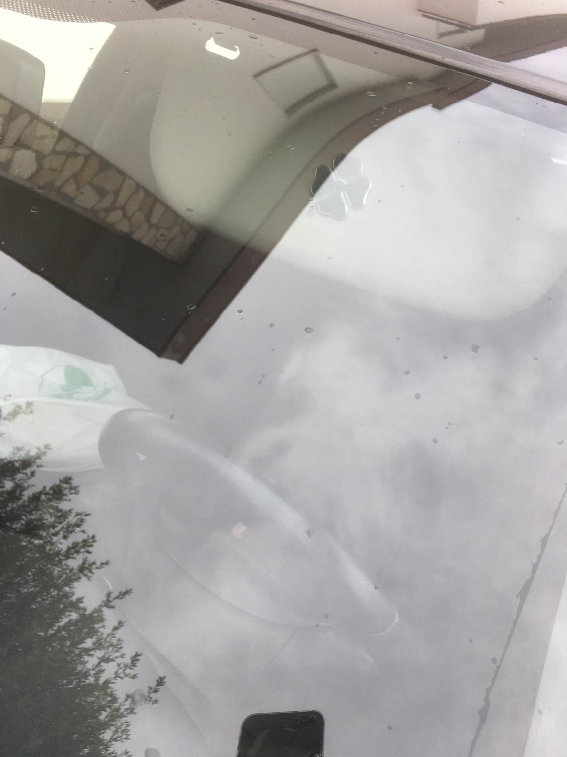

Piccola personalizzazione ;)@ziopalm approvato ?
