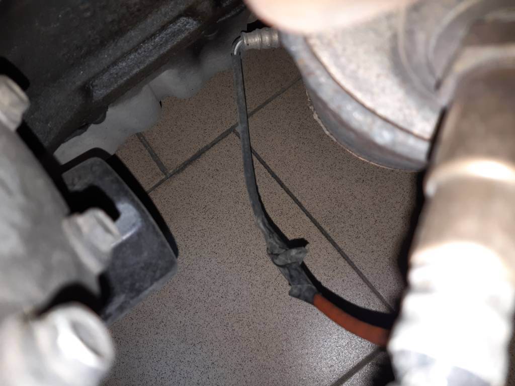

Non riesci a liberare il cavo da eventuali clip di serraggio in maniera da fare una prova con il cablaggio meno tirato?

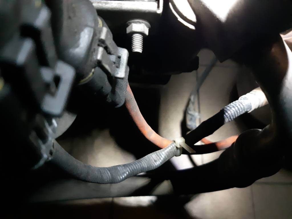

Riesci a fare una foto in cui si vede il percorso completo del cablaggio? Ora non ho ben presente dove passi quel cavo
Ecco questa è la prima è va benissimo

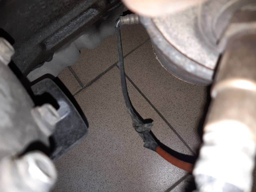

invece questa è la seconda è il cavo risulta tirato poiché ha bisogno di maggiore cavo

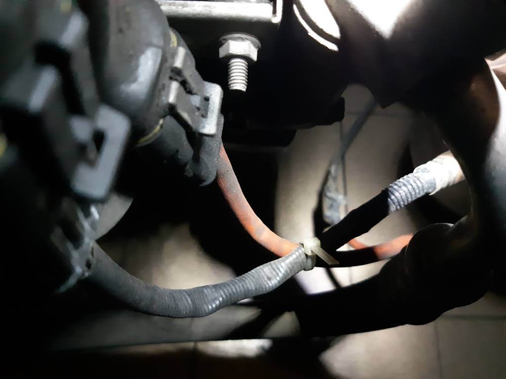

vedete va diretta e ovviamente non va nelle clip originali
Reazioni: broken
dopo aver stretto le sonde va bene? secondo me comunque non ci sono problemi se allunghi il cavo finchè il collegamento è giusto e non si stacca con le vibrazioni o con il caldo e l'acqua.. io ho una sonda con il cavetto così e non ho problemi

dopo aver stretto le sonde va bene? secondo me comunque non ci sono problemi se allunghi il cavo finchè il collegamento è giusto e non si stacca con le vibrazioni o con il caldo e l'acqua.. io ho una sonda con il cavetto così e non ho problemi Visualizza allegato 173259Visualizza allegato 173260
Si ho dato una bella stretta con la 22 a morte un po’ risultavano lente rispetto a ieri sera che le ho montate , anche se lo provata per poco sembra che non scoppietti più...vedremo domani mattina a freddo

Per il cavo: la lunghezza del cavo è uguale per le due sonde? Nel caso l'altro sia più lungo potresti scambiarle...
Visto che la usi dagli una bella tirata per una 20 ina di km che è meglio del reset dei parametri autoadattativi...
No ma infatti è migliorata molto , non ho ancora avuto modo di tirarla per bene ora vedremo percorrendo più chilometri , le due sonde sono uguali in lunghezza , ho anche ricontrollato i codici e vanno bene solo che ho scoperto che ne esiste una variante più lunga però ormai... farò un collegamento pulito con i faston è una bella passata di nastro autoagglomerante che ne dici?
