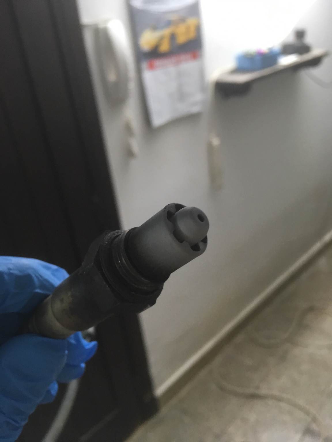

Eccomi amici , approfittando della giornata di riposo mi sono messo a cambiare le maledette sonde lambda , che come ho spirito in altro post mi davano problemi e la relativa spia avaria ...

come da codice compatibili, ma quella destra e piu corta dell’altra originale e ho dovuto adattare la spina più in basso fuori dalla sua sede così :
il cavo è un po’ teso secondo voi può dare problemi ?

Ciao @broken , in effetti quella lato guida è un po’ tesa , devo prevedere ad adattarli il vecchio connettore con più cavo. Vanno bene dei semplici faston per il collegamento ?
Non saprei dirti in merito all'utilizzo dei faston.
Non riesci a liberare il cavo da eventuali clip di serraggio in maniera da fare una prova con il cablaggio meno tirato?
Riesci a fare una foto in cui si vede il percorso completo del cablaggio? Ora non ho ben presente dove passi quel cavo
