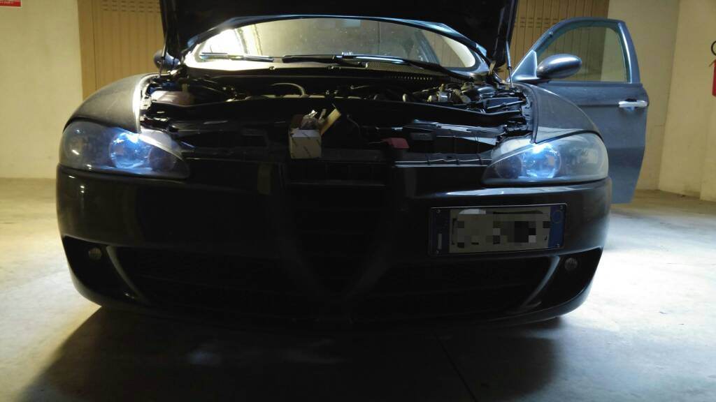

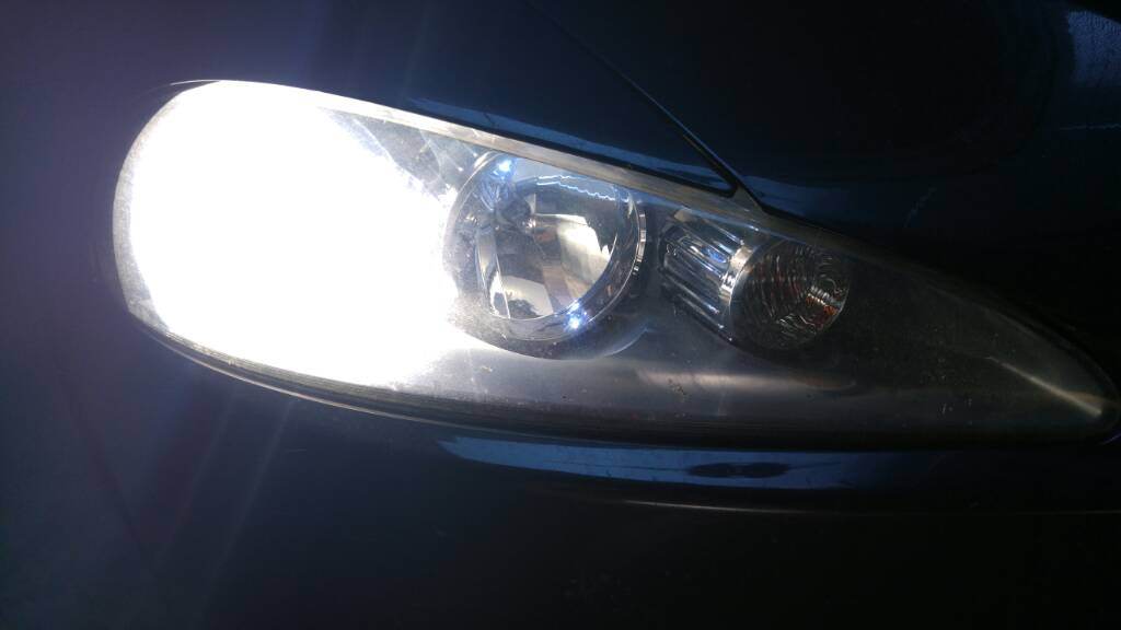

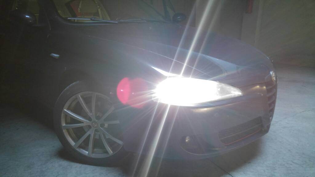

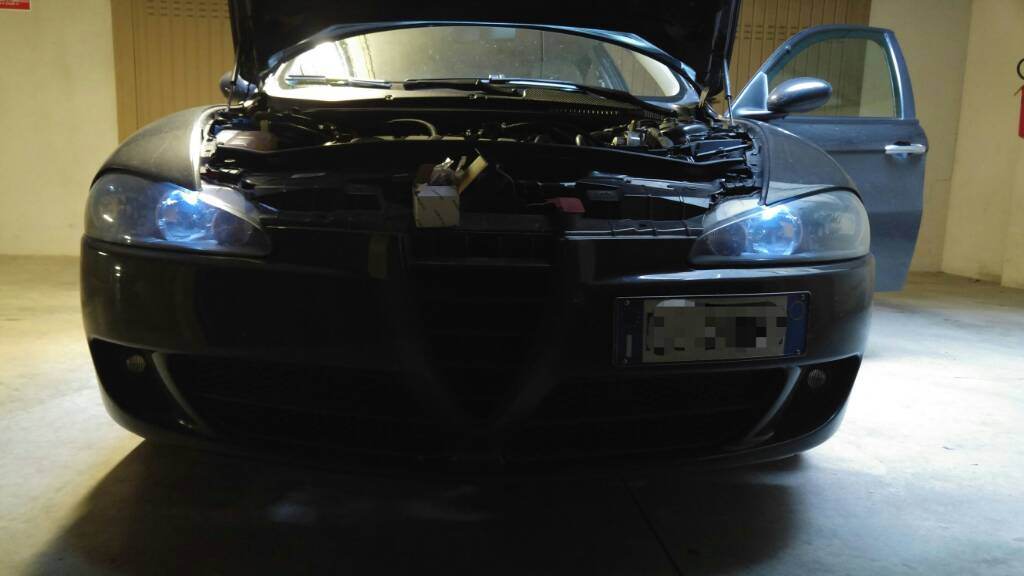

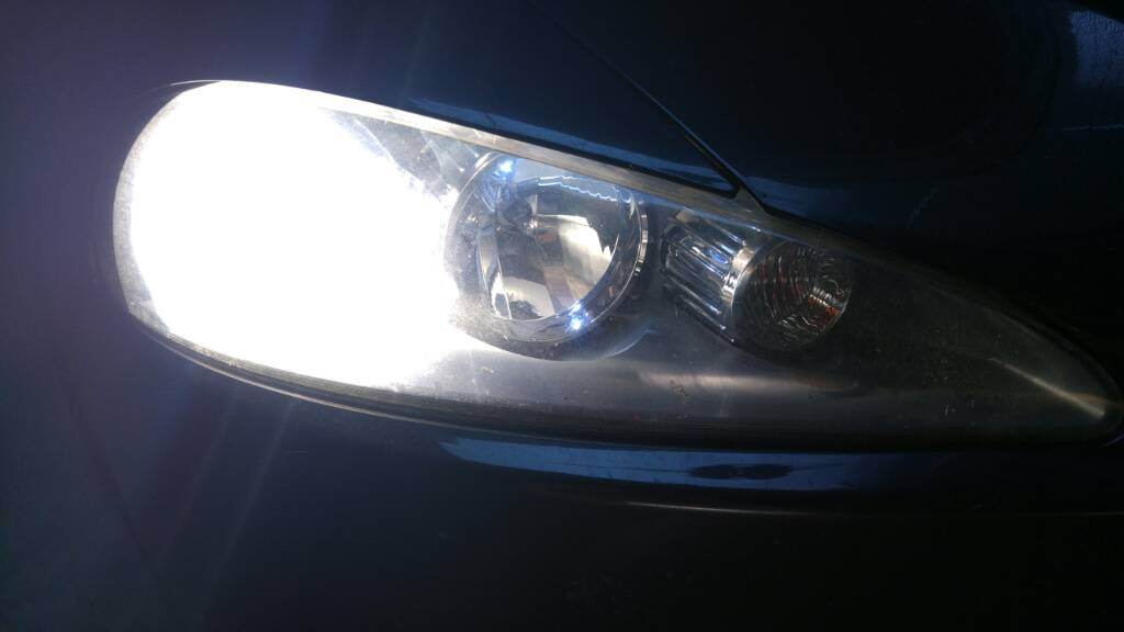

Dopo aver spezzato entrambe le teste delle luci di posizione a led per ben 2 volte ho optato per delle lampadine ad incandescenza effetto xenon!
Non sono pienamente soddisfatto perché le lampadine fanno veramente pochissima luce e tendono molto al blu ma la cosa buona è che, una volta accesi gli anabbaglianti, viene smorzato parecchio il blu!Visualizza allegato 168398Visualizza allegato 168399Visualizza allegato 168400
Brok anche a me le led una è caduta nel faro e anche io optai per le t10 normali in vetro bianche
Comunque all inizio anche a me erano sul blu ma poi con il tempo si sono scolorite consumandosi la pittura blu sopra.
Comunque stanno molto bene al primo brunire della sera secondo me fanno un gran bell effetto!

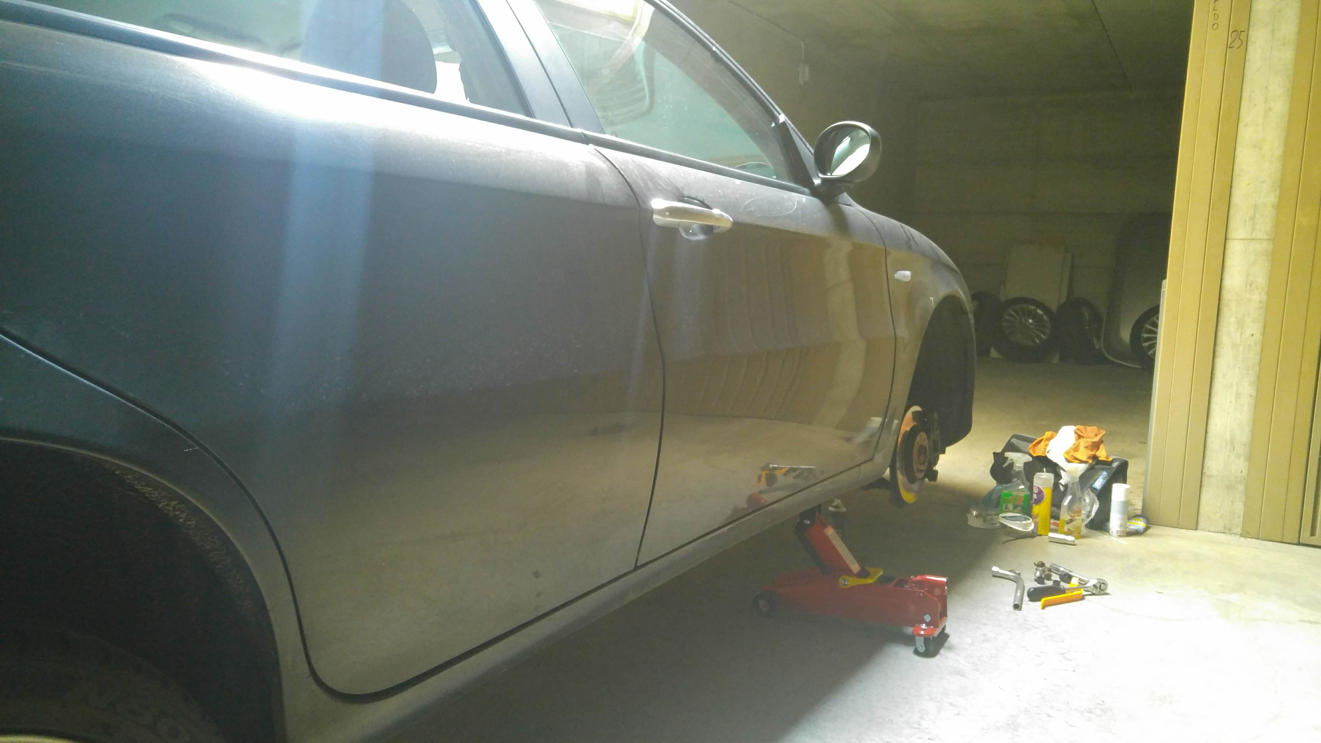

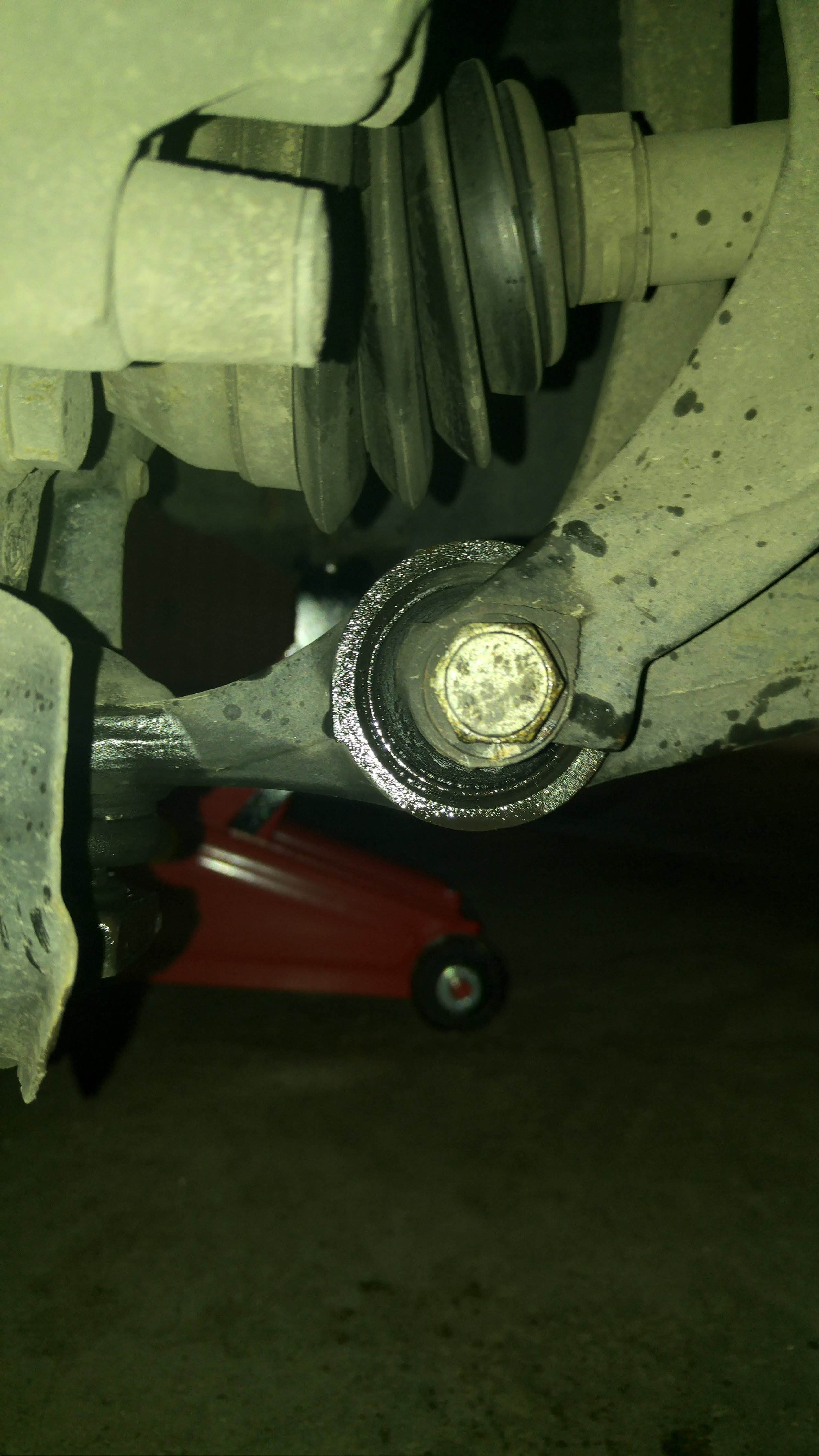

Il week-end passa velocemente e si prova a dare una spruzzata di lubrificante alle boccole del braccio inferiore per eliminare o ridurre il cigolio ma nulla!
Si prova ad alzare sul cric per controllare i giochi ma pare tutto ok, qualche test di frenata e si individua il silent block con gioco eccessivo che fa sbattere il braccio inferiore contro la forcella!
Soluzione alla MacGyver: camera d'aria di bicicletta, 8 fascette e si prova a costruire degli spessori! Si esce nuovamente dal box: test di frenata e nessun rumore...il cigolio rimane però!
La Musona dovrà pazientare ancora un po' per sostituire i bracci inferiori ma non si molla!
