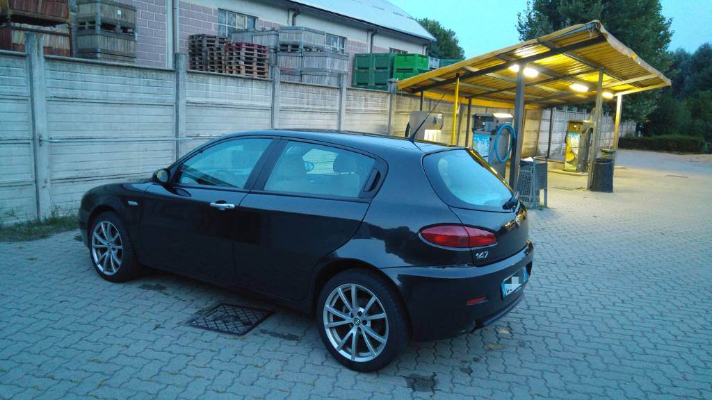

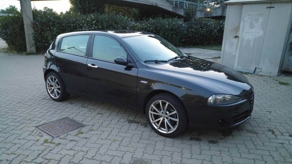

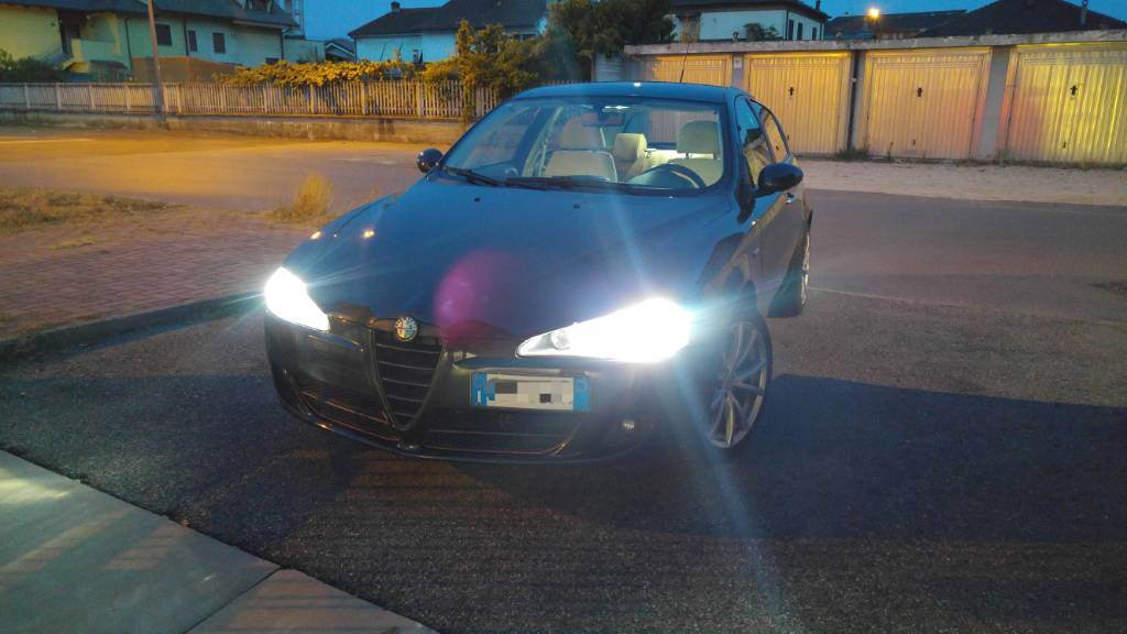

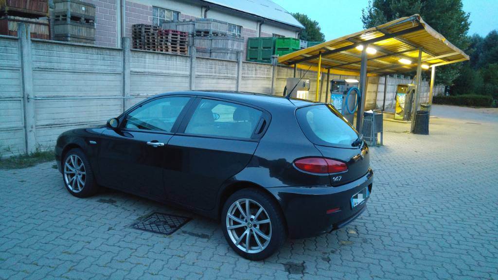

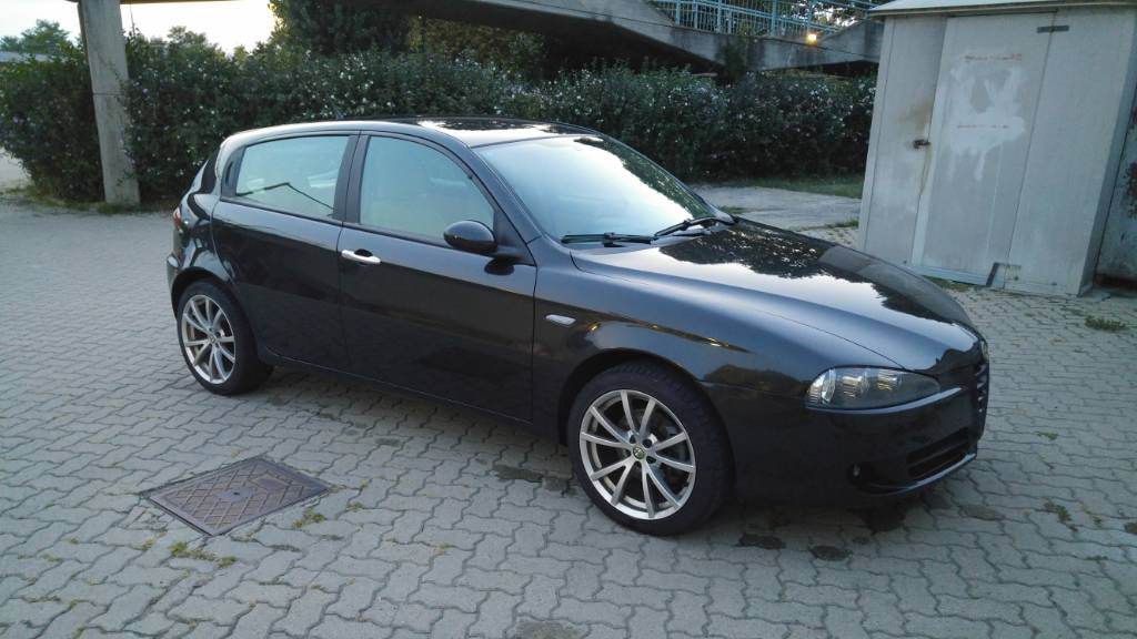

Questa sera passaggio all'autolavaggio: cera autolucidante e poi asciugatura a mano! Sempre bella lei [emoji7]Visualizza allegato 171403Visualizza allegato 171404Visualizza allegato 171407Visualizza allegato 171408Visualizza allegato 171409
[emoji7] [emoji173] [emoji7] [emoji173] [emoji7] [emoji173] [emoji7] [emoji173] [emoji7]
Bellissima perché tenuta con amore.

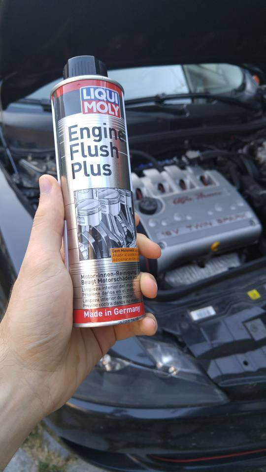

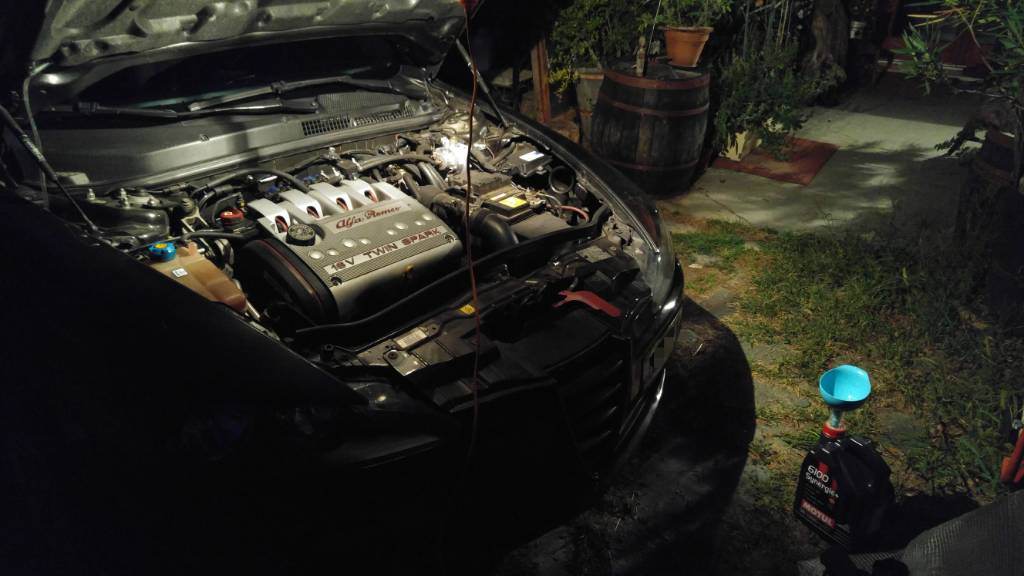

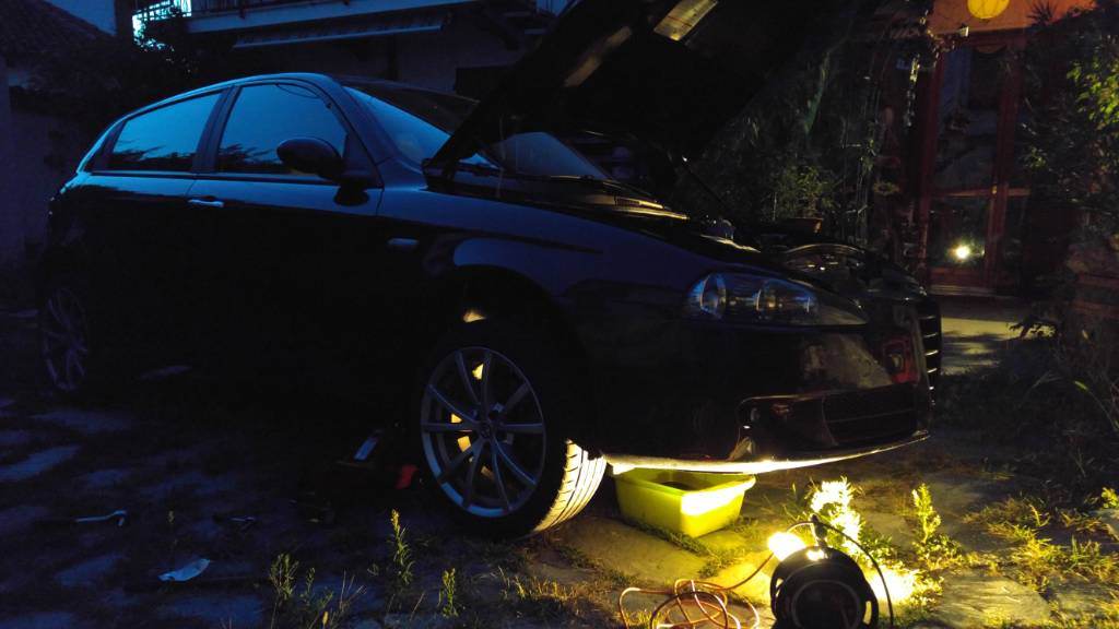

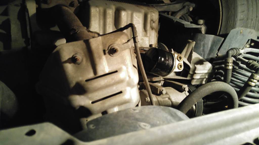

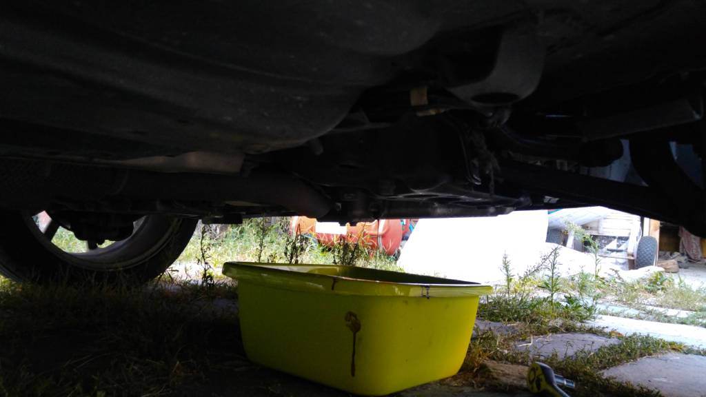

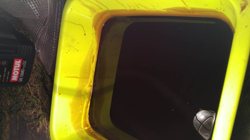

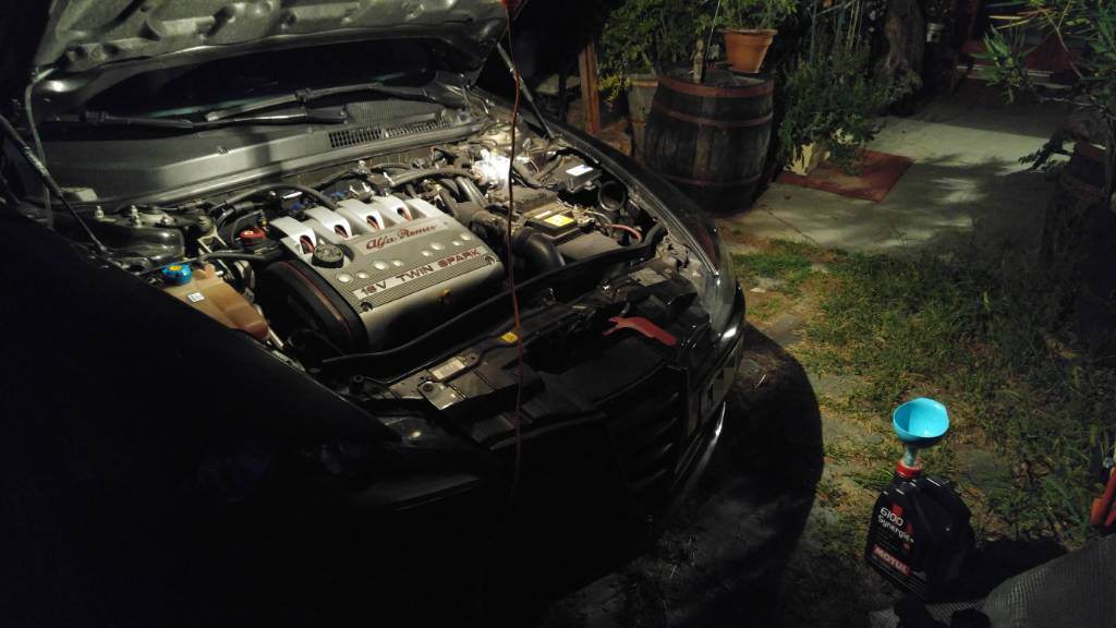

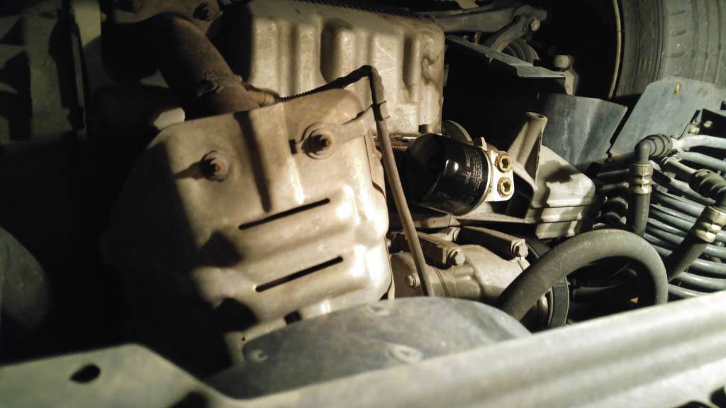

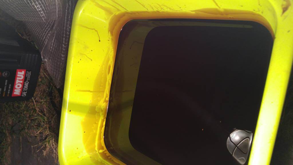

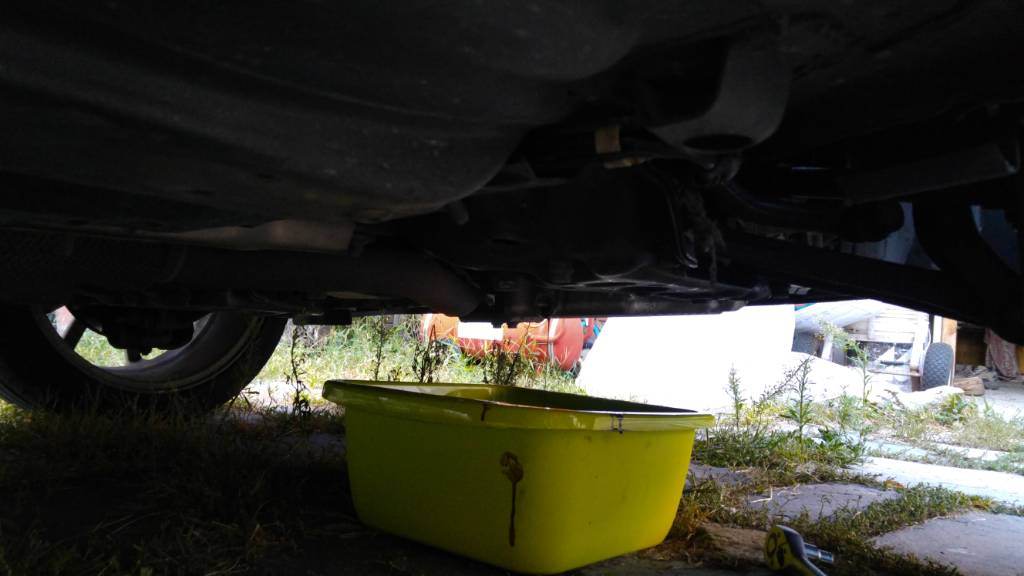

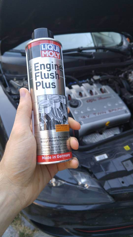

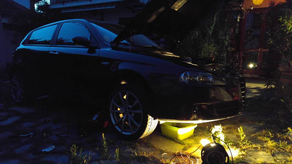

A 500 km dallo scadere dei 20k sono riuscito finalmente a cambiare l'olio: ero partito in anticipo per cambiarlo ai 18k ma nulla da fare!
Prima di tutto flush per pulizia motore: 10 minuti con motore caldo per dare una ripulita prima del nuovo olio! Sia per aver aspettatp qualche km in più che per cambio marca: da Selenia 20k 10W40 a Motul 6100+ Synergie 10W40! Il motore girava al minimo intorno agli 800 giri anziché 850-900.
Dopo i 10 minuti ho fatto scolare il Selenia in una bacinella e sono andato a fare cena: spaghetti con condimento vegetariano (zucchine, pomodori e cipolle rosse).
Con la pancia piena ho svitato il filtro olio ed atteso che finisse di scolare quel poco di olio che era rimasto!
Sostituito la vite della coppa dell'olio con una dotata di frenafiletti in rame, filtro dell'olio Bosch e poi giù con il Motul: ne ho messi circa 4.3 litri per evitare di eccedere! Girato 10 minuti, controllato il livello che tendeva verso il massimo e poi dato una controllata la vite della coppa e filtro per escludere perdite!
Prime impressioni del Motul/flush: rumorosità dimuinuita e motore più rotondo ai bassi! Vedremo con l'aumentare dei km ed il primo viaggio in autostrada come risulterà il Motul!
Domani sera a motore freddo controllerò eventuali perdite di olio dal filtro e vite della coppa ed il livello dell'olio!
Buon Motul, Musy! Magari alla prossima si prova il Bardhal [emoji41]

Hai fatto bene a mettere il Motul è un ottimo olio , io lo sto usando nel cambio.
Poi essendo un 10w40 dovrebbe consumarlo poco, ma tienilo sotto controllo.
Ciao @broken , come va? Non strapazzarla troppo la musona per la caccia alle streghe eh :D
Ciao man, tutto bene! Non mi lamento! Tu e la tua musona come state?
Ogni tanto devo tirarla un po' per tenere sempre vivi i cavalli [emoji23] Controllo il livello dell'olio 1 volta al mese circa ma spero non debba rabboccarlo [emoji111][emoji6]

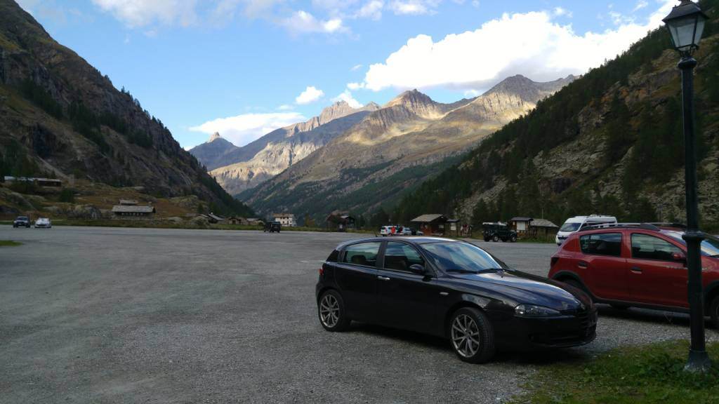

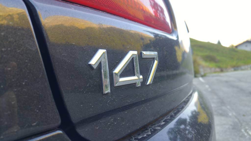

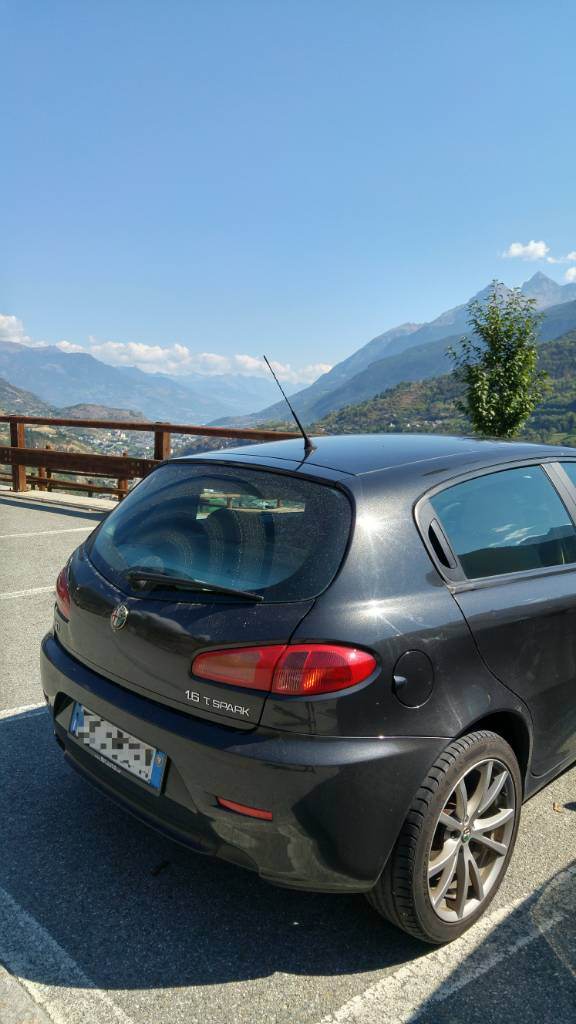

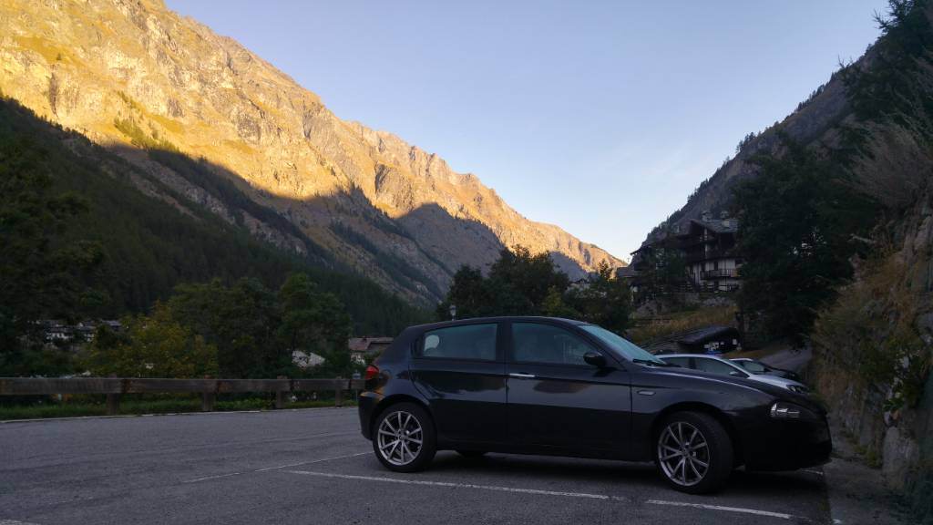

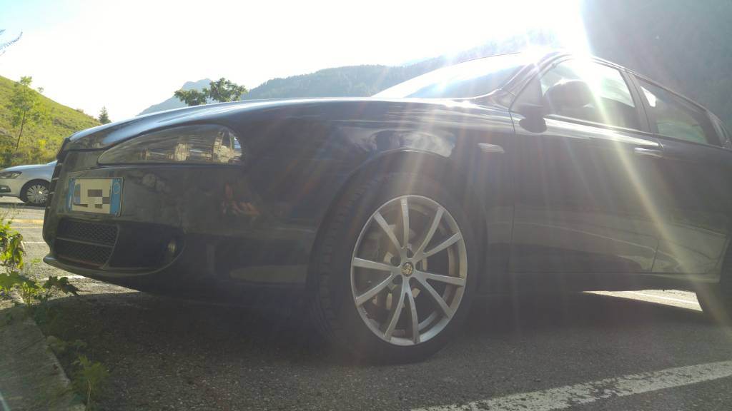

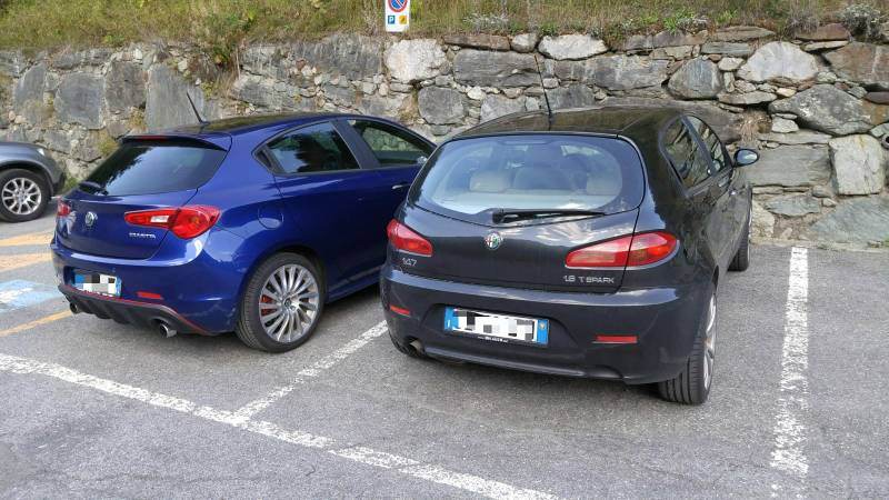

Una settimana fa partivo per qualche giorno in Valle d'Aosta: pieno di GPL, baule pieno e tanta voglia di rilassarmi in mezzo alla natura!
La Musy sempre compagna di viaggi per accompagnarmi ovunque...anche fino a 2000 metri per cercare un pezzo di pane!
Il sole baciava la sia carrozzeria Nero Jarama nonostante non fosse proprio pulita e cercavo un posto tranquillo per farla riposare: vicino alla casa una Giulietta Veloce le ha tenuto compagnia mentre andavo a fare qualche passeggiata od oziavo bellamente!
Nonostante gli anni passino ed i 12 si avvicinino, rimane sempre una bellezza e non mi stancherò di guardare quel suo sguardo incazzato o quel posteriore a cui manca solo un po' di trucco per essere ancora più bello: uno scarico inox e lo spoiler GTA! [emoji41]
