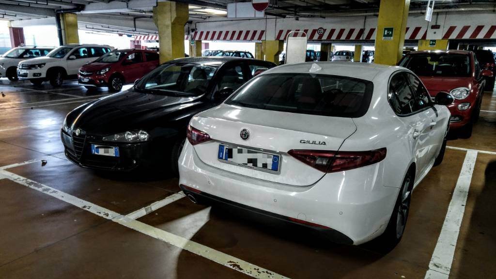

Star Wars in una foto: Musy schierata con "Il lato oscuro della forza" e Giulia con gli Jedi [emoji41]
:D:D:D Bellisima questa foto che carattere che ha la 147 di BRO.
Bella sta proprio bene vicino alla GIULIA.
Yin e yang
