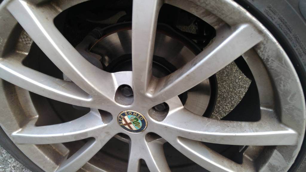

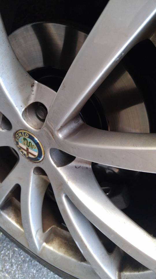

- piegato il cerchio anteriore destro e danneggiato il braccetto superiore per colpa di una buca...e della velocità. Raddrizzato il cerchio ed ora il braccetto non pare rumoroso come prima quindi da valutare quando cambiare la coppia dei bracci superiori considerando il fatto che quelli inferiori hanno poco più di 1 mese.

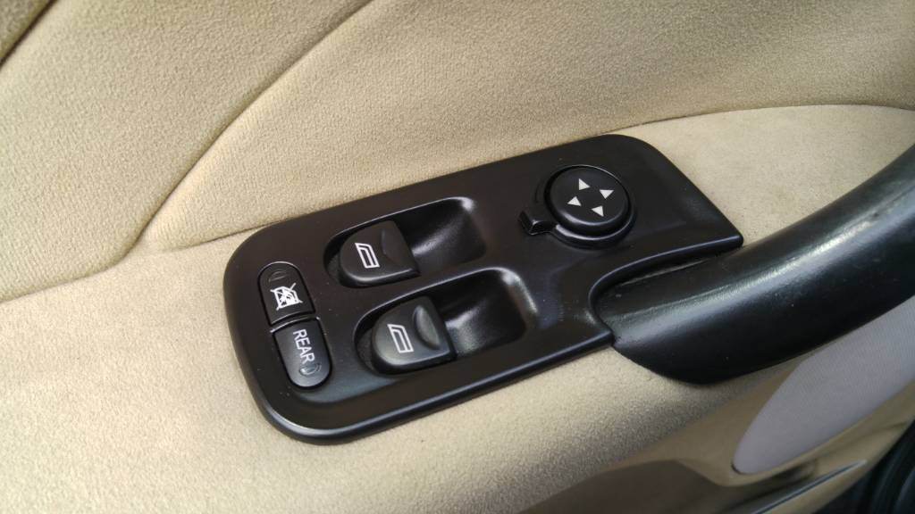

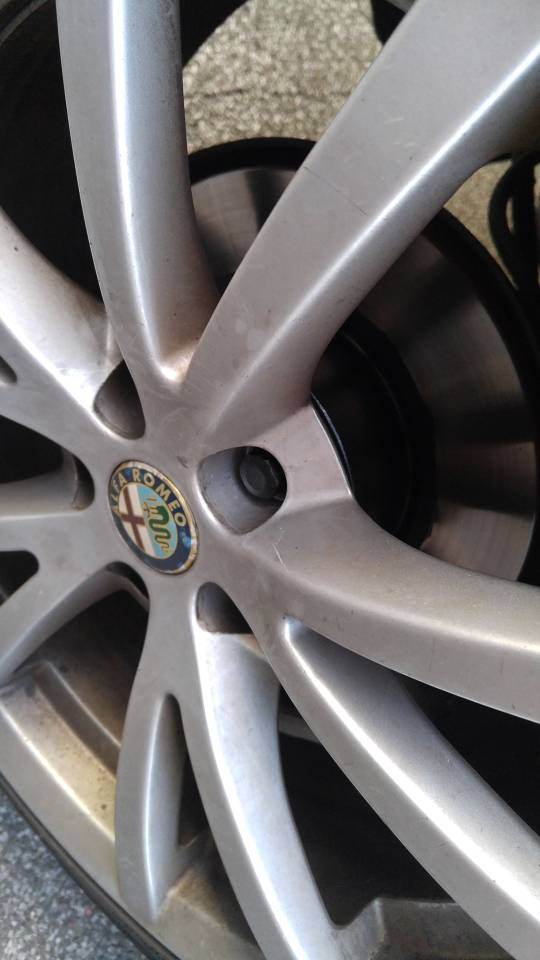

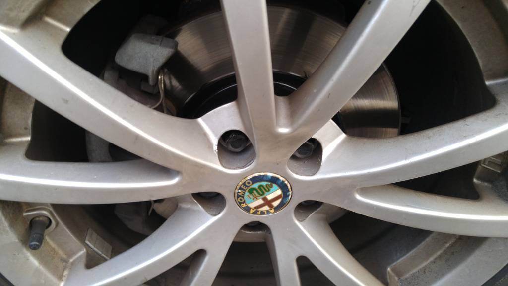

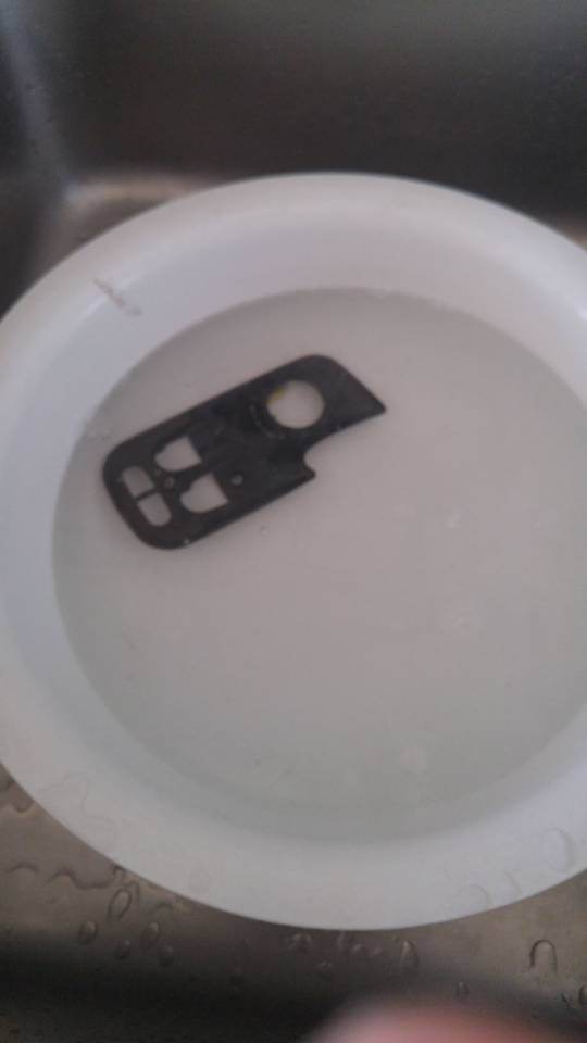

Oggi mi sono fatto prendere la mano ed ho verniciato un po' di cose con nero alte temperature: bulloni e mozzo disco lato sinistro e mascherina della pulsantiera lato guida.
Domani sera faccio lato destro e poi mi dedicherò alla verniciatura dei cerchi...richiederanno qualche sera senza dubbio. Presa carta vetro da 800 ma credo mi serva qualcosa di più grezzo tipo 120 e 320.
Servono anche coprimozzi nuovi perché questi ormai sono rovinati.
Mozzi e bulloni verniciati anche per lato destro...infine riverniciata marmitta di nero: dopo 3 anni era riaffiorata la vecchia "tempra"!

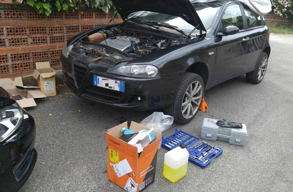

Oggi Musy tagliandata anticipando a 14k km:
- sostituito Motul 6100 Synergie+ 10W40 con Motul 8100 X-Power 10W60
- sostituto filtro olio Bosch e vite coppa olio
- sostituito filtro abitacolo

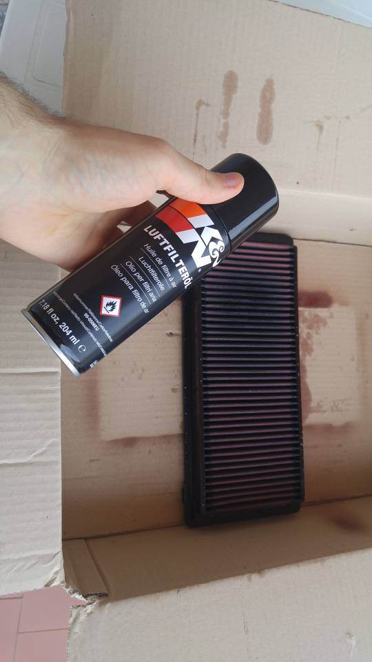

- pulito e nuovamente oliato filtro sportivo K&N
Domani vedrò se digerisce meglio quest'olio soprattutto per il GPL [emoji4]
