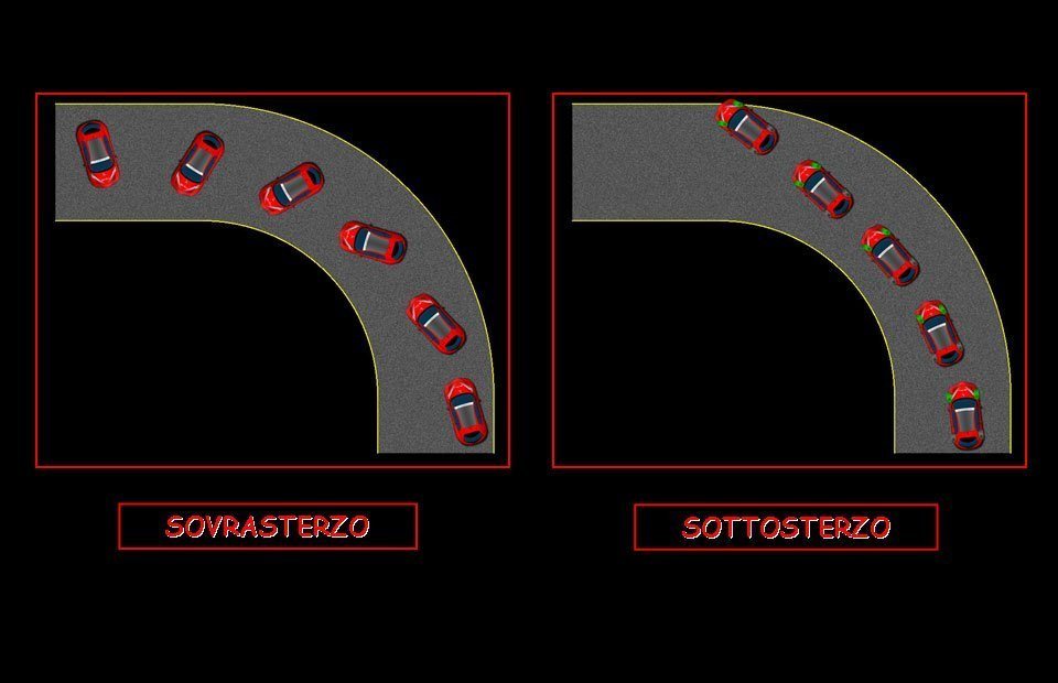

a quelle velocità qualsiasi auto sarebbe pericolosa in curva, comunque con la mia attuale configurazione ho una accentuazione del sovrasterzo e una riduzione del sottosterzo, però con un notevole controllo della traiettoria e riuscendo a gestire meglio il comportamento della macchina, compreso un sovrasterzo "voluto" in modo da chiudere la curva in velocità (mi piace sbrindellare le gomme posteriori :lachen001:) ............ però .......... esiste un limite che non puoi e non devi superare, ed è molto meno percepibile rispetto un assetto originale, quindi fin quando tiene OK ma ad un bel punto ti sei persa la macchina e se ti va bene sei ancora vivo (la macchina ormai la butti comunque) ........ se malauguratamente becchi una buca o un dosso in curva la macchina se ne va per conto suo, se sei sfortunato si ribalta direttamente :smiley_001::smiley_001:
Visualizza allegato 69050
non so perchè ma non me lo fa editare... boh! comunque la mia è originale come gia detto, anche con cerchi 16... purtroppo in curva se esagero va dritta :(

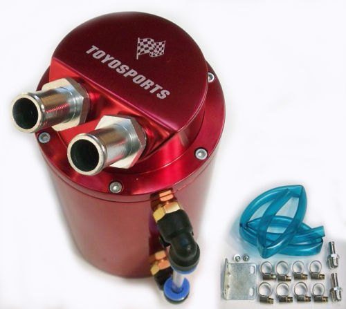

stanno andando in montaggio a giorni l'intecooler della 156 che ha il 30% in più di volume è un bel decanter per il recupero dei vapori olio motore : good . :

nella tua è di serie mentre non lo hanno montato nelle versioni 8v, si tratta del "serbatoio di recupero vapori olio motore", sui motori 16v lo trovi vicino al serbatoio del servosterzo se non ricordo male
nelle nostre quei vapori finiscono direttamente in aspirazione e sono la causa del trasudamento (fisiologico) del tubo IC inferiore, così dopo aver chiuso la EGR elimino un altro po di porcherie che finiscono in camera di combustione, e trattandosi di vapori bollenti se ne abbassa anche un po la temperatura anche perché sto pensando di metterci una serpentina in uscita dal decanter

ah il serbatoio recupero.. si, è in quella posizione, dalla parte dietro al coperchio motore.. comunque anche a me trasudava il tubo IC inferiore finchè non ho messi i tubi siliconici.. ma dove hai recuperato quel decanter? è bellissimo e credo molto piu funzionale di quello che porta la mia di serie in plastica..!
