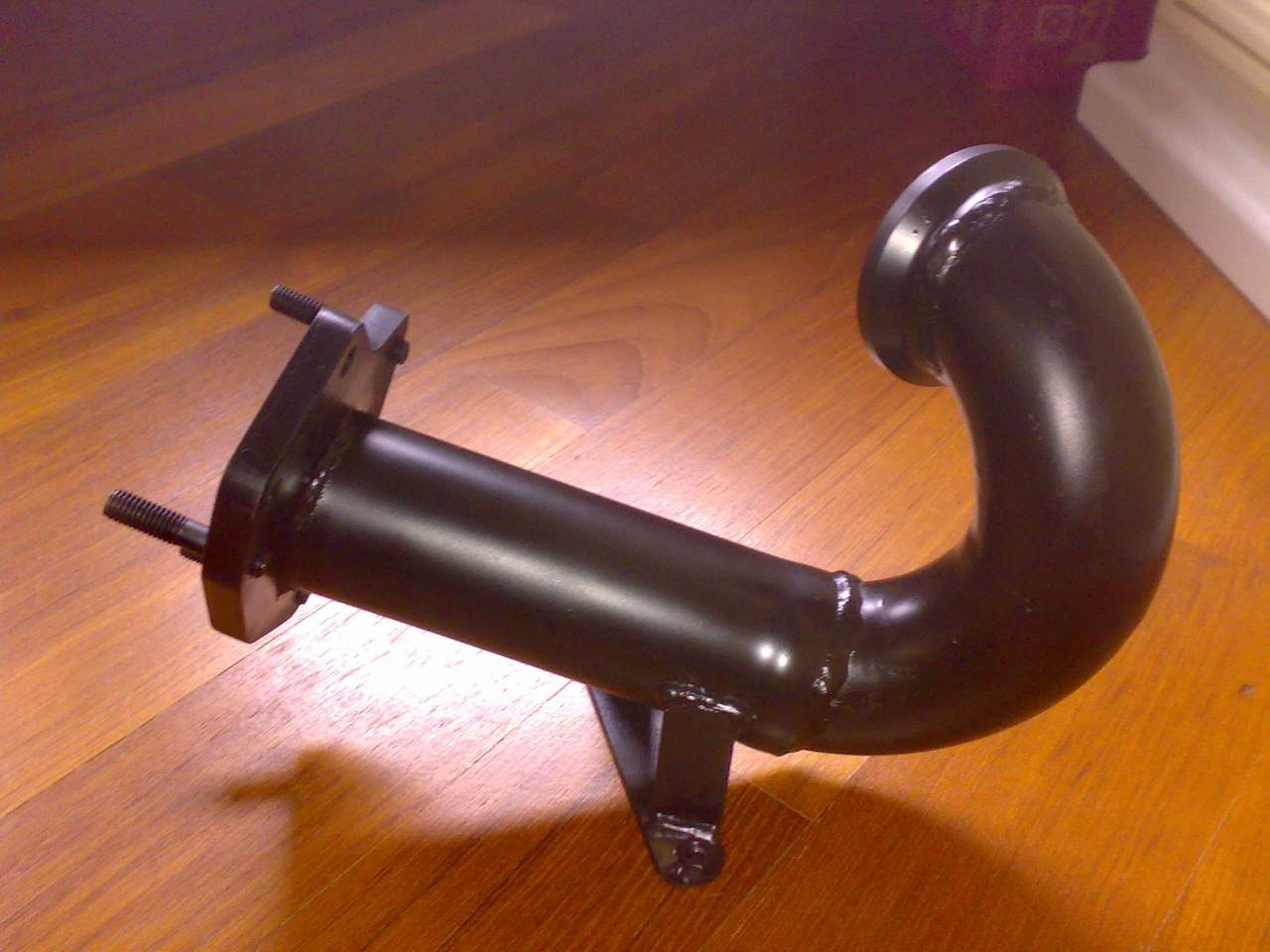

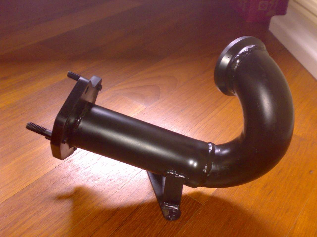

va bene va bene questo 16v, però si può sempre migliorare per cui zacchete :D
Visualizza allegato 53932
mi aspetto un po più di tiro ai bassi e in generale un erogazione più fluida, vedremo :cool:
domani mi metto i guanti e mi metto al lavoro, già oggi fino a piacenza per andare a prenderlo... purtroppo per vedere se serviva quello col sondino o no ho dovuto togliere i carter, ma rimontarli senza la buca non è così facile (io con sto caldo non mi metto sotto l'auto col crick.... :WC:) e andare in giro col collettore che spara calore sul radiatore in pieno luglio non è il massimo, quindi è da una settimana che ho il fermo auto! domani il carissimo Alex :grinser002: fornisce la sua bella buca così posso montare tutto e tornare a usare la mia Alfa :lovekop:
e settimana prossima dovrebbe esserci un altra stupidatina (la classica...) per il motore.
:decoccio:
E adesso sono propio curioso del tuo parere, ma dopo una settimana, in un giorno non penso si senta troppa differenza restiamo in attesa....
ma febio digli qualcosa a salvo :D:D
comunque in settimana occorrerà che torni da alex visto che mi sfiata un po..... :mad: in effetti non ho tirato tantissimo il dado che stringe il collare sulla turbina e quando mi fermo ai semafori o sto in coda sento un bel puzzo di trattore che arriva dal cofano :lol2::lol2:, proprio bello "puro" direttamente dal motore visto che sfiata a un pelo dal collettore :D
per il resto soddisfatto al 100%, ai bassi dove mi aspettavo un miglioramento direi che è invece rimasta uguale, forse parte un 50-100 giri prima ma sostanzialmente è tutto invariato... la differenza si sente sopra i 2000, in particolare dai 2500 e in tutto l'arco di giri sembra salire più rapido il motore, bene ai medio e alti quindi. ma la prima cosa che ho notato è stato l'acceleratore che adesso è molto più reattivo, praticamente instantaneo al tocco. per quanto riguarda il rumore adesso è leggermente meno cupo, ma il fischio della turbina si sente di più, se prima c'era verso i 1800 giri fino ai 2000 adesso invece è dai 2000 in su :D e soprattutto si sente che fischia anche in rilascio in scalata :confused:
comunque son rimasto colpito da come un semplice tubo possa modificare l'erogazione, la dice proprio lunga sul potenziale che ha questo motore..... :rolleyes:
