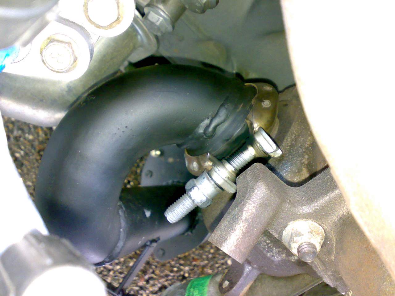

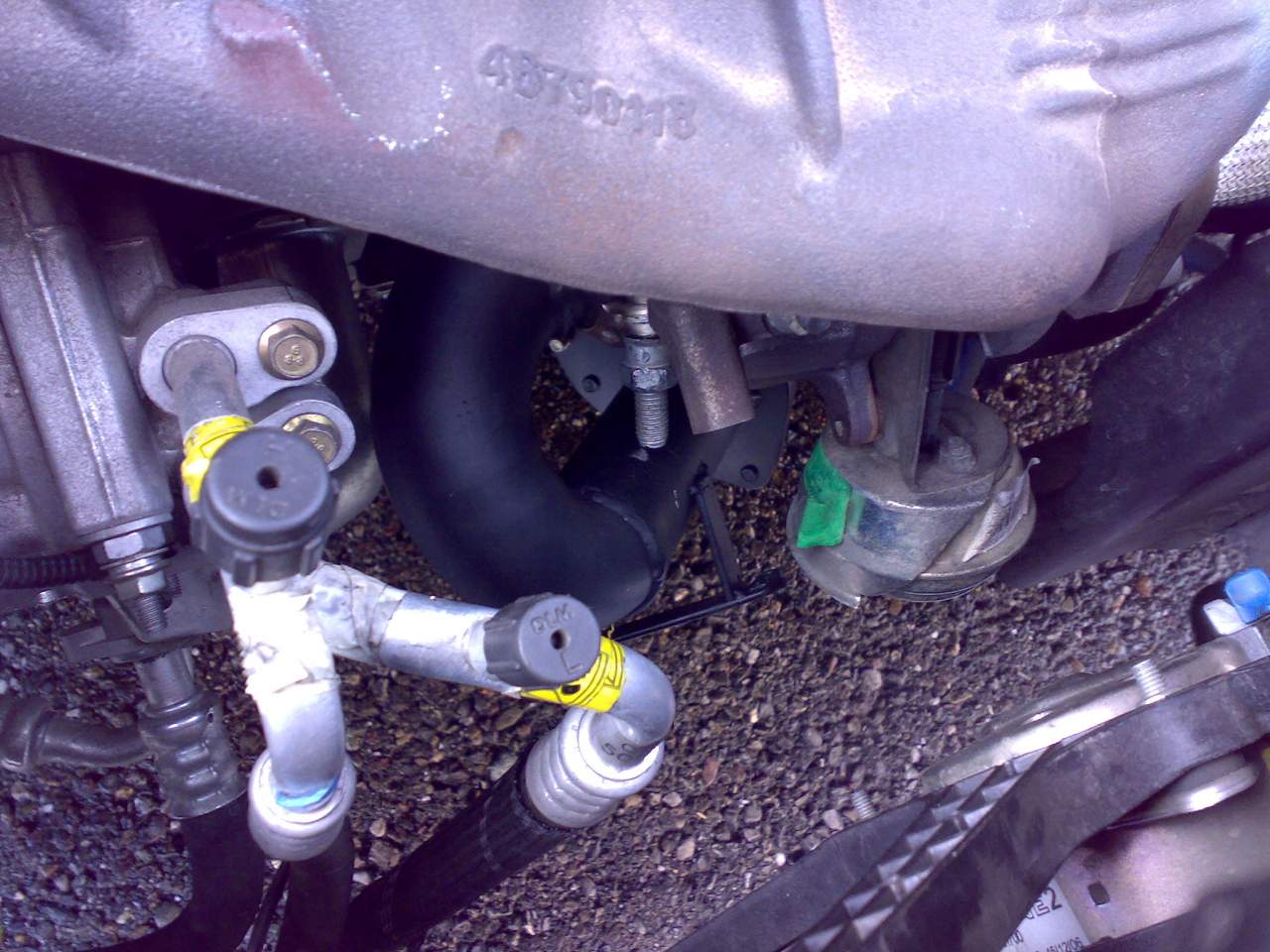

sto seriamente pensando di toglierla col trapano, un po per la curiosità di vedere cosa danneggio sta volta :WC: un po perchè savino è pieno di lavoro fino al data indefinita e a me serve l'auto!!!
la mia nuova preoccupazione è che in effetti io inizialmente avevo fissato il dp e stretto il collare, vado per fissare la staffa ed era fuori asse, per cui ho smollato un po il collare, puntato la staffa e risistemato (male :mad:) il dp e ri-stretto il collare e staffa. adesso io in qualche modo levo sta vite grippata, metto in asse il dp con la turbina ma poi al 99% mi ritrovo di nuovo con la staffa che non combacia....
mmmm inizio a pensare che la colpa non è mia al 100% se montandolo giusto poi gli attacchi non combaciano.... ::cop::
:decoccio:
Infatti secondo me è per quello che le Bulloni della scocca si sono bloccati, io si gli ho stretti ma non con tutta la forza e se ti ricordi non ho usato neanche una chiave fissa ma l'ho tirati con il cricchetto, dunque se l'avessi stretto così tanto avrei spaccato il cricchetto.
Consiglio, prima di trapanare, molla il collare della turbina poi i 3 dadi dello scarico e con una pinza molla i bulloni vedrei che vien via bene.....

:eclipsee_Victoria: evviva finalmente ok. Per fortuna Savino è un grande ed ha salvato la mia reputazione, visto che il Dp era un pò disassato e non era la mia forza che ha fatto spannare il bullone.: good . :
diciamo anche che Stileo ha cannato la forma del mio dp, visto che anche Savino mi ha detto che allineandolo sulla turbina la staffa era disassata..... per pagare 110 euro un tubo vuoto mi aspettavo coincidesse per lo meno, comunque ormai fa niente, tutto risolto....
