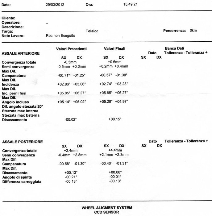

Ho anch'io un problema simile. Ho fatto fare la convergenza elettronica con questo esito: https://forum.clubalfa.it/attachments/88851/
E' stata sollevata sul ponte, hanno smanettato un po' con la chiave, ma non è cambiato nulla! L'auto tira sempre verso sinistra. Praticamente se lascio il volante, questo gira da solo a sinistra e la macchina ovviamente si butta a sinistra. Ho anche notato che girando il volante, sia in movimento, che in marcia, verso sinistra, risulta più leggero, mentre se lo giro verso destra questro dimostra un po' di resistenza in più. L'auto ha sempre avuto questo difetto, solo che adesso con un battistrada 215 avverto molto di più il difetto. Avete qualche dritta da darmi? :smiley_029:

I valori indicati non sono malaccio (un pò fuori la campanatura), magari con la nuova regolazione tenderà a consumare esternamente gli pneumatici (o anche no).
Io prima di tutto proverei ad invertire i pneumatici, anteriori con posteriori e starei attento se cambia qualcosa...
Dipende dal disegno della gomma, se possibile geometricamente, potresti provare a scambiare destro con sinistro.
Magari anche solo per qualche chilometro, per vedere l'effetto che fà.
