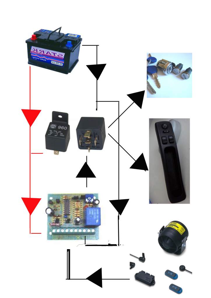

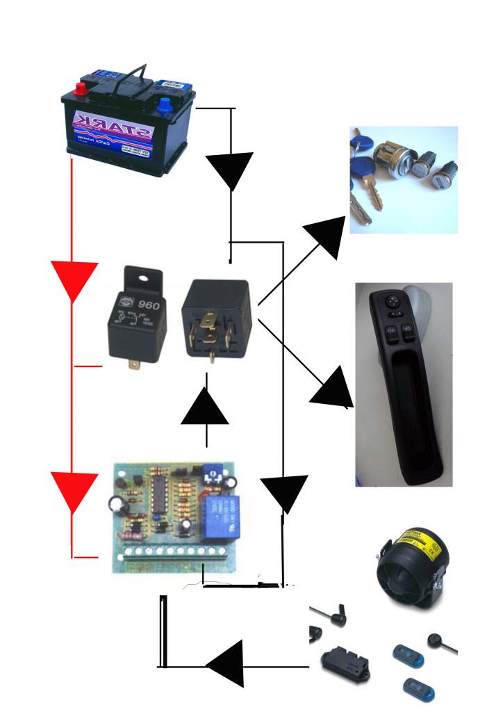

Ciao Celicared!! No no, i led sono collegati in modo che quando apro la macchina con il telecomando si accendono .. e poi si spengono !!!
Spiega un po , spiega un po... si accendono insieme alla plafoniera ed apertura porte o solamente quando apro con il telecomando? perchè se fosse cosi devi spiegare come hai fatto che io voglio collegare i fendinebbia che si accendano ad apertura con telecomando come sulle "tedesche"...
#125
Ciao max!!! i led li ho collegati con le plafoniere.. come tu sai nelle plafoniere che si spengono da sole c'è il potenziometro e il temporizzatore!!! per i fendinebbia e un pò complicato ma si può fare ugualmente!!!
#126
andiamo un po ot:
il ragionamento è semplice, ci sto studiando già da qualche tempo ma ancora per motivi di "tempo" non ho potuto mettere in pratica.
Con un semplice temporizzatore tipo quello delle plafoniere (che ho reperito da una 155 demolita si invia il segnale attraverso un relè al singolo cavo che distribuisce corrente a tutte le luci di posizione, questo cavo è quello del pulsantino nel blocchetto della chiave quando viene ruotata in posizione park. Lo spunto lo prendi da diversi posti: da un allarme (es. il segnale per lampeggio frecce o quello dei moduli ausiliari) oppure sempre dal ricevitore della chiave originale, che invia il segnale alle frecce per il lampeggio.
Anche se l'impulso è di breve durata, l'eccitazione permane comunque nel relè....ad es per 30 sec le posizioni anteriori e posteriori rimarranno accese.
Una volta montato il tutto, si può diramare il filo che va collegato al tastino "pos" della chiave, e attraverso il tunnel o nella scatola fusibili, interponendo un diodo, lo si collega ai fendinebbia.
#127
già fatto ciro ....io ho l'alarme (gt) quindi completo di tutto!!!!!
#128
andiamo un po ot:
Visualizza allegato 40946
Inizia a diventare un po troppo complicato per me.... Roby tu invece dici che hao gia fatto questa modifica? Ragazzie però siamo MOLTO OT, io direi per continuare la discussione su questo argomento di spostarci qui: https://forum.clubalfa.it/curiosit-domande-generali/21798-luci-cortesia-spegnimento-ritardato.html (Un altra discussione molto interessante di Celicared)
