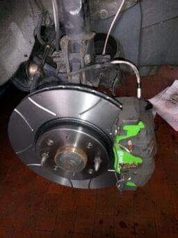

Mah...quando acquistai la mia 156 cambiai dischi e pastiglie: messo dischi brembo max baffati e pastiglie brembo. Fatto spurgo, messo tubazioni in treccia ma niente...Effettivamente sto meditando l'acquisto del set per la Mito da 170cv a 4 pompanti. Non per tirare le staccate ma solo per coerenza con il resto dell'auto che rende semplice la guida: motore elastico, sterzo preciso, cambio dolce. Perchè la frenata non dev'essere di pari livello?
se riesci a trovare le Pinze nuove e originali a meno di 900 euro fammi sapere..
e comunque se seguirai questa modifica ti consiglio i dischi Tarox da 305
oppure i Brembo GT <Sport Carbon con in accoppiata le pastiglie EBC Gialle.
e ovviamente dovrai rifare i tubi in treccia su Misura.

È una spesa consistente. Al posto del kit Mito 170 cv, stavo pensando a pinze freno di seconda mano da 305mm completamente manutentate ( guarnizioni nuove) e degli adattatori. Paradossalmente (ma neanche tanto) gli adattatori (fetentissimi pezzi d'acciaio opportunatemente sagomati) si trovano a prezzi superiori a quelli delle pinze...
Tubo Freno su Misura
se te le cavi in raccorderia idraulica passi e filettature fammi sapere che io ci capisco
