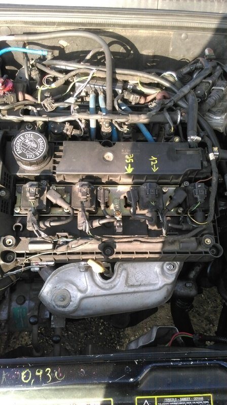

Ciao la.randa, io sono (ero) uno tra questi....
ho risolto in maniera un pò insolita, in demolizione, dato che avevo un'auto di seconda mano con bobine crepate, ne ho prese con i cavi, poi ho tra gli 8 cavi a disposizione utilizzato solo il cavetto corto mettendo la scintilla di ritorno tutto sul singolo cilindro.
Ho dovuto cambiare sia il debimetro che la sonda lambda che erano ormai starati, ho provato con diagnostica e infatti oltre a dare segnali bassi rispondevano in ritardo, specialmente il debimetro.
Anch'io parto a benzina poi una volta in moto e mosso l'auto in I passo subito a metano e risponde grosso modo come a GPL, un'auto pigra e ti tocca dosare bene quanto pedale pigiare e stare con quel gas fino a quando non si riscalda il motore per poi stabilizzarsi.
Il problema di fondo è che chi ha E2 deve fare i conti con la M1.5.5 che si auto-adatta sul minimo e parziale, mentre la E3 è un pò più elastica ma anche lei si auto-adatta e il problema è più marcato nei primi kmt se usate GPL dopo avre usato a benzina per tratti lunghi...
Il problema con queste centraline autoadattive sarbee quello diavere una gemella e commuta o con una o con l'altra benzina/impianto oppure aggiungere un iniettore extra dietro al corpo farfallato per i primi minuti, altrimenti le partenze saranno sempre a miscela magrissina ...sempre!!

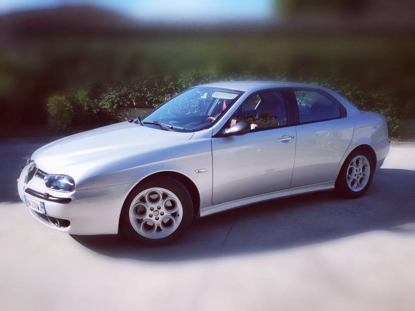

Mah, diciamo che come si smette di fumare "pensando alla salute".. Così ho un po' venduto la Gta.. Chiamiamolo senso di responsabilità? Ho due piccoli, ho voluto pensare un po' a loro. Ora le mie velocità sono tornate normali[emoji16]
In quanto al mio impianto..[emoji53] Landi ahimè... Perde continuamente la carburazione.
Tutto quello che mi hai scritto è tutto nuovo max di 1 anno. (Manicotti aspirazione debimetro Bobine candele lambda cavi candela motorino minimo etc) quindi sono un po' sul disperato [emoji853] ora ho voluto testare con km solo a benzina e secondo me è perfetta. A benzina. A gpl nel giro di 2 gg inizia minimo oscillante e accensione al mattino che te la raccomando[emoji23]
#60
Tutto quello che mi hai scritto è tutto nuovo max di 1 anno. (Manicotti aspirazione debimetro Bobine candele lambda cavi candela motorino minimo etc) quindi sono un po' sul disperato [emoji853] ora ho voluto testare con km solo a benzina e secondo me è perfetta. A benzina. A gpl nel giro di 2 gg inizia minimo oscillante e accensione al mattino che te la raccomando[emoji23]Visualizza allegato 148699Visualizza allegato 148700
ma é splendida questa 156..
Fai controllare l'impianto...
Concentrati sul regolatore di pressione e il polmone
