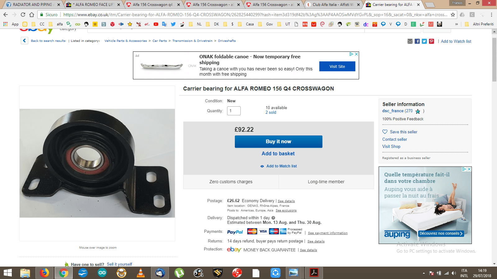

Ragazzi ma parlando di supporti introvabili, ( che poi é risaputo che la crosswagon usa lo stesso albero della panda 169), questi su Ebay ci sono. Saluti

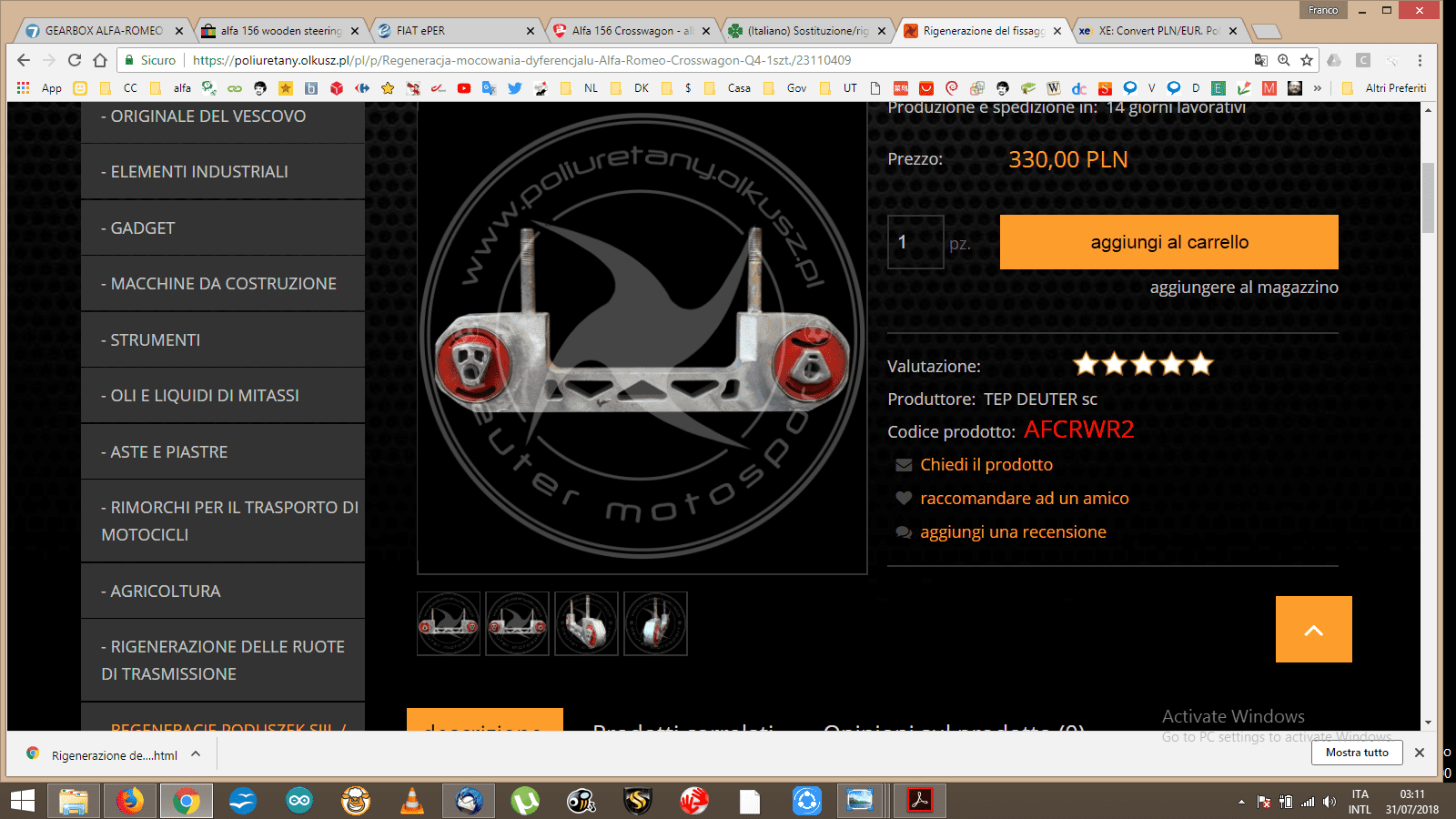

Ragazzi parlando di suppoti con le 2 boccole intendete forse questi?
file:///C:/Users/Franco/Desktop/Rigenerazione%20del%20fissaggio%20differenziale%20-%20Alfa%20Romeo%20Crosswagon%20Q4%20-%201%20pezzo%20TEP%20DEUTER%20SC.html

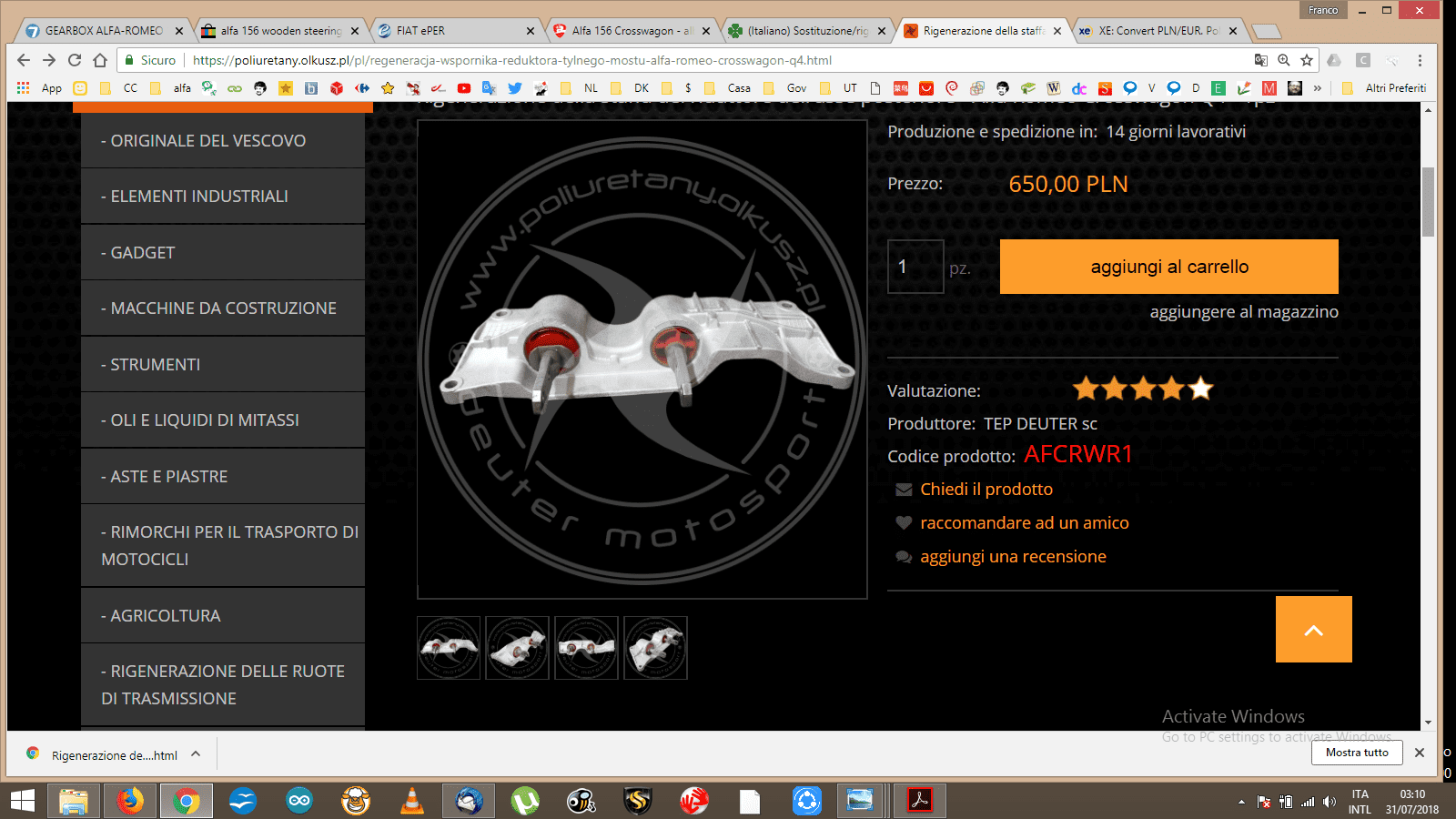

oppure questi
Regeneracja wspornika reduktora tylnego mostu - Alfa Romeo Crosswagon Q4 - 1szt.
I primi vengono sulle 70 rigenerati(bisogna inviare il pezzo da rigen.)
i secondi sui 150 euro
l'azienda é polacca
Saluti
