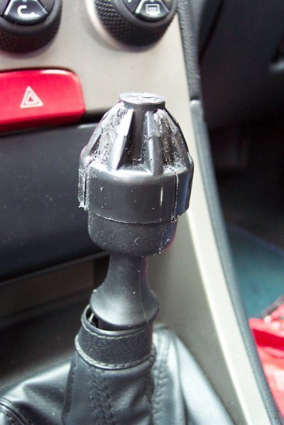

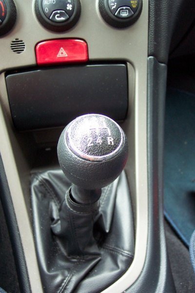

Allora vediamo un po' se vado bene in italiano:
Visualizza allegato 22163

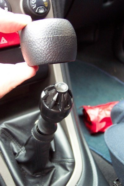

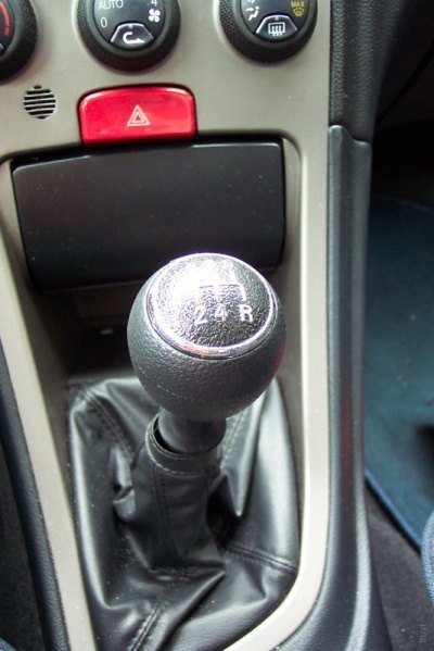

01) Pomello originale
Visualizza allegato 22164

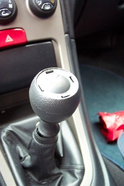

02) Rimuovere il logo sul pomello
Visualizza allegato 22165

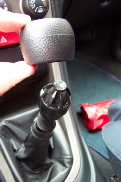

03) Con due mani (le dita) prendi la parte di sotto del pomello e tiri in su'
Visualizza allegato 22166

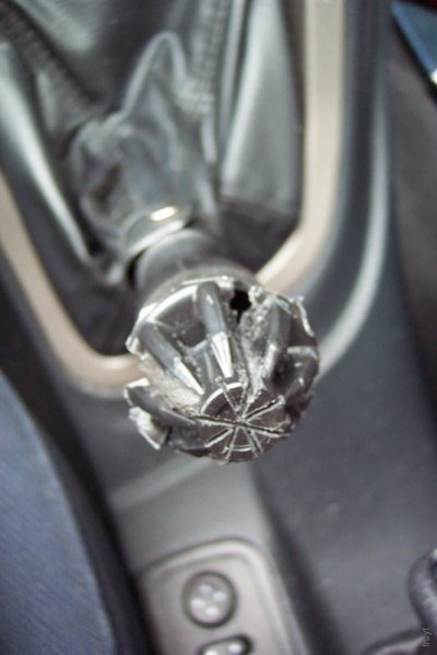

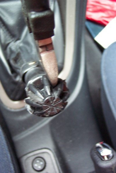

04) Adesso arriva la parte più difficile. Quello che adesso vedi è un pezzo di plastica dura portata a pressione. L'unica maniera per toglierlo è di tagliarla/segarla
Visualizza allegato 22167
05) Tagliato/segato tutto
Visualizza allegato 22168
06) Con l'uso di un tronchesino tagliare i pezzi come nella foto.
Visualizza allegato 22169

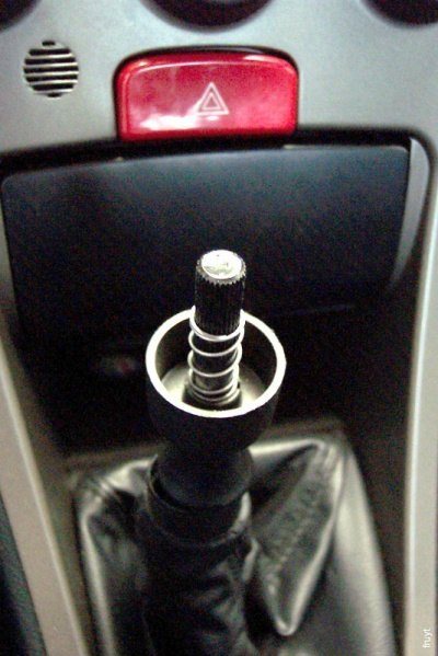

07) Il risultato con pomello tolto
Visualizza allegato 22170

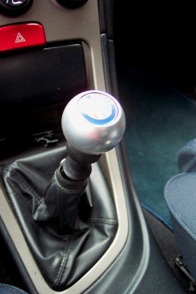

08) Risultato con nuovo pomello
Una volta raggiunto il punto 7 basta mettere il pomello nuovo?
