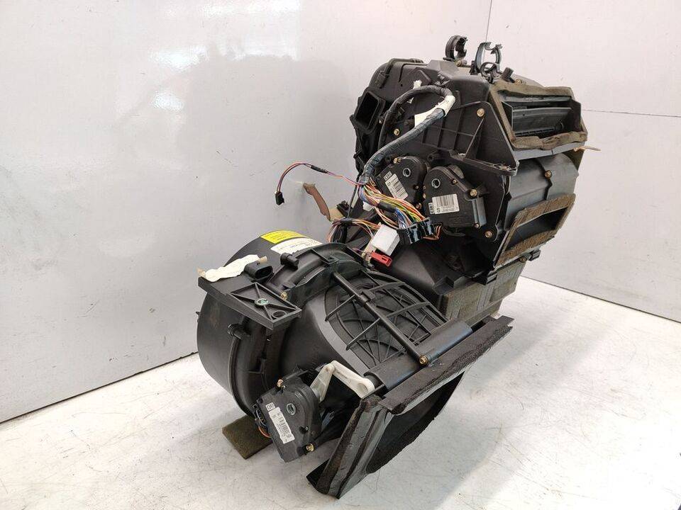

ciao, sono due gli attuatori, li trovi appena sotto il cruscotto a sinistra giusto in corrispondenza del ginocchio sinistro del passeggero...steso da sotto li vedi, eventualmente togli il portaoggetti lato passeggero ... sono 2, mi sembra di ricordare che il superiore sia quello che comanda i flussi delle bocchette, quello incriminato dovrebbe essere l'inferiore, comanda la paratia del riscaldatore. Poic'è né un terzo tutto a destra in alto, è quello del ricircolo, più o meno dietro l'airbag .Tutti uguali , ti serve una chiave bussola piccola da 5,5 mm. per smontarli.
    73.9 KB · Visualizzazioni: 124

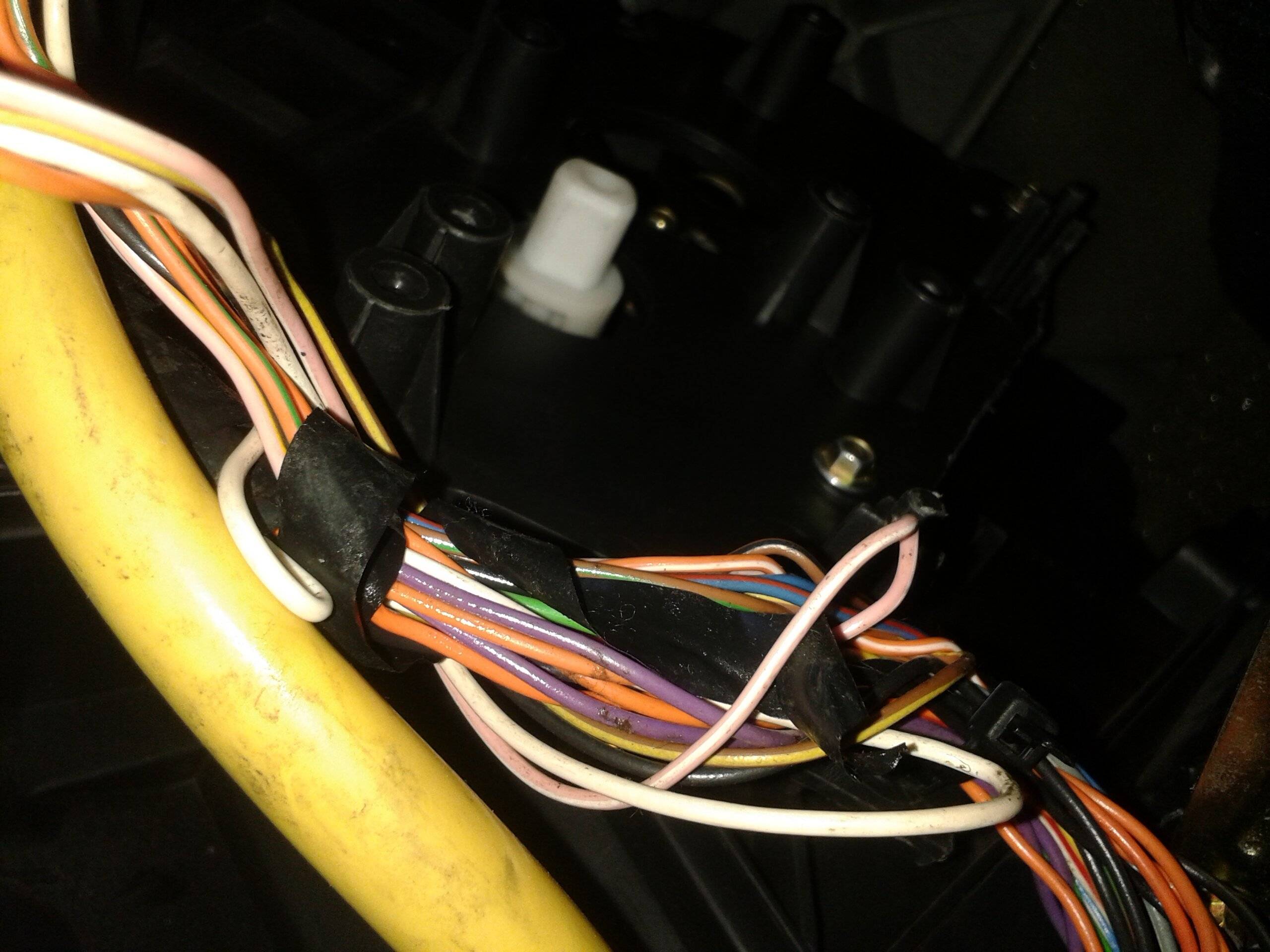

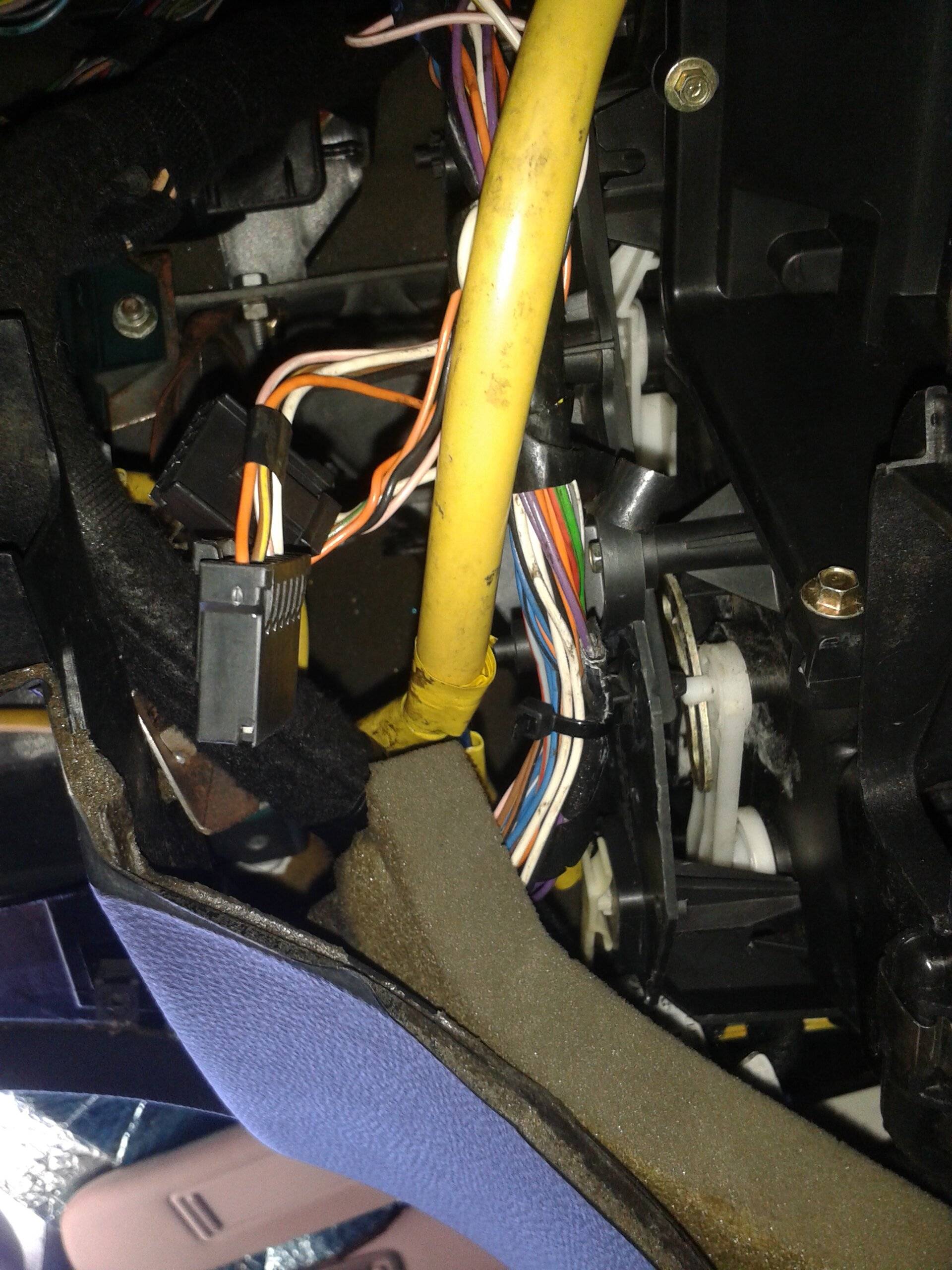

Grazie per la risposta e per la foto; ho guardato, ma nello stesso punto non vedo nessun motorino, anzi vi sono due spine libere, che non sono agganciate in nessun altro posto; forse mancano i motorini ed è per questo che l'aria calda non arriva ? Allego le foto e mi domando dove trovare un elettrauto che sia anche una persona onesta.
    328.9 KB · Visualizzazioni: 109
    479.8 KB · Visualizzazioni: 100
Sono allibito, uno vedo che è stato sicuramente eliminato, poi se manca il superiore allora non ti funziona neanche lo scambio di uscita aria dalle bocchette che avviene girando la manopola di destra. Non vorrei che abbiano pure bloccato la paratia in qualche modo, Prova a girare il perno bianco della foto di sinistra, dovrebbe fare 90 gradi di rotazione circa mi sembra di ricordare. Lo strano è che non esca aria calda perché la paratia dovrebbe ballonzolare...L'acqua calda circola sempre sul radiatore interno e dovresti sentirlo caldo sempre , non ci sono comandi di chiusura, solo la paratia dell'aria comandata dal motorino. Se non trovi i motorini allo sfascio prendi un paio di questi a tua scelta su Aliexpress: " https://it.aliexpress.com/w/wholesale-604%25252d111.html?spm=a2g0o.detail.search.0 ". e prova a collegarli al volo anche senza montarli ai connettori per vedere se vengono comandati, tanto i motorini ti servono comunque sia se fai tu il lavoro ( preferibile ....) sia un elettrauto. Ciao intanto, fammi sapere.
