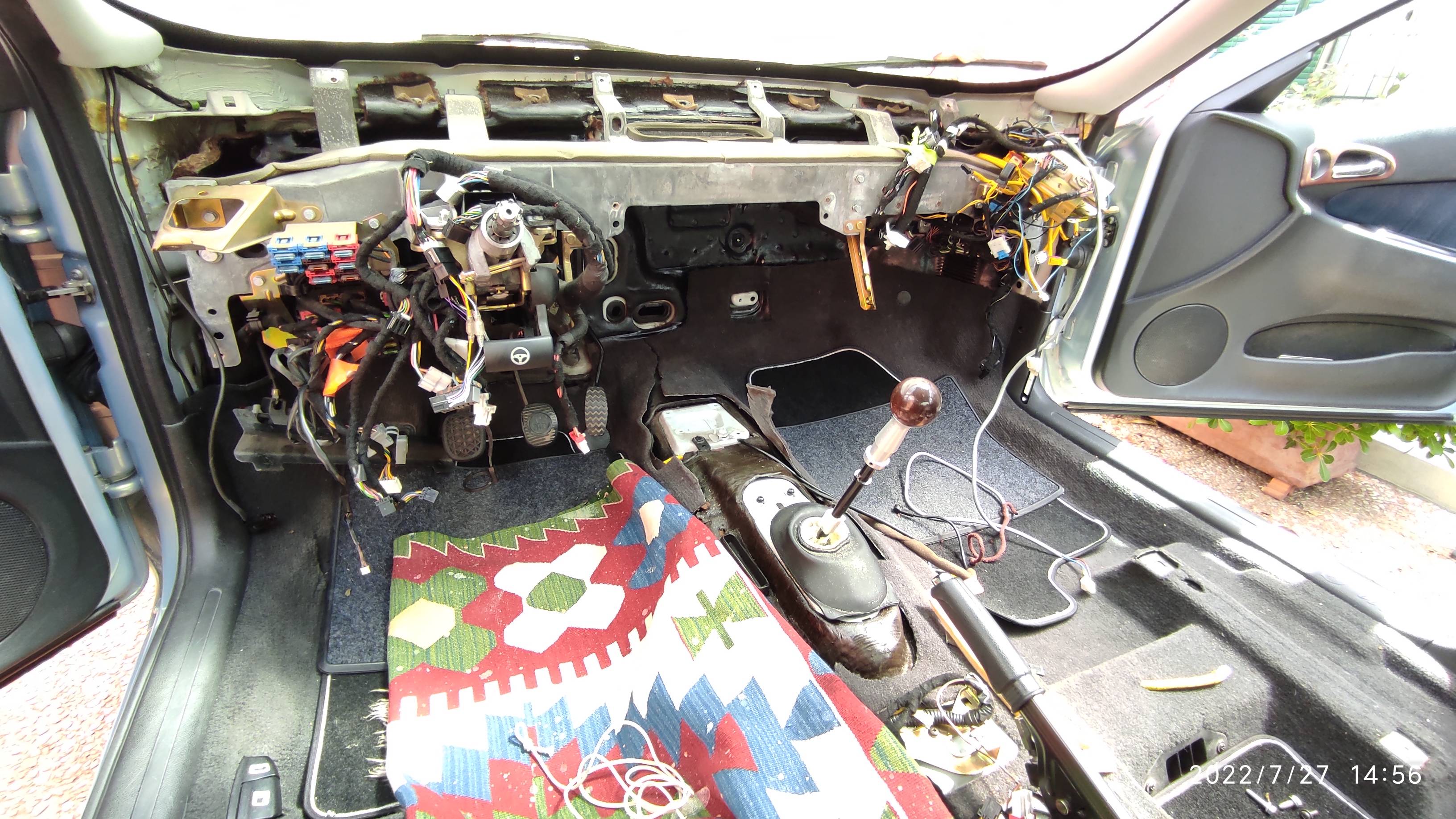

Si, quelli di Aliexpress funzionano anche se la qualità costruttiva e dei materiali è leggermente inferiore agli originali A.R. codici 60779316 o 77362636 che se comunque li trovi nuovi sono a prezzi proibitivi ( , sono una alternativa nel caso non ne trovi allo sfascio di funzionanti. Come primo step o allo sfascio o in Cina prendine un paio , collegali ai connettori senza montarli meccanicamente, verifica che funzionino liberi in aria che non ci siano altri problemi e poi vedi se riesci a rimontarli meccanicamente. Purtroppo sono in una posizione bastarda, non è facile lavorarci in quella zona senza smontare il cruscotto il che è ancora peggio....Ti mando per curiosità la foto della plancia della mia 156 smontata quando un paio di anni fa ho revisionato l'impianto clima che perdeva gas. Dai forza provaci a sistemarlo , una mano fisicamente te la darei se fossimo vicini ma io vivo a Padova, c'è qualche chilometro di troppo ..

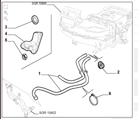

Non serve smontare tutto, fai un lavaggio dello scambiatore interno, svuoti l'impianto, stacchi i tubi nel vano motore e da li spari dentro acqua. Una bella soffiata, riempi con antigelo, riattacchi il tutto e provi.Eventualmente l'attuatore che comanda la paratia è facilmente sostituibile, basta che smonti il cassettino. Da li sotto si vede anche il movimento della paratia.
Ah! Ma parli dello scambiatore e non del piccolo radiatore, che se non sbaglio è quello per il riscaldamento, no?

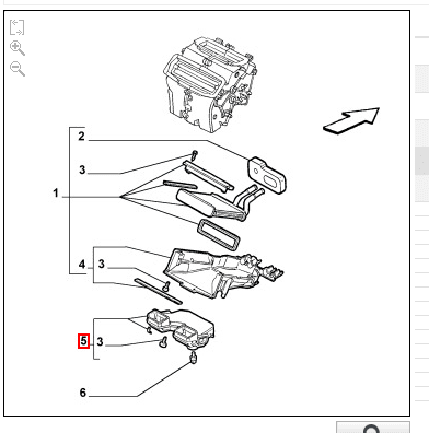

.... scusa il termine scambiatore era fuorviante in effetti... intendevo il radiatore piccolo del riscaldamento, quello sotto vicino ai piedi che se proprio necessario con pazienza si riesce a sfilare senza smontare la plancia completa. Quello col numero 1.

Grazie delle immagini, ma immagino sarà collegato con dei tubi al sistema della circolazione del liquido. i tubi saranno dietro immagino e dovrei togliere la parte davanti relativa all'area della radio/posacenere, giusto?
Non toglierlo, non è necessario, come detto svuota l'impianto, scollega i due tubi dal lato motore e da li metti acqua in pressione per lavarlo. Poi soffialo, ricollega i tubi e ricarica l'impianto. Solo se è intasato e non circola l'acqua dentro per toglierlo devi smontare le paretine interne a fianco dei piedi, poi le parti 4 e 5, si, devi togliere la parte davanti e pure il tunnel e la centralina airbag la sotto che "rompe"..( staccare batteria prima ovviamente !) li sottosono viti con testa da 5,5mm. é dura lavorare la sotto stesi ma si può fare. Trovi gli esplosi su Eper qui http://eper.galicianparts.com
