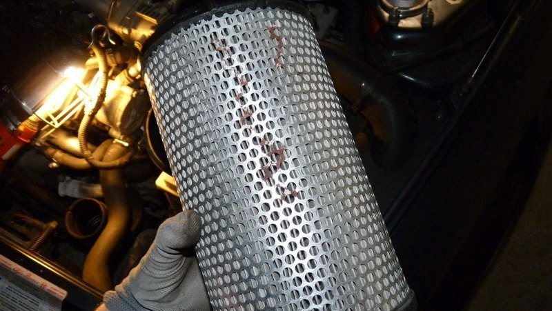

Guardate un po' che filtro aria avevo montato. Non ne avevo mai visti di fatti così, con la rete sull'esterno. Sarà uno di concorrenza?

:smiley_001:...boh...mai visto.ma l'avevi cambiato tu?
#227
No, questo è il primo tagliando che faccio io personalmente alla sportwagon. Quello precedente l'avevo fatto fare perchè non avevo tempo.
Questo filtro ha la maglia di ferro :smiley_001: come ai tempi di Marco Caco. Col filtro nuovo la macchina ha guadagnato un po' di brio in più... non vorrei che quello vecchio fosse il filtro montato... a Pomigliano! E soffiato col compressore, di volta in volta, dai vari meccanici. :smiley_029:

ma sarà stato comprato dai cinesi...meglio farsi i lavori da soli,vai tu a fidarti.ciao ciao!

Si strano, mai visto prima:smiley_001:
#230
Dopo aver cambiato personalmente i filtri, messo un olio 5w-40 Motul e cambiato il manicotto dell'aria superiore, con un pieno ho fatto quasi 1000 km!! Quasi 100 in più del solito!!! :eek:
