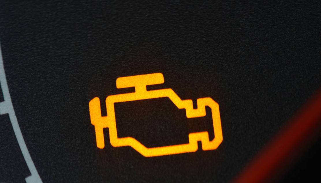

olio e stato rimesso, livelli aposto ,ieri quando si e spenta mentre andavo si e accesa la spia gialla ,sulle istruzioni auto non c e scritto molto .... domani mattina fanno diagnosi vedremo
