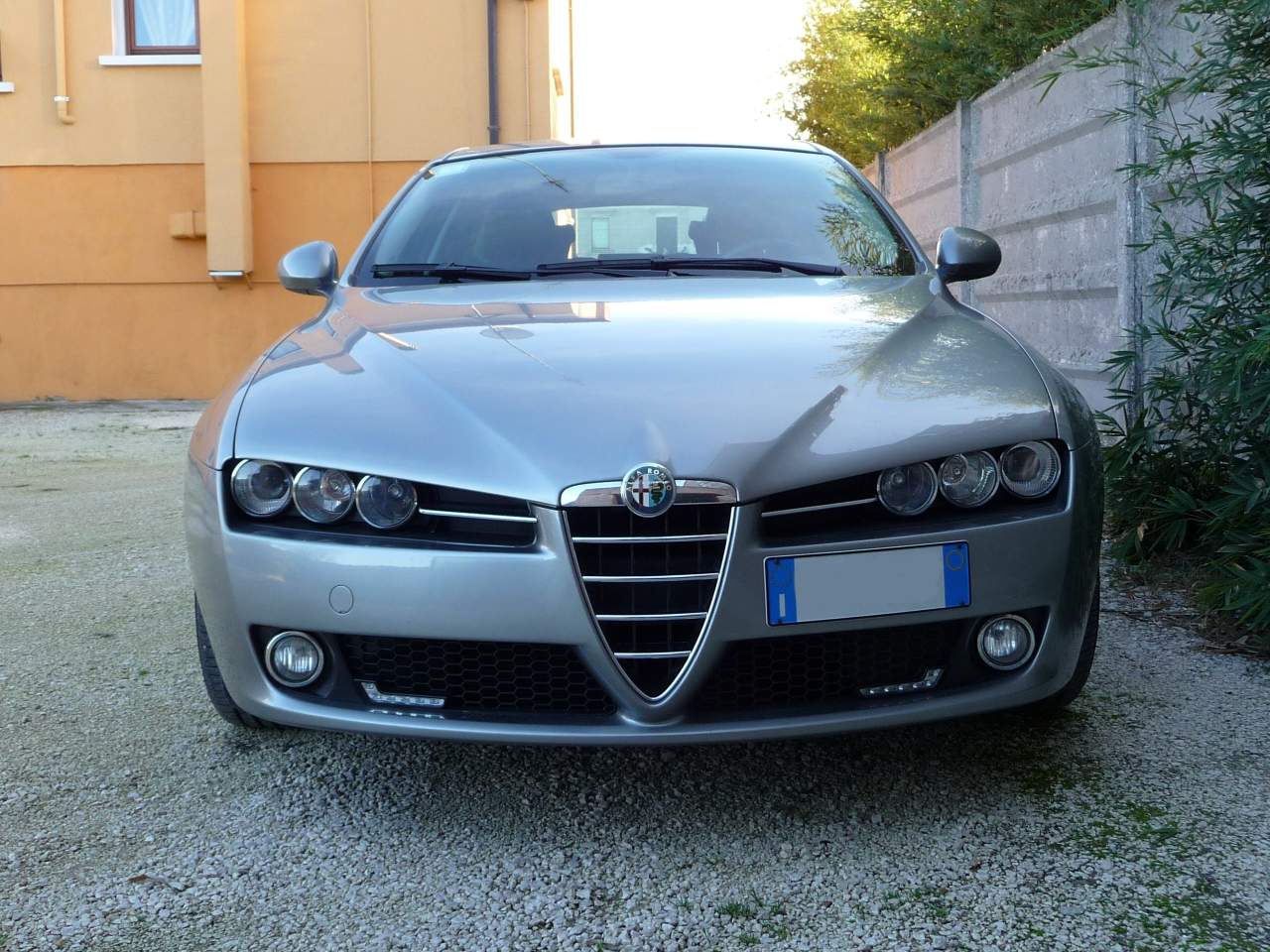

Finalmente ho montato sulla mia pantera le luci diurne.:eclipsee_Victoria:
Curioso è che queste luci diurne non hanno una centralina separata per il controllo dell'accensione/spegnimento, ma ogni faretto ha il suo circuito integrato direttamente all'interno.
Praticamente ogni faretto ha tre fili : il positivo, la massa, e il controllo dello spegnimento automatico da collegare al positivo delle posizioni, in modo che le diurne si spengano automaticamente all'accensione delle stesse.
Questi faretti hanno un diametro leggermente superiore a quello dei fendi della 159, ma nonostante ciò non è stato per niente difficile montarli; in pratica i faretti presentano una flangia in corrispondenza del vetro, e misurano 90 mm sulla flangia e 85 mm circa il corpo del faretto.
Il bello è che il foro delle mostrine dei fendinebbia della 159 è di 85 mm, quindi si incastrano alla perfezione!: good . :
Per tenerle saldamente in sede ho usato semplicemente un po' di silicone trasparente, lasciando giusto quel poco che serve per tenere fermo il tutto.
Il collegamento elettrico è stato abbastanza facile : ho collegato i fili del controllo spegnimento ad una delle posizioni anteriori, collegato i negativi a massa e il positivo l'ho collegato a un contatto sotto chiave nella scatola dei fusibili del vano motore.
Il risultato estetico è ottimo, se si vuol cercare "l'uovo nel pelo":lol2: le cornici cromate risultano leggermente coperte, ma restano comunque abbastanza visibili.
Ecco le foto : che ne dite?

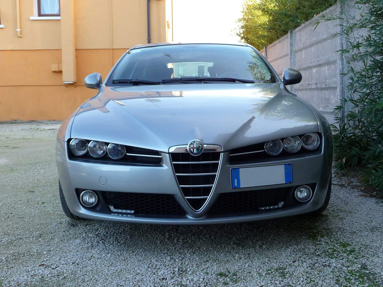

Concordo con chi ritiene che i fendinebbia siano utili e non conviene sacrificarli per le luci diurne, partendo da questo presupposto ho cercato in rete delle DRL con una linea che si possa integrare il più possibile nella già perfetta linea della panterona ed ho trovato queste (vedi foto) l'unico inconveniente è che non hanno nessun circuito di gestione ma solo i cavi di alimentazione allora me lo sono costruito in modo che dopo 15 secondi dall'accensione del motore (se si inserisce la chiave non si accendono) ritardo che serve ad evitare picchi di tensione sulle DRL, si accendono le DRL mentre all'accensione delle posizioni le DRL si spengono ed ovviamente rimangono tali anche all'accensione degli anabbaglianti il tutto in automatico. Ho fatto anche una guida se vi interessa la posto.
Visualizza allegato 85519
mi piaciono gas bel lavoro..sono molto discrete. Mi potresi inviare la guida e soprattutto quanto hai speso?
Grazie, le DRL le ho prese qui costano 32.98€ non 39.91€ (è un errore del sito) per la guida mandami anche in PM la tua mail che te la invio.
