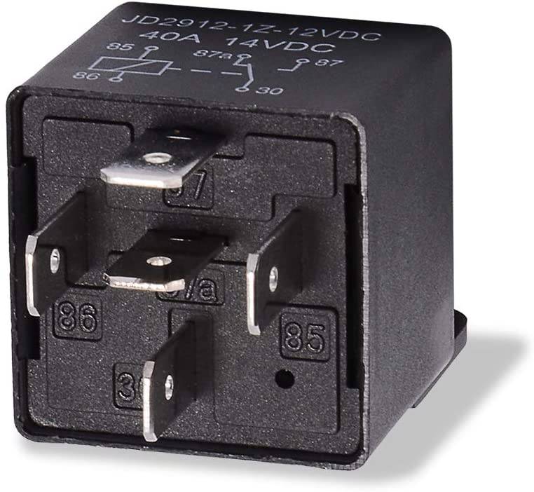

Farlo è molto semplice... prendi 10 cm di filo spellato da ambo i lati, lo infili nei connettori presenti sullo zoccolo del rele contraddistinti dai numeri 30 e 87.
Se tutto va bene, la ventola dovrebbe girare... se non gira c'è dell'altro da verificare.
E' un'operazione banale ma bisogna essere consapevoli di ciò che si fà, pertanto se non hai un minimo di conoscenza "elettrica", lascia perdere...
Ti allego lo schema di un relè per identificare le connessioni.
