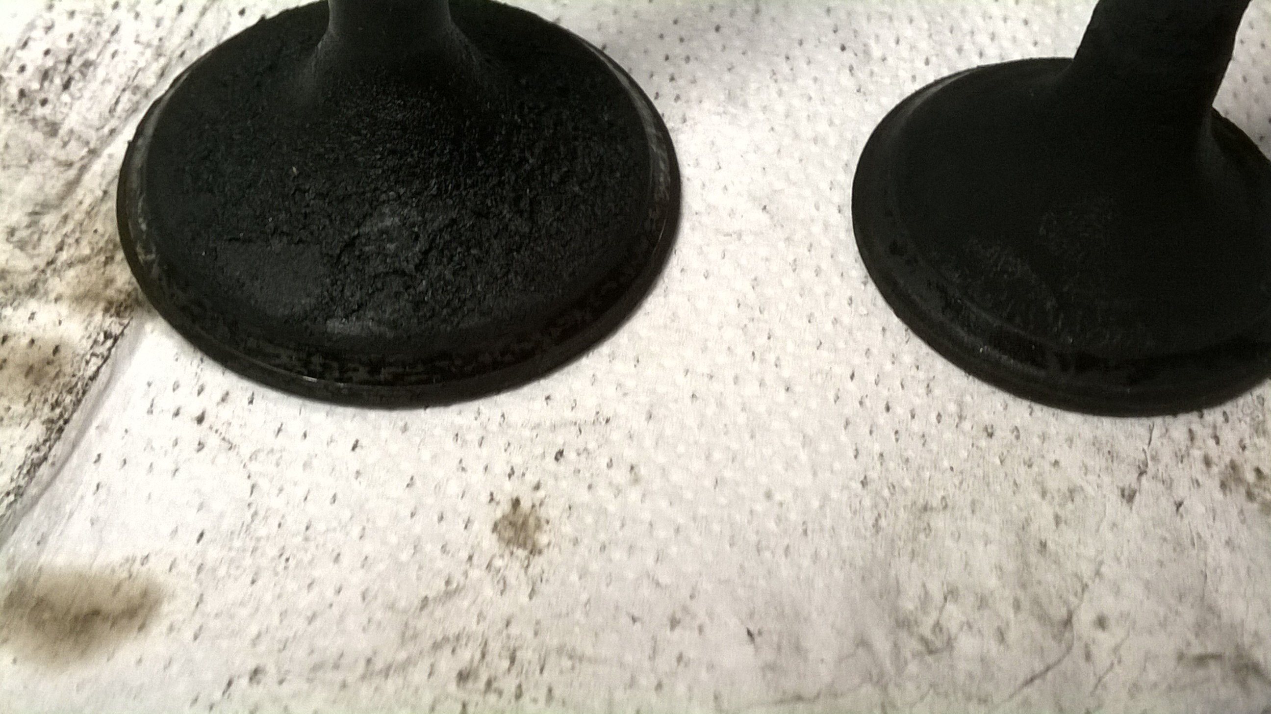

Anche se son motori differenti alla mia avevo smontato una delle testate
e le valvole e le battute erano in uno stato pietoso , sedi bruciate
proprio perchè l'avevo usata con le punterie che puntavano ...
(Scusate il gioco di parole )
Il problema più grande che mi ha dato con le valvole in quello stato è il ritorno dei vapori di benzina
nei condotti che mi hanno addirittura sciolto la membrana dello Sprintfilter nell'airbox che è sintetica .
Il gas ha sempre messo a dura prova la durata delle valvole , molti costruttori indicano di controllare
il gioco valvole dopo chilometraggi dimezzati rispetto l'uso a benzina dove non vi siano le punterie
col recupero del gioco idraulico per le temperature più elevate che si creano con lo scoppio del gas .
Prima di dare il motore per morto smonterei la testata e controllerei proprio le sedi valvola , per il livello
dell'olio nella mia era cresciuto perchè i vapori incombusti di benzina venivano spinti nella testata per
i paraolio stelo valvola non più perfetti ed anche indietro nel condotto d'aspirazione .
Dai magari anche una controllata all'olio per vedere se ti sembra troppo fluido o se odora di benzina
Visualizza allegato 158380

Anche la mia girava regolare fino a quando non si è alzato il livello dell'olio che alla fine
risaliva nei condotti d'aspirazione dai tubi di recupero dei vapori trafilando nei cilindri
imbrattandomi le candele e rovinandomi definitivamente le battute .
Non ho potuto fermarla subito avendone un'altra ferma in garage da sistemare e quando
ci ho potuto mettere le mani ormai era tardi , cilindri e fasce erano a posto ma le testate
le avrei dovute portare in rettifica per ripristinare le battute delle sedi valvola .
Lo sò che si guarda sempre prima il portafoglio ma rimandare lavori importanti
può peggiorare le cose ed alzare notevolmente le spese di riparazione .
