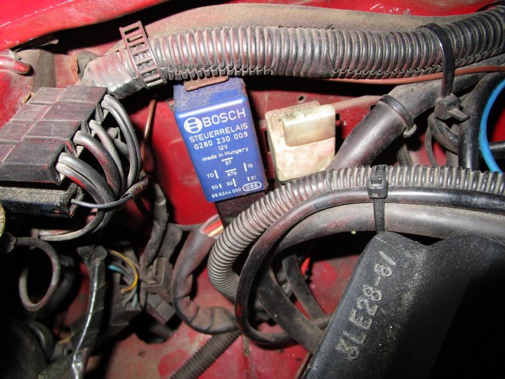

STEUERRLAIS = relè di controllo
mauretto non riesco a trovare il rele' che dici tu ma sul porta rele' che numero e' ? nella mia manca il numero 10 non sara' mica quello e il numero 6 saro' rincoglionito ciao
