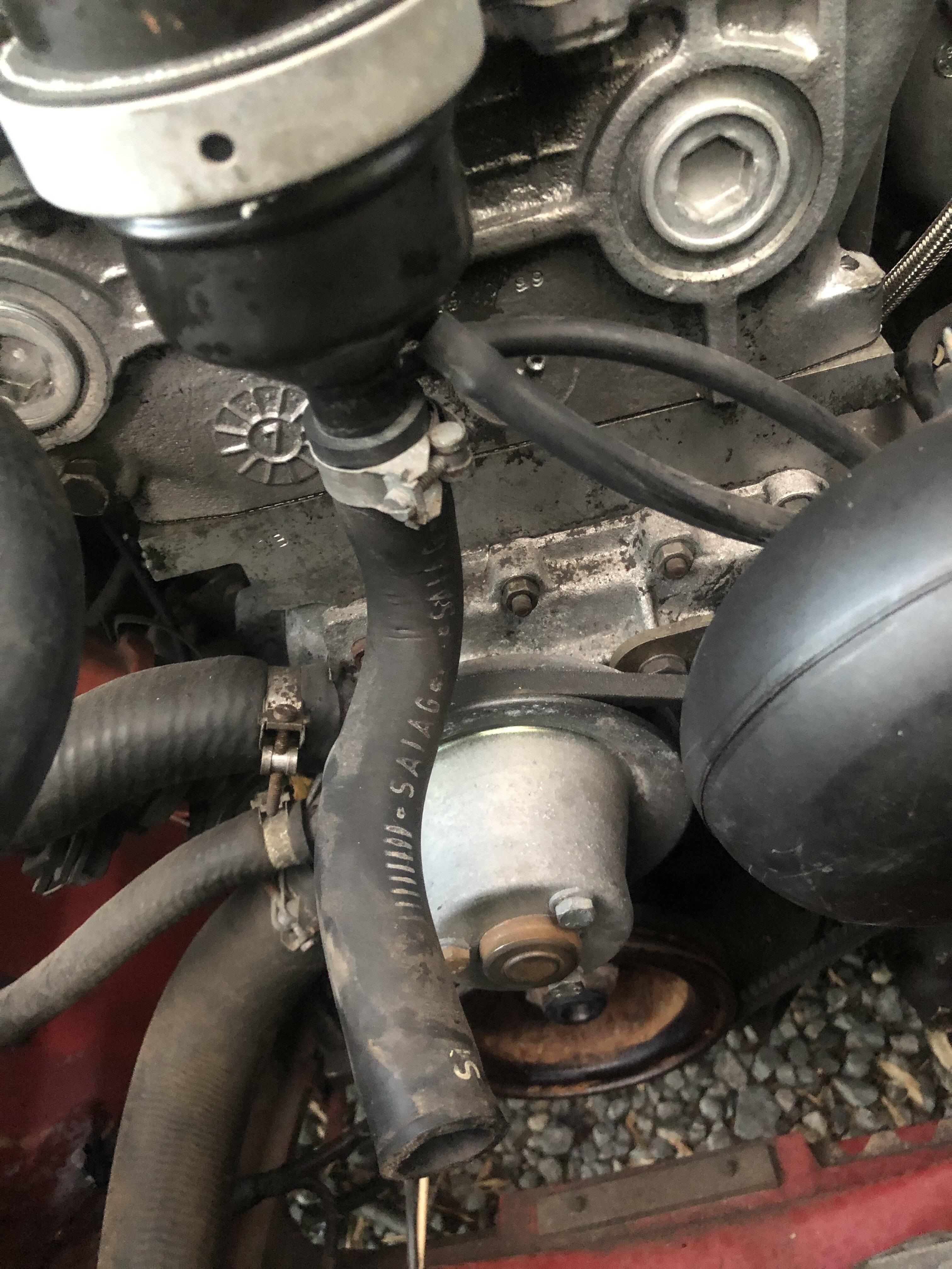

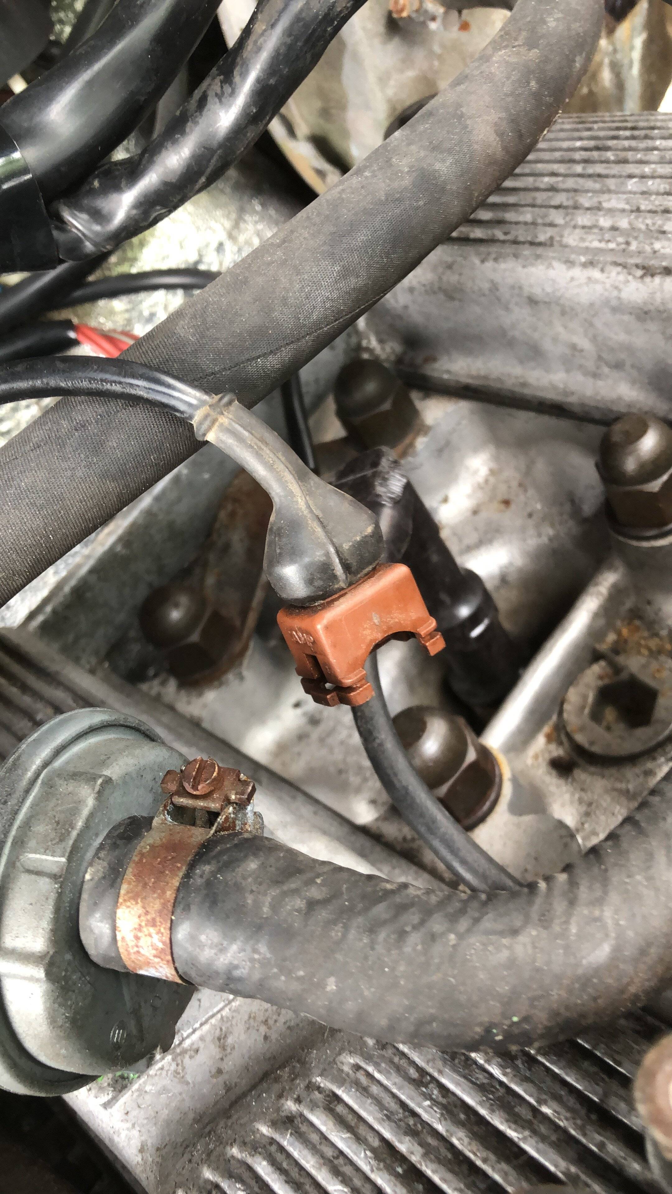

Salve ,grazie per la risposta ho trovato il tubo staccato,e ‘ il ritorno della benzina in eccesso nel serbatoio ,sono riuscito ad accenderla ma va male e a 2 cilindri e’ probabile siano iniettori? Inoltre ho uno spinotto marrone staccato che non trovo dove era collegato e’ stato anche tolto il
filtro benzina si solito e fra il serbatoio e la pompa. O dalla pompa verso gli iniettori?
Grazie per l attenzione

Il connettore è con ogni probabilità l'alimentazione della valvola supplementare aria,quel bussolotto in foto vicino al connettore marrone,nella seconda foto,il barilotto nero invece è la vaschetta del decanter,o recupero vapori dell'olio,il tubo staccato dovrebbe essere attaccato al tubo a S che dal debimetro va alla turbina,se l'attacco sul tubo a S non è tappato,passa aria non letta dal debimetro e anche questo contribuisce a far girare male il motore.
Ma la vettura ti è stata venduta come funzionante?

Fai foto in cui si vede il motore da sopra completo,,come detto l'attacco del tubo dell'olio è aperto passa airia non 'pesata' dal debimetro e si trova ad essere magra,ma se gira a due i problemi possono riesiedere in molti posti,le candele,i cavi,la calotta,negli iniettori.verifica che ogni particolare sia a posto,benzina vecchia,batteria scarica
