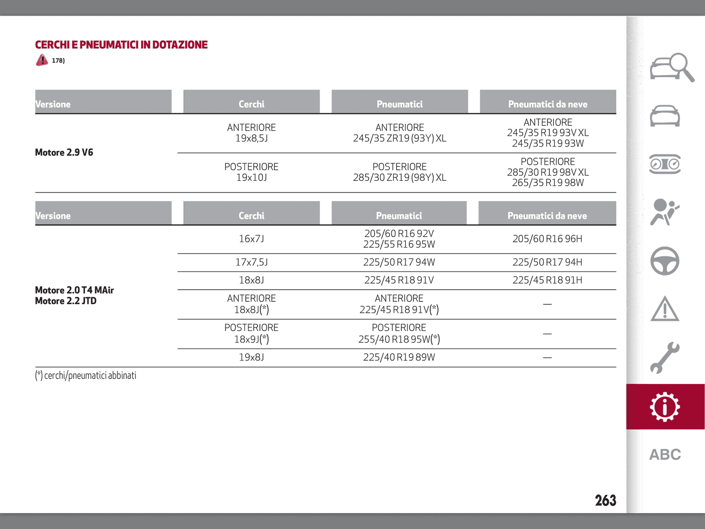

Ciao a tutti essendo un nuovo possessore di giulia con cerchi da 18 volevo montare i cerchi da 17 avendo già le coperture invernali. Nasce il dubbio sul tipo di cerchio ma in particolare L' ET. Ho trovato cerchi della giulietta con attacco corretto (se non erro 5x110) con ET 41 e canale 7,5. Saranno compatibili con la Giulia? Cercando in internet ho visto che i cerchi da 18 hanno ET da 35 ma canale da 8 e 8,5. Facendo due conti dovrei starci. Che mi dite?grazie e ciao
Da quello che ho potuto capire i cerchi Giulia e Giulietta hanno misure analoghe , ciò che cambia sono le misure delle gomme e in particolare il rapporto di spalla. La gommatura da 18 pollici è differenziata , ant 225 e post 255 , mentre da 17 le gomme hanno misura uguale . I cerchi da 17 Giulietta vanno bene su Giulia le gomme no . Mentre la Giulietta monta 225/45/17 la Giulia monta 225/50 17 ( s n s )
