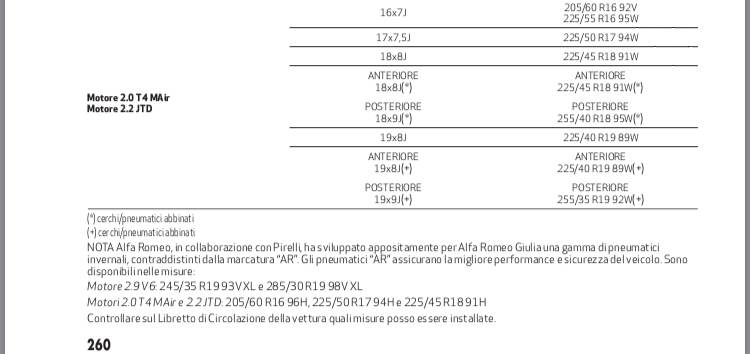

Ciao. Sto aspettando una Giulia Tech Edition 2.2 150cv at8.
Per ora non ho in mano la carta di circolazione.
Qualcuno, che ne ha una d iquesto modello, mi potrebbe dire quali (misure) pneumatici invernali potrei montare?
Con molta probabilità potrebbero essere queste qui sotto, consiglio di rimanere entro i 225 e 17:
