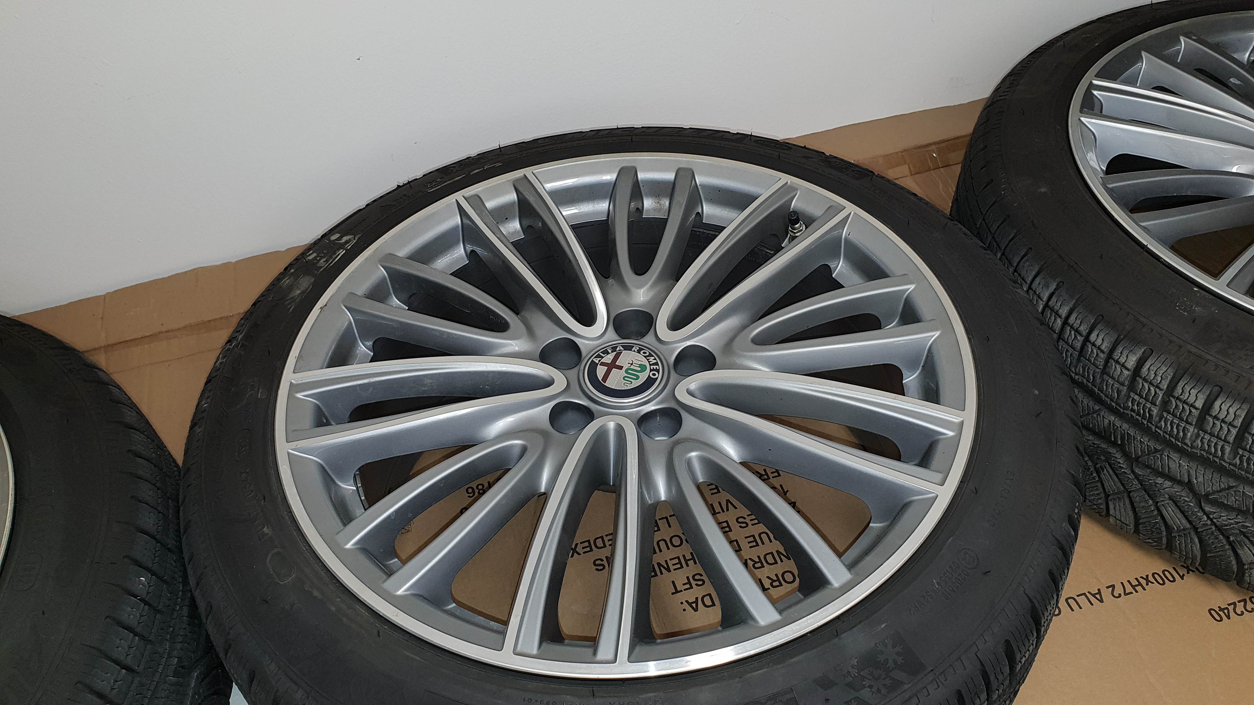

Fra poco monterò gomme invernali misura 225/45/r18 anteriore e 255/40/r18 al posteriore; ho scelto le pirelli sottozero 3 runflat spesa totale 1100 euro incluso montaggio e deposito delle gomme estive.... vi saprò dire come vanno anche se dalle mie parti neve se ne vede poca (vivo in collina) ma comunque se sull’asfalto ci saranno più di 10 cm di neve la macchina prevedo di lasciarla in garage....

non le posso montare, sono misure non previste nel libretto.
Anche io ho quelle misure di gomme sulla mia nuova Giulia. Per me la spesa che hai sostenuto tu è davvero troppo elevata.
Il mio gommista dice che però volendo posso montare 4 gomme uguali (225) sui cerchi in dotazione; ma ne siamo sicuri dal momento che gli anteriori differiscono dai posteriori (libretto dice 18x8J e 18x9j)?
Inoltre il gommista mi dice che potrei prenderle non runflat e dotarmi di ruotino oppure di kit. Che ne pensate? Se monto gomme non idonee per sensori di pressione crea problemi solo nel funzionamento di tali sensori oppure anche di altro?
Ho sempre 4 cerchi originali con Michelin, sensori tpms e kit di riparazione...1100 tutto.
Le gomene non c'entrano nulla con i sensori, puoi montare normali o run e' irrilevante. Sicuramente consigliabile una ruota di scorta sempre, tanto anche le run possono aprirsi in due.
