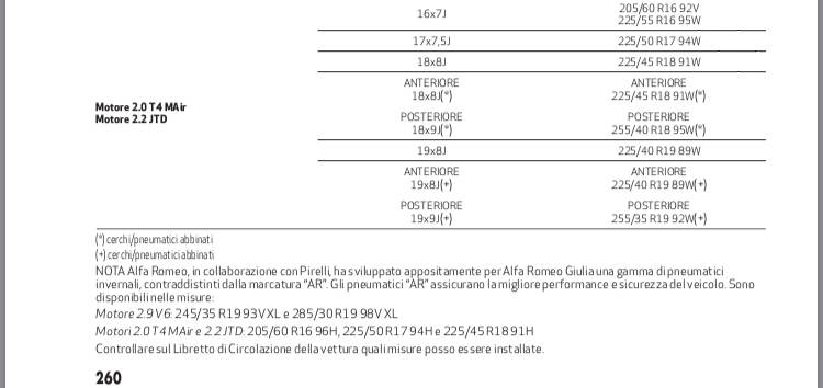

Con molta probabilità potrebbero essere queste qui sotto, consiglio di rimanere entro i 225 e 17:
Visualizza allegato 173838

La mia domanda in effetti è data dal fatto che, della mia Giulietta, che darò dentro alla consegna della Giulia, possiedo delle gomme invernali, usate un solo inverno e nuove (pochissimi km percorsi) che sono 205 (non ricordo a memoria le altre misure). Quando avrò in mano il libretto, verificherò col gommista, che ha in deposito le gomme invernali. Nel caso fossero utilizzabili su Giulia, mi darebbe dei cerchi Alfa d'occasione, almeno ci farei l'inverno, con una spesa moderata. Dopo aver sborsato i soldi per Giulia, dovendo poi assicurarla, non posso permettermi gomme nuove nella misura che monto, 225 con cerchi da 18. Il massimo sarebbe utilizzare le gomme già pagate. Esteticamente non sarà proprio il top, ma almeno ci passo l'inverno. Poi con la primavera sotto con le gomme estive, i cui cerchi a turbina sono fantastici.

Temo che quelle della Giulietta potrebbero avere la spalla di una misura più bassa ma verifica, è solo una mia supposizione. Se nella tua zona le strade sono buone e non nevica molto potresti pensare di usare le estive e di tenerti le catene nel cofano per questa stagione, con qualche cautela in più

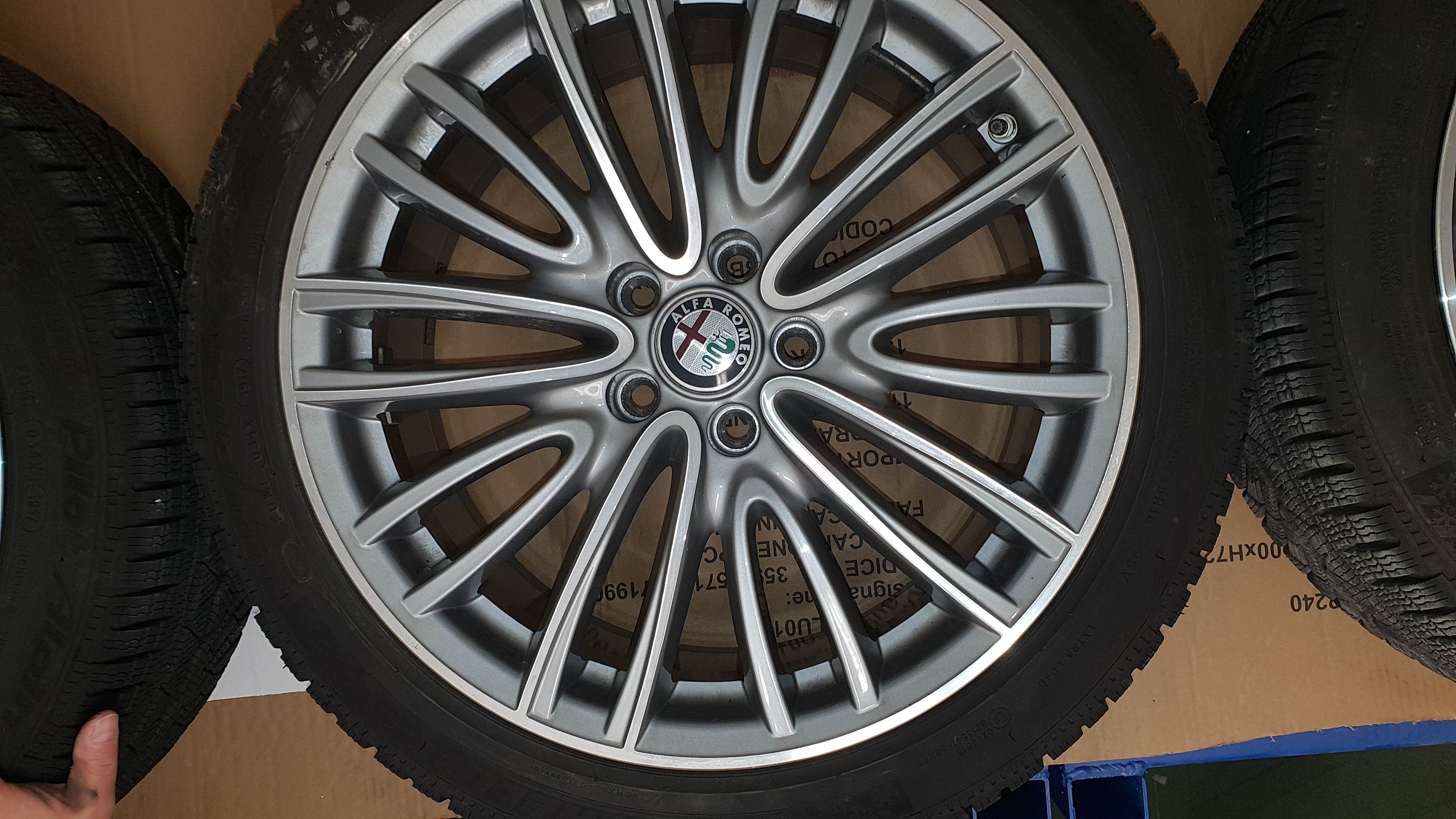

Vendo sempre 4 cerchi con pneumatici michelin. 18 non differenziati e tpms. Originali.
