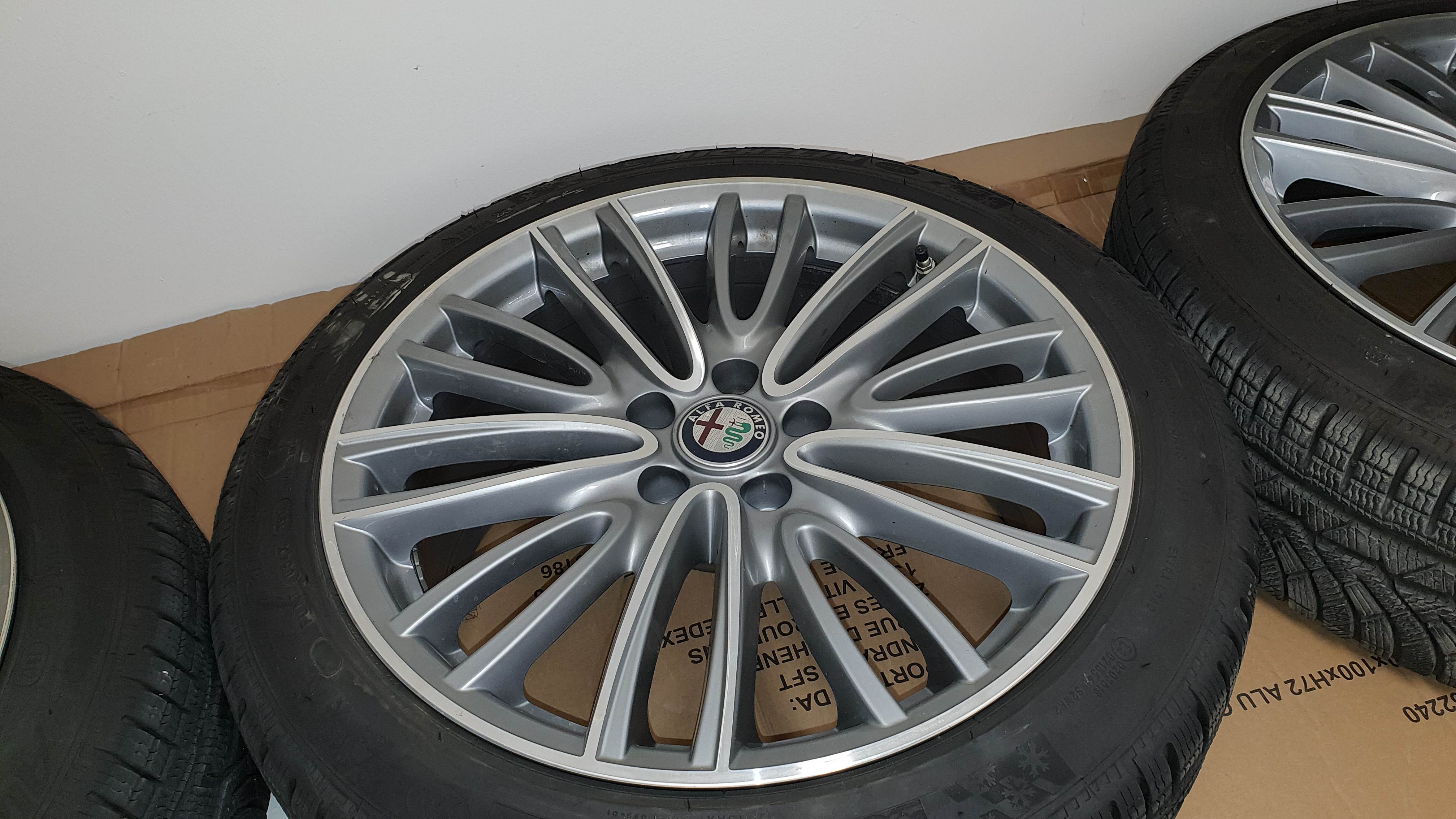

Ho sempre 4 cerchi originali con Michelin, sensori tpms e kit di riparazione...1100 tutto.Visualizza allegato 174387[/
