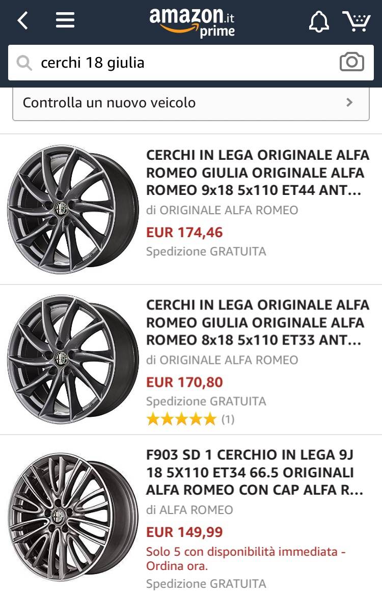

Se vi può interessare
visti tutti, ma é che non mi fido.
i turbina da 18 ad esempio ci sono solo chiari, da dove arriveranno questi?
In effetti, anche la ridondanza con cui scrivono “originale alfa romeo” è un po’ sospetta.
Io i cerchi li ho sempre presi su subito, andando poi di persona a controllare/ritirare
Bisogna fare attenzione, la maggior parte degli annunci sono di repliche WSP e PSW , tocca almeno farsi mandare una foto del retro cerchione dove dovrebbe esserci la scritta AlfaRomeo.
L’altro giorno ho dato un’occhiata ad un annuncio di cerchi Alfa Romeo, in realtà erano delle repliche quasi perfette degli MSW 82 di OZ specifici per Giulia, nella foto compariva su un piccolo adesivo “Made in China”
i cerchi tubina ci sono con trattamento più scuro 4WQ o chiari 55E
