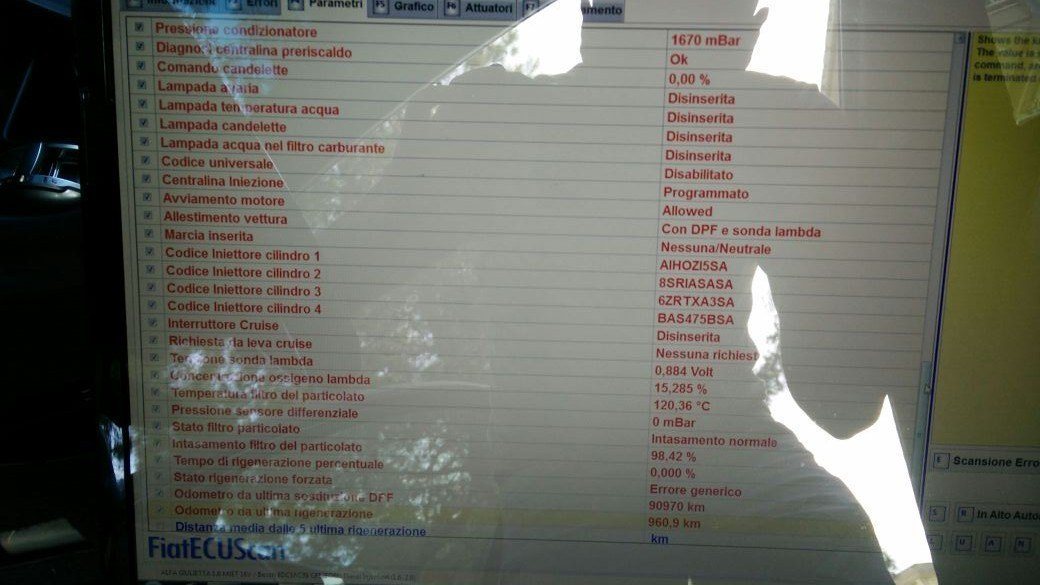

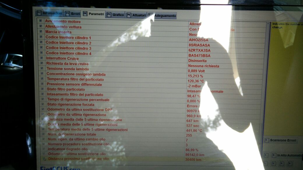

È quelle 4 riprogrammazioni a preoccuparmi...mi sa che il vecchio proprietario era uno smanettone, ti auguro che non abbia fatto danni seri al motore...comunque il filtro intasato al94% non significa che ha problemi, significa solo che tra poco dovrà fare la rigenerazione! I km corrispondono su ecu scan?

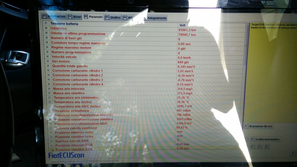

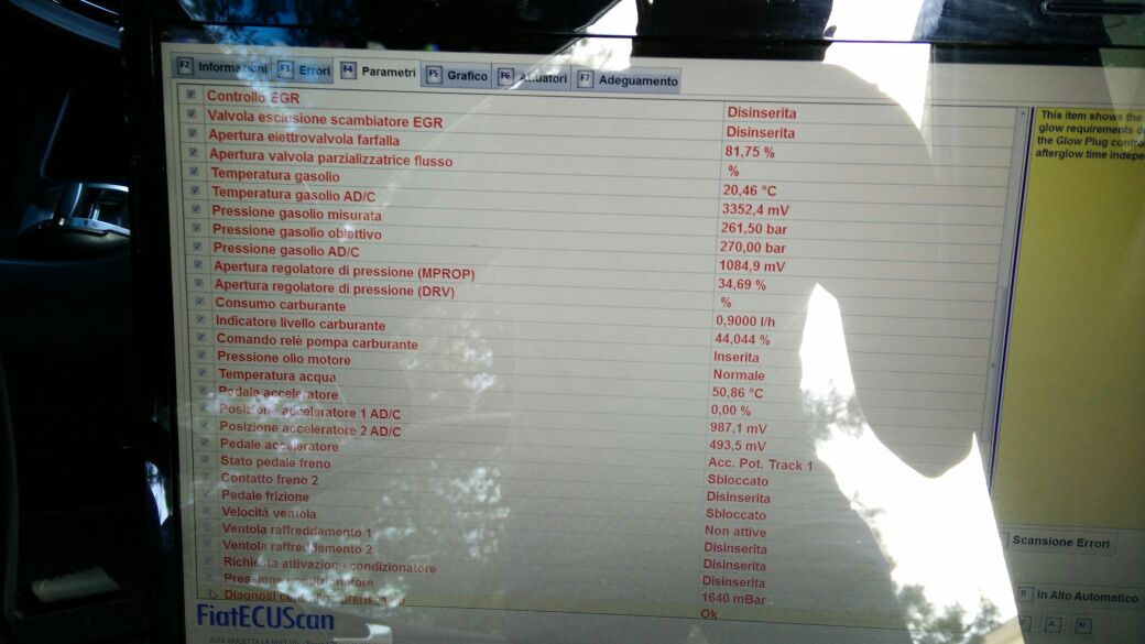

vi ho caricato dei report di fiat ecu scan... mi puzza il fatto della sostituzione DPF in auto a 90.000km circa e intasamento è al 98% ricordavo male

Ripeto, non ha nessun problema il filtro, infatti c'è scritto intasamento: NORMALE. Il 98% significa solo che è arrivato il momento di rigenerarsi, lo fa ogni 500-600 km circa.

per "rigenera normalmente" cosa intendi? io mi son fatto 1400km in 2 trance, montpellier-sanremo, e la mattina dopo da sanremo a venosa (son circa 960km) e l'ultima rgenerazione è segnata a 900km circa, quindi non l'ho proprio sentita...in pratica scendendo andavo piano in quanto stava un trasporto eccezionale (trasportavano una barca che occupava entrambe le corsie) quindi non me ne sarò reso conto... ma alla giulietta in rigenerazione, da qualche spia?

dite che conviene che controlli se i codici iniettori coincidano tra fiat ecu scan e quelli messi sul motore?
