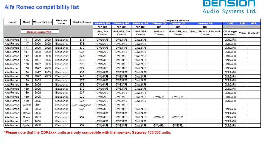

Ho controllato ;)
Il Dension 300 ha un'uscita usb, oltre all'entrata per ipod. Sfrutta l'interfaccia cd-changer(che dovrebbe essere presente anche nell'impianto base). Compatibile con i comandi al volante, ma non con cd-text o id3 degli mp3. Costo non indifferente :smiley_029:

Ho controllato ;)
Visualizza allegato 82716
