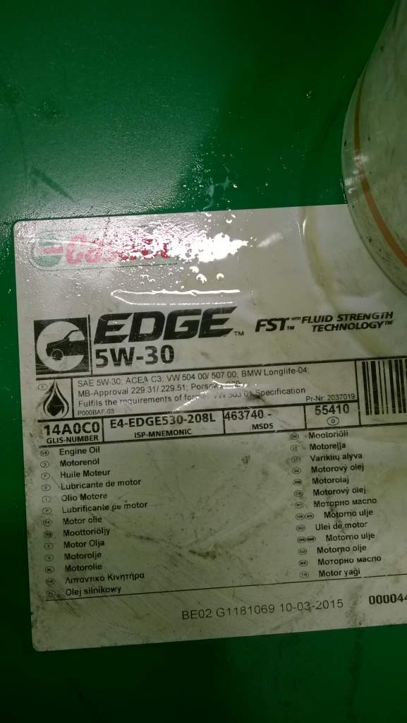

Eccomi con la foto della ricevuta classico stile meccanico di fiducia :lol2: e una dell'etichetta dell'olio conle specifiche:

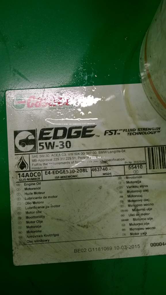

Mah,strano...sulle specifiche per l'olio motore risulta un 5W40.Io ho messo il magnatec full sintetico 5W40 sempre della castrol.vabbè,vorrà dire che dovrai fare più attenzione a tirare con il caldone estivo,ma hai un pelo di potenza in più essendo l'olio un peletto più fluido.Per il filtro GPL ho messo un ufi filter tale e quale all'originale,comprato nella baia a 23€.Ma mi sono reso conto che va bene anche un generico che ho comprato sempre nella baia a 10€.Per le candele quote al 100%,quando ho sostituito le mie a 30k km erano perfette.Le ho lasciate e le nuove le monto a 60k.
Ciao westino si l olio é in sintesi un po più sportiveggiante e in effetti mi sembra più fluida e corposa nelle accelerazioni...unico test da fare e vedere come si comporta alle alte temperature...poi per quanto riguarda il discorso filtro Gpl e candele, é stata una motivazione in più per mandare a fare in culo le officine Alfa/ladri e a non dar retta alle cagate scritte nel LUM!!!
il 5/30 mi sembra un pò troppino. Vedrai che dovrai aggiungerne di più che col 5/40
Ciao oiddi si ho messo in preventivo che lo consumerà un po di più, però col 5/40 rabboccavo 1/2kg ogni 20000km, per cui considerando che non c é molta differenza col 5/30 anche se rabboccassi 1/2 ogni 10-15000 ci può stare perché effettivamente si sente l effetto benefico/migliore del 5/30...devo solo aspettare e vedere come si comporta
