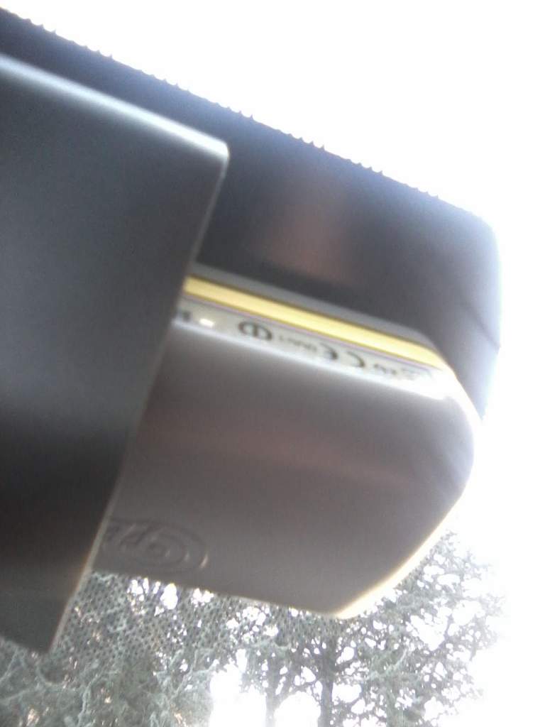

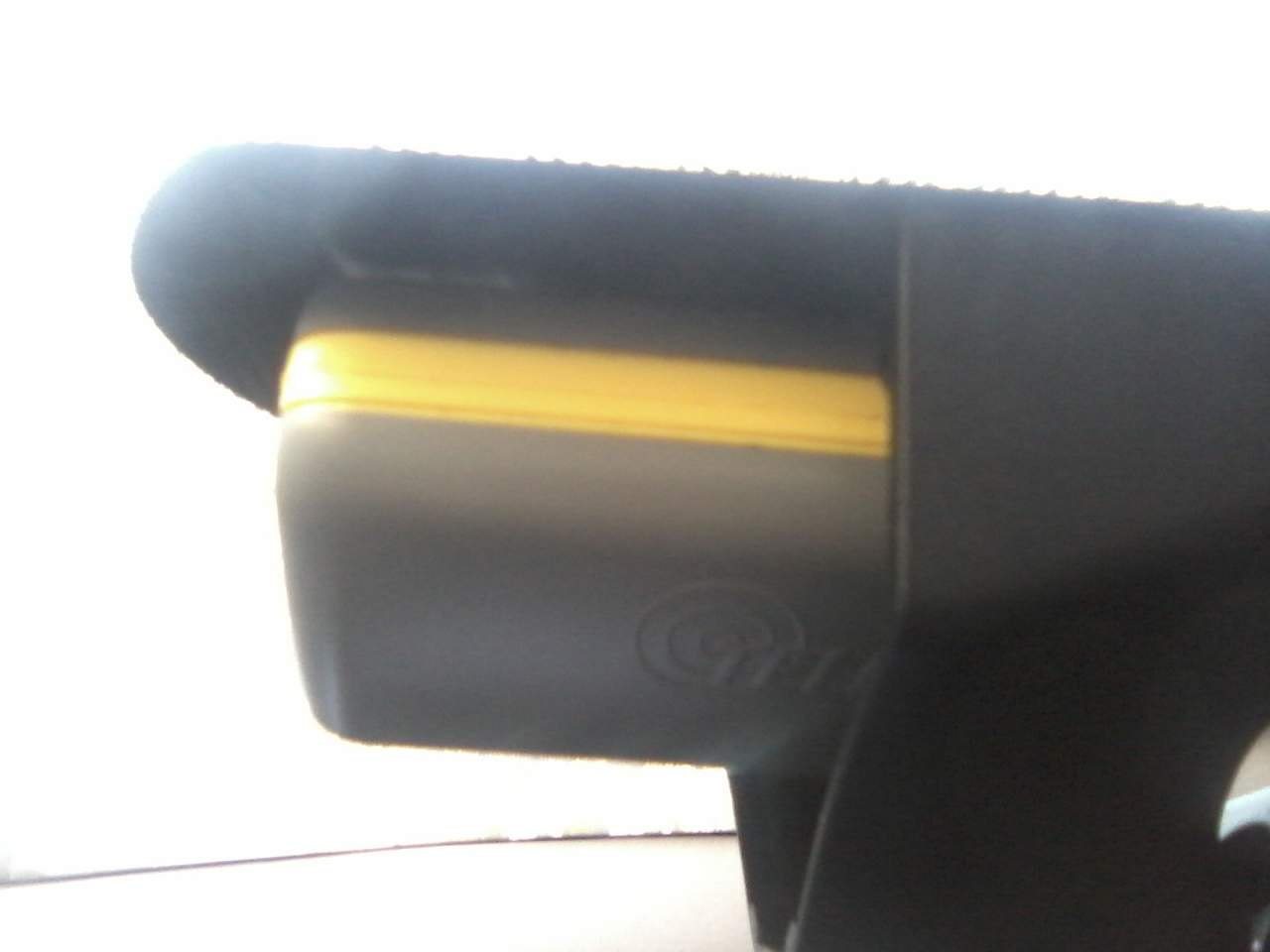

Io come da firma ho una Giulietta che, come da allestimento standard Progression, è senza specchietto fotocromatico, senza sensore pioggia, senza sensore luci. Ha il clima manuale per cui è senza sensori umidità e odori.

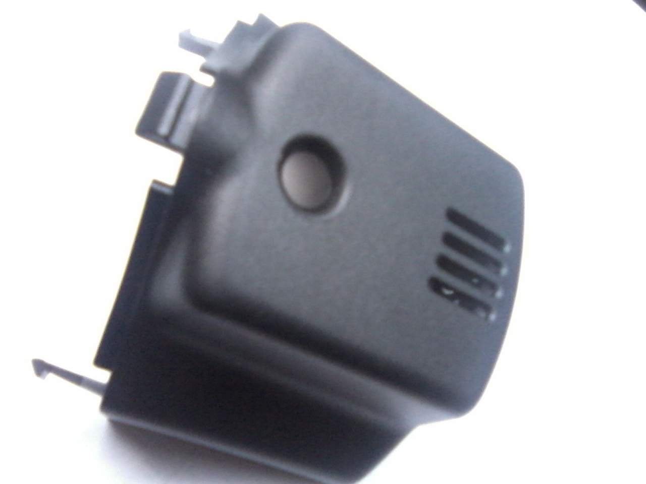

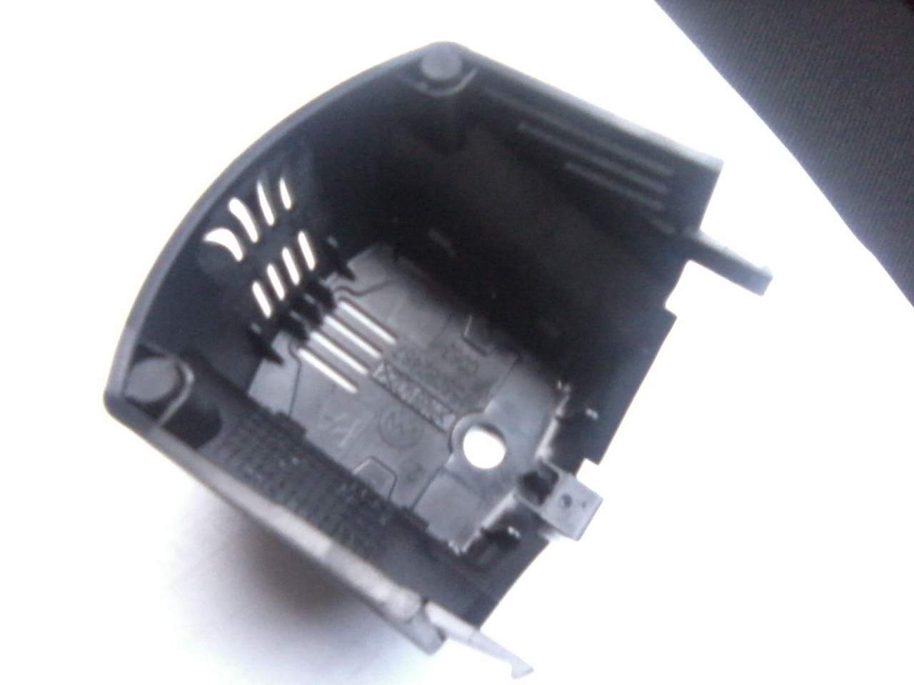

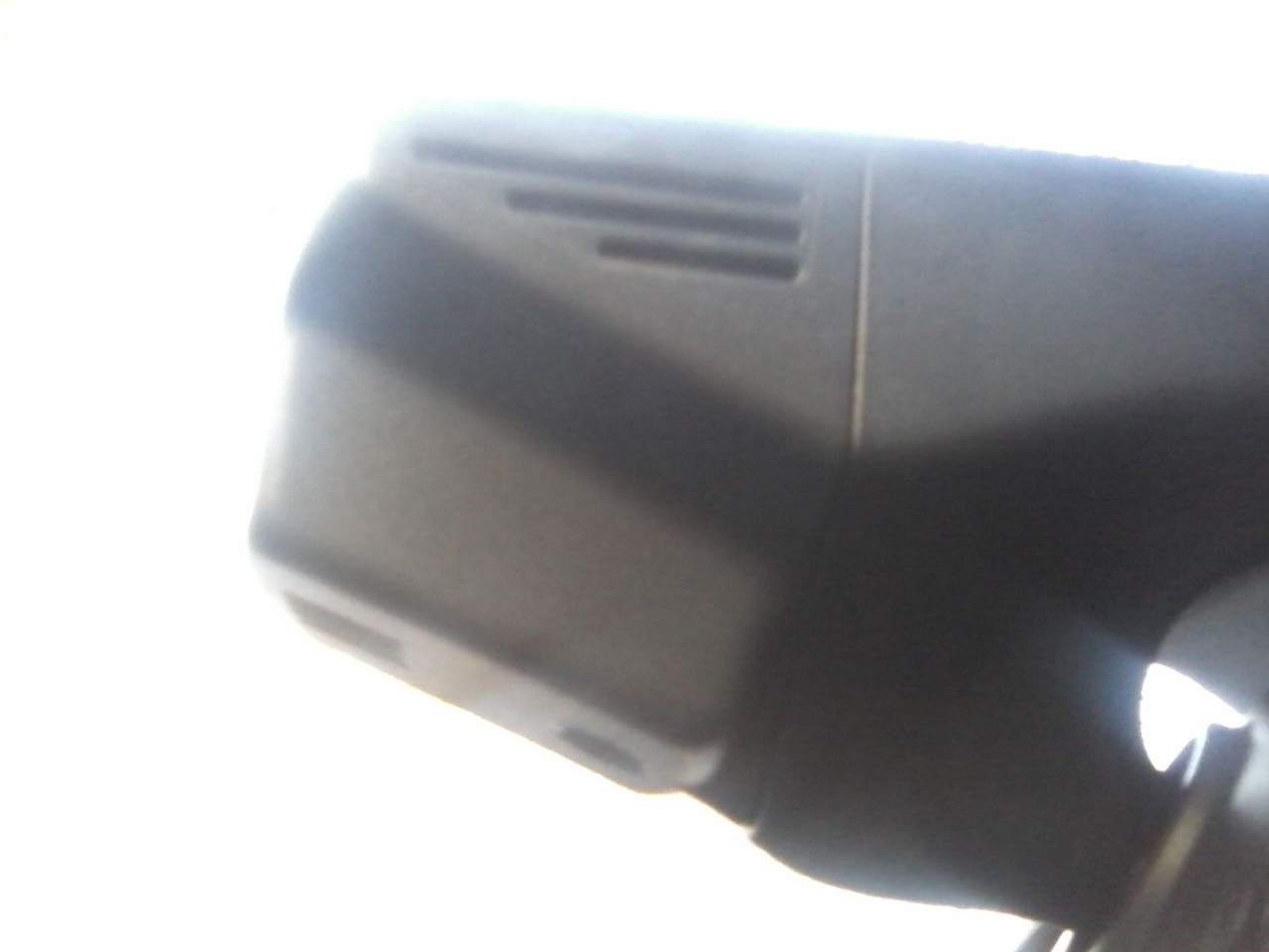

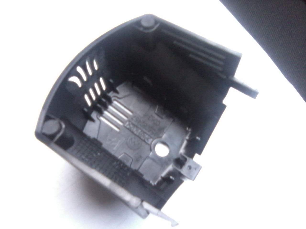

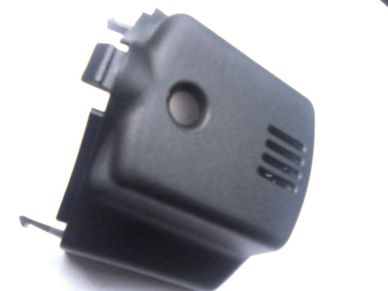

Lo specchietto retrovisore è inserito in una struttura in plastica appoggiata interamente al parabrezza: la parte superiore di questa non sembra rimovibile e la sua estremità più alta volge verso i passeggeri e mostra le spie SBR delle cinture; la parte più bassa è nascosta quasi completamente dallo specchietto stesso. Quest'ultima parte è facilmente rimovibile dalla prima e di fatto è un coperchio che forma un vano (vuoto su Progression). Basta stringere leggermente le estremità a contatto con quella superiore vicine al parabrezza e i fermi che lo sostengono si sganciano. Il vetro in quella zona è completamente nero e libero.

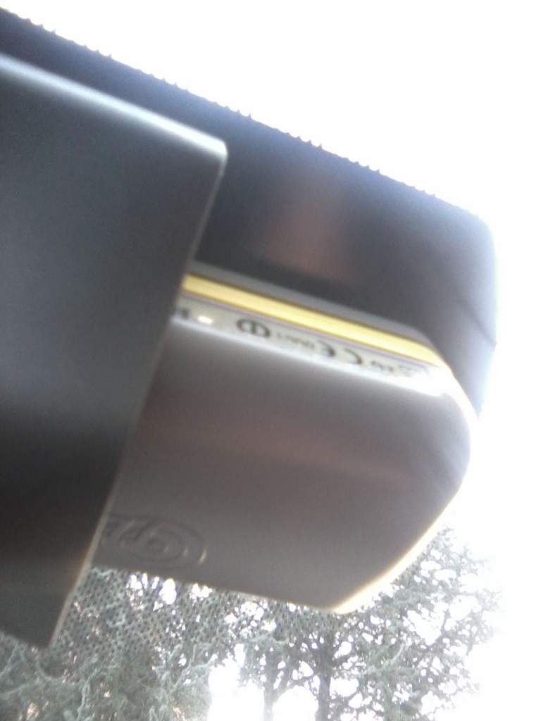

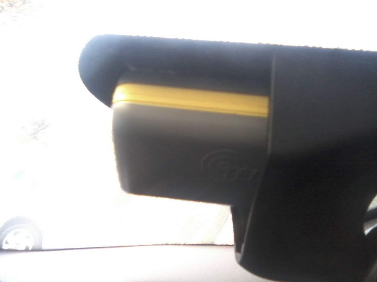

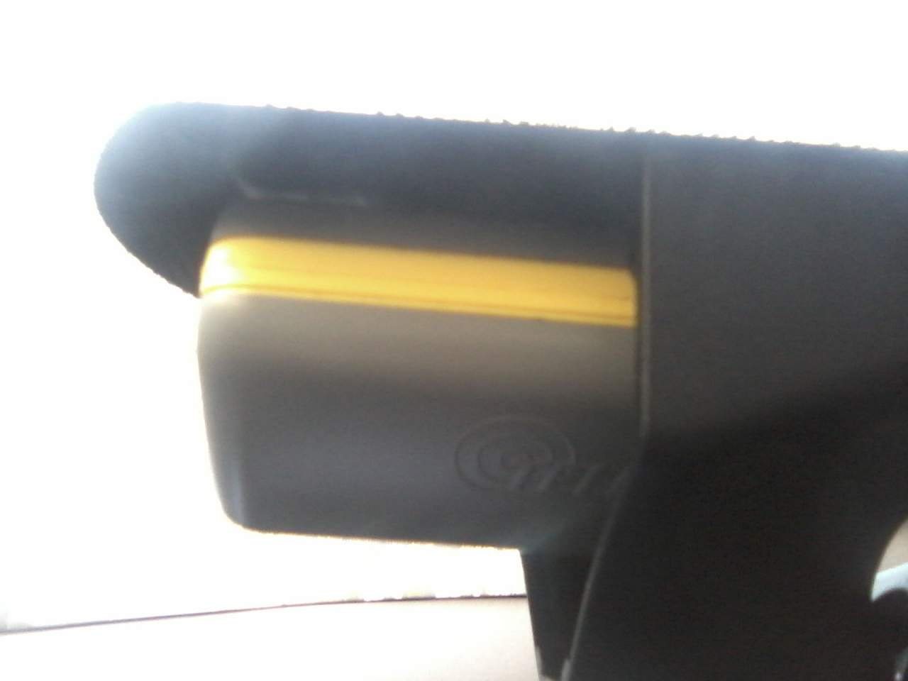

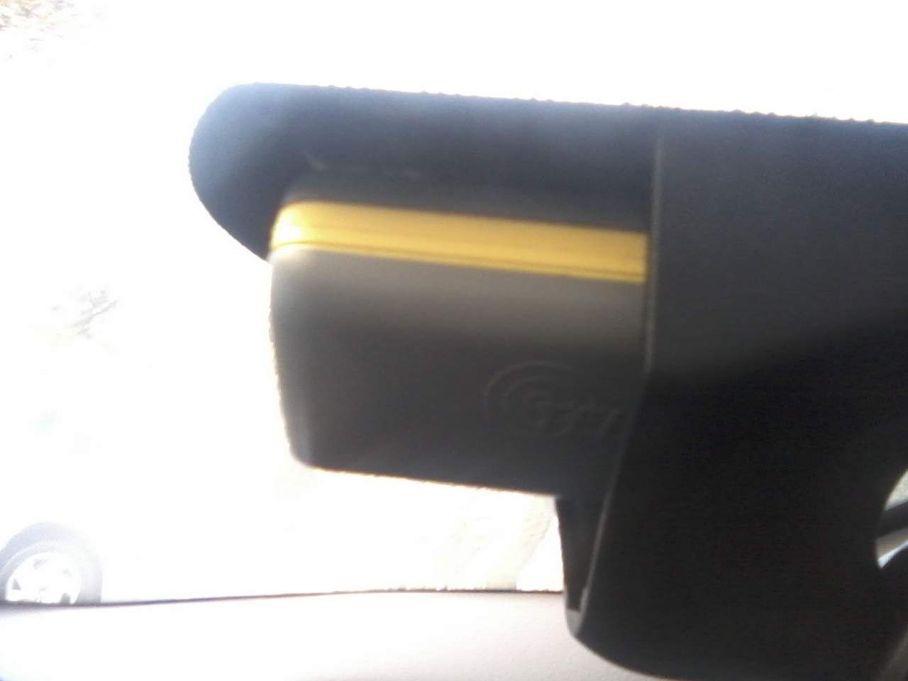

Lì ho messo il Telepass con il suo adesivo in posizione verticale, posizionandolo centrato e leggermente più su in quanto entra un poco anche nella struttura superiore. Poi ho rimontato il coperchio senza alcuna forzatura. Il Telepass entra perfettamente e sopratutto resta totalmente invisibile celato all'interno dal coperchio stesso e dall'esterno dalla verniciatura nera.

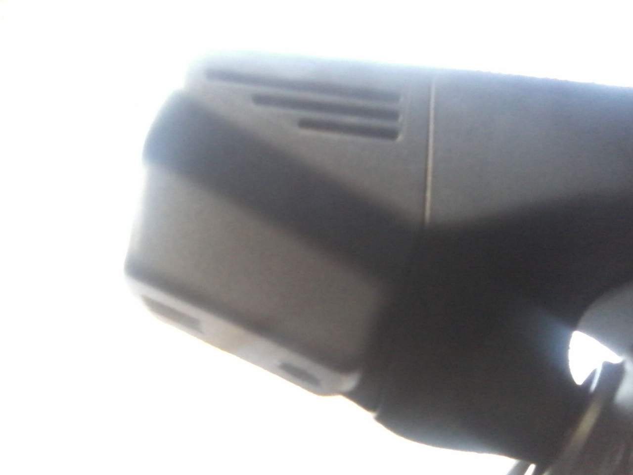

Ecco le foto richieste, scattate col mio cellulare. Chiedo scusa per la qualità delle immagini, ma dovrebbero comunque rendere l'idea.
